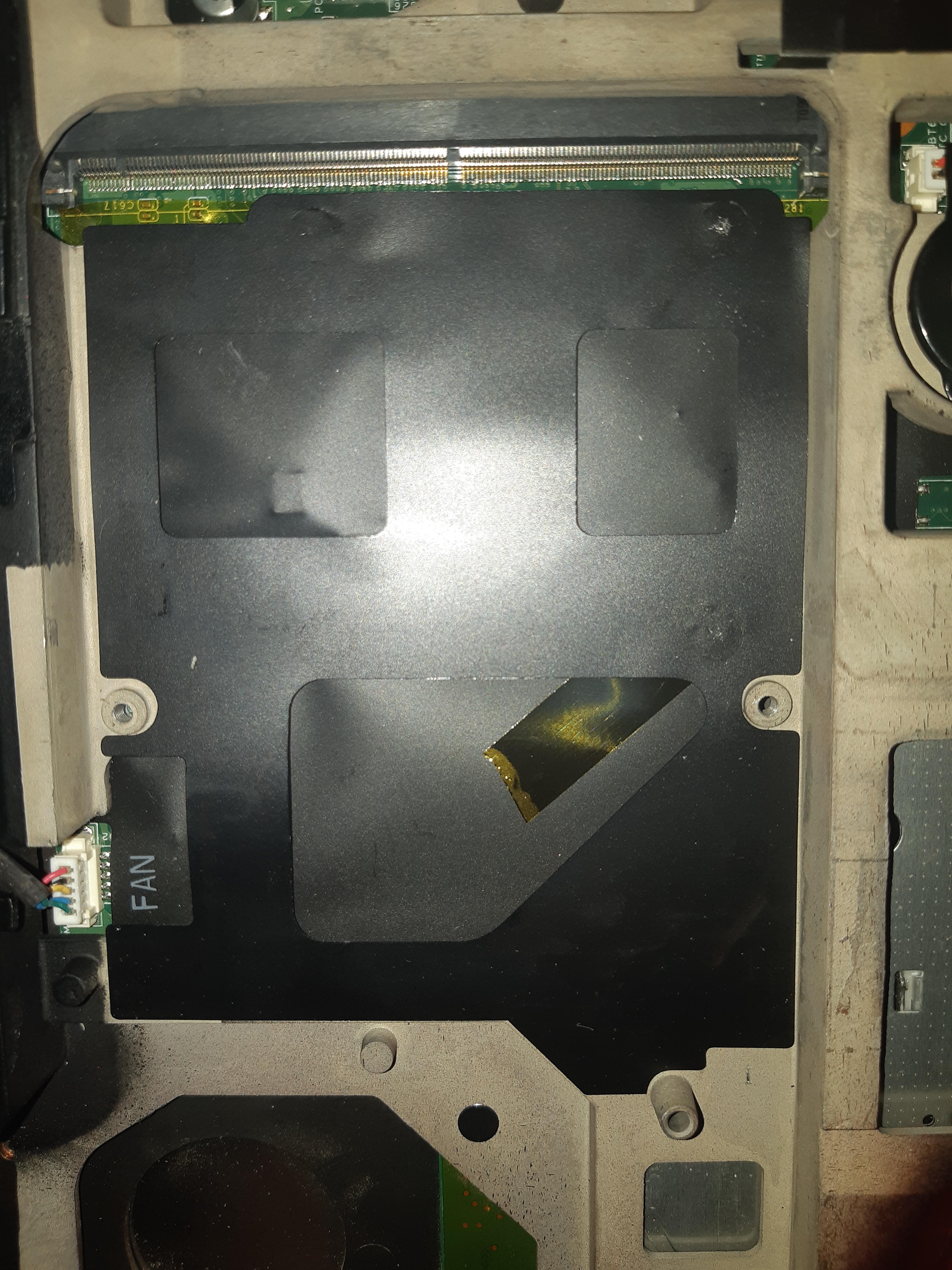

  2. Ist nur uber die Schwarze folie beim chip nicht auf das board

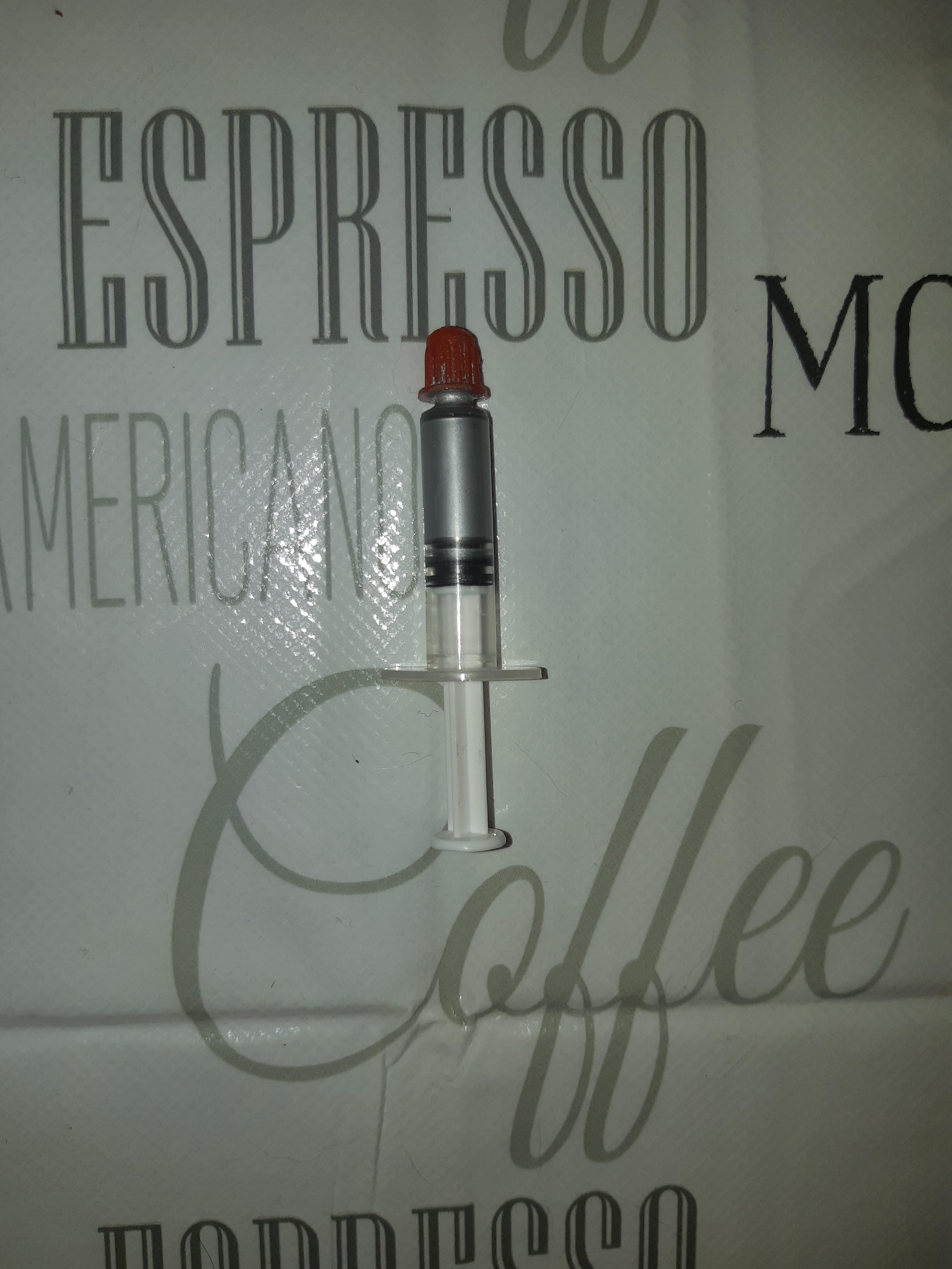

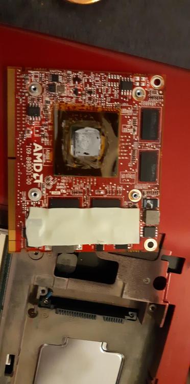

  3. @dude08/15 Hab ich ja, dachte nur sls alternative. @captn.ko Ganz normale WLP vom fachhandel gekauft 1,5 gram.
  4. Ok, mache ich Morgen, gebe auch auf die Prozessorplatte neue Paste drauf in der größe eines Reiskorns oder 2 je nach dem. Muss ich auf die kleinen Chips bei der graka auch paste drauf tun? Wenn die Graka zb. defekt wäre, würde dann ja auch kein kurzes Weises Bildflackern auftreten oder?
  5. Kann ich da nichts Kaputt machen? Mit 70-90%igen Reinigungsalkohol?

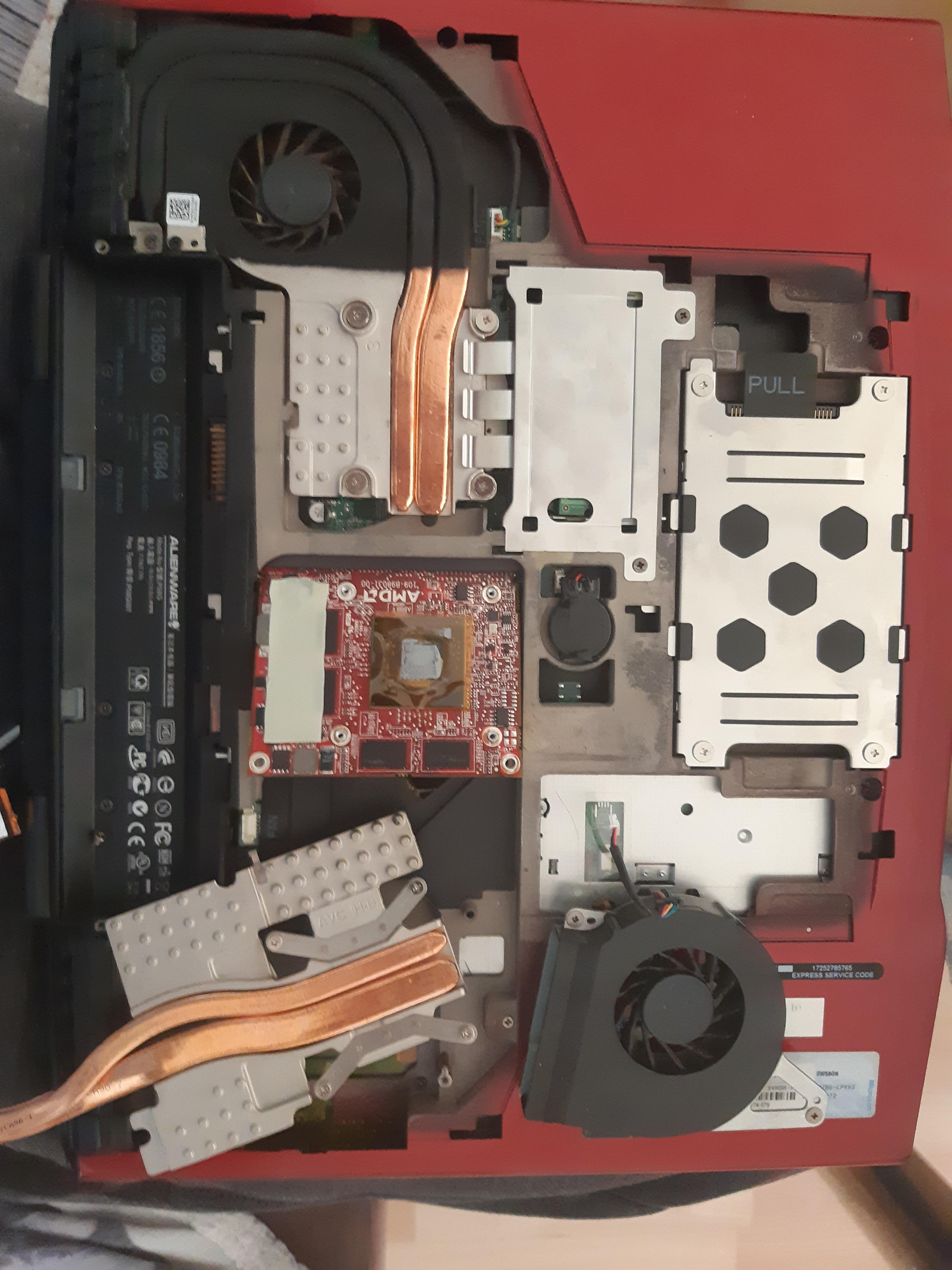

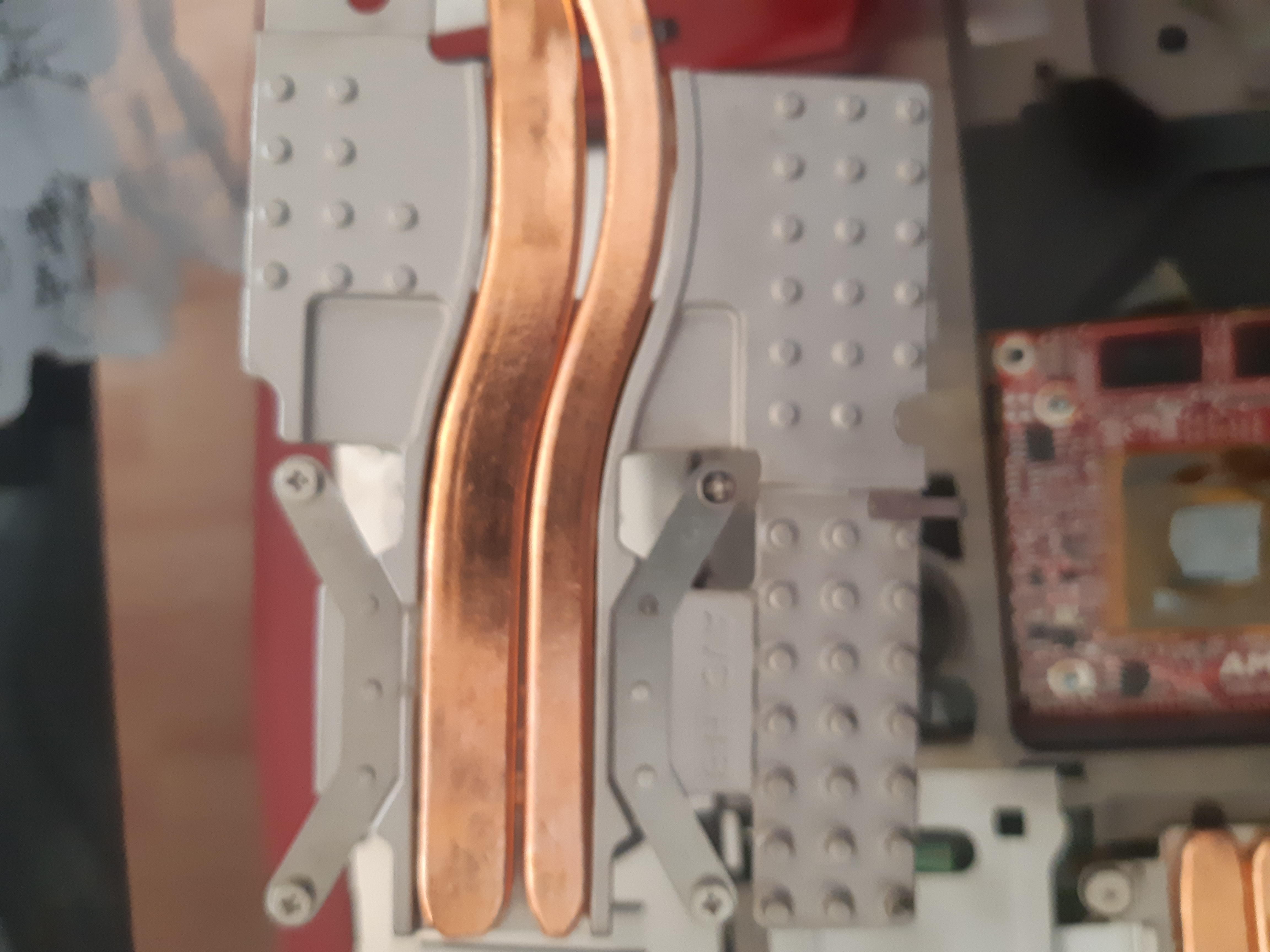

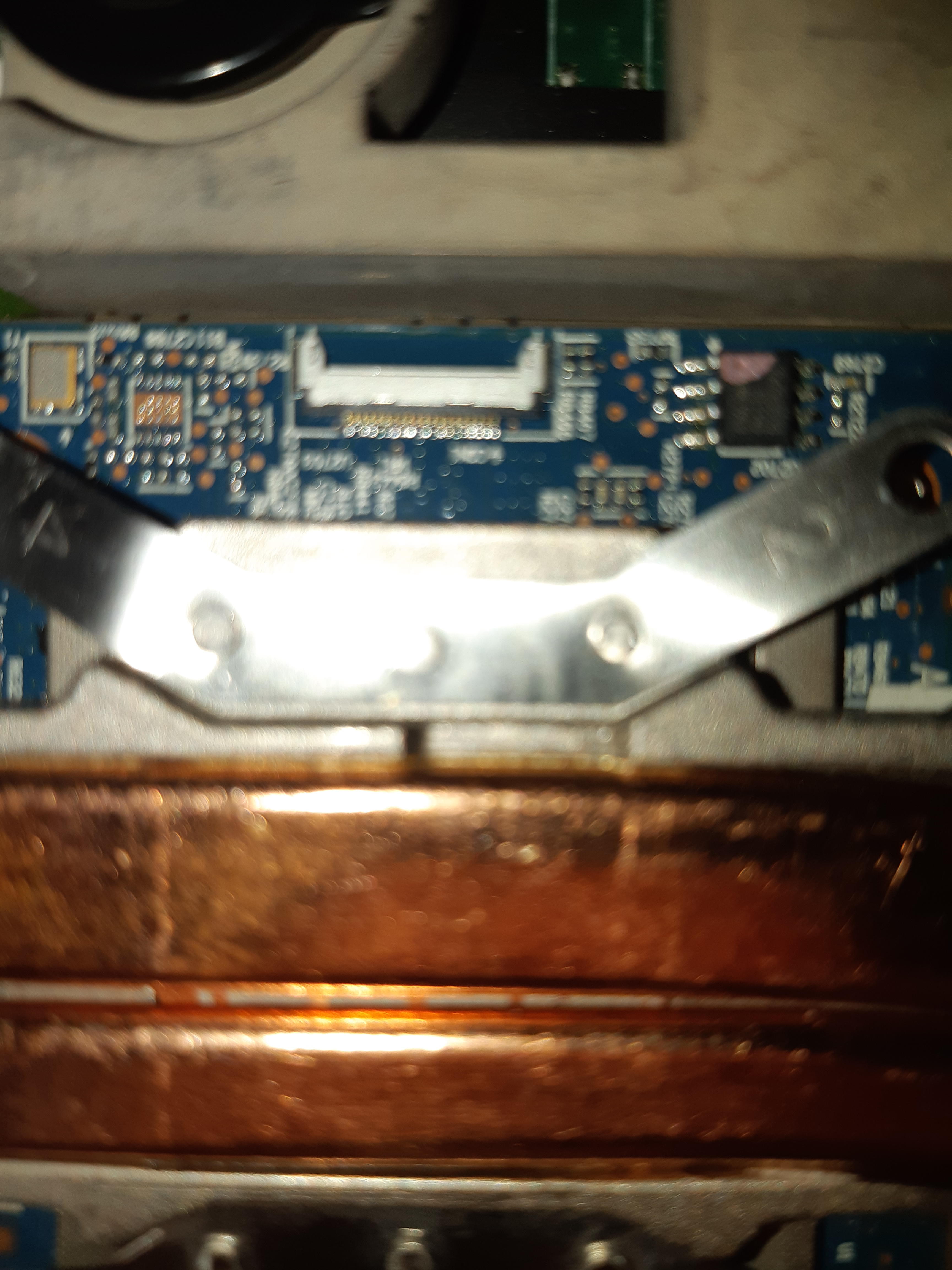

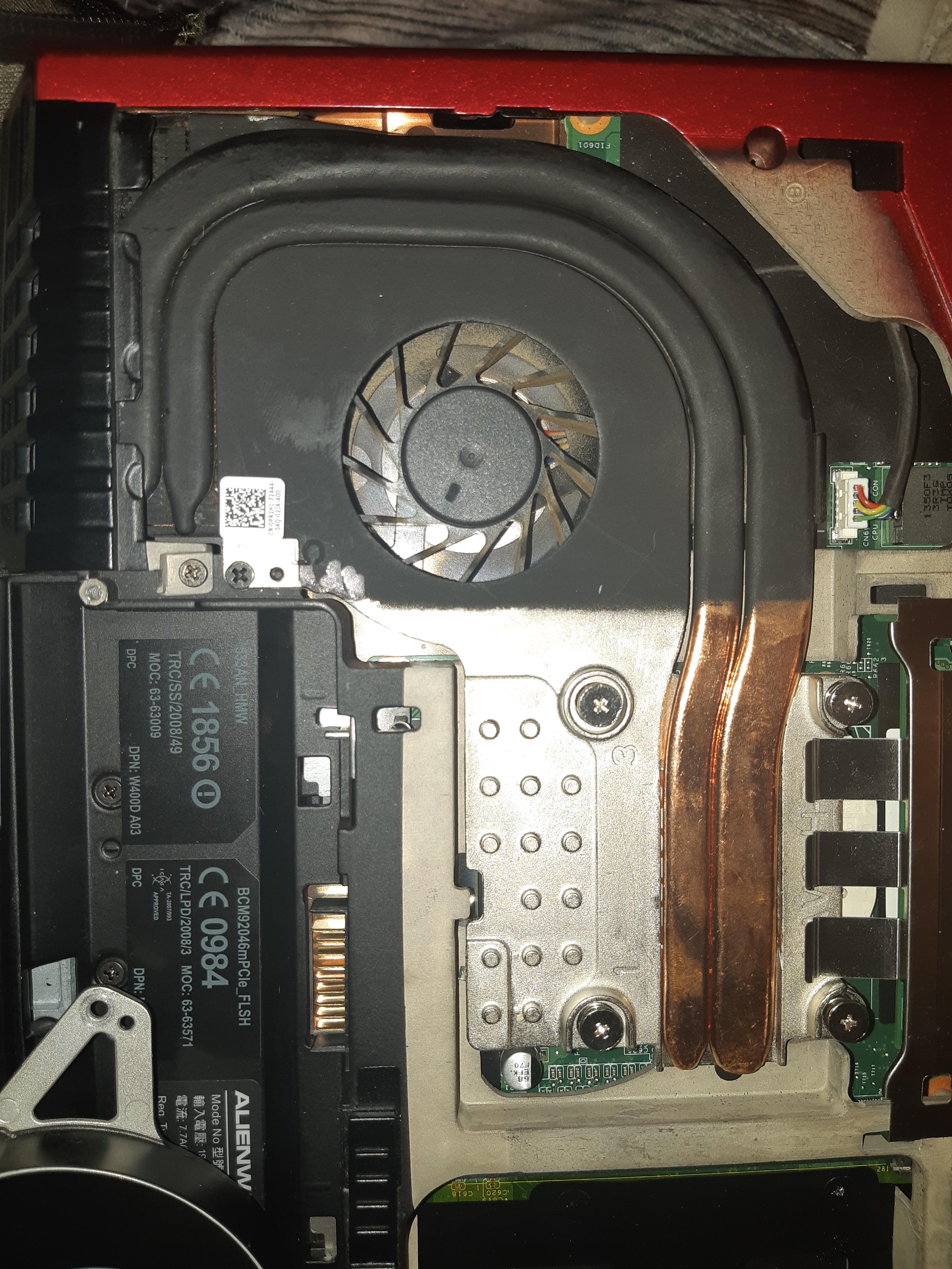

  6. Isolierung ist in takt und X-Bracket mit durchgehender folie von board getrennt. So sieht das Ganze aus, alles gut oder? Mir ist auch aufgefallen das der Kühler(foto) warmläuft wobei der andere nicht wirklich. Villeicht da ein problem? Achja, das Netzteil ist mit 150 statt 240..das mein problem??

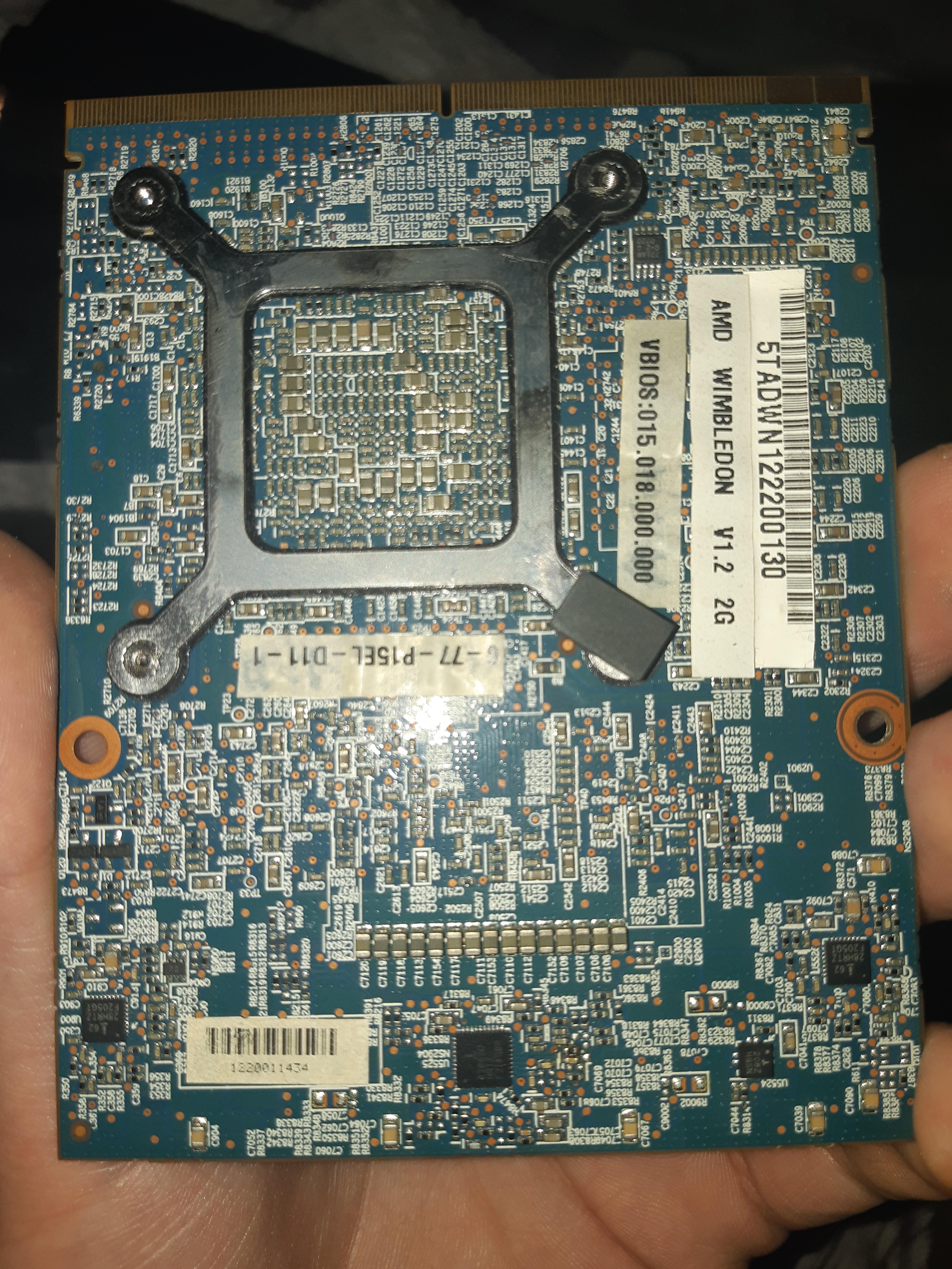

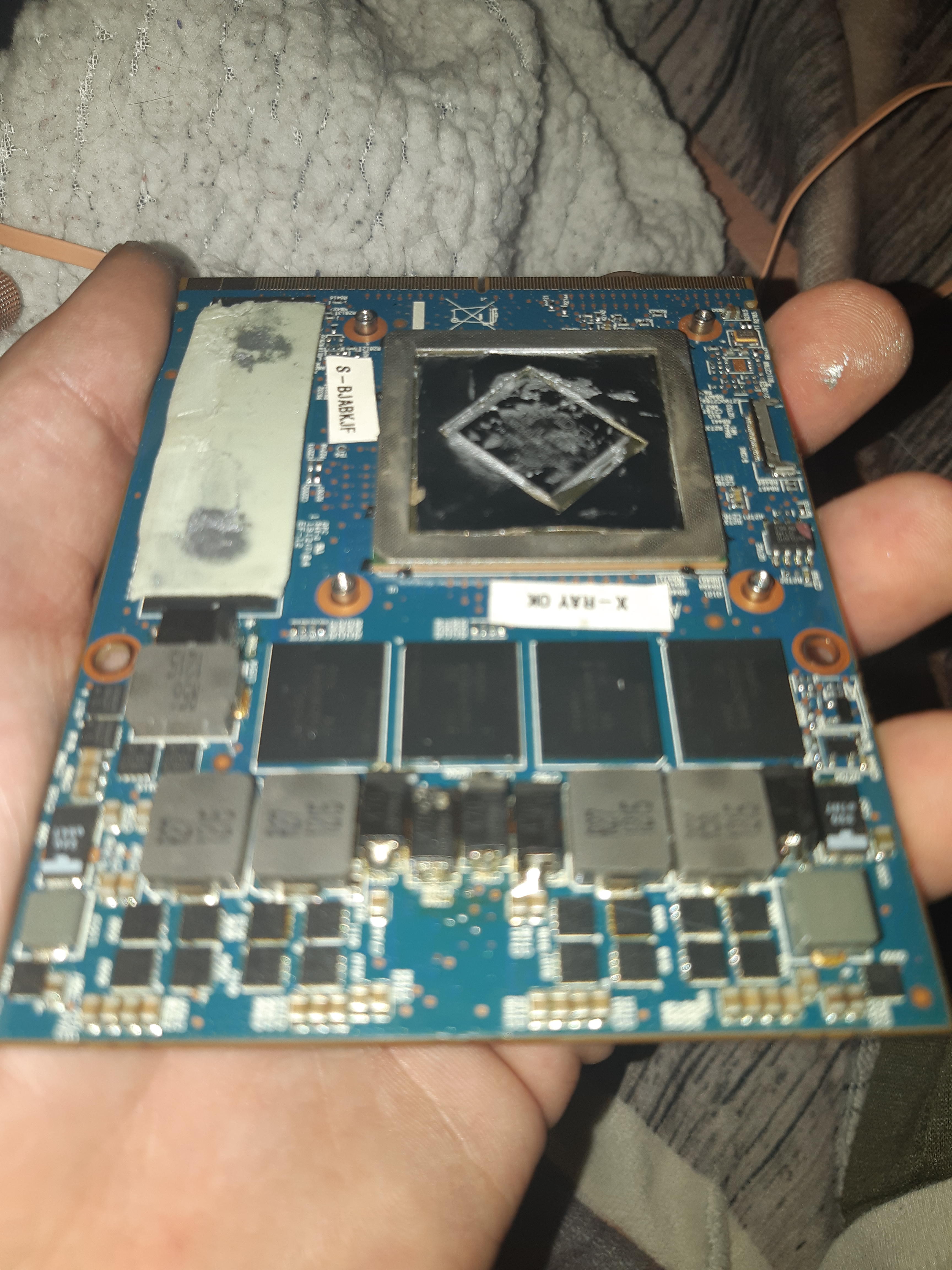

  9. Guten Abend Leute, Update: Grafikkarte ist verbaut...gibt aber nir für eine halbe sek. ein Desktoplicht (Weis) und schaltet automatisch ab....Grafikkarte tot?? Ich habe 7 mal geprüft ob alles eingesteckt und verschraubt ist. auf der Graka ist allerdings ein komischer stecker dran, aber weder ein flaches kabel oder sonnst was ist das relevant?? Bitte nochmal um Hilfe. Neuer Treiber am Desktop gespeichert und Alte Graka wurde deaktiviert. Bios noch auf 8. Habt ihr ideen?? Bin am verzweifeln? mit der alten Graka funktioniert alles... @dude08/15 Zufällig mit sieser Disk??

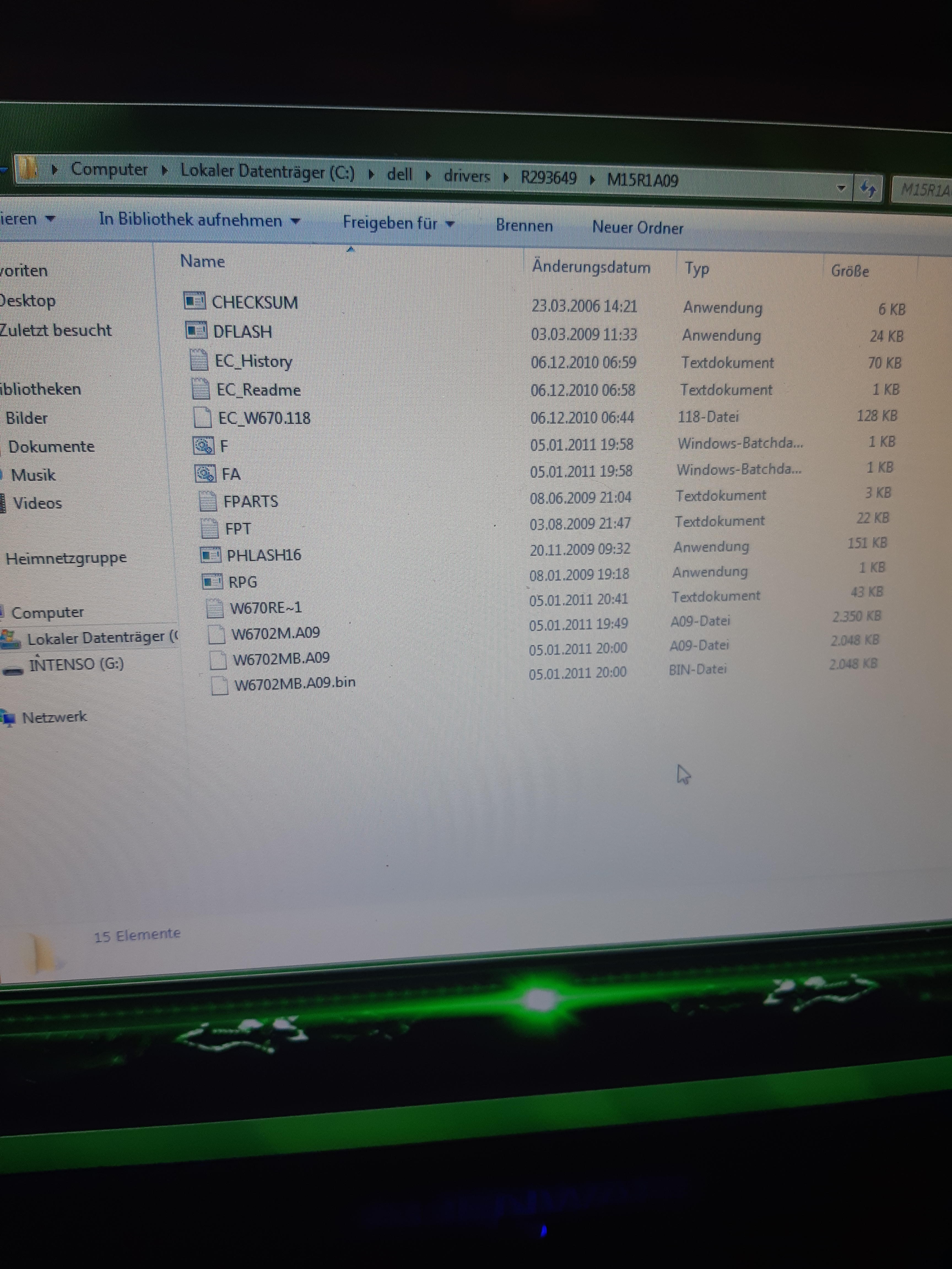

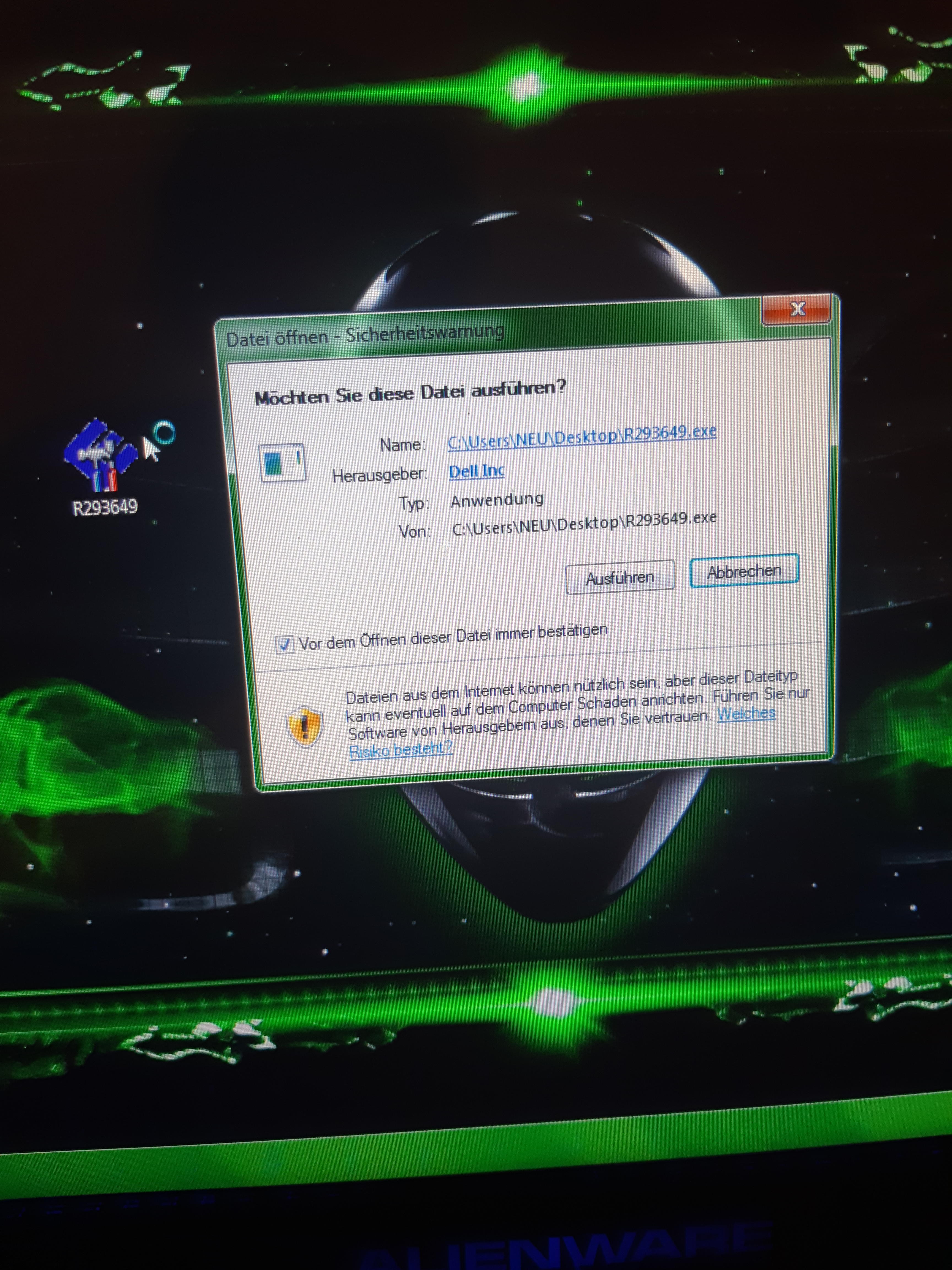

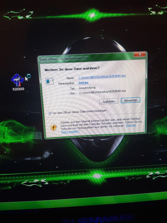

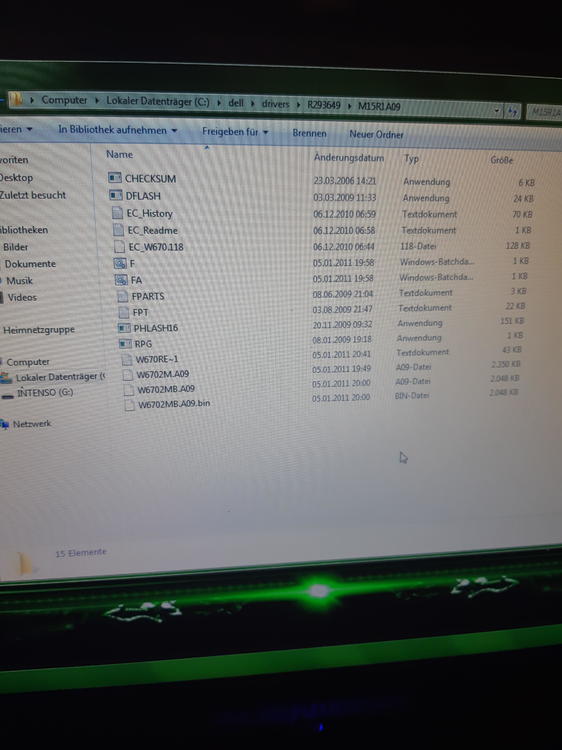

  10. Hallo nochmal, Mein SupportAssistent will das BIOS nicht installieren, habe sogar aud dell.com/drivers/ meinen Serbice tag eingegeben, auf BIOS geklicht und das A09 runtergeladen. Dann ging ich auf exe öffben und wollte es installieren... Dann hat es einen ordner aufgemacht... Neues Problem ich dann die Anwendungen nicht ausführen da (foto). Also beide möglichkeiten gehen nicht (habe 64bit). Das steht bei jeder Anwendung. lg

  12. uff @einsteinchen würde die passen? Die Rote AMD ist verbaut, die blaue bin ich am kaufen. Passt die Graka? Habe 2 kühler Leitpaste ist bestellt nur peds finde ich nicht, sind die unbedingt notwendig?Prozessor lass ich mal vorerst. lg

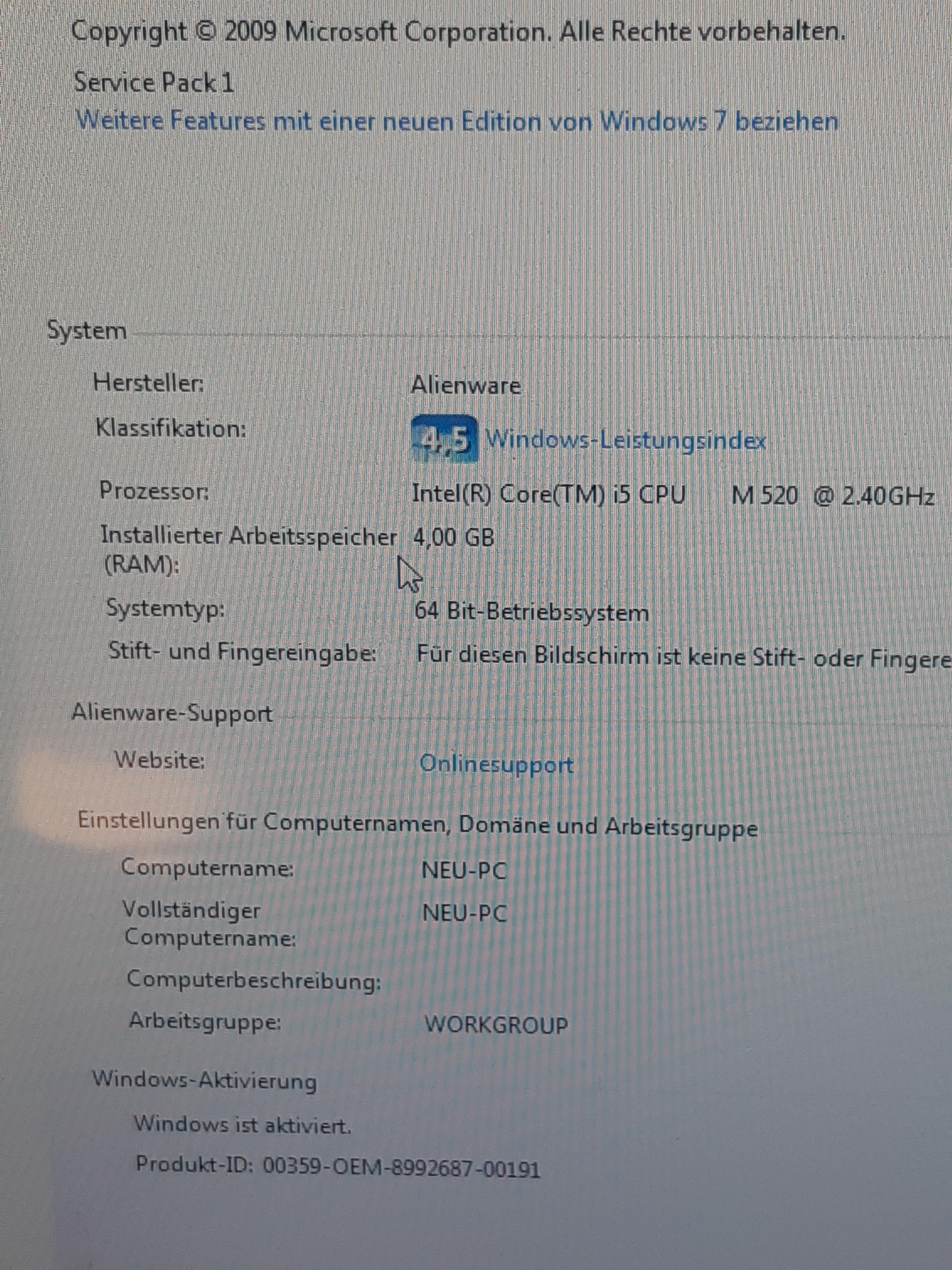

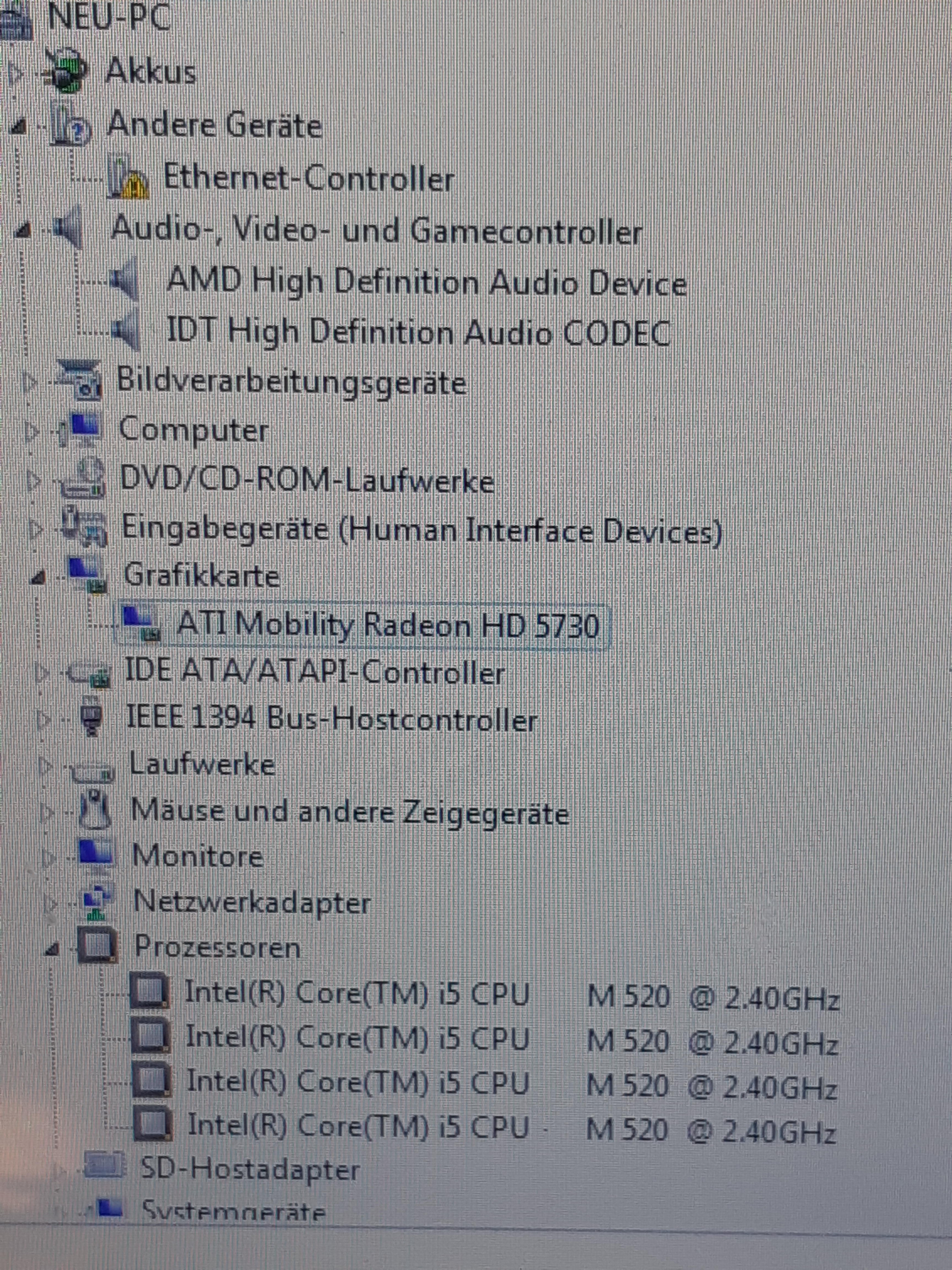

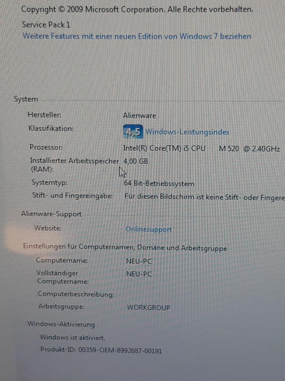

  14. Ich habe ein paar infos gesammelt, Was verbaut ist und was nicht. Danke für deine Antwort, ein Graka tauch kann also vorgenommen werden? Kann ich das auch selber machen? 4gb Ram, Graka ATI Mobility Radeon 5730 Intelcore i5 CPU M520 @ 2.40GHz lg
