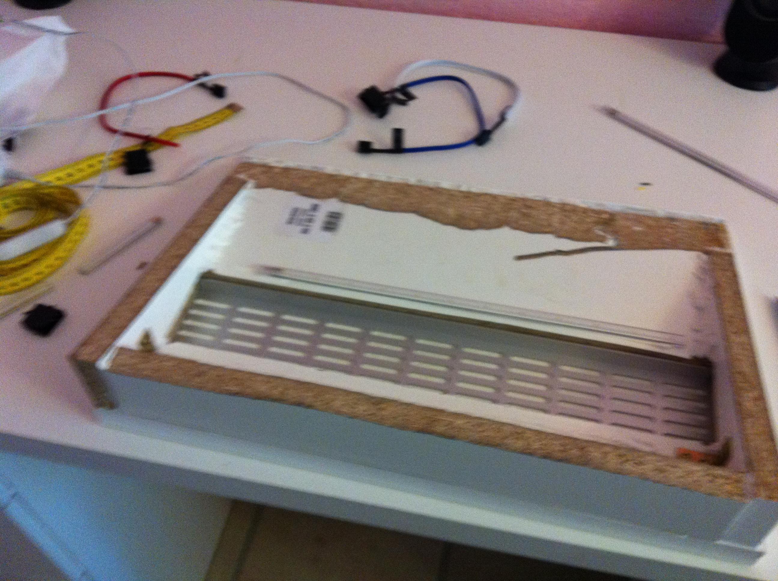

Jedenfalls gings so los, erstmal das Grundgerüst aus einem Regalbrett ausgesägt und verschraubt. Welches dann so ausschaut:

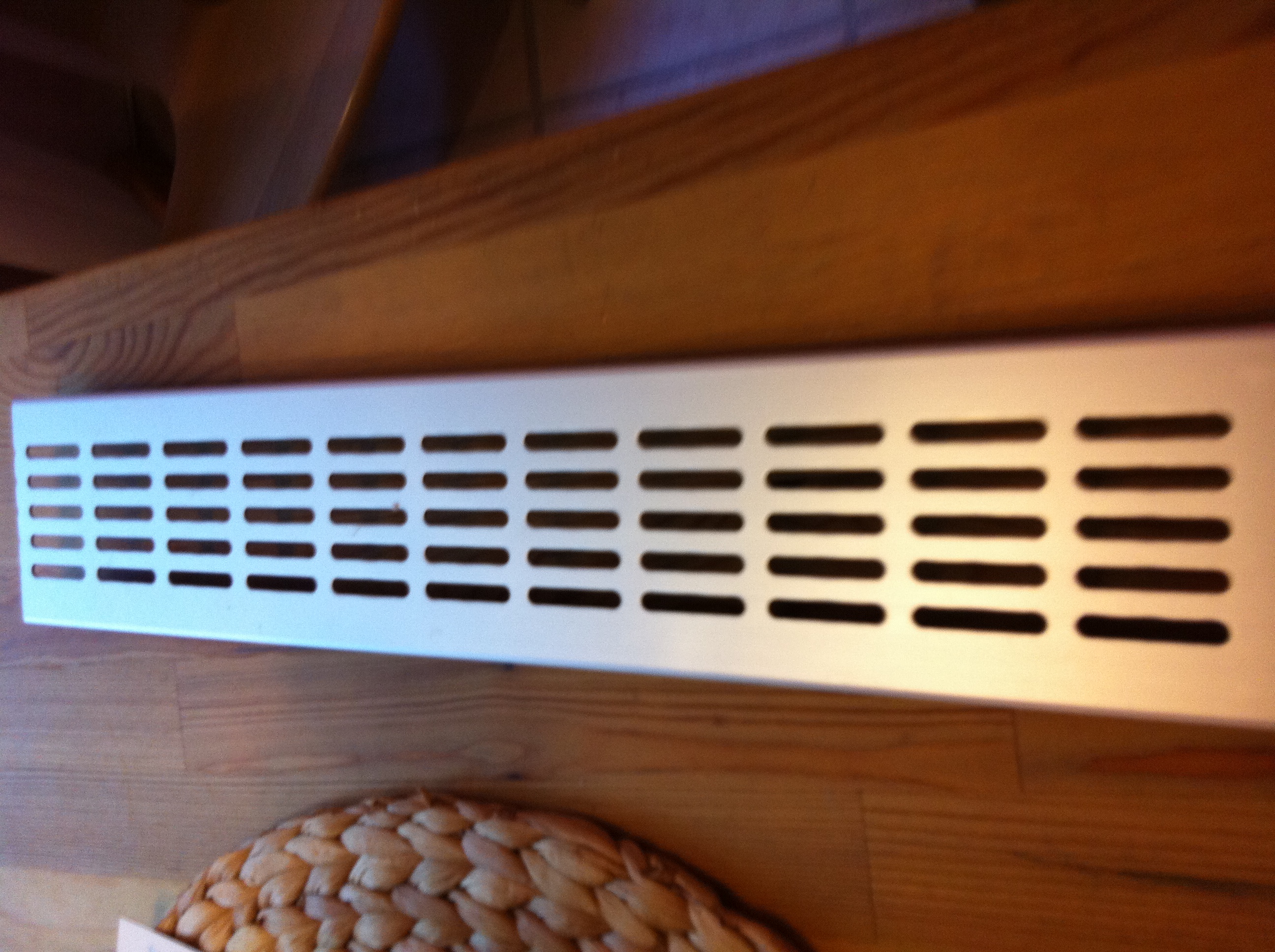

Das Lüftungsgitter ist eigentlich für die Abluft eines Kühlschranks unter der Arbeitsfläche gedacht.

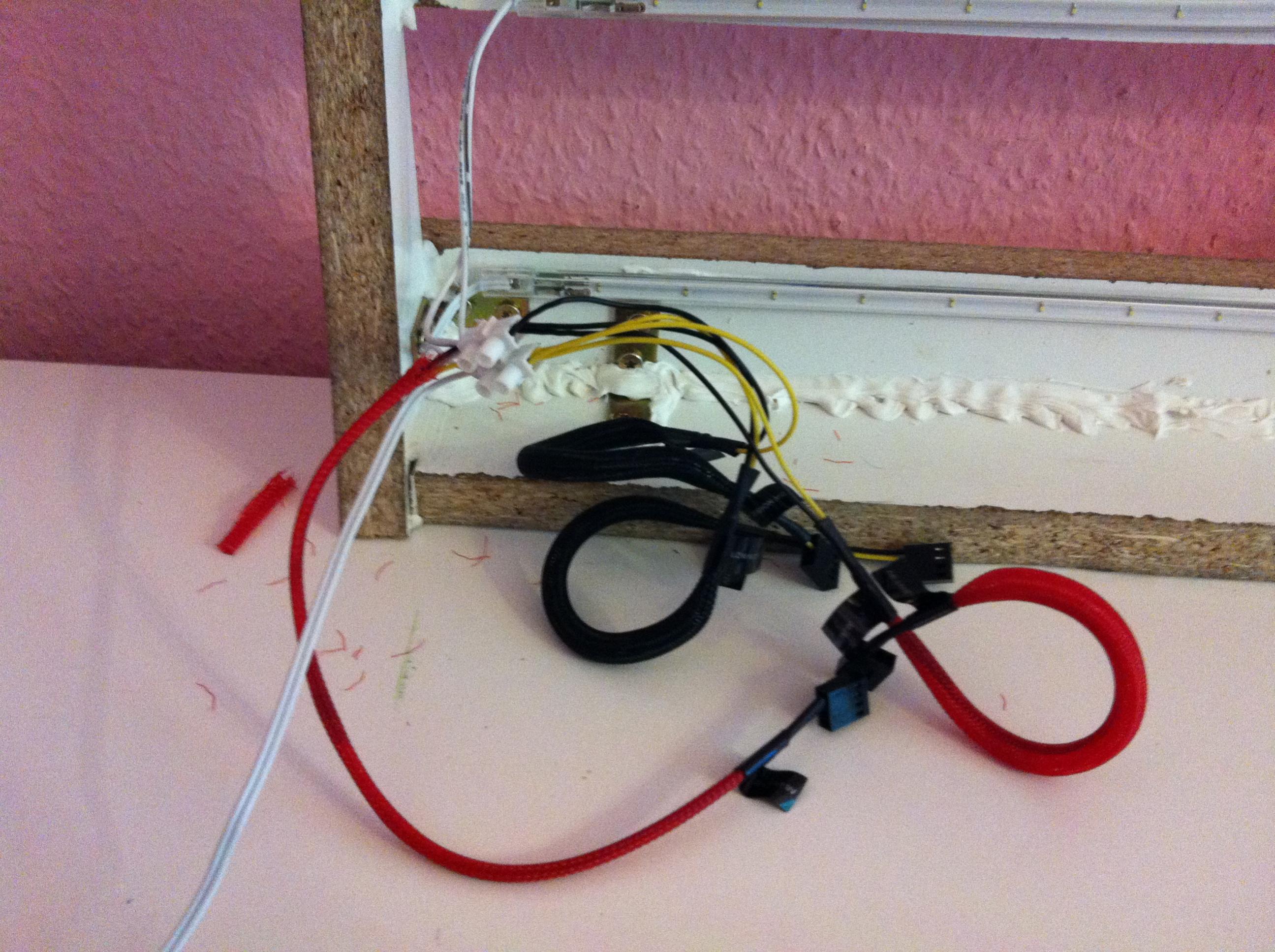

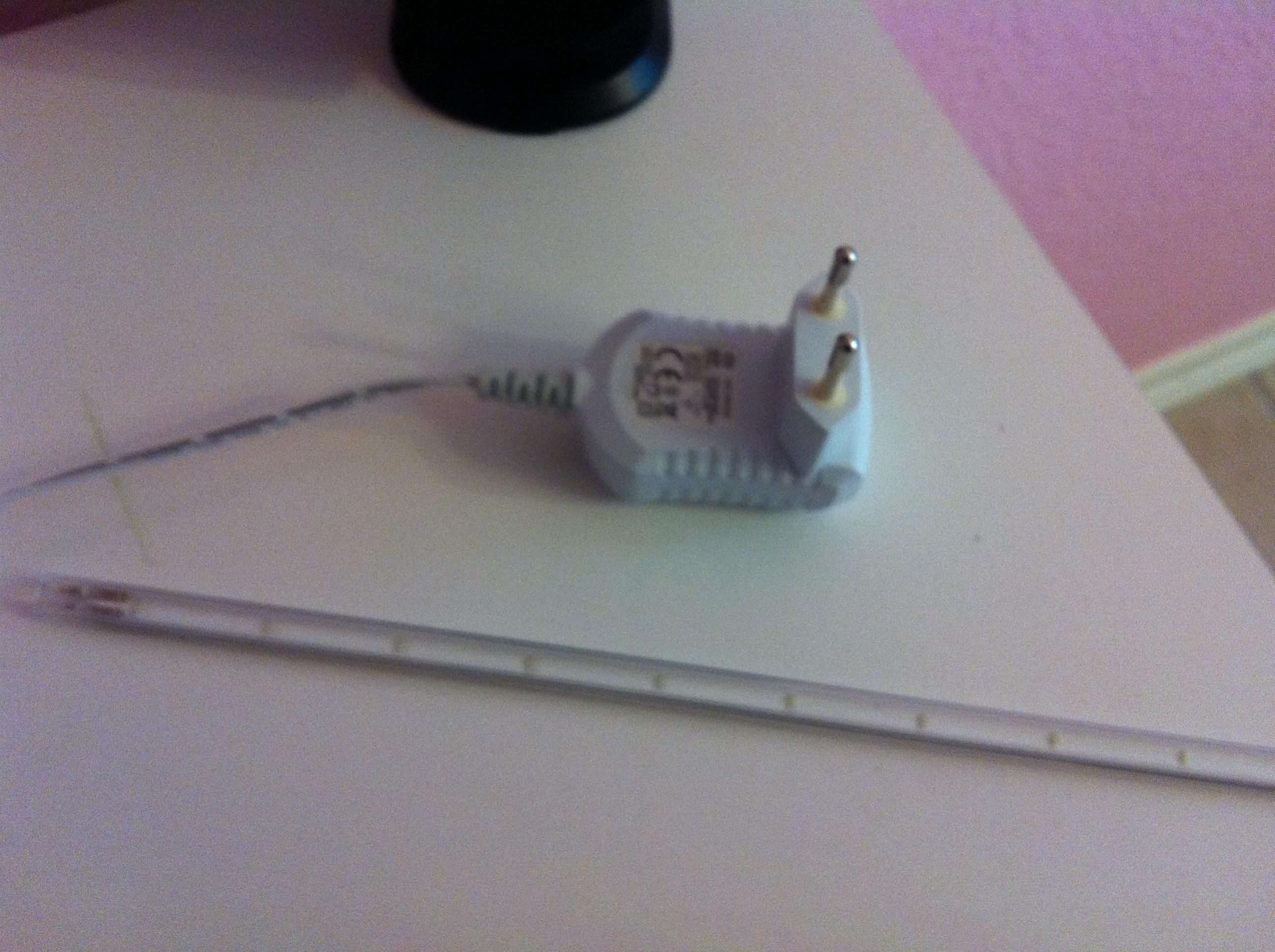

Als Beleuchtung und für die Stromversorgung hatte ich noch solche LED Lichtleisten:

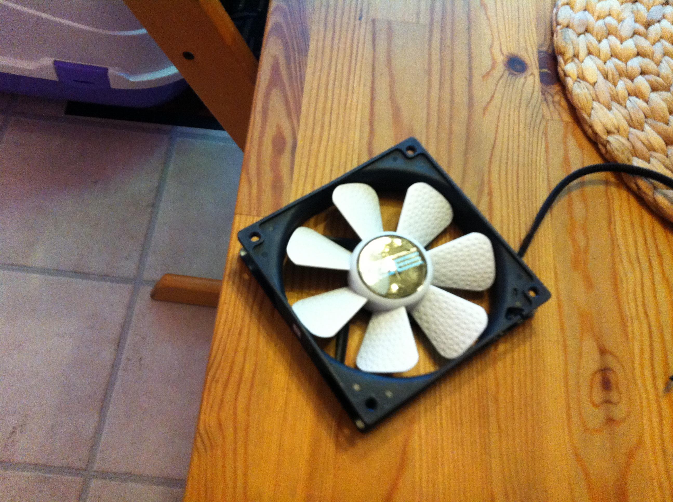

Natürlich braucht man auch ein wenig Luft, ich habe zwei 120mm Lüfter gewählt:
Man beachte die gekonnte Verdrahtung ;)

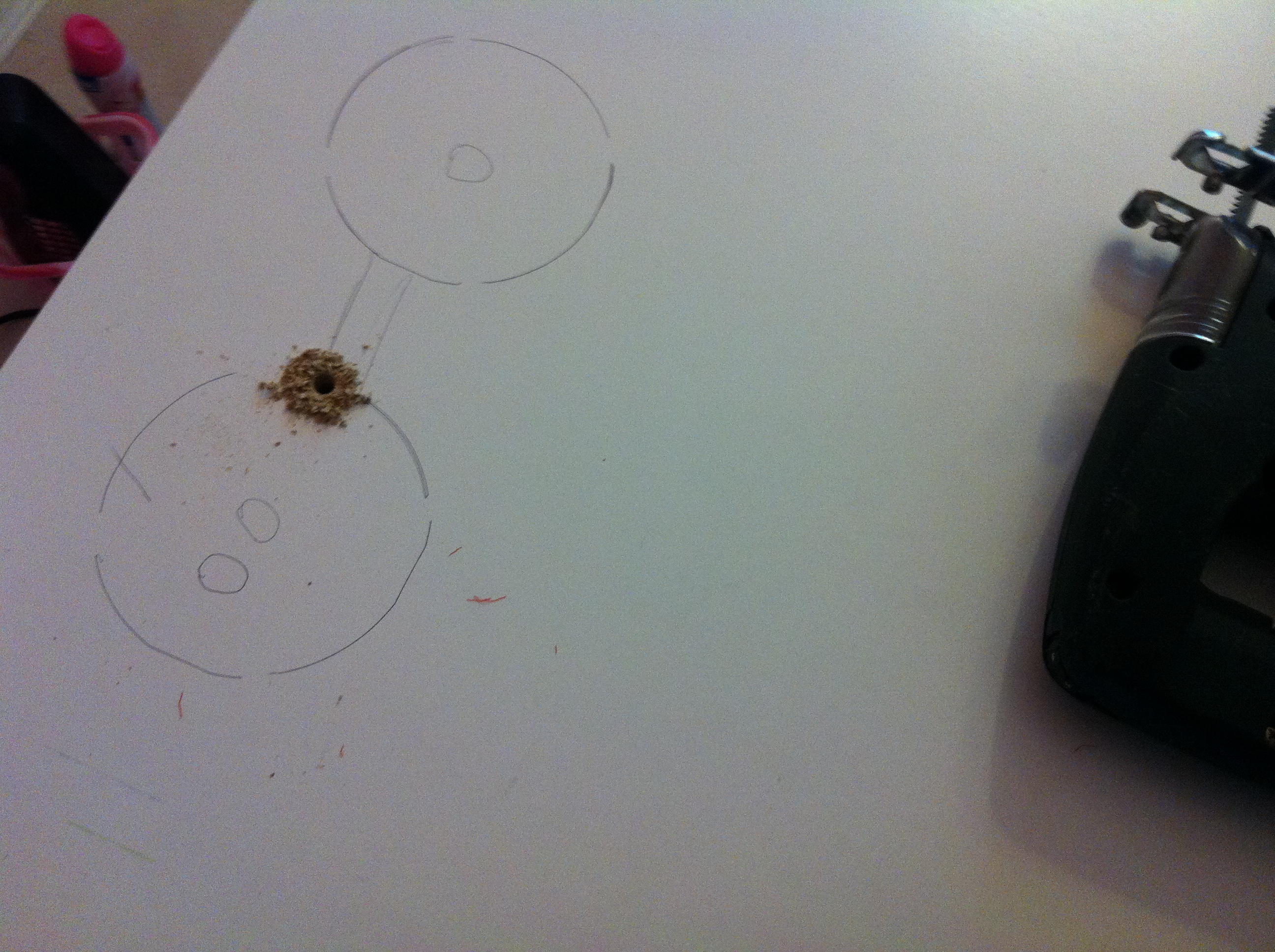

Nun noch die Tischplatte entsprechend aussägen:

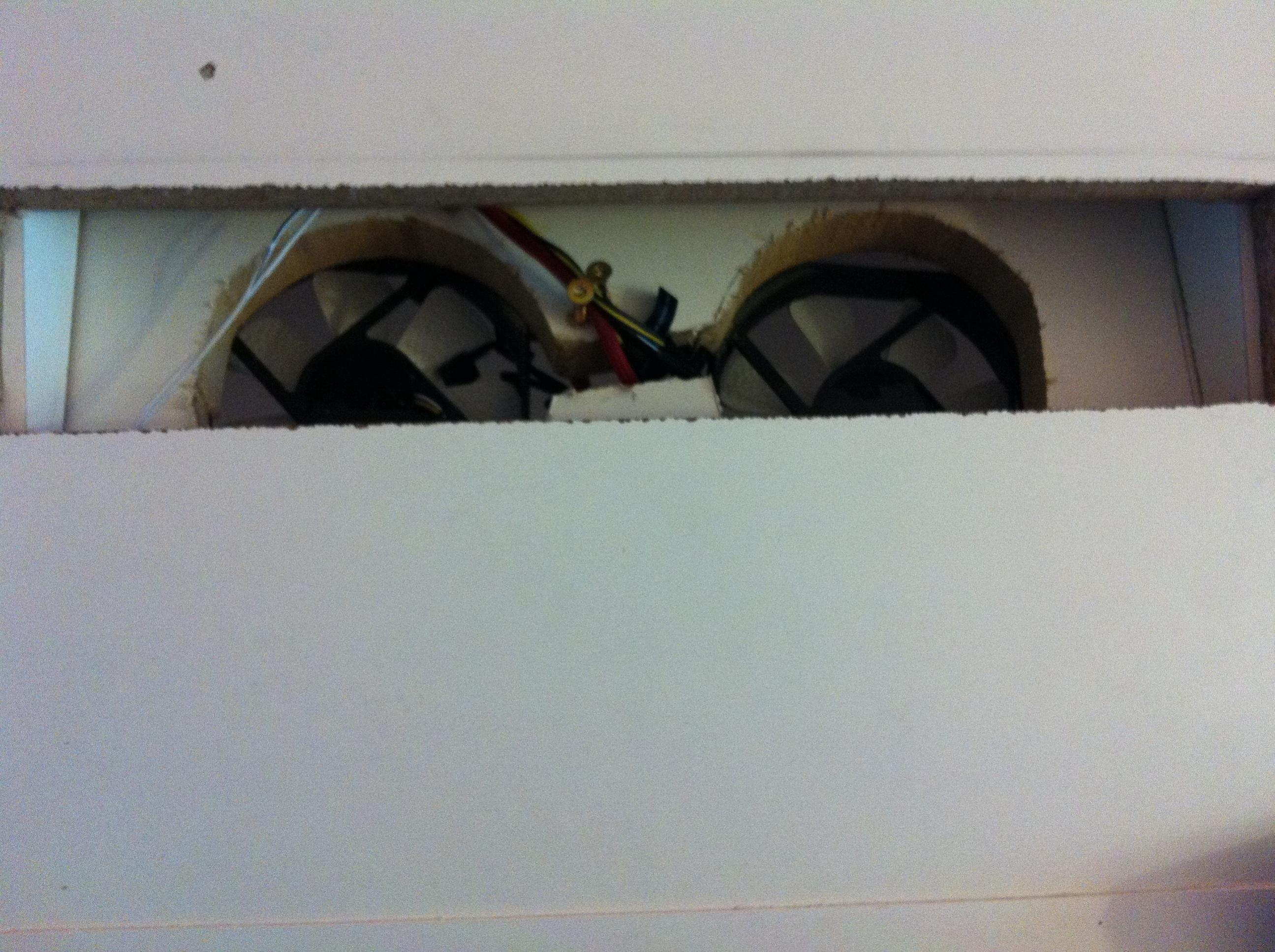

Dann habe ich die Lüfter von unten unter den Tisch geschraubt und den Notebookständer mit dem Tisch an der entsprechenden Stelle verschraub und verfugt:

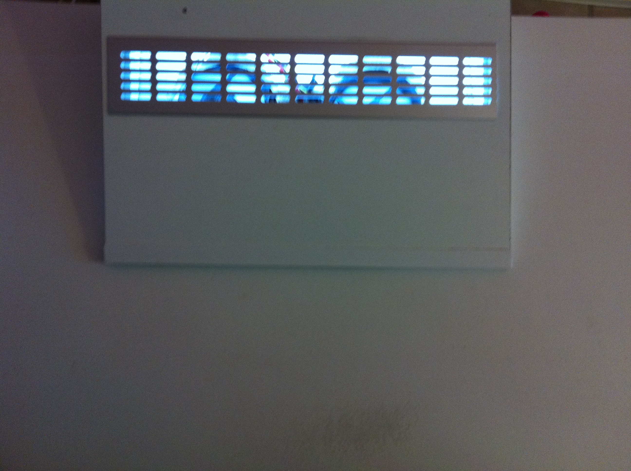

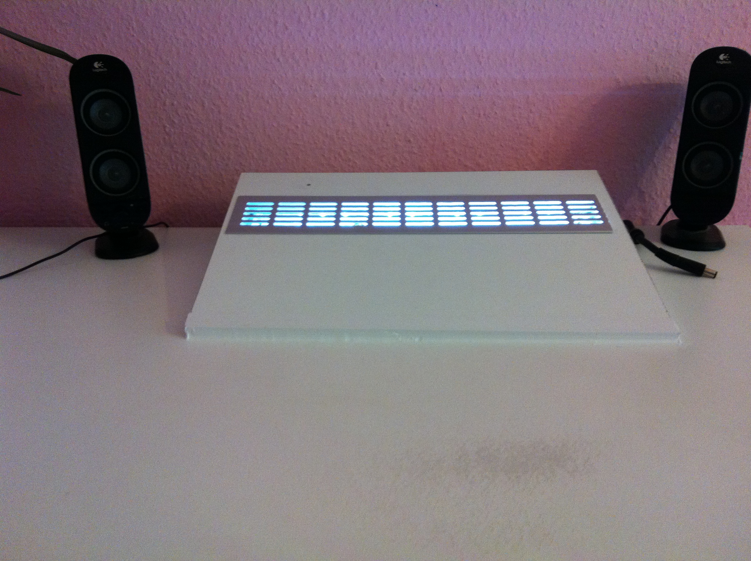

Und nun das Gitter montieren, den Stecker einstecken und einen Probedurchgang starten:

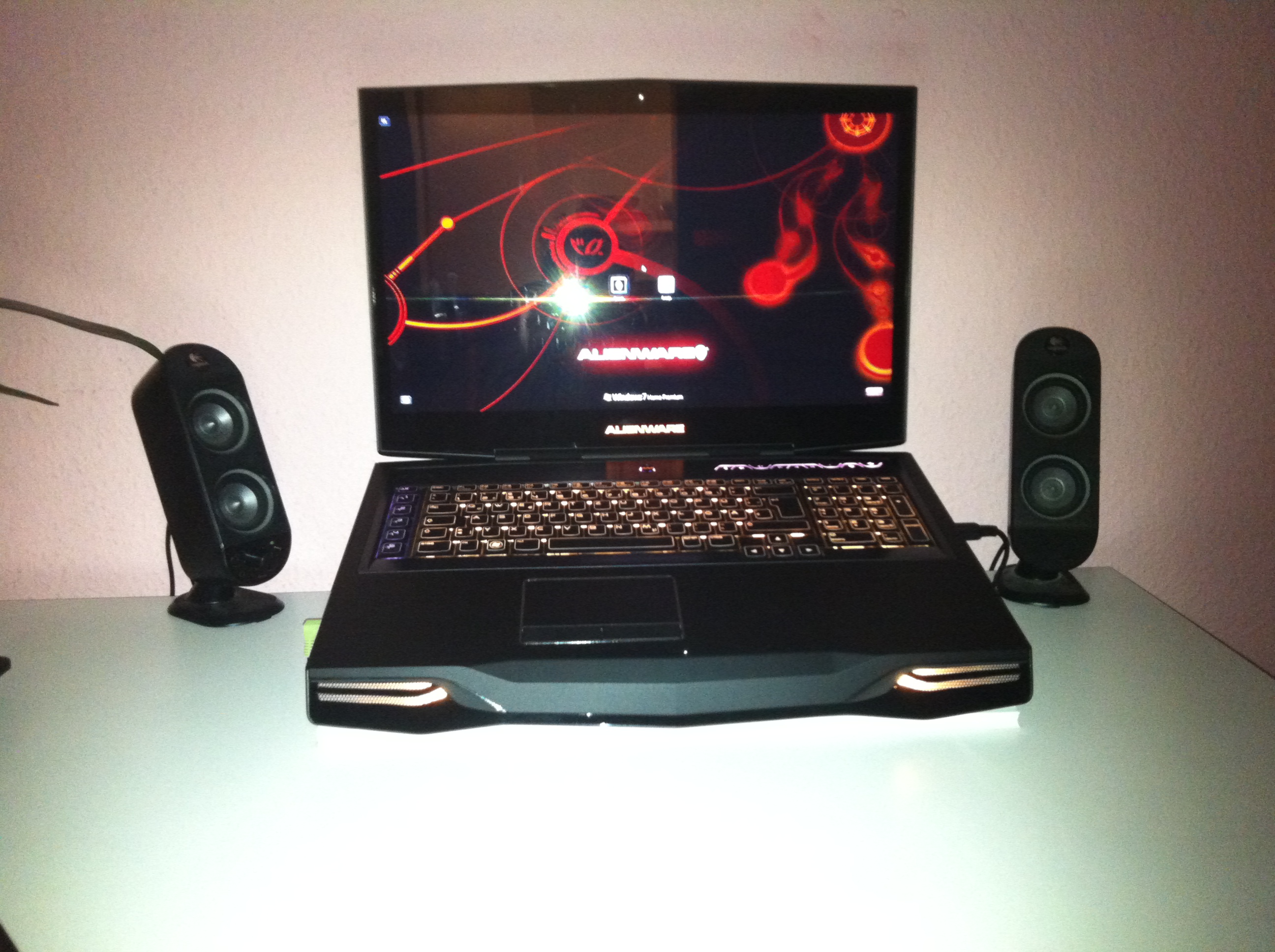

Das ganze dann mit Notebook:

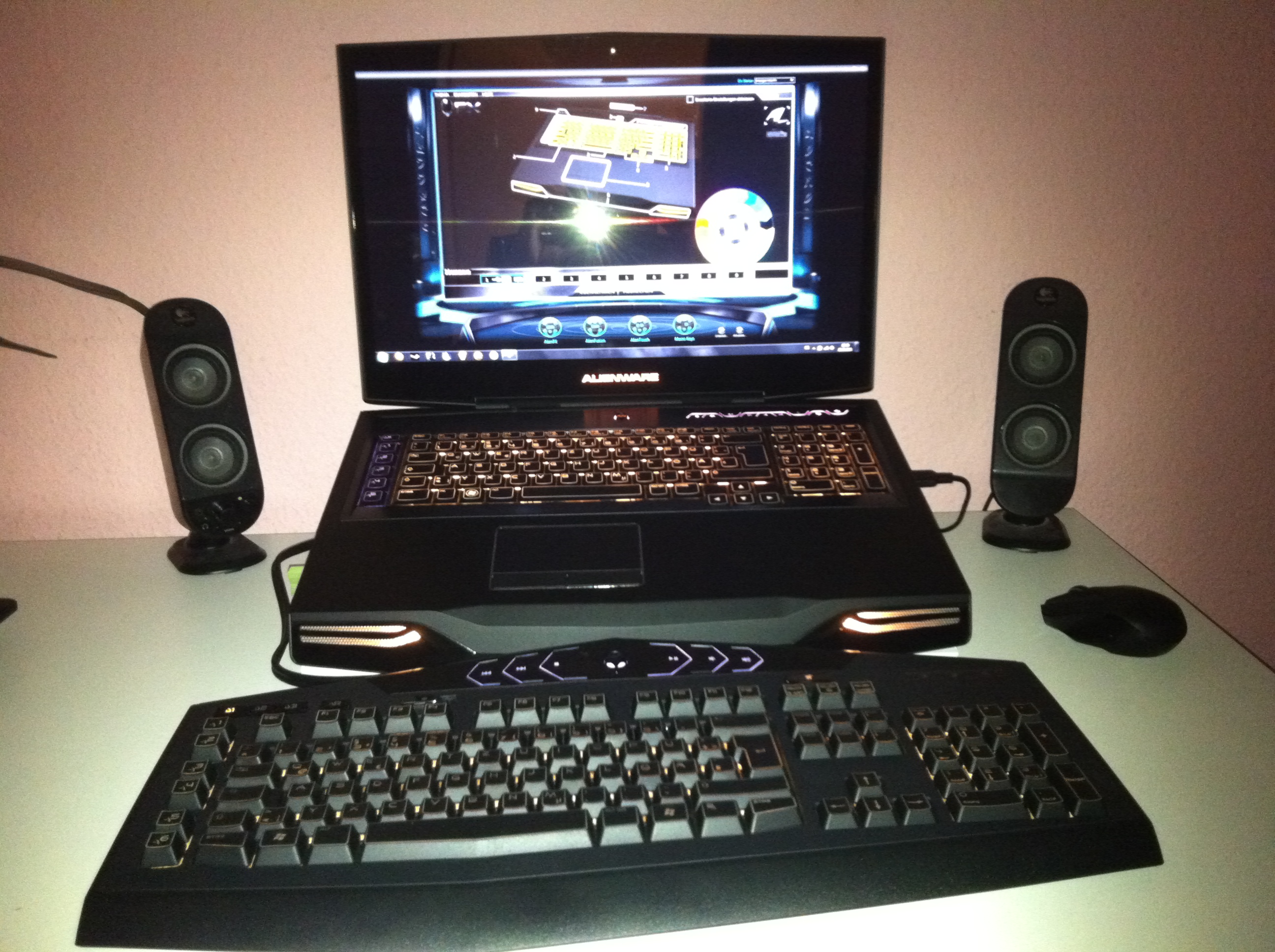

Und zum Schluss noch mit Maus und Tastatur:
Temperaturmäßig hat das ganze gute 10°Grad gebracht. Und der entscheidende Vorteil die Lüfter drehen nicht mehr so nervig auf wie in dem Video was ich in dem "Umgang mit dem M18x" Thread gepostet habe. Klasse.
Optisch bringt die Beleuchtung nichts wenn das Notebook aufgestellt ist, ist aber auch egal solange die Leistung stimmt.

nicht schlecht ,
nun das ganze nach meine sieht ist zu dicht an wand gebracht , nach 2-4 h Spielzeit haste hinten ein warme Luftstau.
wie schnell drehen die beide lüftern ?
für so ne zweck sind die 120mm nicht zu gebrauchen
kannst was von 140mm @ 500-700 rpm nahmen ist viel ruhiger und dennoch effizienter ,
Baufehler sehe ich auch : Luftschlitz ist zu klein damit kann zu Luftstau kommen der kann neben Effekt erzeugen etc.
Die Lüfter drehen bei 800 Umdrehungen, könnten bis zu 1400 machen was aber nicht mehr lautlos wäre. Durch die Schlitze geht gut was durch und decken sich prima mit den Lufteinlässen im notebook. Ich bin vorerst zufrieden.

Sehe ich das Richtig, das die Lüfter Saugen und nicht ins Notebook blasen ???
Also für mich sind die Saugend möntiert und nicht Blasend
Bearbeitet von Eraser-FX-
Vorweisbare Werte habe ich nicht da gerade aber es sind 5-8 Grad Unterschied. Aufjedenfall dreht drehen die Notebookkühler nicht mehr auf Vollgas in BFBC2 BF3. Ich habe das Ding auch so hingebastelt das die Luft auch nur in die Notebookkühler bläst und nicht wie leider die meisten Notebookkühler zentral darunter.
