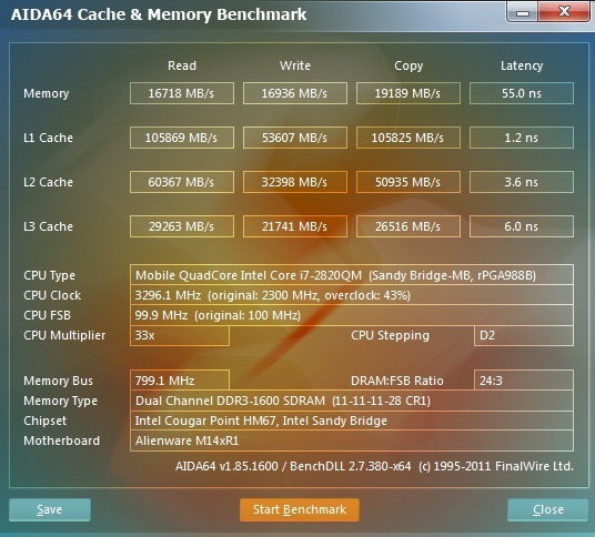

anbei mal den momentanen Memorybench von AIDA64. Leider kommt bei weitem nicht das zu erwartende Ergebniss heraus. Nach dieser sehr informativen Seite DDR-SDRAM sollten theoretisch bis zu 25,6 GB/s durch kommen. Aber schätze die gehen auch von CL7 Memory bei 1600 MHz aus. Wie man sieht sind die Delldinger jedoch mit CL11. Anhand der Tabelle bei Wiki müssten statt 25,6 GB/s mit 1866 29,8 GB/s möglich sein, wobei die beim 1866 auch von cl10 ausgehen. Im ganzen dürfte ein Performanceplus von 10-15 % rein für das Memory rauskommen. In Spielebenchmarks sowie rein beim zocken dürfte damit kein merkbarer zuwachs da sein. Speicherintensive Programme dürften aber im ganzen davon profitieren.

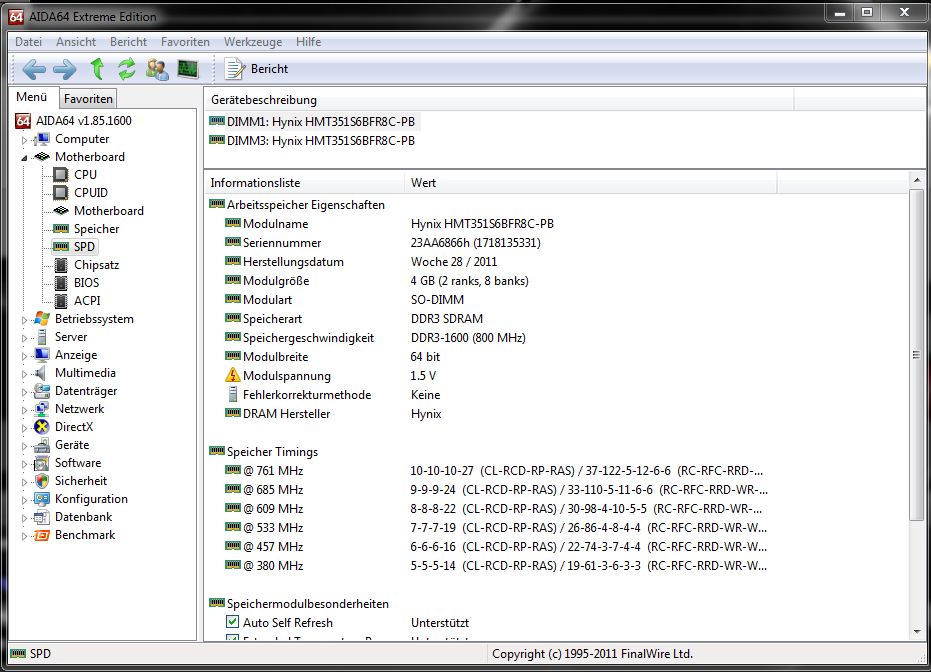

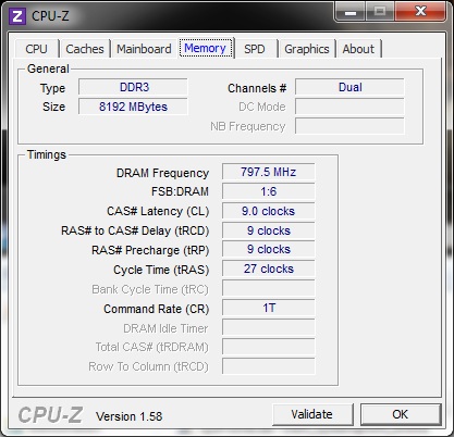

der neue speicher ist heut leider noch nicht gekommen... vielleicht wirds ja noch was, aber hier der spd meines Orginal Dell speichers, was ich witzig finde... wird als 1600er verkauft, aber hat nicht mal n spd eintrag für 800 mhz.

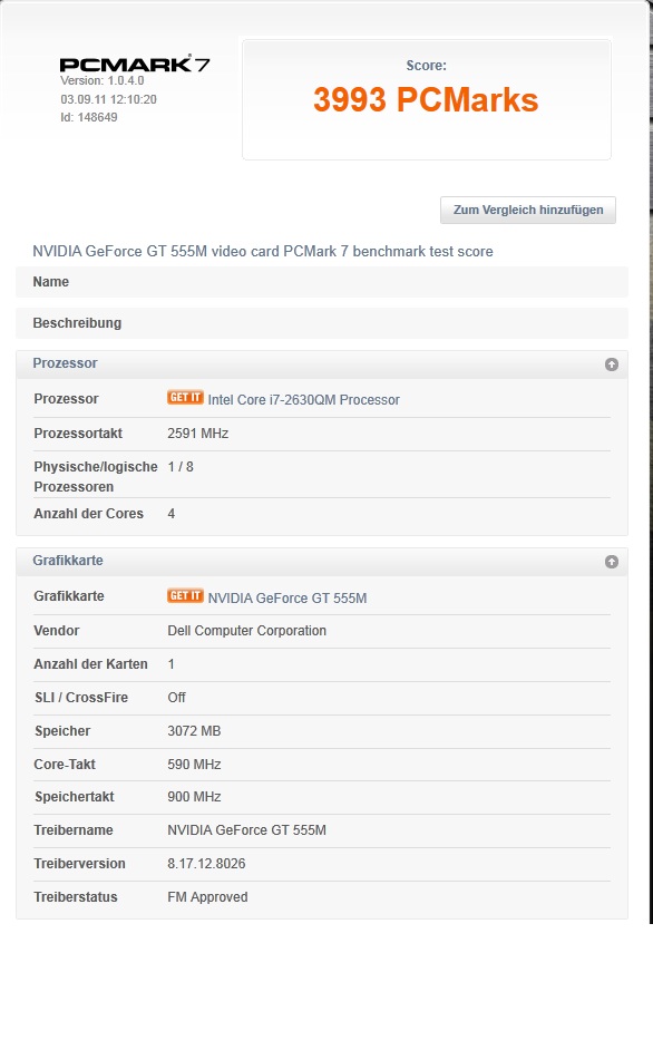

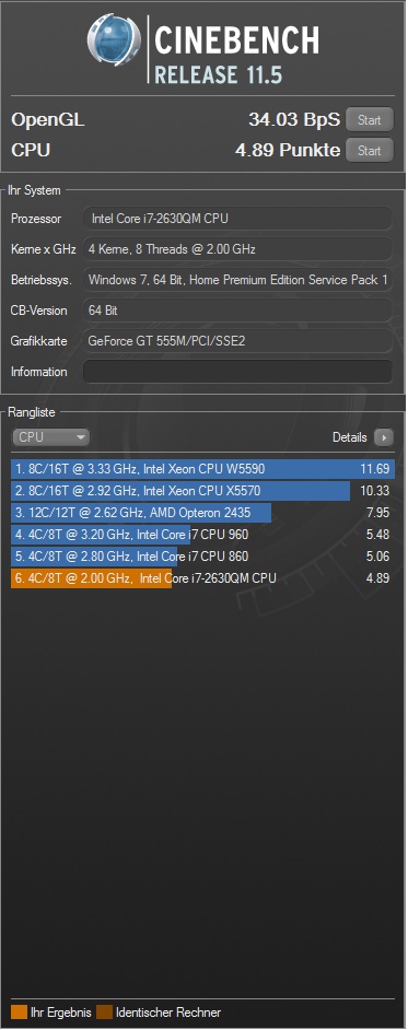

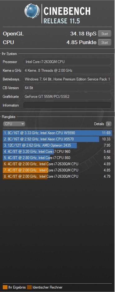

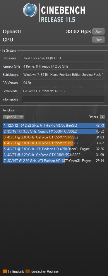

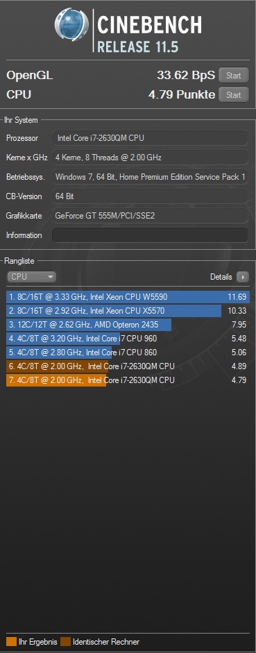

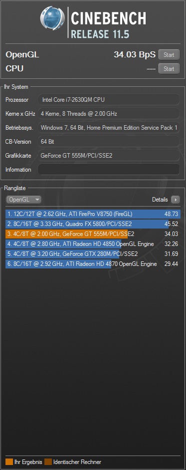

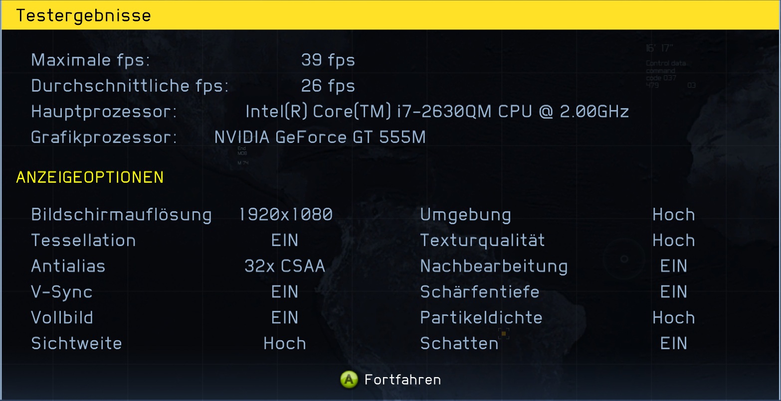

habe 3 Arten von Benchmarks laufen lassen.

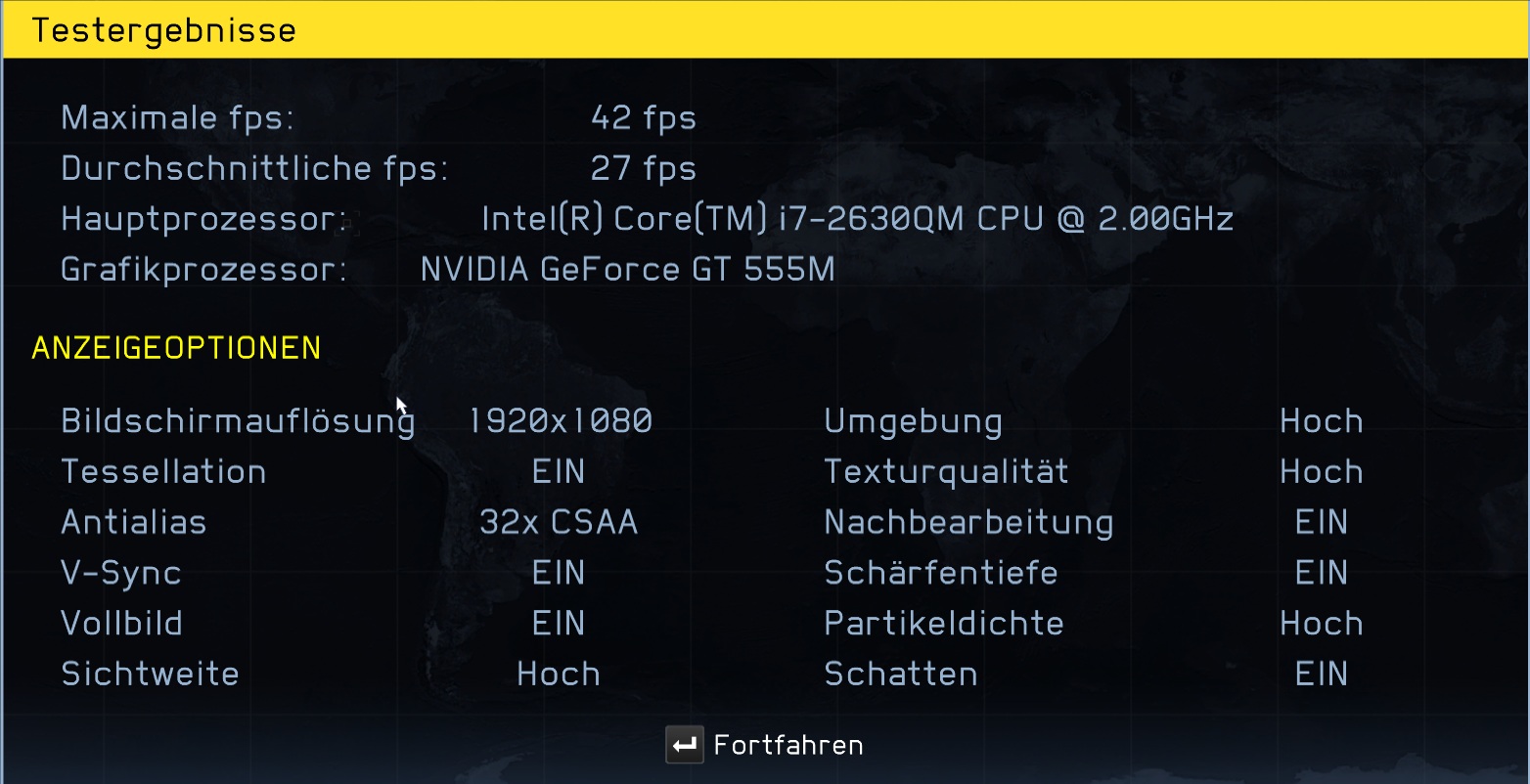

1. Hawx 2 DX11 1920x1080 32xCSAA

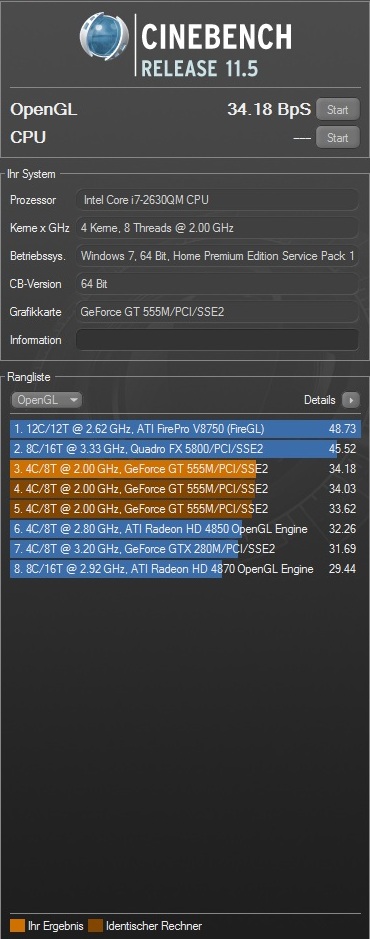

2. Cinebench 11.5
3. PCMark 7
6GB = Original DELL RAM
8GB = Kingston @Default 1333
8GB (XMS) = Kingston @XMS Profile 2 1600
Hier die Ergebnisse vom Benchmark 1:
HAWX 6GB Ram -------------------------HAWX 8GB Ram (XMS)
Zwischen 8GB und 8GB XMS gibts keinen unterschied.
Benchmark 2:
CPU--------------------CPU-------------------CPU
6GB ------------- 8GB ------------- 8GB (XMS)
OpenGL --------- OpenGL ---------- OpenGL
6GB -------------- 8GB ------------- 8GB (XMS)
Fortsetztung folgt...

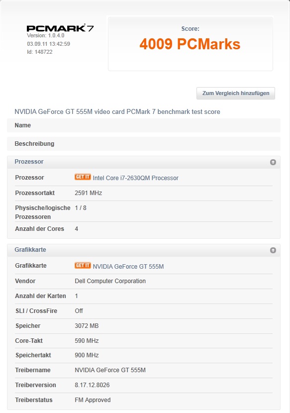

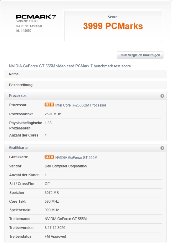

Benchmark 3:
--- 1. 6GB ---------- ----------2. 8GB ---------- ------- 3. 8GB XMS ---
1: NVIDIA GeForce GT 555M video card benchmark result - Intel Core i7-2630QM Processor,Alienware M14xR1 score: 3993 PCMarks
2: NVIDIA GeForce GT 555M video card benchmark result - Intel Core i7-2630QM Processor,Alienware M14xR1 score: 3999 PCMarks
3: NVIDIA GeForce GT 555M video card benchmark result - Intel Core i7-2630QM Processor,Alienware M14xR1 score: 4009 PCMarks
Fazit: Viel hat´s nicht gebracht. Zmindestes in extreme Spieleinstellungen holt man ein paar FPS raus ;)
Was ist CSAA??? Hier die Antwort ;)http://developer.nvidia.com/csaa-coverage-sampling-antialiasing

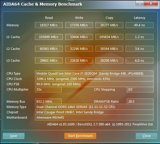

juhu und hammer... es GEEEHT!!!!! :-D
Also der 1866er ist grad gekommen und funzt mit voller Frequenz, auch wenn ich nicht genau weiß wie er das macht :-D
Hier dann auch gleich der neue Memorybench mit aida64.
