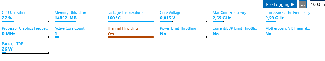

mein Alienware A51m R2 (i9-10900K) macht seit neustem Probleme. Er lüftet ständig wie wild obwohl er nichts zu tun hat. Außerdem setzt oft schon das Thermal Throttling im IDLE ein. Es kommt allerdings aus dem Lüfter (links, CPU) nur kalte Luft! Beim HWinfo zeigen alle Cores die 100Grad an.
1663101756984-png.1260031

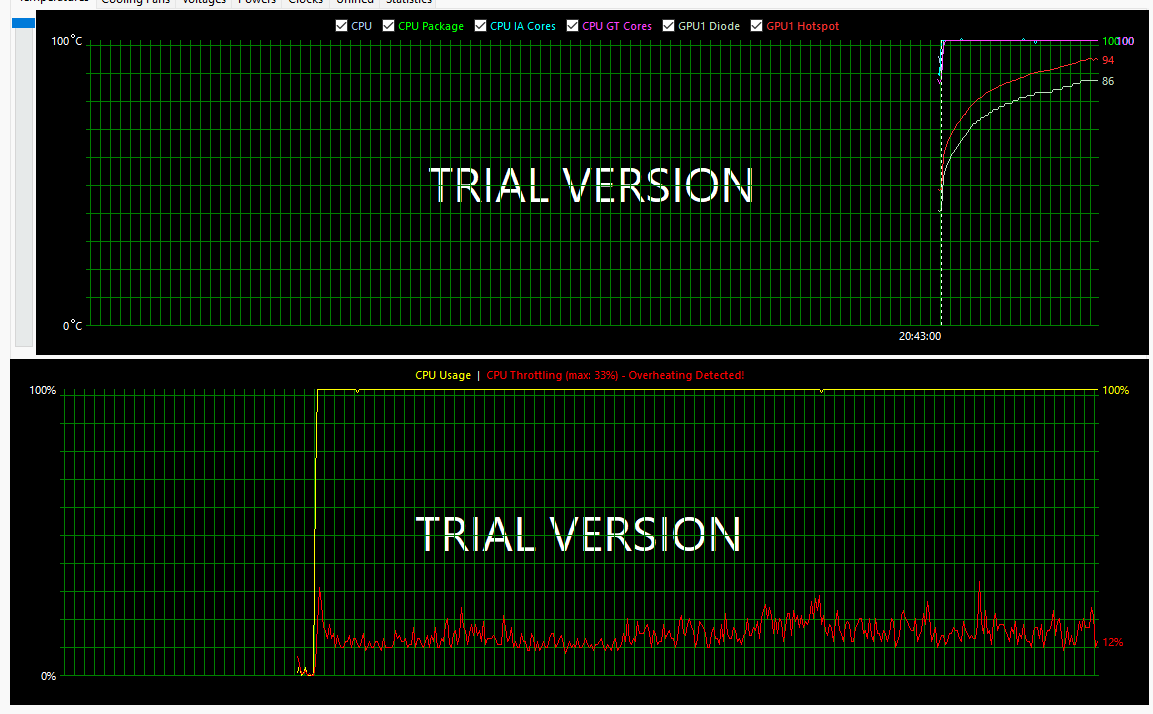

Streestest
1663354237938-png.1260995

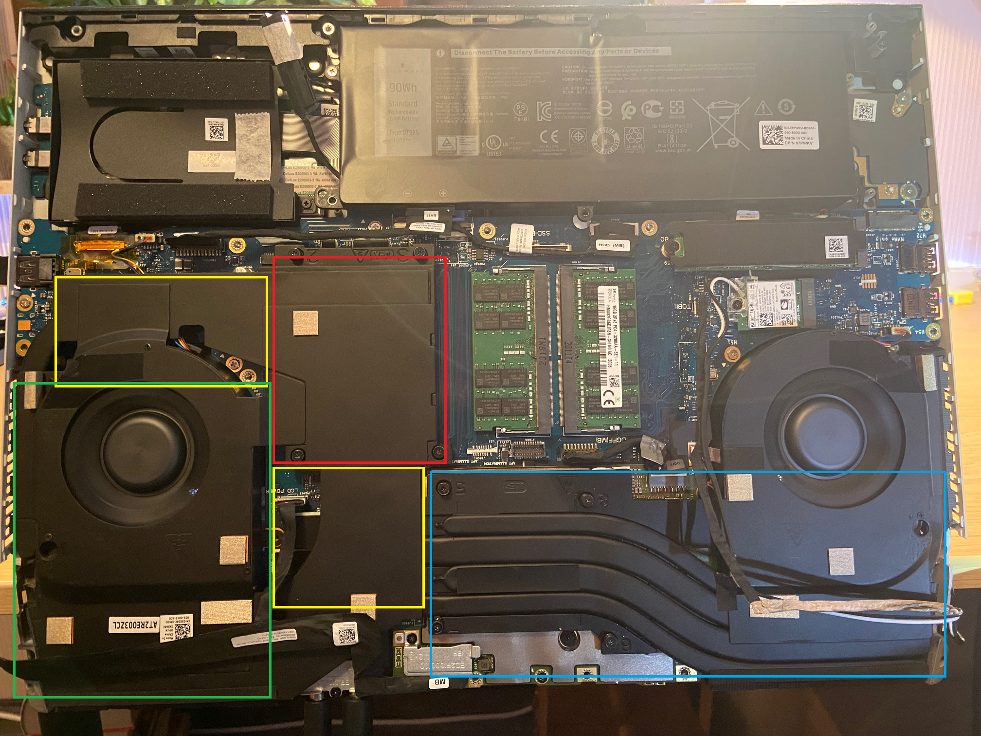

Ich habe das Notebook jetzt komplett offen einen Stresstest unterzogen.
Rote Zone: direkt die CPU --> sehr heißt. kann man nicht anfassen. Denke die 100Grad passen
Gelbe Zonen: kann ich die Finger drauf lassen --> vielleicht 35Grad
Grüne Zone: kalt --> Zimmertemperatur
Blaue Zone: GPU --> wärmer als Gelb aber ich kann die Finger noch dran lassen --> vielleicht 45Grad?
Also scheint doch was mit der Heatpipe nicht zu stimmen? Ideen?
1663367189687-png.1261069
