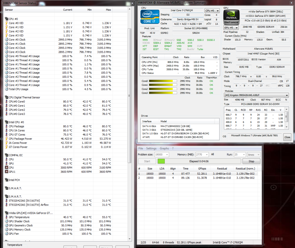

hab keine Ahnung wieso der linke Lüftern spring an , hab das gleiche Problem mit nvidia Setup jedoch mit AMD ist nicht der fall , jedoch bios A04 , A05 soll das alle lüftern problemme im griff haben AMD so wie nVidia Setup
edit :
mann soll die GPU temp. beobachten wenn steigt über 63°C dann schaltet sich der lüftern von GPU Master ein jedoch nicht mit max drehzahl

Wie in Deinem zweiten Bild, sieht es bei mir auch aus. Die einzige Möglichkeit, die ich sehe, mittels Hwinfo Fancontrol die Lüfter auf eine feste Drehzahl einzustellen.

hier CF6990 :
hier ab 60°C des GPU dreht gpu lüftern voll auf :
hier so bald GPU gekühlt ist schaltet sich Lüftern aus
bei SLI lüfter von master GPU derht ganze zeit mit :

das ist halt so , wenn CPU hat enorme Last dann wenn Scheitelpunkt von GPU lüftern wird erreicht ~60°C und wird auch erkannt das CPU ist sehr warm dann um schnellstmöglich wärme abführen schaltet sich der GPU Lüftern auf max Drehzahl ist besser so als ständig mit ~200rpm zu drehen dadurch bekommt cpu Lüfter weniger Luft , ist alles nicht so einfach , wenn Prime95 mit fumark hast am laufen gleichzeitig dann dauert nicht lange bis alle Lüfter erreichen 3000rpm+
