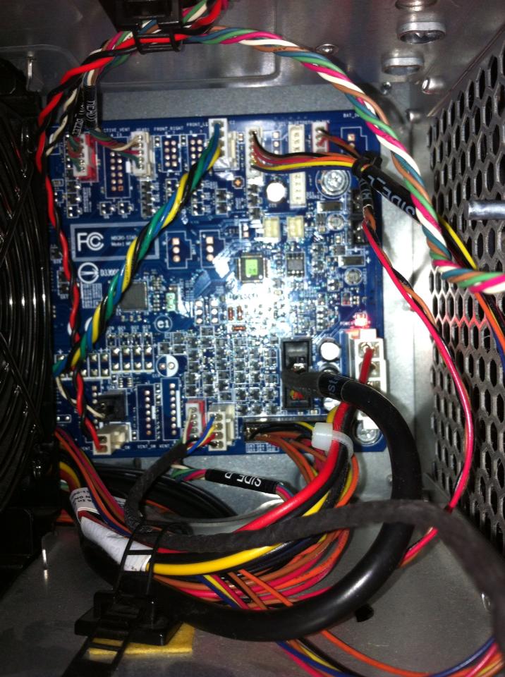

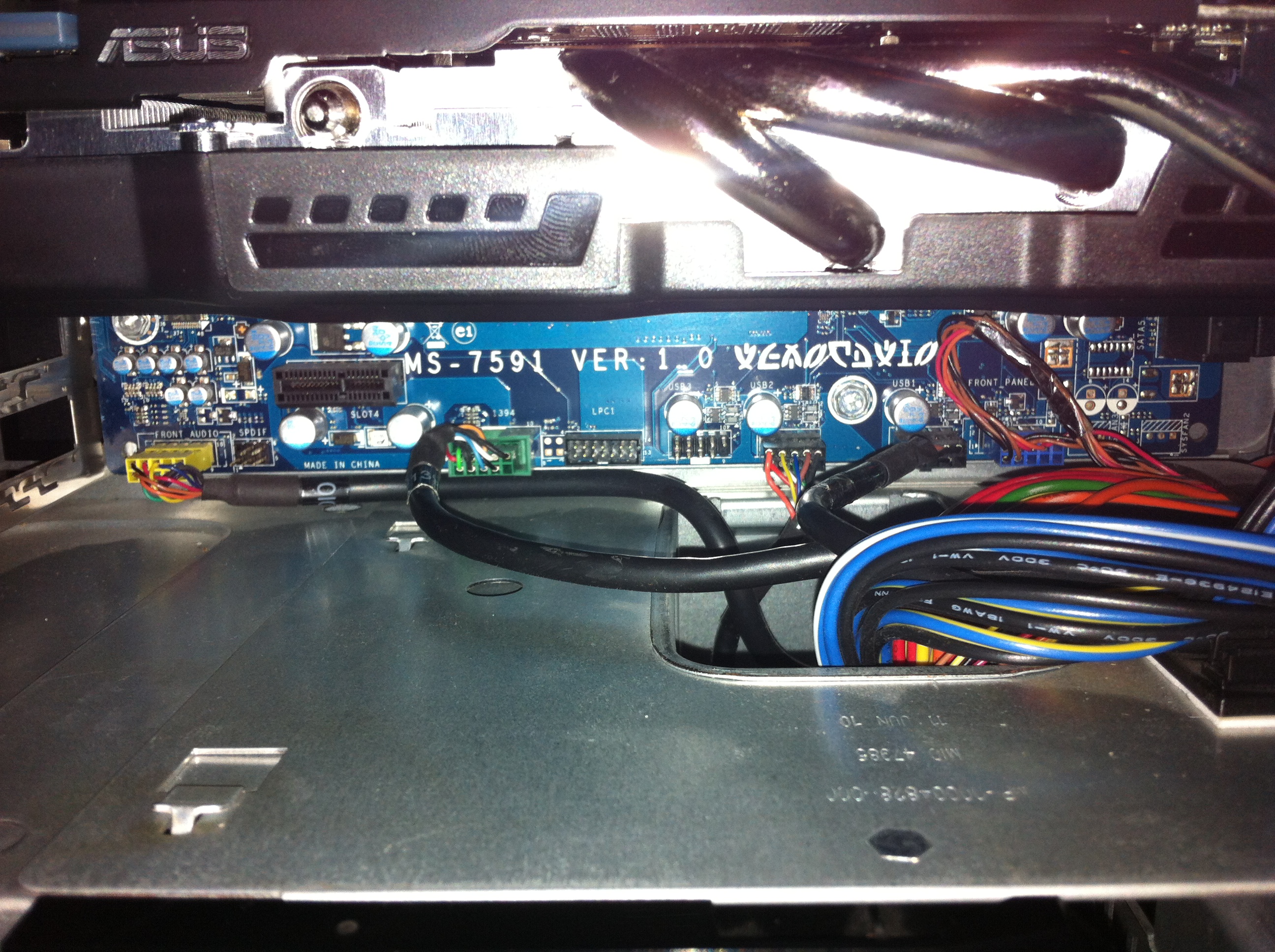

Hey, Kannst du mir mal ein Foto von der Seite machen. Bitte wenn das Plastik teil ab ist und im Betreib :-) Vilicht kann ich ja noch etwas erkennen. Wen nein ist das Board ToT :34:
Sch.... Telekom...
Sorry das ich jetzt erst antworte… kannst du mal ein Foto vom Mainboard machen, wen möglich nur die unteren Anschlüsse. Am I/O Bord sehe ich jetzt nichts, was falsch sein sollte… Wichtig ist ein Steker der auf dem Mainboard ganzunten sitzt. Ist dieser locker so kann es zu diesem Fehler kommen… Bitte führe aber auch mal die das ePSA aus.

Der USB Stecker 2 ist auch dran... oh man das schaut echt nicht gut für dich aus! Jetzt kann es nur noch das I/O Board liegen und die sind sch... Teuer :-(
- - - Aktualisiert - - -
Eins kannst du aber noch versuchen. Stek mal das Kabel von USB 2 auf USB3 VORSICHTIG! post-3785-14366123729586_thumb.jpg
