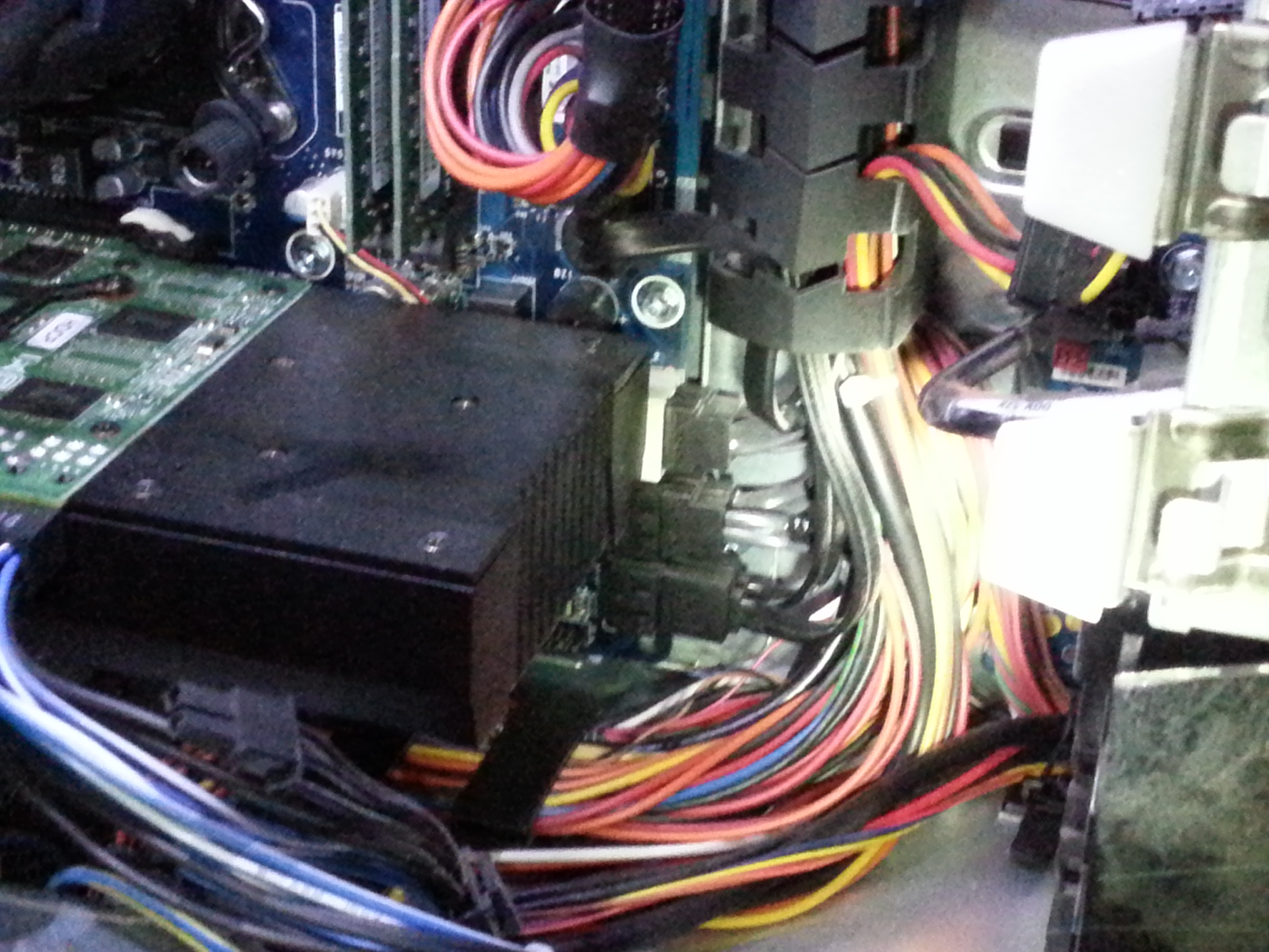

Der Lüfter der wahrscheinlich so laut ist, wird wahrscheinlich der 140er am Radiator sein, der dreht maximal fast 4000 Umdrehungen. Sollte jetzt das CommandCenter ein Problem haben, du sagst ja bei Umdrehungen und Temperaturen steht nix, dann dreht der jetzt unter Umständen auf voller Last.
Den USB Stecker findest du eigentlich ganz leicht. Sollte AW das Layout des Mainboards nicht geändert haben sind die am unteren Ende. Das sind insgesamt 3 von denen 2 belegt sind. Jetzt musst du halt schauen, welcher davon zur FX-Platine geht. Bei meinem nicht ALX ist die auf der rechten Seite, unter den 5 Zoll Schächten.

Wie gesagt, es war letztens bei mir auch auf einen Schlag, nachdem ich ihn zum Putzen vom Strom genommen habe. Es könnte auch genauso die Platine kaputt sein, inwiefern das dann mit dem Standby zusammen hängt, ka.
Was du bevor du umsteckst mal noch probieren kannst, wäre ein kompletter Powerdrain. Das heisst abstecken und mal für längere Zeit auf dem Powerbutton bleiben. Die Platine im Aurora versorgt sich nämlich immer mit Strom, selbst im ausgeschalteten Zustand.
