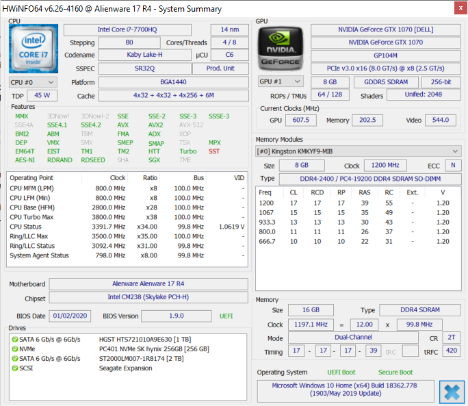

  2. Ok ja ich dachte mir da halt, dass mehr wahrscheinlich besser ist als zu wenig. Aber wenn das wirklich arg schlimm ist kann ich es natürlich auch nochmal öffnen und wieder ein bisschen LM entfernen sofern möglich. Zu 1.: Nein ehrlich gesagt hatte ich es irgendwo mal kurz aufgeschnappt aber hab es noch nicht gemacht. An sich sollte ich einfach irgendetwas hinten drunter machen das der Laptop leicht erhöht ist oder? Zu 2.: Weiß ich gar nicht habe ihn in der Hinsicht noch nie umgestellt. Hatte gerade auch gegooglet und ich finde auch nicht wo ich das nachschauen könnte. Zu 3.: Undervolten wollte ich noch nach deinem Guide machen, dachte aber nicht das dies so viele Grad gut macht das es dann ok wäre. Deswegen wollte ich erstmal hier fragen ob vllt. einfach am Repasting schon etwas falsch war. Also ja wie du schon vermutet hast sind die Antworten auf Frage 1 und 3 nein. Ja den Log würde ich nachliefern wenn ich wieder zum zocken komme Hier mal die Infos zu meinem System: (Performance mode usw hab ich wie gesagt alles noch nie geändert ebenso Undervoltet o.ä. ist er nicht) Ja nach dem Motto lieber zu viel als zu wenig bin ich auch gefahren und im Guide sah es auch so aus als wäre die Fläche ein wenig größer als der DIE aufgetragen deswegen dachte ich mir ich mache es ihm gleich, da darunter ja dann Isolierband ist und da ja dann eigentlich nichts passieren dürfte. Zu dem Tape (von Tesa, blau , da Scotch auf Amazon ausverkauft war und im Baumarkt gabs nur noch das von Tesa): das war noch sehr flach eigentlich und auch auf jeden Fall flacher als der DIE und bei den Pads habe ich halt die angegebenen Stärken genommen, da ich das wie bereits gesagt zum ersten mal gemacht hatte. Ich habe mir jetzt die letzten Seiten mal durchgelesen und ja du meinst man muss abschätzen welche Stärken zu nehmen sind aber dazu muss ich ehrlich gesagt sagen, dass ich nicht weiß ob ich das könnte bzw. wüsste auf was ich achten sollte. Also falls es an den Pads liegen würde, könnte ich dann rein prinzipiell meinen R4 einfach nochmal aufmachen und die Pads die ich am Mittwoch reingemacht hatte verwenden oder sollte ich diese wieder entfernen und nochmal neue kaufen und dann diesmal halt nach deinen Tipps aufbringen? Zum letzten Punkt: nein, da bin ich mir ganz sicher das ich die Folie entfernt habe ich denke das sieht auf den bildern nur so aus. Es war aber allgemein so das die Folie bei den 1mm dicken Pads sehr gut abzuziehen ging (auch sauber weshalb sie denke ich auf den Bildern auch so glänzen) während die 0,5mm pads echt schlecht waren in der Hinsicht war echt doof die Folie davon abzuziehen und außerdem gingen die Folien da auch nicht sauber weg sondern es hing auch ein wenig von den Pads dran (also wirklich nur minimale Rückstände sieht man auch auf dem Bild welches du makiert hast bei dem Pad links unten die kleinen Einkerbungen) Ok wenn du denkst das das dann so aussehen kann werde ich deine Tipps erstmal umsetzen (also UV und hinten anheben) da dies denke ich erstmal einfacher ist also nochmal alles auszutauschen vllt wirds ja dann wirklich merklich viel besser. Hätte nie gedacht das das anheben so viel bringen kann in Kombination mit UV. Mag eine dumme Frage sein aber was könnte ich denn da zum Beispiel drunter legen und wie hoch sollte es denn ungefähr sein?
  3. Guten Abend an alle! Vorab ist denke ich zu sagen das ich mit Repastings, Overclocking usw. noch ein kompletter Anfänger bin und mich damit noch nie wirklich auseinandergesetzt habe . Ich hoffe ihr findet mein Fehler und könnt mir helfen, da ich denke das ich einfach nur etwas beim Repasting verkackt habe. Ich habe meinen Alienware 17 R4 nun seit über 2 Jahre. Habe mich davor aber ehrlich gesagt noch nie um die Temperatur oder sonstiges gekümmert. Nachdem ich dann letztes Jahr eine Phase hatte in der alles sehr sehr stressig war, kam ich wirklich sehr lange nicht mehr zum zocken mit meinem Alienware. Nachdem ich es dann doch wieder schaffte fiel mir auf, dass er mittlerweile (bei egal welchem Spiel, also sogar bei CS:GO) nach einer gewissen Zeit (bei aufwendigen Spielen schneller als bei nicht aufwendigen) anfing immer in regelmäßigen Abständen FPS Drops zu haben. Oft bis auf 10 oder weniger FPS. Aufgrund dessen fing ich an mich mal ein wenig zu informieren und mir wurde dann relativ schnell klar, dass es höchstwahrscheinlich an den Temperaturen liegt und die CPU zu heiß wird und drosselt. Daraufhin stieß ich irgendwann auf diesen Guide und dachte mir, da alles sehr gut und genau beschrieben war (danke dafür nochmal) , ich könnte es ja mal versuchen, weil die Leitpaste nach 2 Jahren bestimmt ausgetrocknet ist bzw. allgemein eher schlechter ist. Aufgrund der hohen Temperaturen entschied ich mich auch LM zu benutzen anstatt normaler WLP. Am Mittwoch letzte Woche waren dann alle Sachen die ich brauchte da und ich hab mein erstes Repasting gemacht. Ging an sich auch echt gut. Allerdings habe ich nun wieder gezockt und habe immer noch Temperaturen von 80 - 95 Grad max. (je nach Spiellänge natürlich) aber nach einer gewissen zeit landet er dann immer zwischen 88 und 95 Grad. Er drosselt zwar nicht mehr, also die Spiele laufen flüssig, aber die Temperaturen sind ja trotzdem sehr hoch. Habe es ehrlich gesagt mittlerweile auch nur mit neueren aufwendigen Spielen versucht (Doom Eternal und The Outer Worlds) aber selbst da denke ich sollte er nicht so heiß werden. Hier im Anhang nun mal ein paar Bilder wie das Repasting bei mir aussah. Ich denke das ich evtl zu wenig/ zu viel LM drauf habe oder auch vllt zu unsauber? Deshalb die Bilder evtl. erkennt ihr hier ja schon Fehler meinerseits an den Pads oder dem LM: Falls es hier gut aussieht stellt sich natürlich die Frage ob ihr eine Ahnung hättet an was es sonst liegen kann? Ich hoffe ich habe es einigermaßen gut erklärt. Falls nicht tuts mir Leid aber bin wie gesagt noch totaler Anfänger in dem ganzen Bereich.
