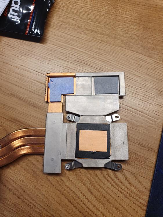

  3. Diesen Kühler hatte ich schon verbaut. Also reicht der aus? Und welchen schwarzen Aufkleber muss ich abmachen? Könnt ihr mir den bitte auf nem Foto markieren? Denn dort, wo nvidia draufsteht (Feld im Silber Rahmen, auf der Vorderseite) scheint glasähnlich zu sein, oder meint ihr den Rahmen drum herum? Und welche kupferFläche soll ich reinigen? Und zum Schluss noch, wo sollte ich neue Wärmepaste auftragen?

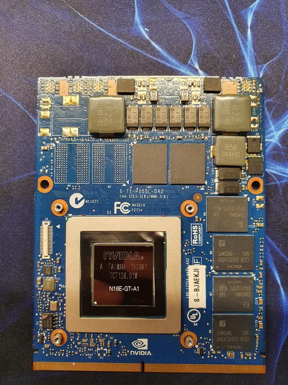

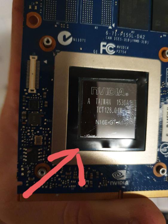

  4. Hallo @dude08/15, Laut der Unterseite des Laptops, handelt es sich um einen m17x. Ich habe mal ein paar Bilder von der 970m gemacht. Der Hersteller sollte Nvidia sein, oder ist das falsch? Sie soll wohl vorher schon in einem Alienware R17 verbaut gewesen sein. Im ersten Bild ist die alte Radeon zu sehen. Auf den beiden anderen die 970m mit diesem kupferschild. Vielen Dank im voraus
  5. Hallo Zusammen. Sehr interessantes Thema. Ich finde die Anleitungen sehr gut. Ich bin der totale Anfänger was Laptop-Umbauten angeht. Dennoch möchte / muss ich mich an den Umbau wagen. Meine Radeon hat den Geist aufgegeben und daher möchte ich es selber reparieren. Habe mir die 970m zugelegt und hoffe Ihr könnt mir bei meinen Fragen helfen. Meine 970m hat auf der Rückseite, wo dieses X-Bracket sitzt, noch fast vollflächig eine Kupferplatte mit 4 Schrauben aufgeschraubt, unter der auch Wärmeleitpads kleben. Kann ich die dran lassen, oder sollte ich sie demontieren? Wie bekomme ich zudem diesen schwarzen DIE-Headspreader ab? Ich gehe doch recht der Annahme, dass es sich hierbei um diese schwarzen Aufkleber, die sich in dem silbernen Rahmen in der Mitte befinden, handelt, oder? Ist es außerdem richtig so, dass bei der 970m die linken beiden Platinen fehlen? (Im Bild gelb umrandet) Vielen Dank vorab Schönen Gruß Florian
