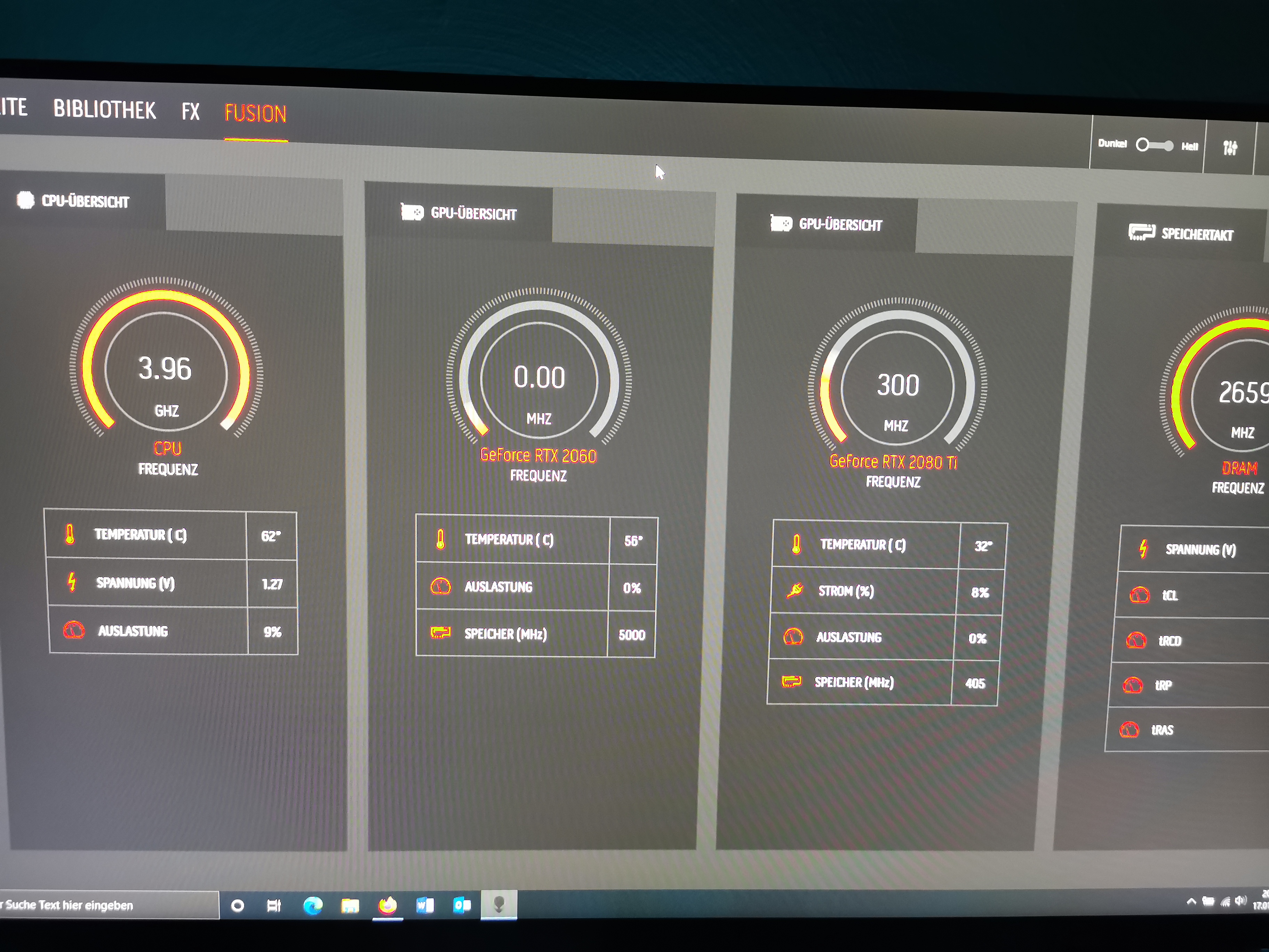

Alienware m15 R1 Alienware m15 mit Amplifier Probleme
EL_TORO antwortete auf EL_TORO's Thema in Allgemeines & Troubleshooting
Kurzes update, so wie ich in anderen Foren z.b. DELL erfahren habe unterstützt das Aktuelle AWCC kein Light Controller des AGA am M15, das bedeutet auf nächstes warten. Das Problem an der ganzen Sache ist, das wenn man den AGA anschließt bekommt man microruckler, weil die interme GRAKA nicht zu 100% Abgeschaltet wird, die Taktet dann immer mal wider zwischen 0 und 300mHz, wenn mann die interne deaktiviert läuft alles einwandfrei und wegen der überhitzung beim M15 hilft nur Flüssigmetallpaste, nur nicht auf der GPU, warum auch immer, ich vermute das dort irgendein stromsignal durch die Flüssigmetalpaste übertragen wird, sobald ich diese aufsetzte, startet der lappi an und aus und an usw.... Flüssigmetallpaste weg und alles läuft, kein undervolting mehr notwendig, ich bin bei 100% auslastung maximal bei 86°, die schrauben vom kühler sind übrigens zu kurz und können nicht genug anpressdruck über die federn geben, diese austauschen gegen normale 2mm durchgänginges gewinde und dann nach gefühl anziehen, meine rtx 2080TI im AGA hab ich auch mit Flüssigmetallpaste ausgestattet, ich komme dort gerade mal auf 68% bei 123% Leistung der GRAKA xD -

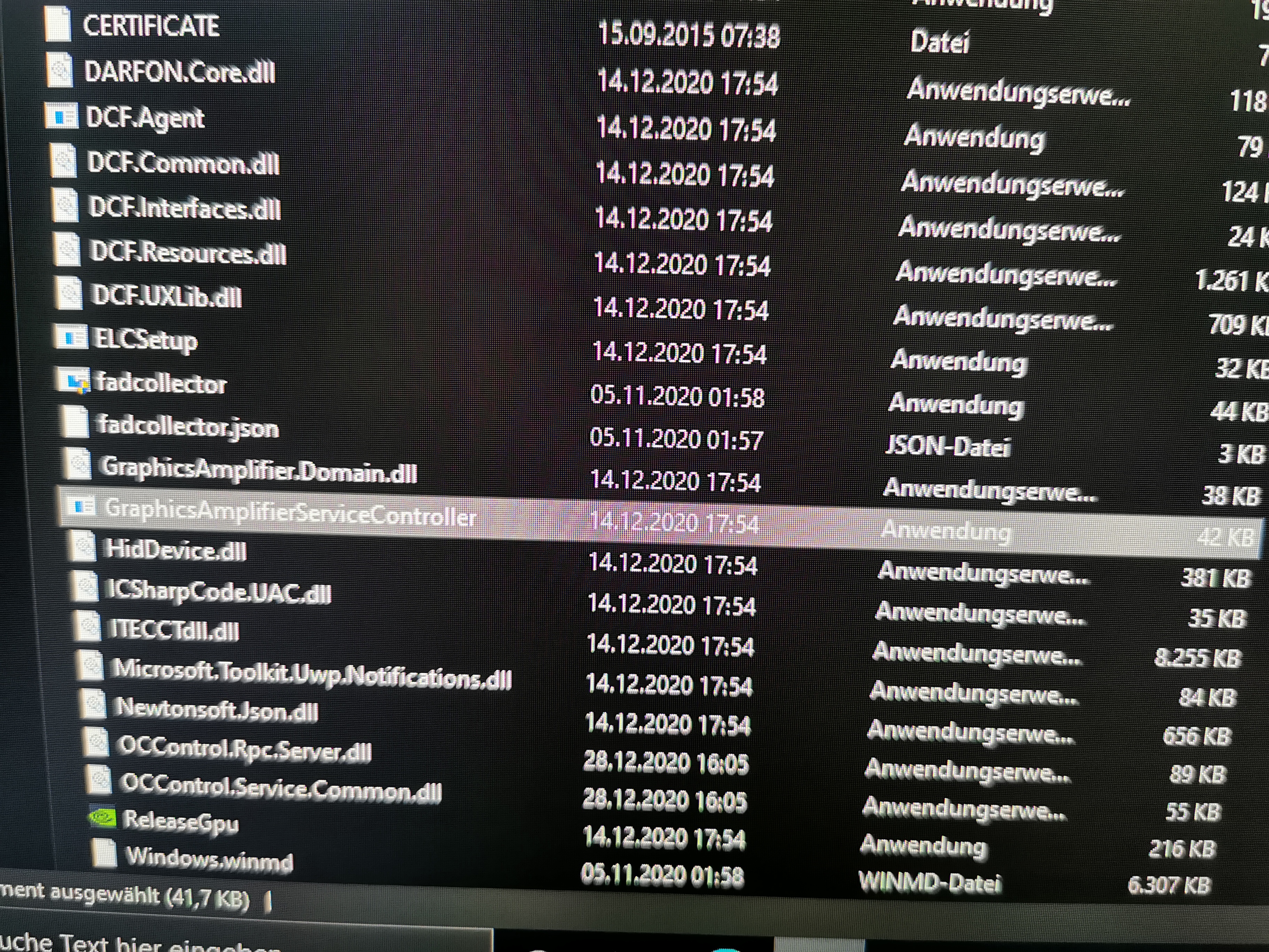

Also ich habe beim 15 r3 den AGA Treiber bzw. Software installiert und dann lief er direkt. Hatte im internet gestöbert und aus einer anderen Quelle gelesen das man den Intel HD Treiber für seinen Chip neu installieren soll und anschließend den NVIDIA Treiber. Danach hat er direkt Funktioniert und auch das Andocken an den AGA sowie Ausdocken funktionieren jetzt ( interne RTX2060 ). Für den M15 R1 gibt es ja laut dell keinen Treiber bzw. ist keine Software nötig. Treiber Habe ich alle von der Dell Hompage über meine SERVICE Tag Nummer Passend Heruntergeladen und auch nach Reihenfolge von DELL installiert. Ich hab auch mal das System Neu aufgesetzt, sowie auch mal das System via Recovery OS auf Werksauslieferung zurückgesetzt, nach wie vor wird mir der AGA nicht angezeigt? Übrigens hat der AGA bei neuinstallation von Win 10 wieder nicht richtig funktioniert, erst nachdem ich den Intel Treiber neu aufgesetzt habe, in wie fern dieser damit drin steckt weiß ich leider nicht. Command Center habe ich auch mal gelöscht und neu installiert, sowie auch mal eine ältere version probiert, beides ohne erfolg Ich habe auch einen AW2521HFL Monitor Extern an der AGA Hängen, dieser wird mir in Command Center Angezeigt und unterstützt. In dem Ordner Command Center konnte ich diese Datei finden, die läuft auch im hintergrund, was mich wundert das der Bildschirm Angezeigt wird, der über die AGA Angeschlossen ist? -

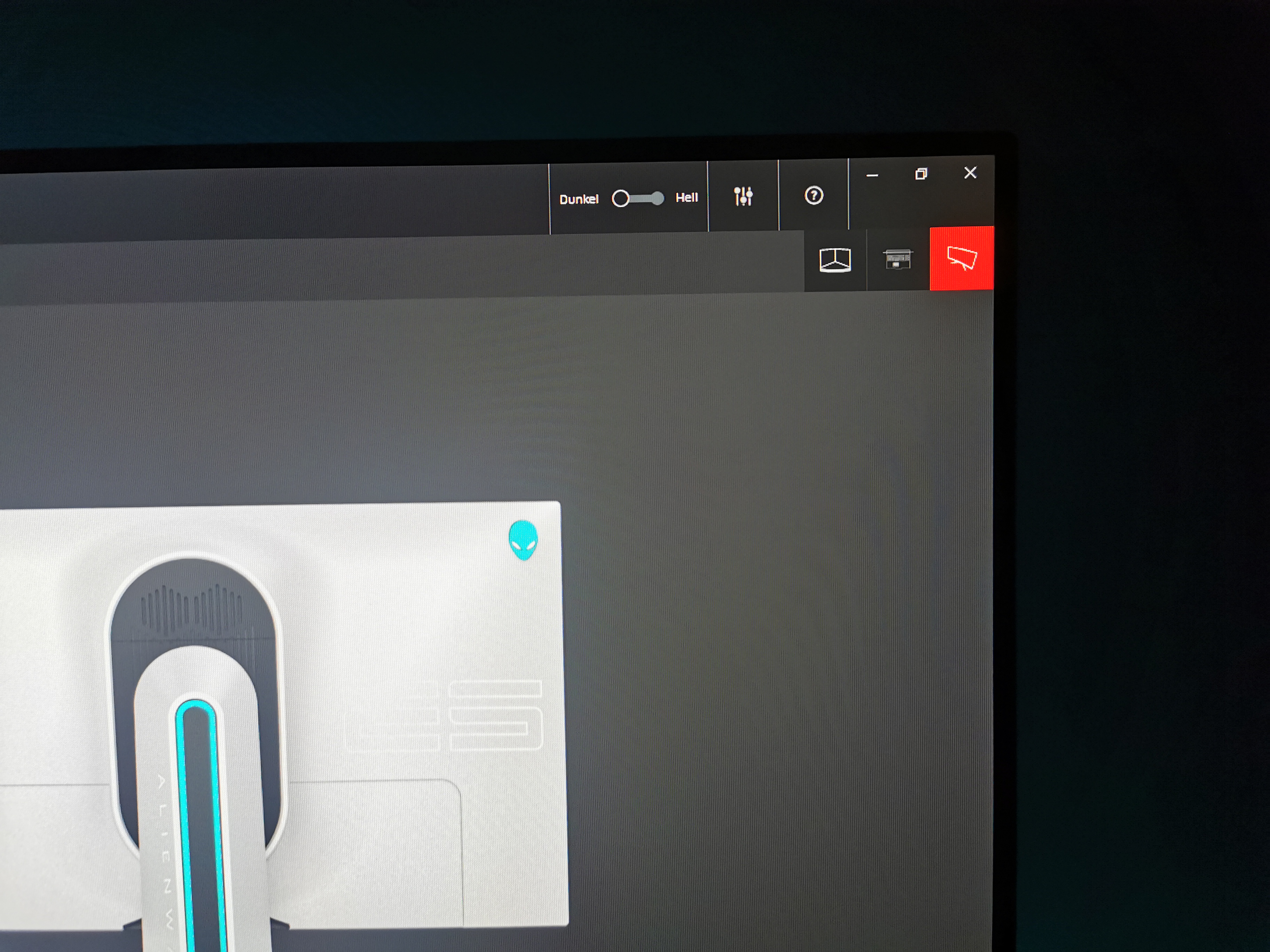

Hallo Liebe Community, ich bin neu hier und hatte ein ähnliches Problem, dies konnte ich allerdings lösen. (AGA Anschließen > Anmachen > Intel Treiber neu installieren > NVIDIA Installieren ) Das einzige was ich nicht verstehe, mein AGA wird nicht im Command Center aufgeführt. LED Beleuchtung ohne Funktion. Der AGA funktioniert mit meinem alten AW 15 r3 einwandfrei und wird auch im Command Center Angezeigt - wo ich die beleuchtung auswählen kann. Nun habe ich einen AW M15 r1: >i7 8750H >16GB DDr4 >RTX 2060 > Bios neu upgedatet version 2.6.0 > Command Center vers. 5.2.106.0, A00 > AGA mit RTX 2080TI wie gesagt ich kann den AGA nutzen nur ohne beleuchtung und wenn ich auf den Knopf des Kabels drücke Blinkt er rot, es kommt aber keine Meldung zum Herunterfahren. vielleicht weiß einer einen rat. Danke im voraus -

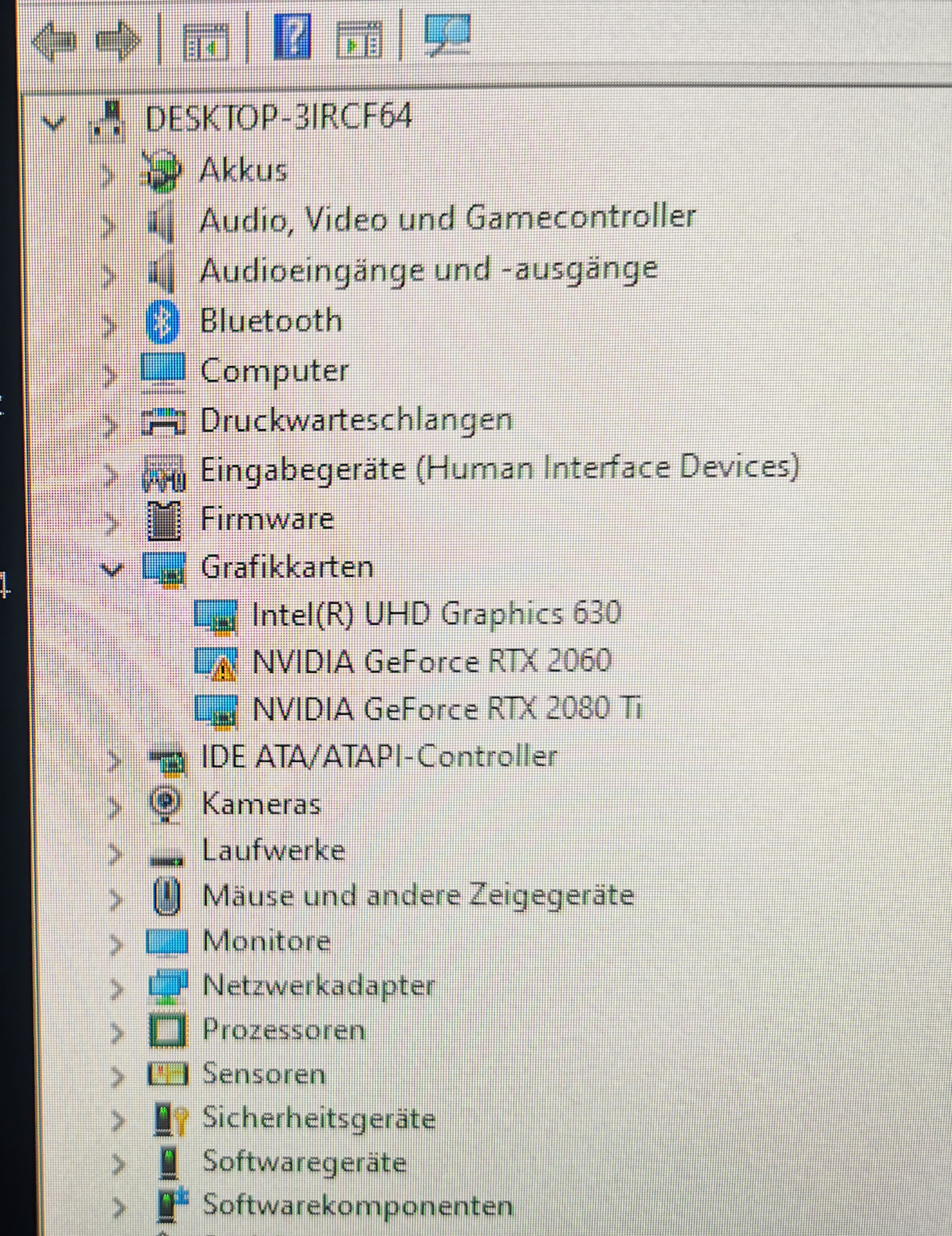

EL_TORO erstellte Thema in Allgemeines & Troubleshooting
Hallo liebe Community, ich bin neu hier und bräuchte mal Hilfe. ich habe einen AW M15 mit folgenden specs: >i7 8750H >16GB Arbeitsspeicher >RTX2060 Zusätzlich habe ich einen amplifier angeschlossen mit einer RTX 2080TI. es funktioniert auch alles, nur, wenn ich den amplifier ausdocke muss ich jedes Mal nvidia neu installieren damit er meine rtx 2060 erkennt. das andere Problem, ich kann im Alien FX nicht den Amplifier sehen? hatte vorher einen AW 15 r3 dran, da hatte ich keine Probleme und konnte dem Amplifier im Command Center sehen. woran kann das liegen? vielen Dank im Voraus
