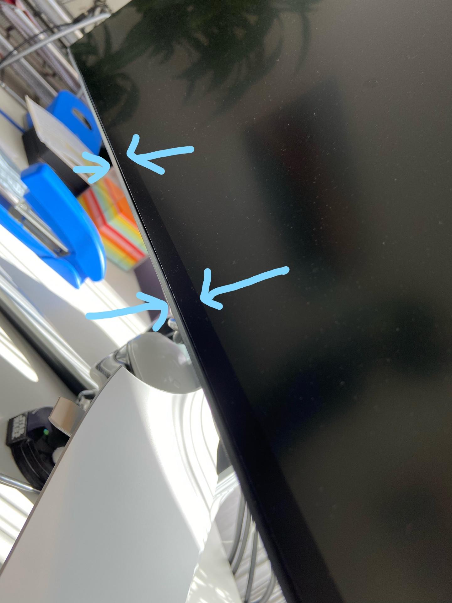

  7. Update. mein techniker von Alienware ist nett und Hilfsbereit, aber die Zentrale meint das wäre normal und es erfolgt kein Austausch der Lüfter. Wir haben festgestellt, das im IDEL Bereich und Silent und Energiesparend der Lüfter konstant 5396 U/min dreht. Das Problem das die HDD bis 10x ausgesetzt hat wegen Hitze, wird runter gespielt. Das Problem mit dem DP ist man noch dran und findet keine Lösung und nach allem hin und her fängt die untere Lieste sich vom Monitor AW2721an zu setzten Ich bin begeistert. Das Teil habe ich mir gekauft weil ich es echt pers. schön finde. Aber so "never Ever". Habt Ihr eine Idee was man noch machen kann damit Dell / Alienware mal Kundenfreundlich wird? Damit man eine Vorstellung hat von der Laustärke 1 Mtr. abstand und das Microfon vom Handy zum Körper. Sage und schreibe 44DB im Office Bereich nur Outlook, (keine Games oder sonstiges)!
