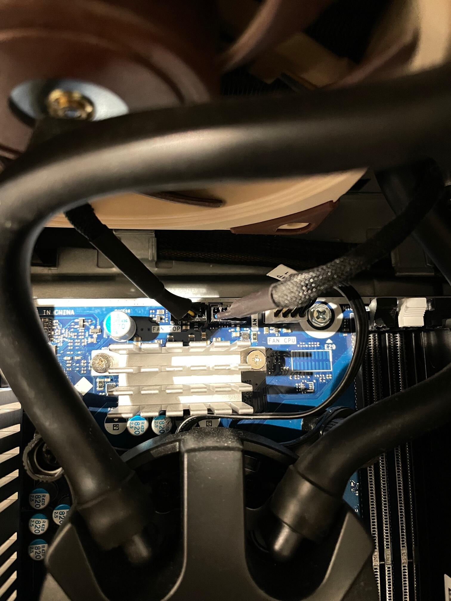

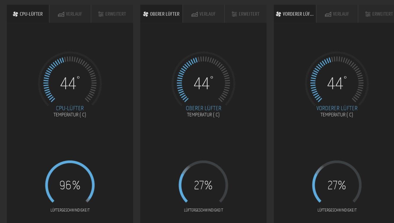

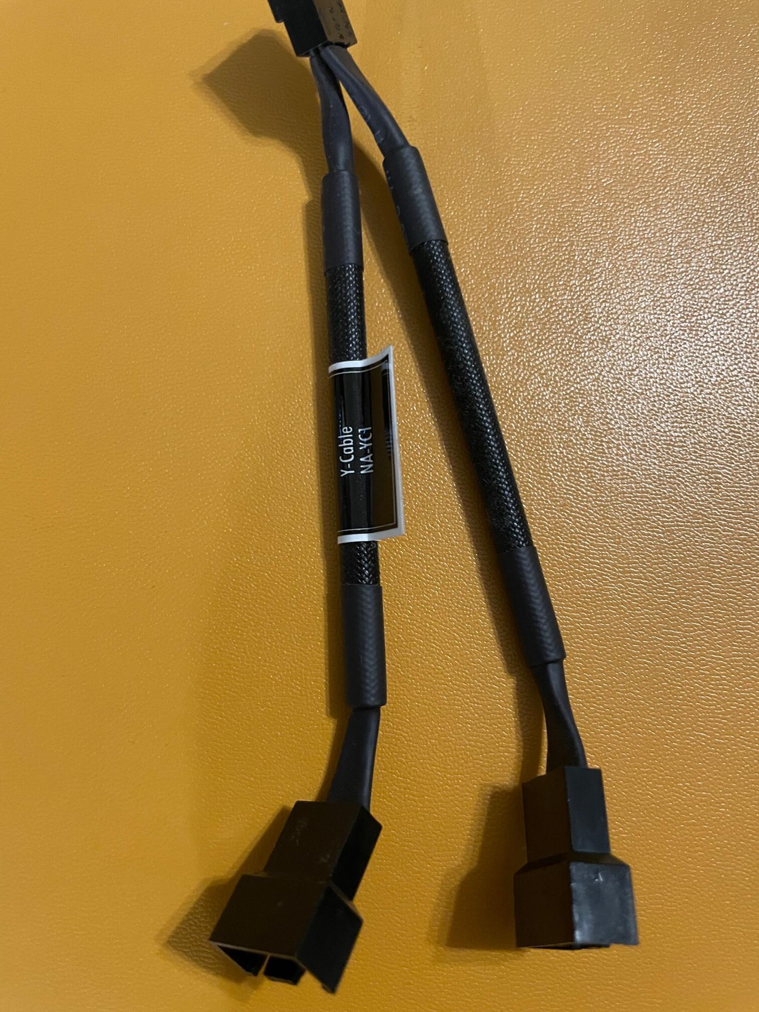

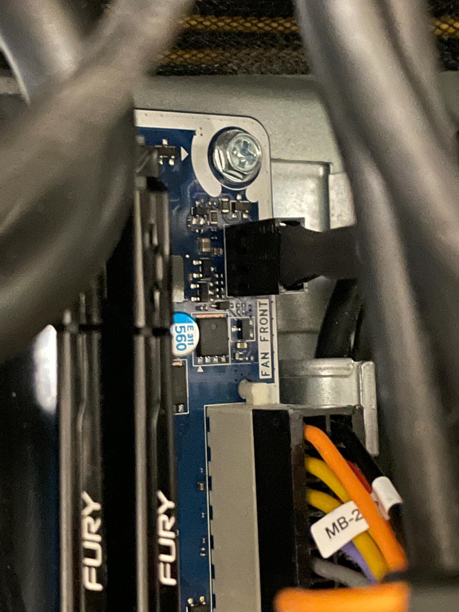

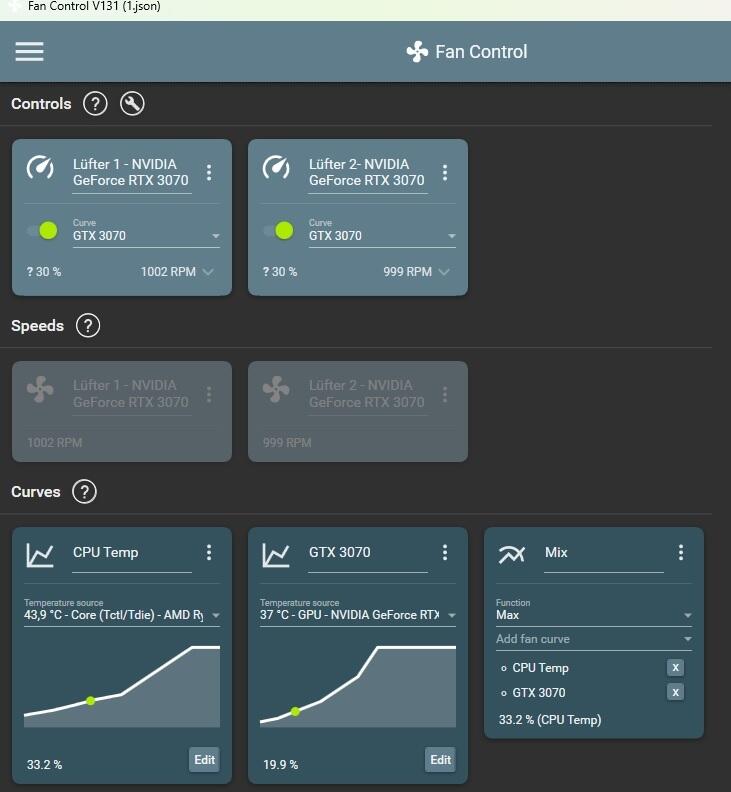

  1. Hallo Zusammen, ich habe seit langer Zeit endlich mal die Lust mich wieder mit folgendem Thema zu befassen:😪 Ich habe damals den R10 Ryzen Edition gekauft. 5800x | 1000W Liquid cooling | RTX 3070 Vor dem Kauf hatte ich mich eingelesen bgzl. der Lüfterlautstärke und nach den ersten Minuten schon gemerkt, dass hier ein gutes Triebwerk steht mit entsprechender Lautstärke. Nun habe ich im Frontbereich jeweils 2 Noctuas verbaut und um die Kühlzelle ebenfalls 2 Noctuas im push-pull. Ich habe nun ein Thema mit dem anschließen. An welchem Connector muss ich welche Lüfter anschließen, dass u.a. in AW CC die Lüfter korrekt angezeigt werden und in Fan Control. Finde das Programm echt super. Hier werden aber nur beide Lüfter meiner 3070 angezeigt. Die Wasserkühlung ist am Connector der FAN CPU den sichtbaren Noctua Top ist am linken FAN TOP der zweite Noctua Top ist am rechten FAN TOP meine beiden Front Notcua sind am FAN FRONT über ein Y-Kabel siehe Screenshot (NA-YC1) Weiterhin wird in AW CC der Lüfter der CPU mit 100% Leistung aufgeführt, was aber nicht stimmt. Die verschiedenen Sensoren werden im Fan Control aber dargestellt Ich hatte bereits die WaKü auf den rechten FAN TOP umgesteckt und die beiden Top Lüfter auf den linken FAN TOP ebenfalls per Y-Kabel. Aber hilft nichts. Im AWCC wurde dadurch nur der CPU Lüfter nicht mehr mit 100% Leistung dargestellt. Kann hier wer weiterhelfen? Vielen Dank!
  2. Die Lüftersteuerung via Acc ist wohl auf die Standardlüfter ausgelegt welche glaube auf 3000rpm laufen. Somit sind 50% Einstellung 1500rpm. Zumindest hab ich das in einem Video mal gehört. Ob es korrekt ist weiß ich leider nicht. Würde aber erklären warum die Noctuas nur ca. 60% Anzeigen statt das normal übliche 100% bei voller Leistung. Man kann hier die Lüfterkurven anpassen und ein wenig individueller einstellen. Komplett zufrieden bin ich aber auch noch nicht. 😅
  3. Ah okay. Ich habe in einem Video gesehen, dass die Lüftersteuerung nicht ideal ist bei den Noctuas und ACC. Diese sind ausgelegt auf andere Lüftergeschwindigkeiten und die Noctua auf 2000/1700rpm. Ob das natürlich so stimmt weiß ich nicht 😅. Anpassungen an den Lüfterkurven hast du also nicht gemacht? Habe hier ebenfalls ein Profil mal getestet aber so richtig funktioniert das leider nicht.
