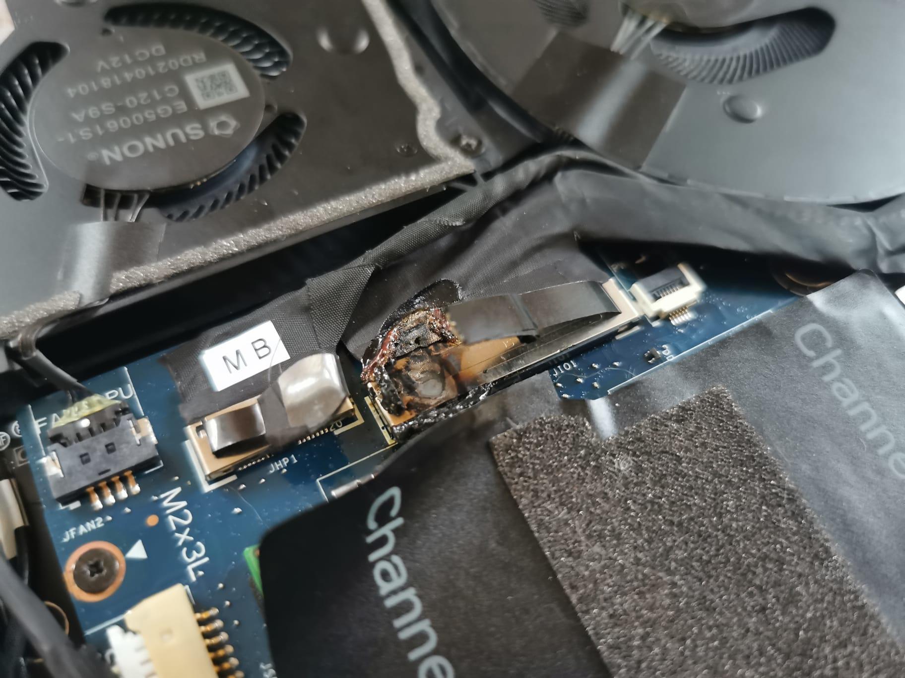

Da hast du Recht, bei anderen Herstellern zahl ich aber auch keine 500-600€ für PremiumSupport. Sie wollten Anfangs auch nur die Komponenten wieder tauschen, aber das wollte ich nicht. Wenigstens hab ich diesmal die Chance auf ne gut sitzende HS. Mal sehen. Garantie läuft normal weiter, was mich persönlich noch stört (nach nicht mal 1 Monat was ich das Gerät habe), aber dadurch dass ich ein neues bekomm isses okay. -
Schuasta antwortete auf pitha1337's Thema in Lieferstatus
Hab ich mir auch gedacht... Hat auch dann noch 15 Minuten funktioniert und danach war Ende... Bildschirm aus und dann hats noch ca 20 Sekunden geknistert xD Replacement wurde 1 Tag später in Auftrag gegeben und innerhalb von 3 Tagen wieder verschickt. Warte also gerade nach 1 Monat schon wieder auf den Laptop ^^ -
