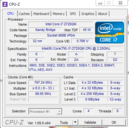

  1. Windows ist auf Höchstleistung gestellt, falls du das im Energiesparplan meinst. Mit dem Netzteil und der CPU prüf ich, wenn ich wieder zu Hause vor dem Rechner sitze. Danke an alle. Gesendet von meinem iPhone mit Tapatalk - - - Aktualisiert - - - Servus again So: Festplatten gewechselt, System neu aufgespielt, Treiberreihenfolge beachtet. Ergebnis: keine Veränderung CPU-z, GPU-z: Wie heißt den die Netzteilerkennung im BIOS? Ich wollt da nicht rumpfuschen Gruß Toni Vielleicht hilft das hier weiter Moment: Ich glaub, dass mein Netzteil spinnt. Raskasar hat mich auf die Spur gebracht. Kabel entfernt und wieder eingesteckt (2x) da kam die Meldung, dass das Netzteil nicht erkannt wird. Ladezustand des Akkus blieb bei 93% stehen ohne aufzuladen. Ist das ein generelles Problem oder verabschiedet sich in Zukunft der Akku bzw Netzteil?? Jedenfalls funktioniert jetzt wieder alles. Mal sehen wie lange. Aber dafür gibt es ja dieses Super-Forum. Danke einstweilen

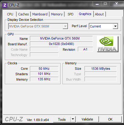

  4. Hilfe an Alle, Habe seit einiger Zeit Probleme mit meinem Alienware M17X R3. Verbaut ist eine Samsung SSD 470 Series + 1TB HDD, i7 2720 QM 2,20GHz, Nvidia GeForce GTX 560M, 8GB RAM mit dem Betriebssystem Windows 7 Ultimate. Vor einiger Zeit wurde meine SSD mit dem BS nicht mehr erkannt. Dacht ich mit - wird dann wohl i.A. sein (kapputt:D) BS auf die 1TB HDD aufgespielt und neue SSD bestellt. SSD kam, BS auf SSD gespielt, HDD formatiert. Die Treiberreihenfolge hab ich hier aus dem Forum. Jetzt die Probleme. Ich habe eine sehr schlechte Performance. Habe zunächst auf Hardware Probleme getippt doch Alien Autopsy und F12 beim Booten ergaben keine Fehler. Gerätemanager hat auch keine gelben Ausrufezeichen. Nun doch ein Softwarefehler??? Windows Leistungsindex (ja, ich weiß) fiel von vorher 7,2 auf nunmehr 4,6. Schuld daran soll der Prozessor sein. 3DMark habe ich ganze 530 Punkte. Bin mit meinem Latein am Ende. Ach ja: die Lüfter hab ich gereinigt, als der Laptop offen war (waren aber nicht sonderlich staubig) Ich hoffe jetzt auf geballte Alienware - User -Power. Ich vermisste BF4, welches früher flüssig lief und jetzt ne Diashow ist. Treiber der GraKa ist der 335.25. Seiten im Internet öffnen sich langsam und der Rechner hat viele Denkpausen aber keine Bluescreens. So ich hoffe, ich habe alles geschildert und ihr könnt mir helfen. Besitze Basiswissen
