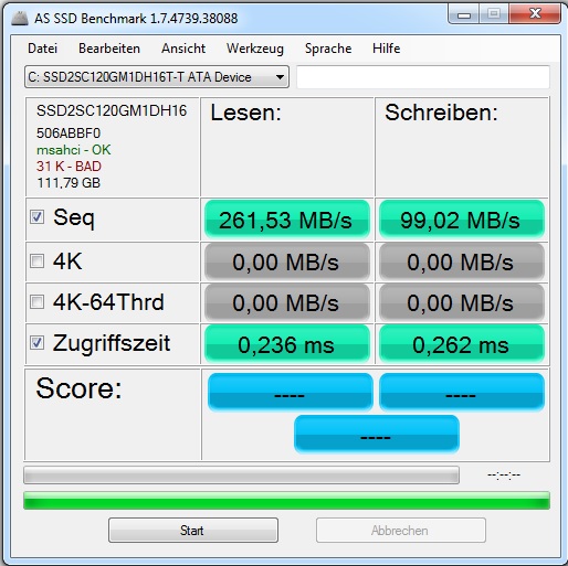

Aurora R1/R2 Alignment der SSD nicht richtig eingestellt
TheBlackte erstellte Thema in Allgemeines & Troubleshooting
Hallo, wie ich gestern durch Zufall erfahren hab ist bei meiner SSD etwas verstellt. Erstmal Danke an user0815, das er mich darauf aufmerksam gemacht hat (Alienware 15 Erfahrungsberichte "Owner's Lounge" (AW15) - Seite 4)! So aber jetzt zu dem Problem. Heute hab ich mich dann direkt ran gemacht und bin nach der Anleitung (SSD Alignment nachträglich ändern - Video) vorgegangen und habe das Programm auf eine CD gebrannt und gebootet. Aber sobald ich in dem Programm das 1. auswähle, wie gefordert, lädt erstmal eine weile etwas sichtbares und dann geht der Bildschirm aus. Ich hab heute 2 Stunden gewartet aber es hat sich nichts mehr getan. Hätte ich noch länger warten sollen oder läuft da irgendwas schief ? Der Computer läuft weiterhin, Lichter leuchten, Lüfter laufen. Was mich noch wundert, in dem Beitrag steht das solche Fehler passieren wenn man sein Betriebssystem auf eine andere Festplatte kopiert. Ich habe aber die SSD gekauft und Windows darauf Installiert, also komplett neu. Wie kann das dann passiert sein dass das Alignment nicht mehr richtig eingestellt ist um es in der Zukunft zu vermeiden? Ich hoffe mir kann jemand helfen, falls ja schon einmal vielen dank im vorraus! PS: Im Anhang ist das Bild wo man sieht das die Festplatte diesen Fehler hat. -
