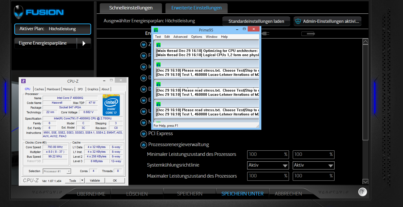

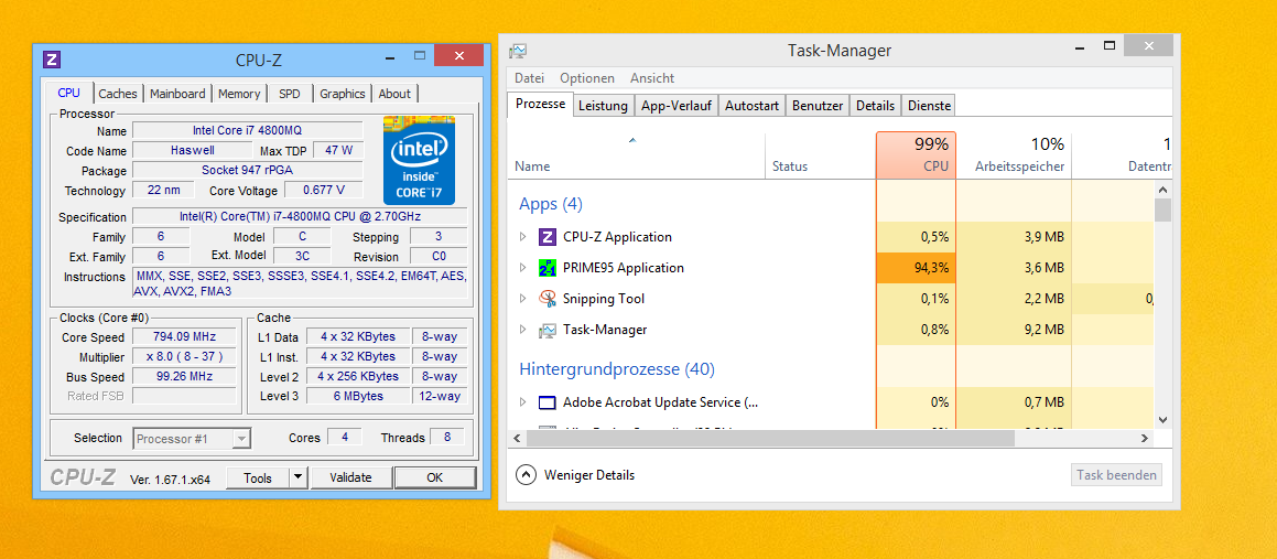

  1. Wenn ich ohne defektem Netzteil mit dem Rest an Strom der Noch im Akku ist hochfahre läuft alles bei 2700 MHz wie es sein sollte, mir bleibt also nichts anderes übrig als auf das neue Netzteil zu warten. Danke an alle und im besonderen an Mythbuster für die Hilfe.

  4. Wie du siehst nur die Kühlungsrichtlinie. Das Commandcenter zeigt die Energieverwaltung an, allerdings ist dort alles auf 100% eingestellt, trotzdem ist der Prozessor langsam.

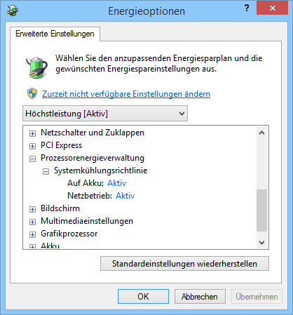

  5. Tja, ich bekomme bei allen Energiesparplänen nur die Systemkühlungsrichtlinien angezeigt. Was meinst du mit CC?
  6. Die Einzige Auswahlmöglichkeit unter Energieoptionen --> Prozessorenenergieverwaltung ist die Systemkühlungsrichtlinie, welche auf aktiv eingestellt ist und auch richtig funktioniert. Man kann keine Prozentangaben für Max bzw. Min machen. Ich werd mir wohl ein neues Netzteil bestellen müssen und hoffen, dass dann alles wieder funktioniert.

  8. Wie bereits geschrieben habe ich Höchstleistung eingestellt und an diesem Energiesparplan habe ich keine Einstellungen vorgenommen.
