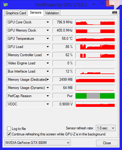

  1. joh Danke, verwirrend war aber auch das in dem Link von "User0815" das AW17 eben ohne den R1 zusatz gelistet ist! Nur ist das alles sehr verwirrend. Also sehr abstrakt. @Norbert Dein Wort in allen Gehörgängen. Sonst bin ich echt mit allem Latein am Ende!!! Einbautechnisch war mir ja auch klar das die nicht geschrottet ist.....meine Partnerin is an der Uniklinik und der einbau war fast Klinisch. Zange.....Tupfer.....Sterbeurkunde! Aber so wie schon "RENE" erwähnte zeigt AlienAtopsy immer noch nur 4Gb an. Das heist laut Support......wieder kaputt Noch zu erwähnen wäre das gestern der nette Herr vom Support mir erklärt hat diese GPU wird neu geliefert und die geht bei lieferung im direkten Tausch zu UPS. Sowei so gut. Ich gestern das "defekte" Teil so verpackt wie es geliefert wurde und als heute der gute Mann von UPS vor meiner Tür stand wollte ich es Ihm mitgeben!!!! Falsch!!! Er hatte keinen Auftrag dafür und nahm es nicht mit. Heute Nachmittag kam eine Email vom Support das ich verpflichtet bin das beschädigte Teil zurückzugeben. Ähm ja! Aber aufgrund das mein AW17(base) eigentlich ja nur mit der 700er GTX Serie geliefert wird und nur 2 Heatpipes hat mache ich mir jetzt schon gedanken wegen überhitzung so wie "einsteinchen" das gesagt hat. Naja dann habe ich ja in Zukunft einen knapp 3000€ teuren Toaster......is auch was geiles - - - Aktualisiert - - - So, neues 240er Netzteil angeschlossen und alles läuft wunderbar. Benchmark 3DMark "Fire Strike" bin ich bei 5578 Pkt. alles auf Standard bei Nvidia. Und so wie es aussieht auch keine Hitzeprobleme. Danke nochmals für Eure Hilfe.
  2. Also mir hat dieser Link auch in hinblick auf den wiedrspruch vom Support geholfen. Da sind alle empfohlemen Netzteile aufgelistet. What is the correct Ac/Adapter for my Alienware Mobile system? | Dell Deutschland
  3. Habe gerade die "neue" GPU eingebaut........ genau das gleiche wie bei der vorherigen. Von wegen beschädigte GraKa. AlienAutopsy zeigt immer noch 4gb wie Rene das gesagt hatte. Setze jetzt alles auf das Netzteil morgen. @einsteinchen wenn ich morgen auf ca. 5000 bei fire strike komme freue ich mir ein zweites loch im A.... ! Habe die 880er jetzt bis morgen hier weiter am laufen kann doch nichts passieren oder, is doch eh untervoltet Und joh du hast echt 3pipes die von oben genau so lang sind wie meine 2 pipes, hab mich da täuschen lassen,aber mach mir jetzt bitte wegen overheat keine angst! Sterbe eh gerade 1000 Tode Vorallem.... warum hast Du 3 Pipes????? Und falls doch, ich arbeite in der Metallbranche.....gottseidank hat der Boden ja nur 4 Halteschräubchen. d.H. mit ner Miniflex den Kunststoffboden ausschneiden und ein Niro Feingitter einkleben. Dann kriegt alles mal richtig Luft. P.S. setze aber immernoch alles auf die Liebe meines 17er und er macht das ganz entspannt Nochmal P.S. so langsam weis ich nicht mehr was für einen 17er ich habe!!!! Hier im Forum wurde gepostet das der 17er(mid 2013) der R1 wäre. Stimmt das oder liege ich jetzt komplett daneben....und wenn ja was hab ich da! - - - Aktualisiert - - - Danke an "einsteinchen" für den telefonischen Kontakt. Also sieht das so aus das laut Ausslieferungsdatum mein AW 17 ein "AW17" ist ohne R1. Alles nach diesem Datum ist ein "AW17R1". Sehr verwirrend. Aber trotzallem braucht der Vogel die 240 PS für vernünftige Leistung. Hoffe das jetzt hier .....welches 17er habe ich geklärt ist. Deploid 18.Dezember 2013 ist AW17(Basic). Danach ist AW 17 R1. Somit habe ich auch einen falschen Thread eröffnet mit AW17R1!!!!!!!!! Vielleicht könnte ein MODERATOR das ändern falls notwendig, danke
  4. Also neue GPU ist heute vormittag eingetroffen. Der Support schickt mir nach heutiger rücksprache ein 240er Netzteil zu und dann werden wir sehen. Hoffe natürlich das es zu keinen Hitzeproblemen kommt zumal ich mein 17er auf einem ZM-NC 2000 Notebook Cooler stehen habe. Wird schon schiefgehen........hoffe ich ! Aber nochmals vielen Dank für Eure Hilfe, vorallem den Link von "User0815" den ich dem Support geschickt habe und die daraufhin einlenkten und mir ein neues Netzteil zukommen lassen @RENE Genauso siehts bei mir auch aus sollten den Bug mal beheben. Tech. Support hat aber sofort behauptet GPU defekt ......hm. @einsteinchen Habe mir das Bild nochmals angesehen und festgestellt das die 3er Heatpipes nicht mal halb so lang sind wie meine 2er. Längere Wege der Pipes bewirkt bessere Kühlung (glaub ich das mal irgendwo gehört zu haben) deshalb wahrscheinlich bei so kurzem Weg eine 3er Pipe. - - - Aktualisiert - - - Hat jemand Benchmarks die auf meinem System beruhen (3DMark Fire Strike)oder ähnliches. SysInfo im 1. Post Danke im voraus.

  15. Habe x plane 10 kurz mal laufen lassen, sieht so aus: Aw Support hat mir versichert das das 180er reicht hatte da auch bedenken. Aber trotz 180er soooooo schlechte leistung !?
