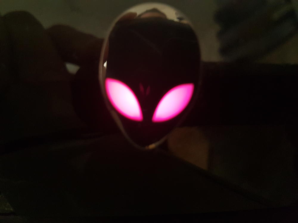

  1. Ich hab es jetzt mit ner Graka von nem Kumpel versucht. Da geht auf einmal einschalten, aber Bild bleibt schwarz. Das Alien leuchtet auf einmal Rosa, das hat es noch nie. War sonst immer blau.
