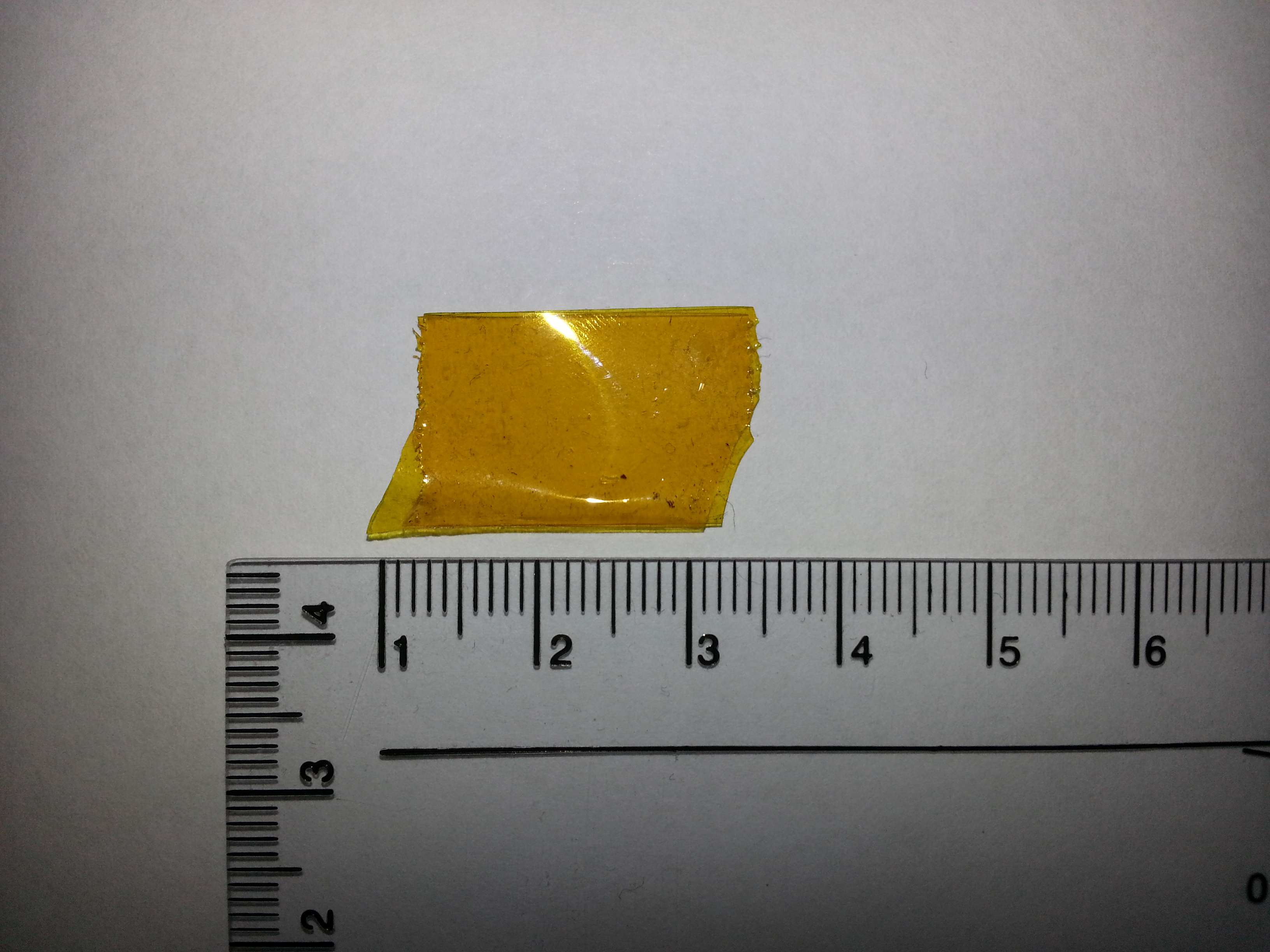

  7. Hallo zusammen, heute fand ich endlich etwas Zeit, um zu basteln: Ich habe den Laptop aufgemacht und Lüfter sowie Graka ausgebaut und die Kontakte mit Isopropanol gereinigt. Das einzig auffällige war, dass mir im Bereich der Kontakte eine Art gelber Tesafilm mit zwei Perforationslinien in ca. 3x1,5 cm Größe entgegenkam. Ich hatte dem Ding zugetraut, den Kontakt einiger Kontakte zu verhindern, da er teilweise in der PCI-Steckrinne drin gesteckt hat und mir das fast so vorkam wie abgeklebte Batterien in einem neuen Elektrogerät (z.B. Wecker etc.) Der gelbe Streifen schien aber nirgends wirklich zugehörig zu sein, daher habe ich ihn entfernt. Bild von dem Ding ist angehängt. Der Laptop war davor ein paar Stunden an und sowohl Graka als auch Kühler kamen mir ähnlich warm vor wie der CPU-Kühler. Vielleicht passen sich deren Temperaturen mit der Zeit einfach an aber es kam mir zumindest aufgrund der Temperatur nicht so vor, dass die Graka komplett tot war. Nach dem Zusammenbauen ist leider nichts anders. Discrete graphics 1 [not detected] und auch Windows findet keine Graka :-( Ehrlichgesagt hatte ich mir nach dem Auffinden des gelben Plastikstreifens und dem Reinigen der Kontakte schon etwas Hoffnung gemacht. Es wäre großartig, wenn noch jemand Ideen zum weiteren Vorgehen hätte, was zu dem gelben Ding wüsste oder Vorschläge anbieten kann, das auf Graka, Mainboard oder etwas anderes einzugrenzen. Der Gut-Glück-Tausch von sowohl Mainboard als auch Graka durch Dell will mir als Idee einfach nicht gefallen, da das ein recht teurer Versuch ist.
  8. Hallo Jörg, dann verwende ich den Laptop irgendwann ab heute Mittag, wenn der Akku leer ist, wieder auf Netzbetrieb. Immerhin hat es euch etwas weitergebracht, den Fehler einzugrenzen, auch wenn es leider eher in Richtung Mainboard geht. Irgendwann diese Woche versuche ich das mit dem Graka-Ausbau und -neueinbau noch und werde euch dann nachberichten! Vielen Dank fürs erste und bis bald! Viele Grüße
