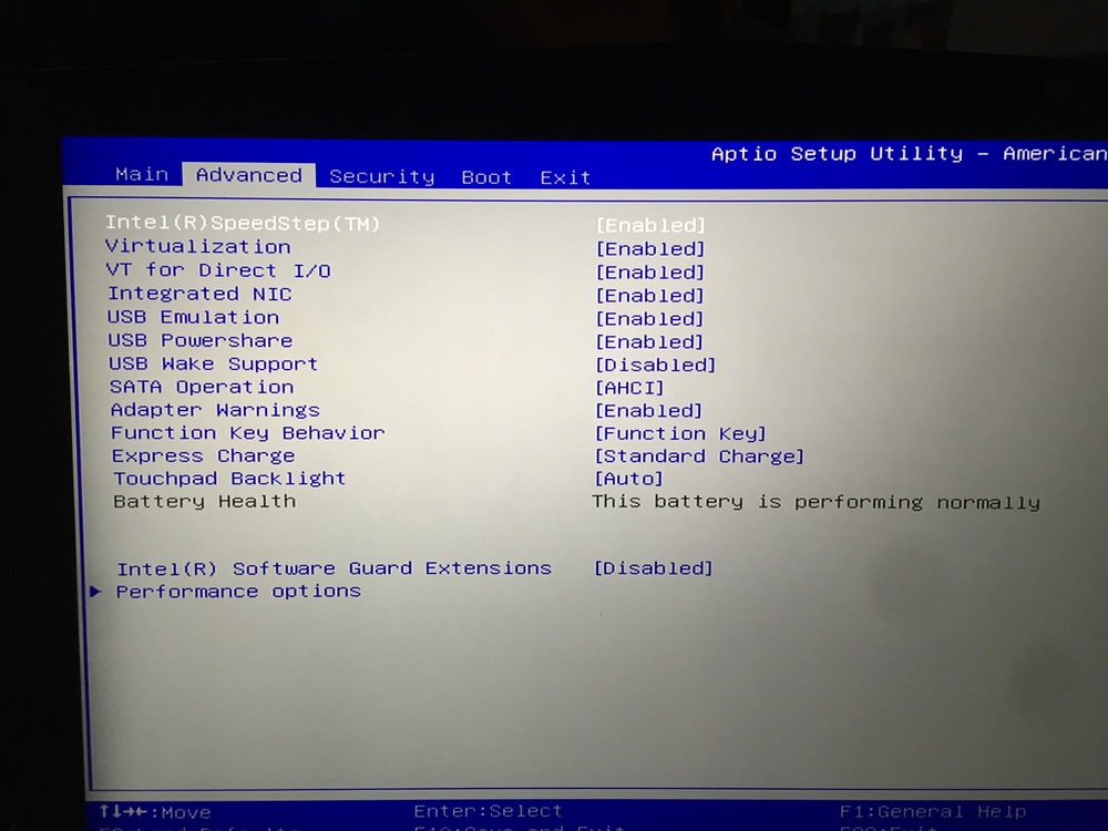

  11. also umgestellt habe ich nur von RAID auf AHCI, sonst eigentlich nichts ... siehe Bilder ... Die vom Werk gelieferte HDD ist entfernt, oder muss der Anschluss vom Board auch draußen sein?? War es nicht so, dass die 950 Pro unter RAID nicht richtig funktioniert? Deswegen habe ich mich zu der Installation auf AHCI entschieden.

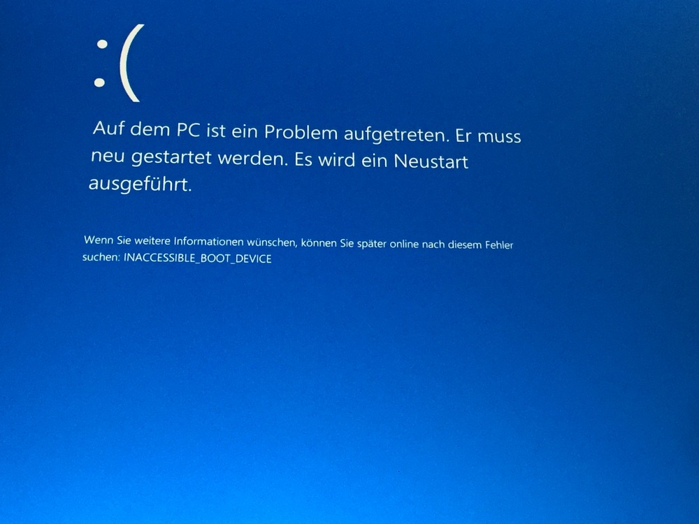

  12. Hallo, vielen Dank für die Antworten, anbei mal ein Bild wenn ich auf RAID umstelle, bzw. wenn er sich automatisch umstellt ... dann startet der Laptop nicht. Im AHCI startet er normal auch mit einigermaßen vernünftigen Lese und Schreibraten bei der 950 Pro Lesen: 2200 und Schreiben 1490. Window 10 Home habe ich im AHCI neu aufgesetzt.
  13. ja ist aber schon 3 Tage her ... gespeichert hatte ich das ja, und wo ich heute den Laptop hochgefahren habe, habe ich wieder diese Fehlermeldung :-(
  14. Hallo liebe Community, und zwar ist mir das jetzt schon 2x wiederfahren. Mein System stellt sich zum starten von Windows irgendwie automatisch von AHCI auf RAID um?? Stelle ich das dann wieder auf AHCI, läuft das System wieder einwandfrei. Verbaut ist eine 950 Pro, und System wurde komplett neu aufgesetzt ... Bitte um Hilfe, das es schon sehr nervig ist. Vielen Dank.
