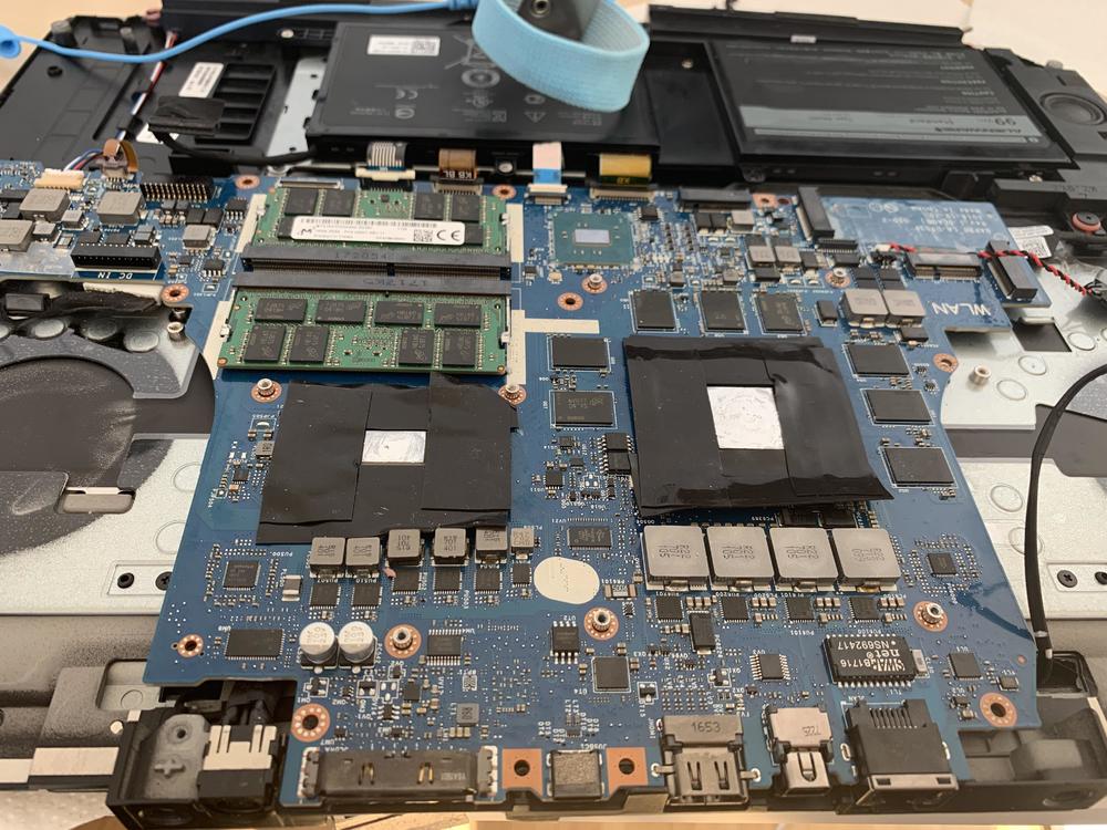

Da fehlt noch die Pads für oben drauf die habe ich wegen des saubermachend abgemacht -

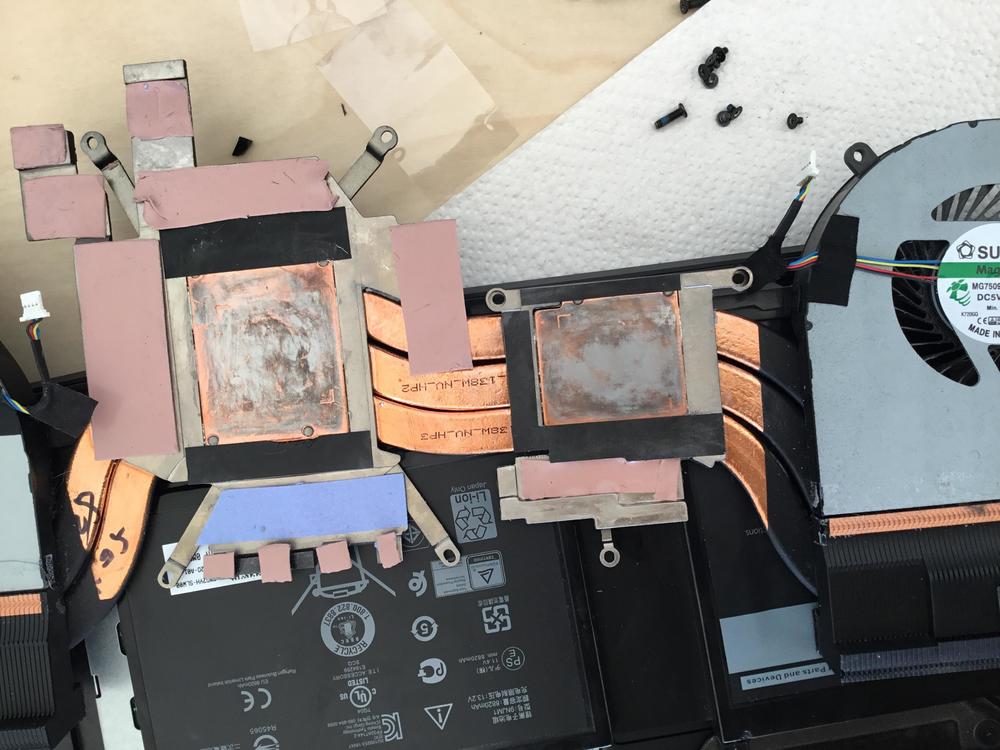

Sowas hab ich leider nicht und schrubbe schon kräftig danach werde ich wieder ein wenig Aufträgen oder soll ich es beim cpu und gpu belassen bevor ich neu teste -

Habe jetzt das LM von dem kühler runter und mache ein wenig neu drauf hoffe das dies so ok ist mit wegmachen -

So mal von vorne gemacht erdung ist vorhanden und so sieht es auf dem Board aus das LM vom kühler bin ich dabei gerade weg zu machen und dann neues -

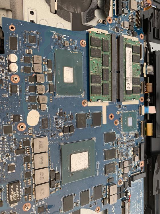

Unter dem kühler ist nichts ausgelaufen sieht alles gut aus da und das LM ist auch da wo es hingehört ein wenig auf der Isolierung wo es angeklebt ist aber drunter alles top -

So alles neu gemacht einen Schritt weiter aber immer noch jetzt piept er wenigstens 1 mal 35C10968-F125-45C9-8301-FEEB61854E30.MOV -

Habe ihn heute um kurz nach 1 wieder auseinander geschraubt kabel waren dran Lüfter lief auch kurz an bevor der Strom weg war dachte erst zu wenig LM aber wollt vorher mal fragen -
