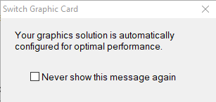

  4. Hallo, Danke für diese Idee. Aber ich kann über [FN]+[F5] die Karte nicht deaktivieren. Es kommt nur eine Meldung.

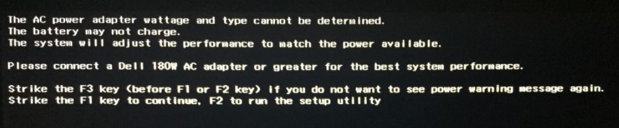

  14. Hi, ich habe seit ein paar Tagen eine Fehlermeldung beim Start. Siehe Anhang. Wenn ich das Netzteil abziehe und länger nicht verwende, scheint es vorerst zu funktionieren. Aber später gibt es wieder Probleme. Thermisches Problem? Ich habe nun ein altes Netzteil eines Alienware M17X verwendet. Es hat praktisch die gleichen Daten und scheint zu funktionieren. Wenn ich aber drei Accounts eines Online Spiels starte -- also die Grafikkarte auslaste -- das schaltet sich das Netzteil random ab (blauer Lichtring am Stecker erlischt) und das System geht in den Akkumodus. Fragen: Liegt es prinzipiell an einem defekten Netzteil oder könnte auch am Mainboard etwas defekt sein? Ist das alte Netzteil nicht 100% kompatibel? Danke für eure kompetente Hilfe. Grüße aus Düsseldorf Michael
