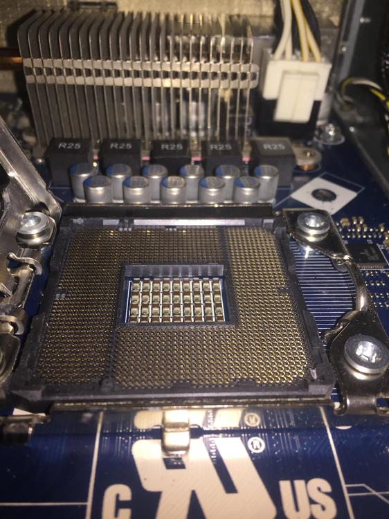

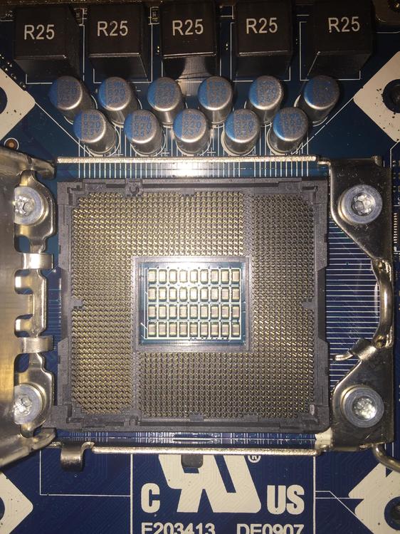

Pins habe ich alle überprüft. Sie schauen ok aus. Der Rechner startet weg, aber Bildschirm bleibt eben schwarz. Ich muss die Leds überprüfen. -

Hallo Leute, ich habe ein riesengroßes Problem. Ich habe einen Alienware Aurora mit einem i7-920 2,67. Nun habe ich mir einen i7-980X gekauft. Dieser ist auch kompatibel mit dem Rechner. Zuerst habe ich die neue CPU eingebaut. Doch der Bildschirm bleibt einfach schwarz. Danach habe ich wieder den alten Prozessor eingebaut und der Bildschirm bleibt nachwievor schwarz. Ich habe nun die RAM mal rausgenommen, die Batterie für CMOS/BIOS rausgenommen. Es halt alles nichts geholfen. Die Kontakte habe ich auch noch alle überprüft. Diese weisen auch keinerlei Fehler auf. Was kann ich tun? Hat jemand eine Lösung? -

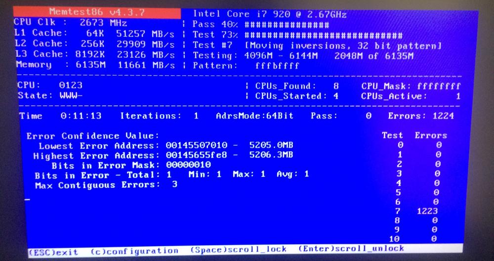

Ich habe anschließend Memtest nochmals längere Zeit laufen lassen. Es kam dann kein Fehler mehr. Ich werde mir mal neue RAM besorgen -
Aurora R3 Aurora Problem (Absturz, einfrieren, usw.)
Edge1252 antwortete auf Edge1252's Thema in Allgemeines & Troubleshooting
Ok. Werde ich gleich mal machen. Ich hab Memtest nun laufen lassen. Nach 11:13 blieb d. Memtest plötzlich stehen und ich konnte gar nichts mehr machen. Es kam folgender Fehler: -

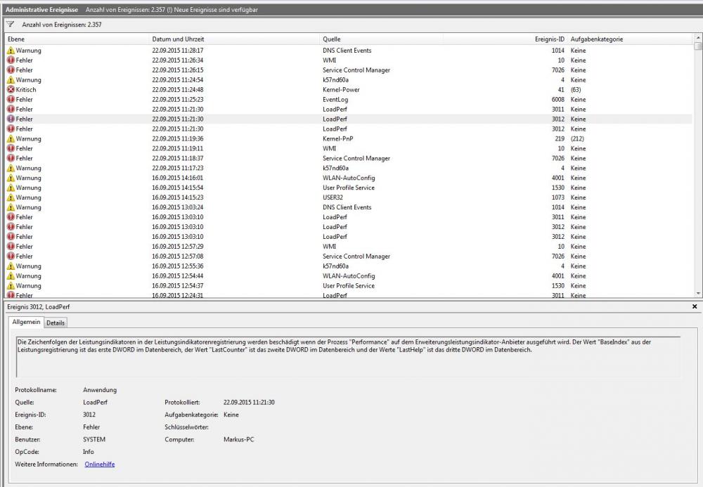

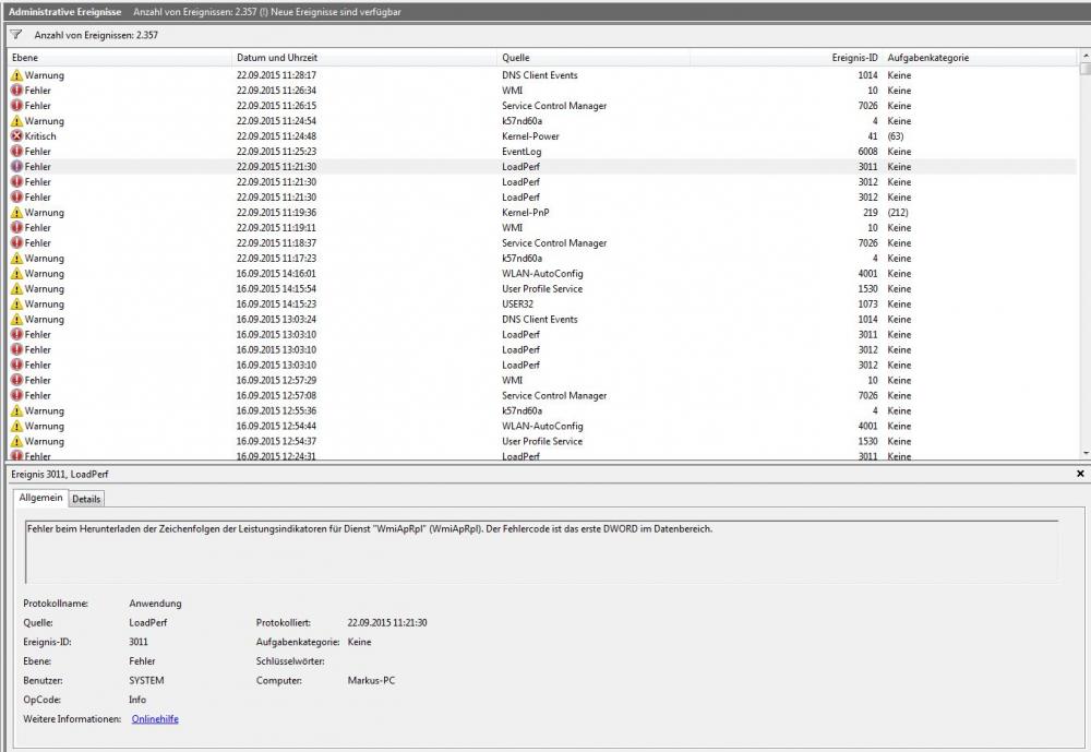

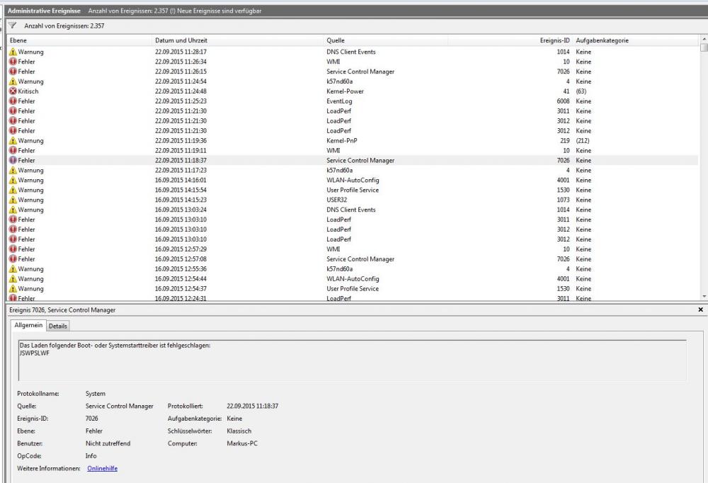

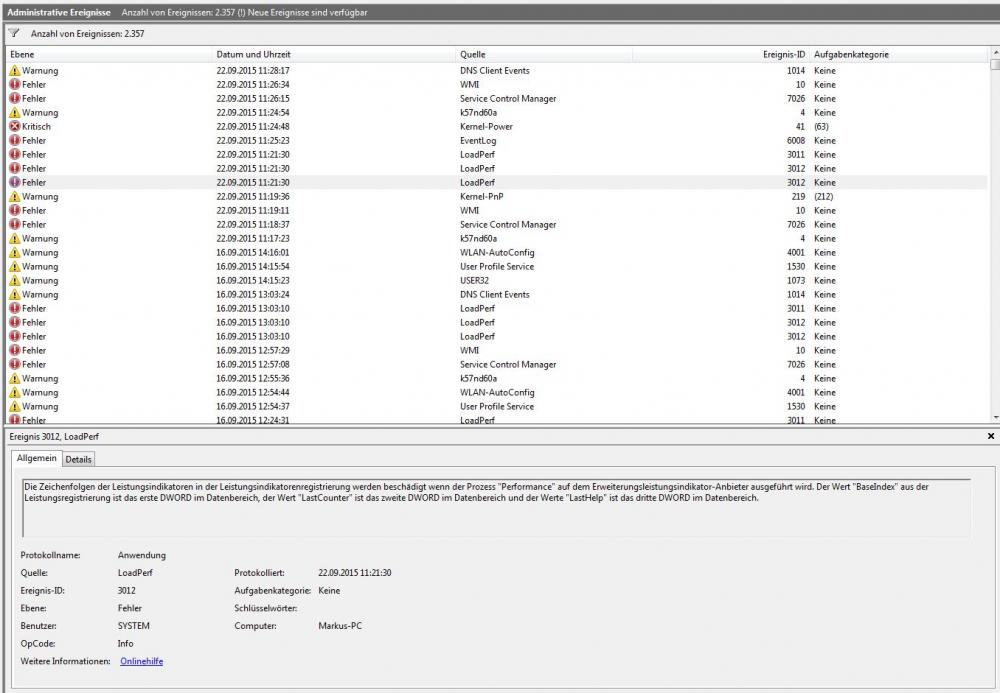

Edge1252 erstellte Thema in Allgemeines & Troubleshooting

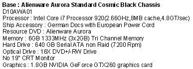

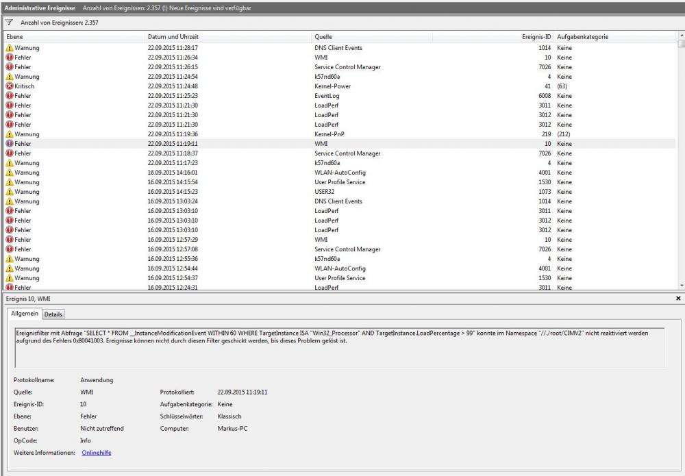

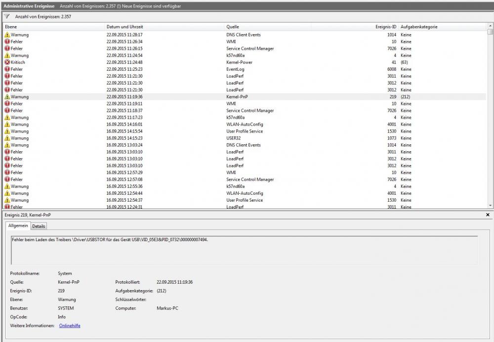

Hallo Leute, ich bitte um Eure Hilfe. Ich habe schon seit sehr sehr langer Zeit ein riesengroßes Problem mit meinem Aurora. Er hängt sich einfach nach kurzer Zeit auf od. er friert einfach ein. Es kommt auch ab und zu ein Bluescreen. Ich habe ihn mittlerweile auch mal neu aufgesetzt, doch leider hat das nichts gehofen. Da ich leide nicht weiß, welchen Aurora ich habe, hänge ich mal d. Grafik an, welche Komponenten verbaut sind. Weiters hänge ich auch die Grafiken d. Ereignisanzeigen an. Ich hoffe, ihr könnt mir helfen. Hier die Ereignisanzeigen:
