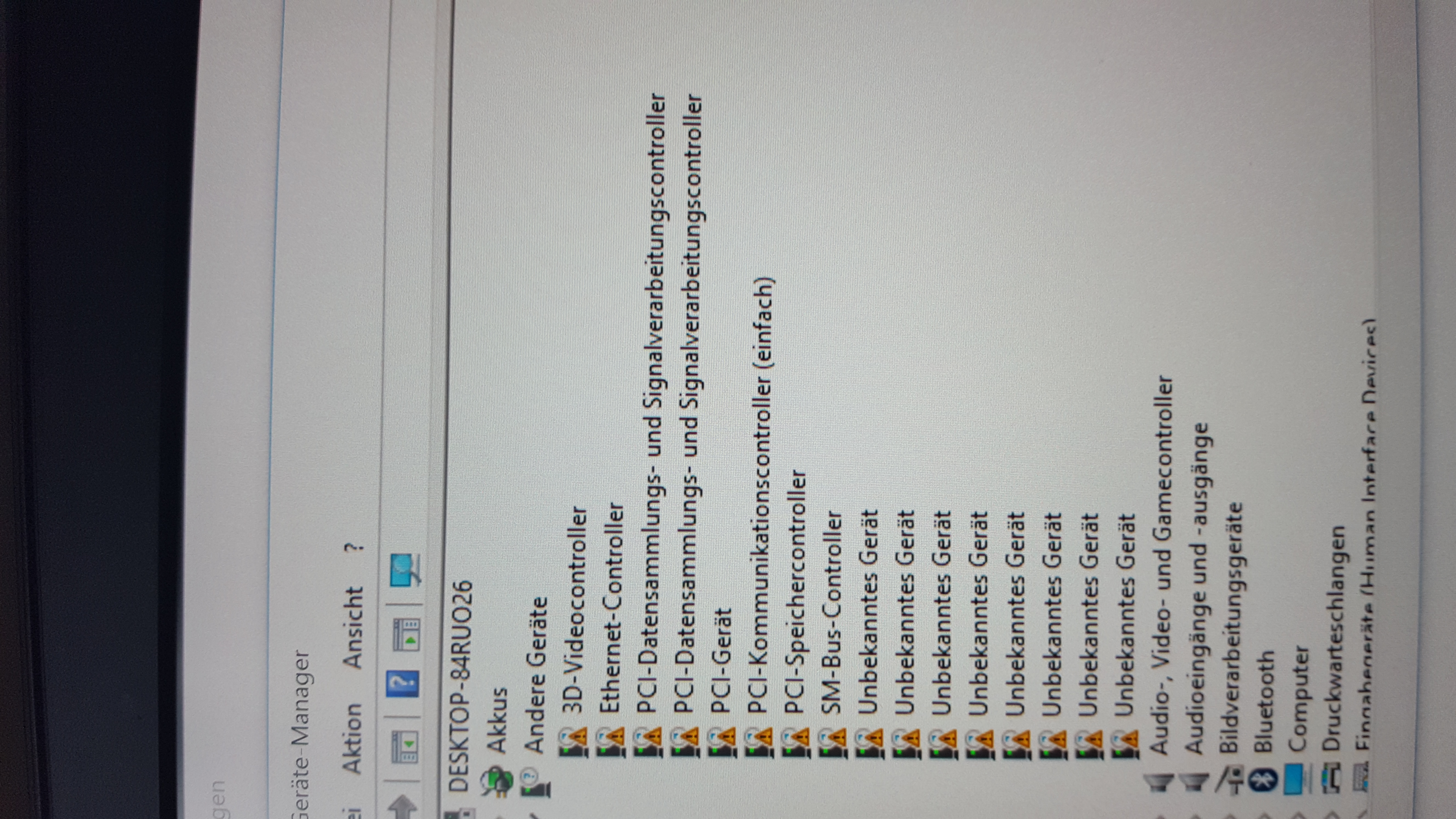

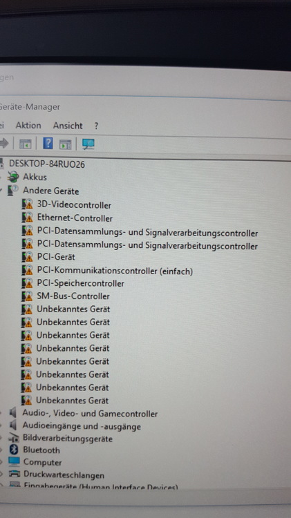

  14. Danke Habe alles wie beschrieben gemacht. Nun noch eine Frage dazu. Win 10 läuft jetzt und ist seit ca. 45 min installiert. Müsste es jetzt nicht automatisch die Geräte erkennen. Bei mir siehts seit einer Ewigkeit so aus Lg und danke für die Hilfe
