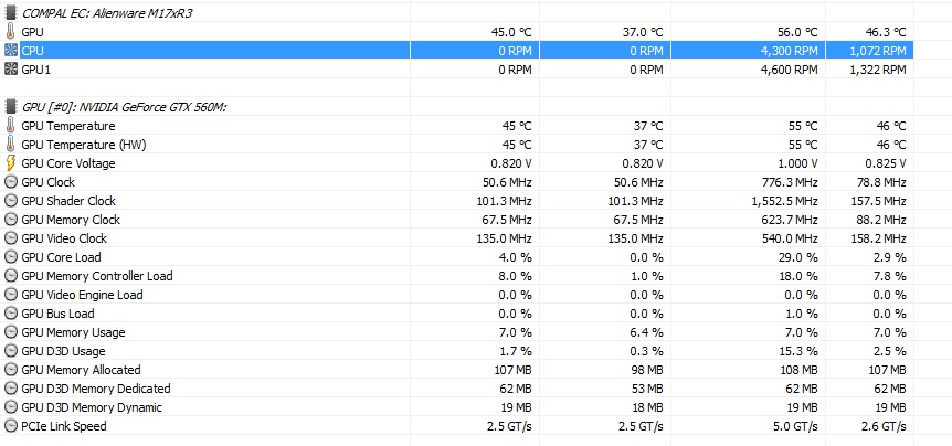

  1. Hi zusammen. Habe nun den neuen Lüfter verbaut (habe jetzt 2 neue bekommen) Allerdings wird der Lüfter immer noch nicht in der HWinfo erkannt und startet auch nicht wenn die GraKa warm wird (52°C). Als ich jedoch den Lüfter verbaut habe und dann den Laptop hochgefahren habe, hat sich der Lüfter kurz gedreht und dann nicht mehr. Was kann das jetzt noch sein? Was kann ich noch tun? EDIT: Jaaaaa habe die HWinfo nochmal gestartet und die Lüfterregelung getestet und aufeinmal dreht der Lüfter mit dem CPU Lüfter mit hoch und wird nun auch angezeigt

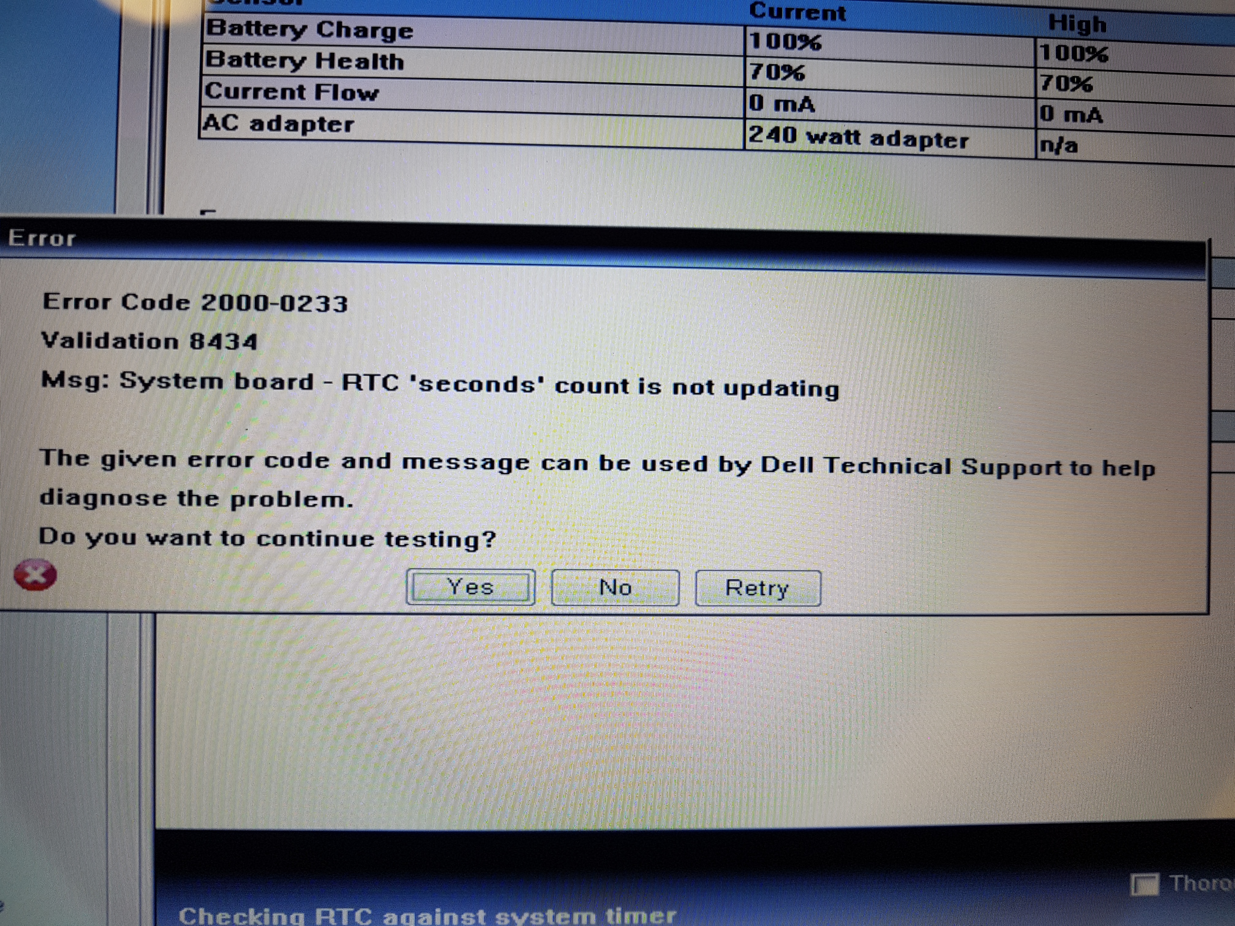

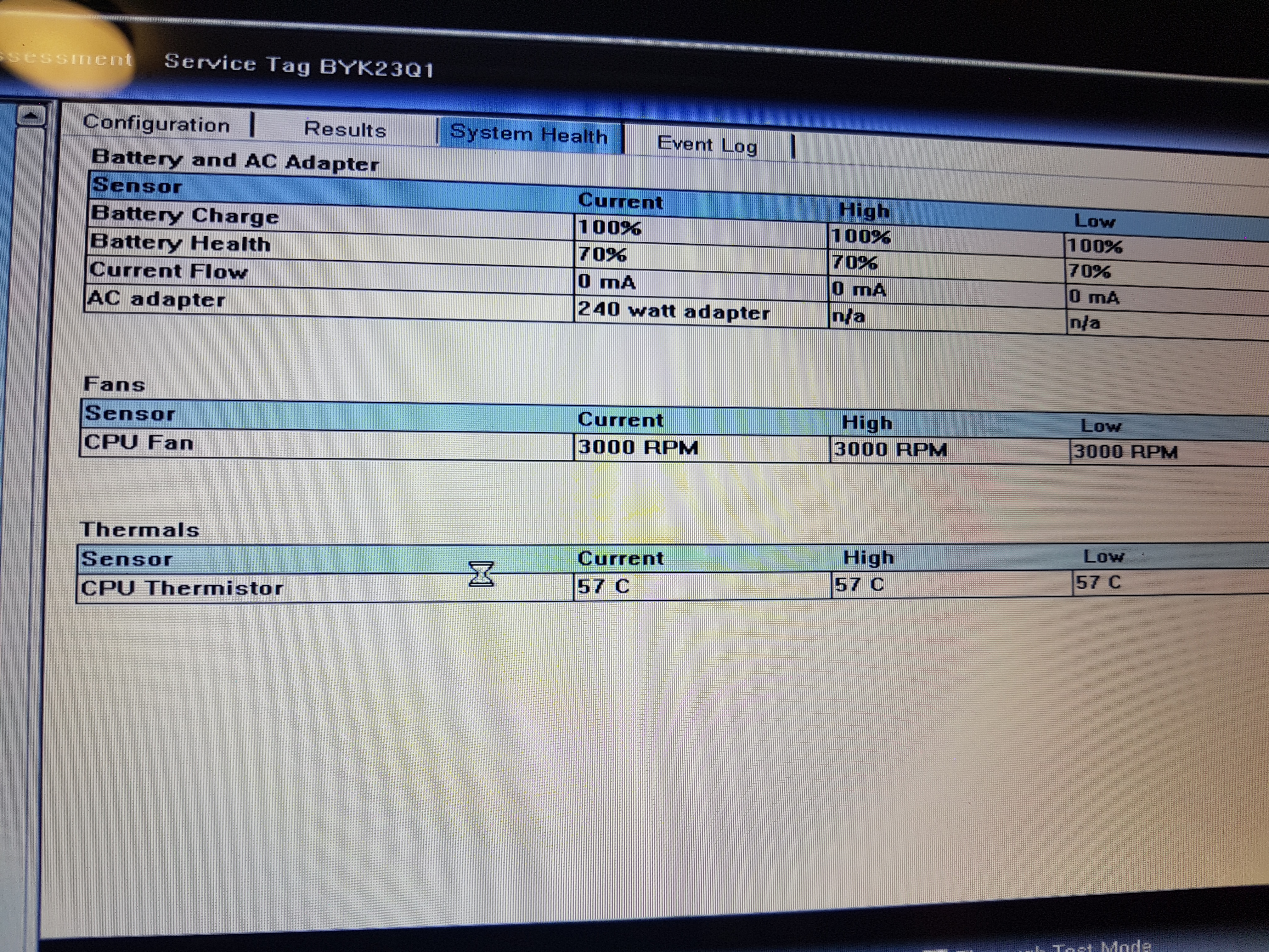

  6. Also korrekt angeschlossen wurde sicher alles und Akku war zum Zeitpunkt des Lüfterausbaus auch nicht drin Nein der neue Lüfter wurde noch nicht eingebaut, da dieser erst in ein paar Tagen geliefert wird :-/ *edit* Anbei noch Bilder vom ePSA Test. Aktuell nochmal ein neuer Fehler aufgetaucht bei "System" muss ich schnell prüfen was das ist.
  7. Video Fan und Video Thermistor wurde gar nicht angezeigt... Was hat das zu bedeuten?
  8. Danke. Habe ich gemacht, lediglich 1 Problem trat auf: Error Code: 2000-0221 Vilidation: 23209 Msg: System board - Interval timer not functional Habe gerade das BIOS über DELL geupdated und werde den Test nochmal kurz laufen lassen. Alles andere war OK nur nach dem Test musste ich den PC abkühlen lassen weil die rechte Seite sehr heiß war (ich denke der GPU Lüfter ist defekt...)

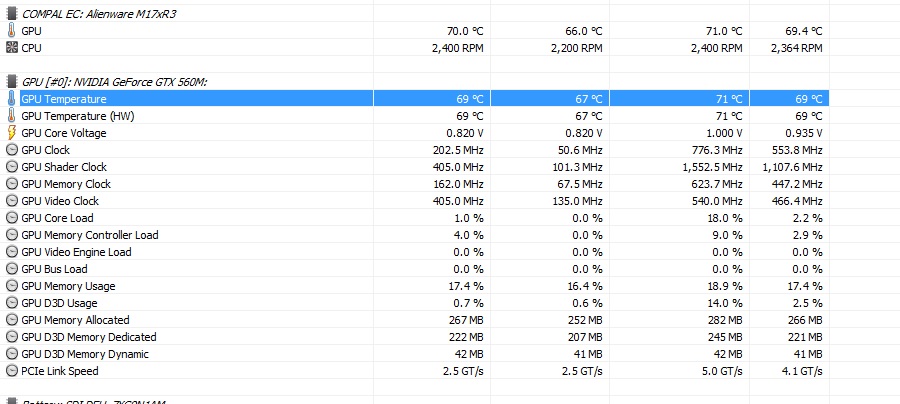

  10. Hi zusammen. Ich habe seit kurzem (System neu aufgesetzt) das Problem, dass alle Spiele extrem ruckeln und ich vor allem ARK Survival gar nicht mehr zocken kann, nicht mal auf Grafikeinstellung "Niedrig" Ich habe das Gefühl, dass auch der GPU Lüfter nicht mehr funktioniert. Habe bereits mal mit HWinfo64 die Lüfter auf max. laufen lassen, jedoch dreht da nur der CPU Lüfter hoch und der GPU rührt sich nicht. Temperatur der GPU war gestern bei ca. 85°C aber der Lüfter blieb aus. Habe jetzt mal vorsichtshalber einen neuen Lüfter besorgt. Beide Lüfter sind vor kurzem saubegemacht worden, selbstverständlich vorsichtig Drehen würde sich der GPU Lüfter von Hand aber er startet anscheinend nicht. Habe vor kurzem noch 2x 8GB RAM erweitert. Hier noch ein Screenshot von der GPU aus der HWinfo64. Allerdings lief da aktuell nichts. Sobald ich z. B. ARK Survival starte, ruckelt das Spiel so schlimm dass ich absolut gar nichts machen kann und die GPU Core Load ist bei 100% dauerhaft. Brauche ich einfach nur ne neue Graka oder liegt das Problem woanders? Weil vor kurzem bevor ich das System neu aufgesetzt hab (war erst Windows 10 drauf ... jetzt wieder Windows 7) lief ARK wenigstens bei mittlerer Grafik einigermaßen.
