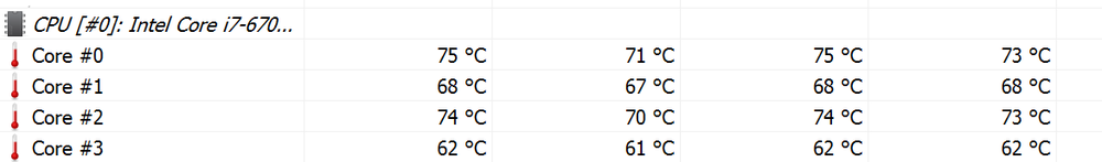

  9. Hallo zusammen, mal eine ganz andere Sache zum Thema unterschiedliche Core Temparaturen. Folgende Situation: Repaste (kein LM sondern normale WLP)+ teilweise Repad + Undervolting -140mv Core Temparaturen mit Prime Wenn ich mir Core 0 bis 2 anschaue ist es eigentlich nicht schlecht, aber der Core 3 ist aus irgendeinen Grund immer deutlich niedriger. Der Heatsink liegt eigentlich gut auf, dank Repad. Ist es möglich das ein Core von Grund auf einfach niedriger ist in der Temparatur? Also quasi aufgrund der Herstellung? Ich will eigentlich nicht mehr den Alien öffnen, hab das jetzt schon vier mal durch. Hoffe es gibt jemand der dafür eine Erklärung hat. Es ist schon Jammern auf hohem Niveau aber es würde halt besser aussehen wenn alle Cores auf 60° sind Danke

  11. @Gamer_since_1989 hab mich dann auch für die EVO entschieden, deine Argumente waren dann mit meinen gleich - Garantie hin oder her. Denke auch nicht das ich die TBW schaffe. Hab hier ne 840 Pro im Alien noch drinnen auf der sind gerade mal 5 TB die wurde aber vorher in einem Server betrieben und der wurde ersetzt. @Ja3n Ich bin sehr zufrieden mit meinem Alien. Hab eine kleine Stelle mit Backlight bleending, aber nur im ganz dunklen Räumen mit voll aufgedrehter Hintergrundbeleuchtung unter bestimmten Blickwinkel zu sehen. Hab aber ein Repaste gemacht da die Temps sehr hoch waren und die CPU gethrottelt hat, seither läuft sie auf rund 72° stabil unter Prime95. Einzig die Core Temparaturunterschiede nerven noch. Core 0 + 2 bei rund 72° - Core 1 rund 60° - Core 3 rund 50°. Hab da auch mal manuell getestet es liegt einfach an der "schiefen" Auflage des HS. Will das mal mit einem Repad anpassen. Dazu eine Frage ins Forum, hat jemand ein Repad an einem 15r3 schon erfolgreich durchgeführt? Hat es Verbesserung gebracht? Welche Pads wurden durch welche neue Paddicke ausgetauscht? Frohe Weihnachten @ all Boronn
