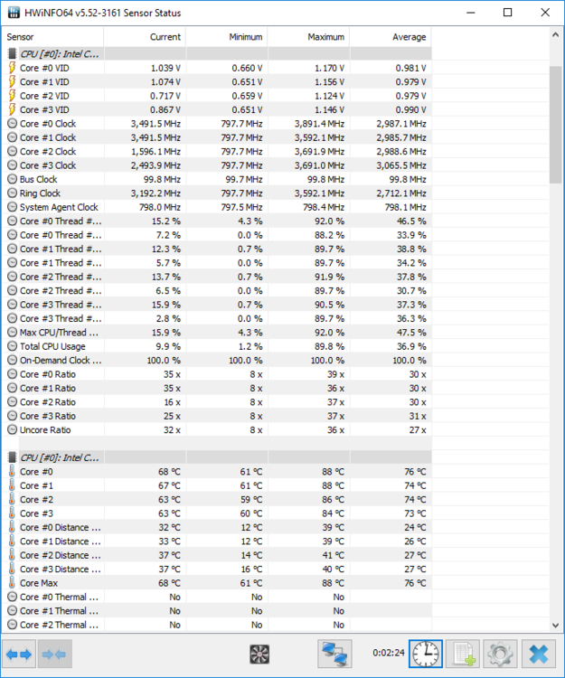

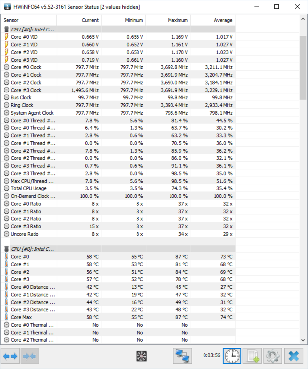

	  Alienware 15 R3 Alienware 15 R3 Tempprobleme selbst nach RepasteDida85 antwortete auf Dida85's Thema in Allgemeines & Troubleshooting So, hier schon mal mit Standardsettings mit "Höchstleistung" in den Energieoptionen Und hier einmal mit 4Ghz im Bios und -0.15

	  Alienware 15 R3 Alienware 15 R3 Tempprobleme selbst nach RepasteDida85 antwortete auf Dida85's Thema in Allgemeines & Troubleshooting Das was bei den Screenshots zu sehen ist, also bei Current ist bei mir ab und zu wenn ich das Spiel schon aus hatte, sieht man auch an der Auslastung, dann sind die Takte naturlich viel niedriger. Habe eine CSVs von hwinfo schreiben lassen, dort war nichts von throttling zu sehen, immer 3,5 GHz auf allen Kernen. Ich versuche das mit den 4Ghz auch mal wie beschrieben, wenn die Temperaturen dann zu hoch werden oder das Ding throttelt dann geht es tatsächlich zurück.
	  Alienware 15 R3 Alienware 15 R3 Tempprobleme selbst nach RepasteDida85 antwortete auf Dida85's Thema in Allgemeines & Troubleshooting Das was bei den Screenshots zu sehen ist, also bei Current ist bei mir ab und zu wenn ich das Spiel schon aus hatte, sieht man auch an der Auslastung, dann sind die Takte naturlich viel niedriger. Habe einige CSVs von hwinfo schreiben lassen, dort war nichts von throttling zu sehen, immer 3,5 GHz auf allen Kernen. Umgestellt per XTU oder Bios habe ich nichts, Stock reicht mir vollkommen aus, deswegen sind die Takte im Idle auch so niedrig. Ich will das Ding auch halbwegs mobil nutzen können, da würde sich OC nicht anbieten. Die Pads bei Retention Arm 1 sind schon die dünnen, also in weiß. Sieht nicht so aus als würden diese den CPU Kühler nach oben drücken etc.

	  Alienware 15 R3 Alienware 15 R3 Tempprobleme selbst nach RepasteDida85 antwortete auf Dida85's Thema in Allgemeines & Troubleshooting Das Bild mit den 103 Grad ist vor dem Biegen, das untere danach. Ich nutze schon eine neue Packung Coolermaster Mastergel Maker, gestern frisch gekauft. Wie gesagt, ich habe keine Vergleichswerte, die hohen CPU Max Werte werden bei spielen wie Witcher 3 immer kommen, ist auch das einzige Spiel bei dem die Max Temperaturen so ausarten. Hier mal ein aktueller OCCT run: Hier einmal ROTR und Arkham Knight
