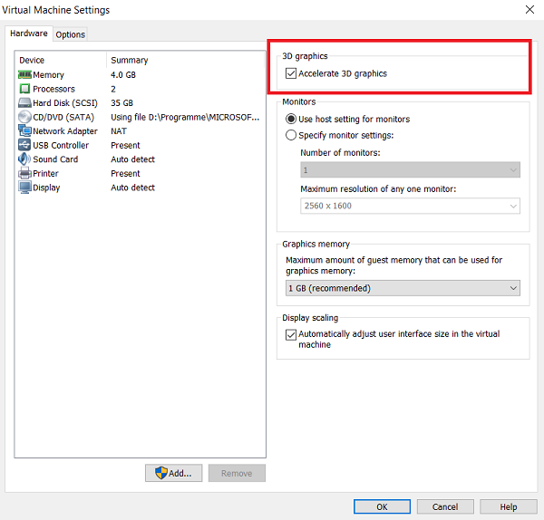

  1. Habe auch ein Spiel getestet aber bin nicht auf die Idee gekommen die Temperatur der GPU zu prüfen
  2. Du meinst das hier mit 3DUnterstützung oder? VMware Tools sind installiert. Ich habe noch mal recherschiert bezüglich der Grafikkarte und habe folgende gefunden im VMware Forum: Link zum VMware Forum
  3. Hmm ich habe auch gerade angefangen mich mit VM zu beschäftigen, bin da denke ich nicht so wirklich erfahren So weit ich weiß läuft aber bei den VM alles über die CPU, die Grafikkarte spielt da keine Rolle. Es soll zwar gehen aber über extreme Umwege seine Grafikkarte mit einzubeziehen.
  4. Habe ein wenig noch rumprobiert. Mit 2 Kernen geht die cpu nach start des Browsers langsam runter. Habe 2 Youtube Videos in 1080p dann laufen lasen und dann mich auf der Pc Games Seite rumgeklickt. Kriege da so ca max 90 % Auslastung aber nicht mehr 99%^^
  5. Die CPU Last im Task Manager erfolgt durch das ausgeführte Programm, so z. B. durch den geöffneten Browser (Firefox/Internet Explorer) oder andere Programme. Im Idle ist da kaum Cpu last nur wenige Prozent vlt 5% oder ähnlich.. Im Bios ist die Virtualisierung an, sagt mit auch der Task Manager
  6. Alienware 15 r3 - i7-7700HQ (Quad-core, 6 MB Cashe, up to 3,8GHz w/Turbo Boost) ---Undervolt 130mV---- - 16 GB, DDR4, 2400MHz - Geforce GTX 1070 with 8GB GDDR5 - Samsung M2 SSD 960 EVO 250 GB (OP System win 10) ------------------------------------ Vmware Workstation Pro 12.5.7...win 8.1 (64bit) and 1 cpu with one core, 4GB ram Hi, ich habe in meinem VM(VMware, Hyper V, Virtual Box) Win 8.1 installiert.. Bei VMware auch windows 10. Ich habe so wohl mit eingeschaltenen Antivirus als auch ohne irgend ein AV (nur Win Defender an) das ganze getestet. Ich habe auch mein Undervolting entfernt und die Energieoption auf Hochleistung gepackt. Auf dem Notebook habe ich ein frisch installiertes Win 10 Home und Win 10 enterprise installiert(ausprobiert) Der Virtuellen Maschine habe ich 3GB - 4GB Ram, 1-8 Core gegeben. Mit 1/2 Core kann man kaum surfen da die cpu in der VM auf 99% ist.. Erst mit 8 core ist es besser so um die 50% vielleicht(kann auch ein tick weniger sein) CPU ist so maximal 50-60 Grad.. Getestet wurde mit dem Browser, der das Öffnen des Browser schon bei 2 Kerne so bei 80% Cpu liegt, surfen sehr eingeschränkt möglich da 99% cpu.. Ähnlich verhält sich das mit anderen Programmen. Ich habe einiges ausprobiert und nach Möglichkeiten im Inet gesucht und wenn jch dann lese das man mit i5 und nen alten Notebook eine VMs mit win 7 ohne Probleme laufen, dann muss da was doch nicht stimmen. Es kann nicht sein das mit 2 Core und 4GB Ram nicht mal eine einzige VM flüssig läuft, geschweige von 2 VM's. Vlt kennt sich wer aus und kann mir helfen.
