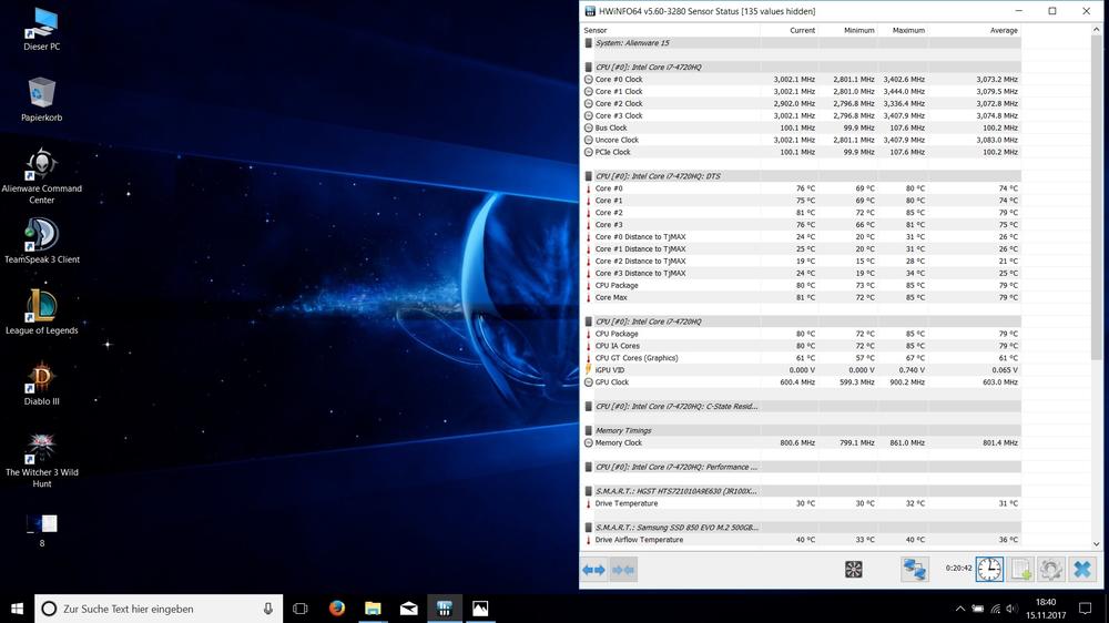

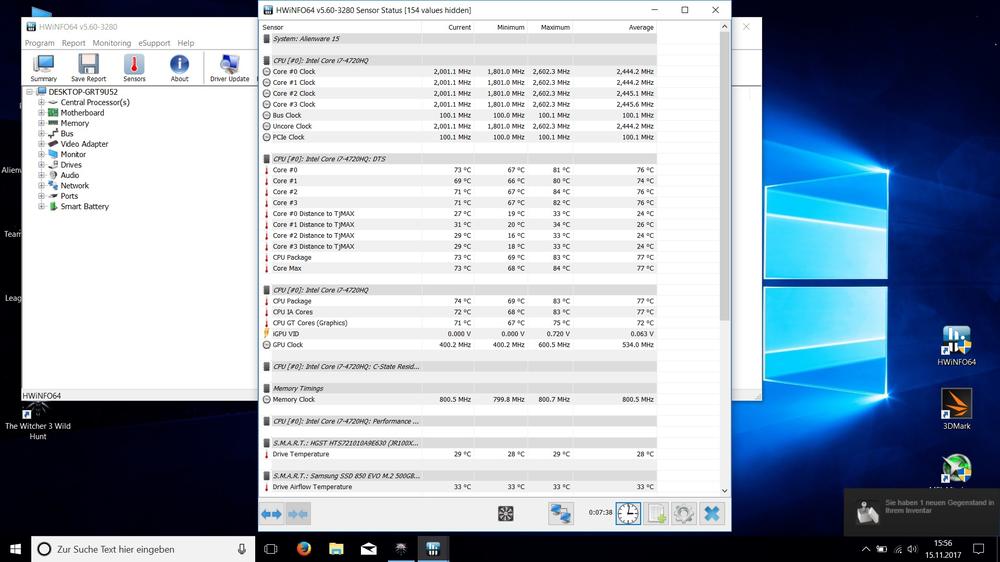

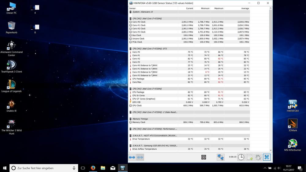

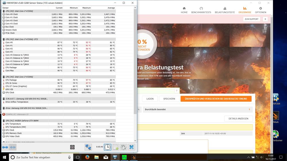

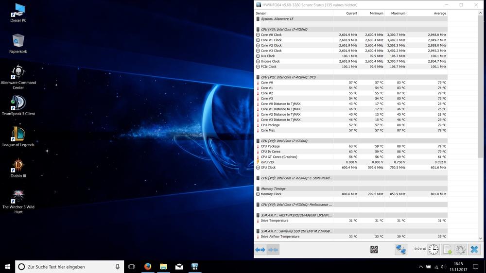

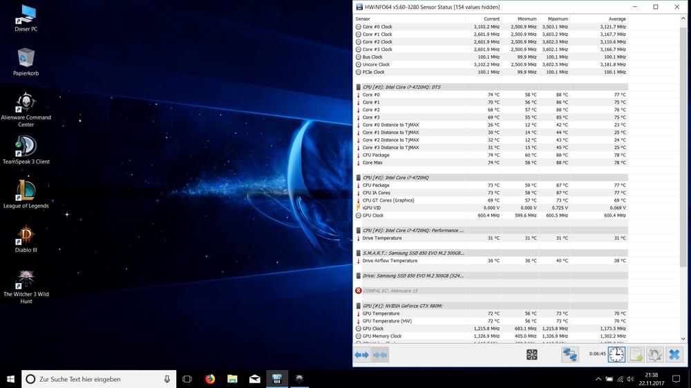

  2. Also ich habe heute die repaste in eigenregie durchgeführt. Die Lüfter und die heatsink waren wirklich verschmutzt.... und Katzenhaare ohne ende. habe dann gleich mal den Test mit Prime + Fire Strike Belastungstest durchgeführt und kann naber keine änderung verstellen? Oder sehe ich das Falsch: vor Repaste + Reinigung: Nach Repaste + Reinigung habe die Grizzly Kyronaut drin wie von dir empfohlen. Und habe sie hoffentlich richtig aufgetragen. Entweder ist das kühlsystem einfach am ende oder da läuft was falsch. hier der test alleine nur mit Prime: vor repaste + Reinigung: nach Repaste + Reinigung: Ich gammel auch permanent auf 2,9 GHZ rum... Sollten das nicht 3,5 GHZ sein? *Edit* Nur beim Prime alleine ist eine verbesserung da! verzweifel gerade.... The Witcher 3 nach repaste

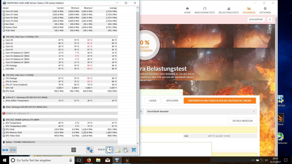

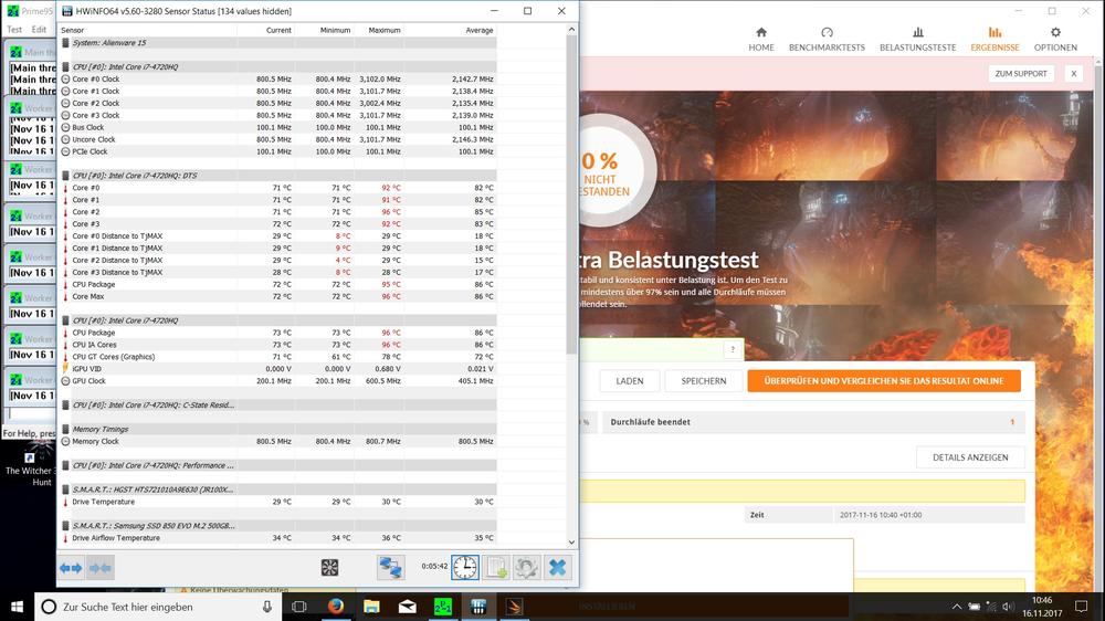

  5. zwar kein furmark sondern Firestrike Ultra belastungstest. Der Screenshot wurde direkt nach beendigung des Stresstest aufgenommen. Ich hatte diesmal Prime so wie du eingestellt. BTW hier war auf der GPU noch der OC drauf! hier nochmals der gleiche test ohne OC auf der GPU: Ist fast identisch. Ich denke sogar dass die Hitze von der CPU kommt und nicht wie anfangs vermutet von der GPU. Beide heitzen sich gegenseitig auf und die CPU wird gedrosselt. So sehe ich das aktuell

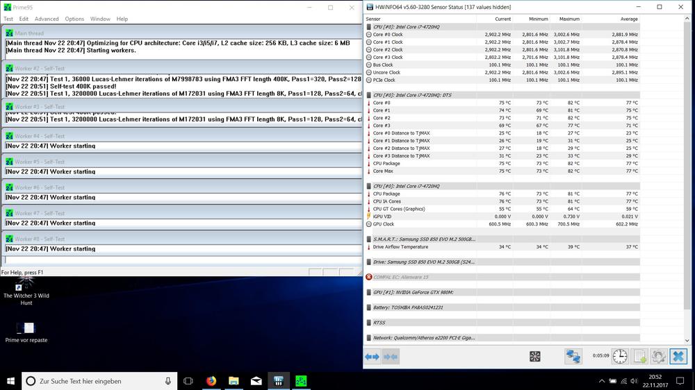

  8. Sooooo Erst einmal Vielen Dank für deine ganze Hilfe! Find eich top von dir! der "in place large FFt´s" hatte ich gewählt auch wusste nicht genau was ich bei "Number of torture test threads to run" Eintragen muss. So habe ich einmal mit 8 einen lauf gemacht (war standart mäßig drin) : und einmal mit 4 Was sagt dir das jetzt? Evtl kann der nicht mehr weil durch das 180W netzteil nicht mehr saft kommt? Kann ich mir weniger vorstellen. Zwischen den Test wurde selbstverständlich HWInfo resettet um die werte nicht zu verfälschen *Edit* Hier nochmals mit: "small FFT´s" test mit 8 Number of torture test threads to run Auch bei allen Test ist der Core 2 am wärmsten

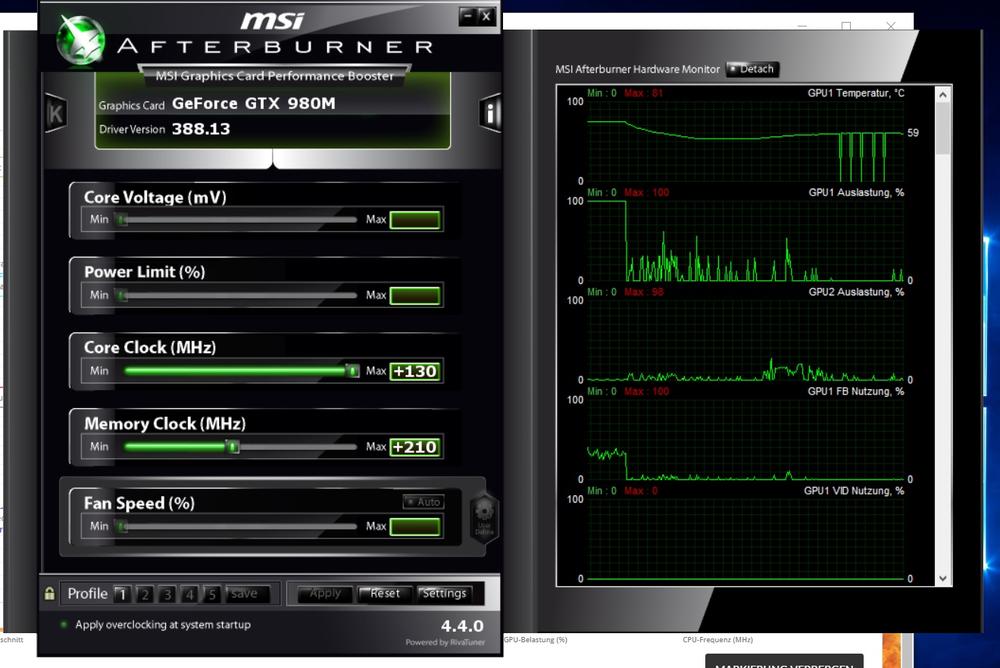

  11. Sooooo das ist der Test mit The Whitcher 3 mit +130MHZ auf dem Core Clock und +210MHZ auf dem Memory Clock Die änderung habe ich extrem in der FPS gemerkt! bei hairworks On konnt ich von ca 35FPS auf spielbare 43FPS erzielen. Aber der Tempverlauf ist komisch? CPU Wird wärmer und GPU ist Kühler geworden? verstehe ich nicht so recht. ich lasse sie jetzt mal auf: +70MHZ Core Clock +130MHZ Memory Clock Stehen, hier gab es mal für meinen laptop einen langzeittest der für gut befunden wurde. http://laptopmedia.com/highlights/overclocking-the-new-alienware-15-r2-late-2015-with-nvidia-geforce-gtx-980m/ Fühle mich so sicherer damit. Falls es einwände gibt bitte schreien.

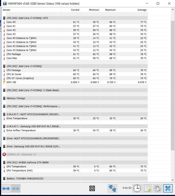

  12. Servus, hab dank! Werde noch zum vergleich nun eine Stunde den Unigine heaven laufen lassen um einen vergleich zu bekommen. Sehe ich das also richtig dass ich nur den Average betrachten darf? Wie weit würdet ihr noch gehen wenn man eine GPU OC in betracht sieht?

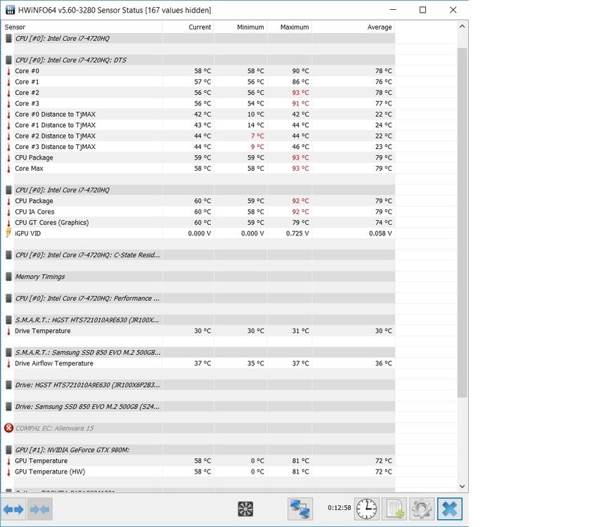

  13. Hier die Werte nach 50 min The Witcher Was meint ihr dazu?
