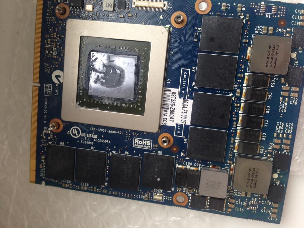

	  Alienware 17 R1 Alienware 17 Mainboard / Cpu defektBaboo antwortete auf Baboo's Thema in Allgemeines & Troubleshooting @einsteinchen Ja ich freue mich sehr Es war wohl auch ein Hardwaredefekt. Ich habe die Grafikkarte ausgetauscht. WLP habe ich nur zusätzlich erneuert.
	  Alienware 17 R1 Alienware 17 Mainboard / Cpu defektBaboo antwortete auf Baboo's Thema in Allgemeines & Troubleshooting Soo.. habe erneut mit AIDA64 den Stresstest gemacht. CPU unter Last konstant knapp unter 80°. Habe mich zunächst kaum getraut nochmal Unigine Heaven laufen zu lassen xD. Aber so wie es jetzt aussieht, war es wohl die GPU. Ist bisher jedenfalls nicht ausgegangen mein AW GPU hatte konstant um die 76° /max. 79°. Sind die Temperaturen okay?? Danke nochmals, an alle die behilflich waren. Hoffe ich habe jetzt meine Ruhe mit dem Schätzchen MFG

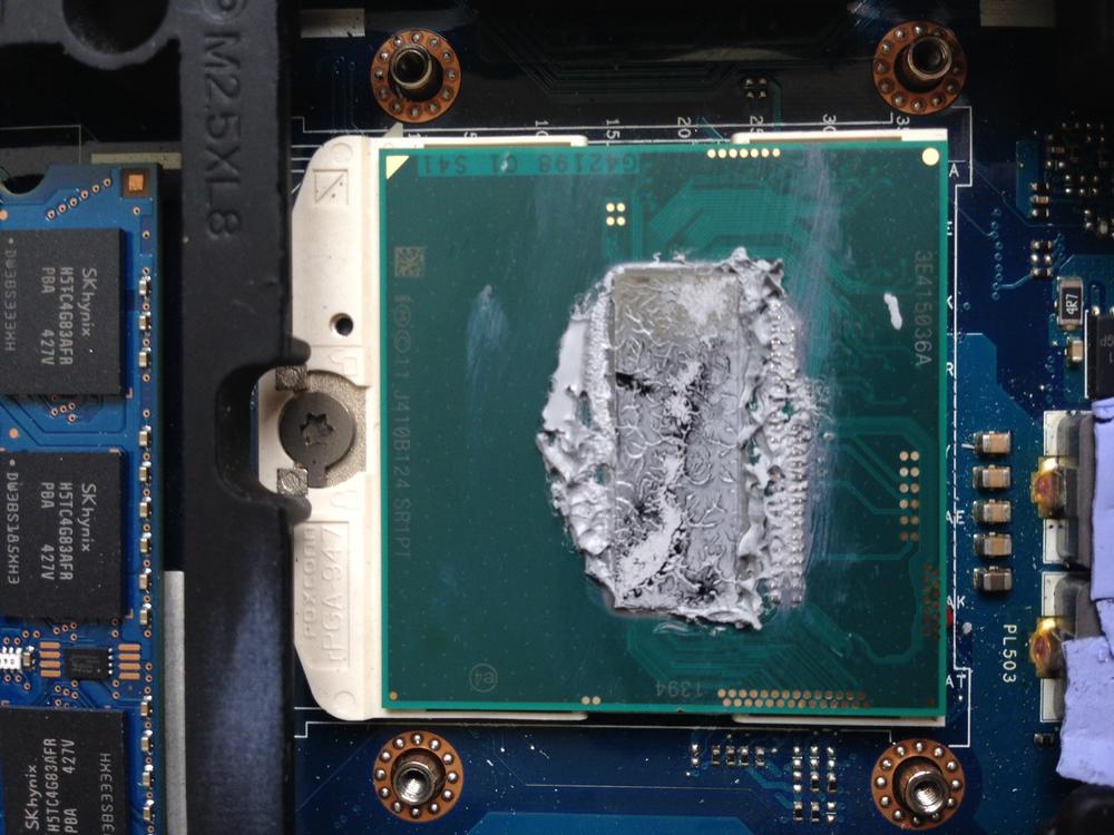

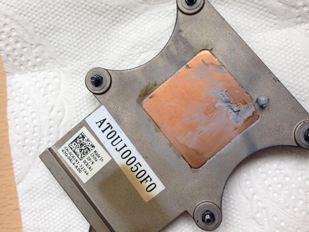

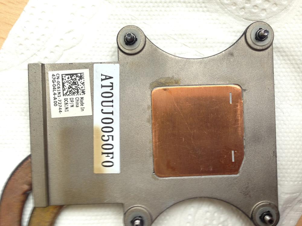

	  Alienware 17 R1 Alienware 17 Mainboard / Cpu defektBaboo antwortete auf Baboo's Thema in Allgemeines & Troubleshooting Moin, also GPU ist verbaut und CPU repasted. Laptap läuft soweit zumindest schonmal und werde dann gleich mal gucken ob der beim spielen wieder aus geht. Ich bin zwar kein Profi, aber für mich sieht es zumindest so aus, als hätte vor mir auch kein Profi daran gearbeitet..Hat wohl auch jemand die WLP mit nem Messer aufgetragen bzw entfernt. MFG

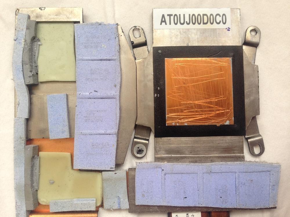

	  Alienware 17 R1 Alienware 17 Mainboard / Cpu defektBaboo antwortete auf Baboo's Thema in Allgemeines & Troubleshooting Also mit dem was in der Ereignisanzeige steht kann ich persönlich nicht viel anfangen.. Ich hatte gestern wieder mal bei Dell angerufen.. und heute Mittag kam dann auch schon die Graka an. Dann bei Amazon Arctic Silver 5 Wärmeleitpaste 12g bestellt (war die einzige von euch empfohlene die morgen geliefert werden kann). Sollte doch für GPU + CPU reichen?! Und brauche ich sonst noch irgendwas für den GPU wechsel bzw CPU repaste? Neue Wärmeleitpads brauche ich nicht oder? MFG

	  Alienware 17 R1 Alienware 17 Mainboard / Cpu defektBaboo antwortete auf Baboo's Thema in Allgemeines & Troubleshooting Ich glaub eben auch nicht das die defekt ist. Vorallem habe ich den Laptop ja gerade erst wieder bekommen nach dem Austausch des Mainboards. Heiißt für mich eig. das die entweder die WLP nicht vernünftig drauf gemacht haben oder die haben mir die Cpu geschrottet... Sonst lasse ich mir den einfach mal zurück schicken und gucke wegen WLP etc.
