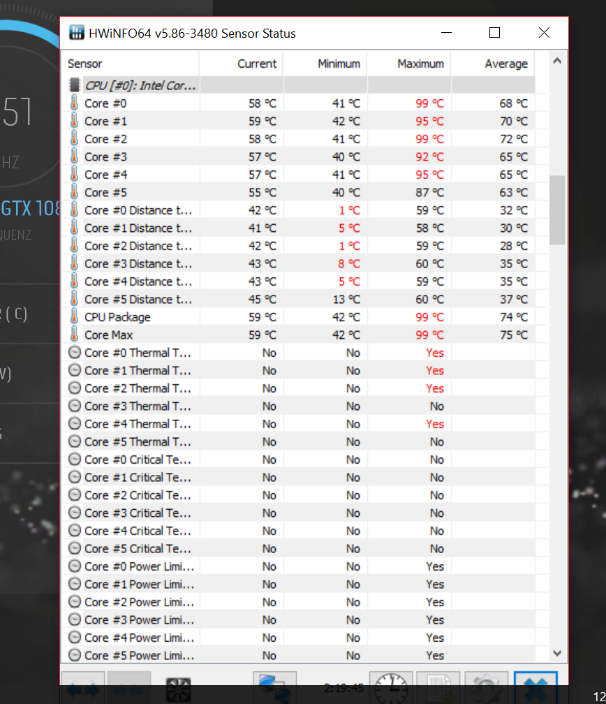

@Nafura Mit Temperaturen um 90 °C wäre ich mehr als zufrieden. Allerdings erreiche ich trotz Undervolting und hinten angehobenem Notebook auf maximaler Lüftereinstellung in vielen Spielen regelmäßig 100 Grad Prozessortemperatur, sowohl laut Throttlestop, als auch laut HWinfo. 100 Grad sind eine absolut kritische Temperatur und deutlich zu hoch. Der Service Mitarbeiter sagte auch, dass Temperaturen von maximal 97 Grad für maximal 5 Sekunden tolerierbar seien, solange sie danach wieder abfallen. Meine Messungen via Video ergaben jedoch weit über 12 Sekunden Temperaturen von 97 Grad, dann einen kurzen Abfall auf 92 Grad und dann auf mittlere bis hohe 80 Grad Temperaturen pro Kern und dann wieder einen Anstieg für mehrere Sekunden auf 97 Grad. Laut Aussagen des Mitarbeiters von Dell sei das nicht mehr akzeptabel. Allerdings wurde ich daraufhin sehr unangenehm von dem Servicemitarbeiter angegangen, dass ich mir die Zeiträume nur einbilden würde, obwohl ich ihn auf meinen Videomitschnitt des Belastungstestes hinwies und ihm diesen gerne zukommen lassen würde. Mit Temperaturen von niedrigen 90 Grad habe ich gerechnet (und wäre zufrieden gewesen für Stock WLP), von den erreichten Temperaturen bin ich jedoch erschrocken. Bei niedrigen 90 Grad hätte ich mich damit arrangiert nach ein paar Wochen (auf jeden Fall bis nach der Rücktrittsfrist) selbst neue WLP evtl. sogar LM aufzutragen. Allerdings sehe ich nicht ein, einen Laptop, der objektiv zu heiß wird, auf eigene Faust zu reparieren. Ich hätte dem Notebook auch eine Chance gegeben, wenn der Service Mitarbeiter gesagt hätte, dass er einen Techniker raus schickt, der mir neue WLP appliziert. Dann hätte ich mir vernünftige WLP besorgt und den Techniker gebeten die zu applizieren. Wenn mich allerdings der Servicemitarbeiter ungehalten am Telefon angeht und absolut unfreundlich wird und nicht den Hauch von Kompromissbereitschaft oder Verständnis für objektive Messwerte zeigt, dann fühle ich mich als Kunde nicht gewollt. Für mich war das der letzte Laptop von Alienware/Dell, auch wenn ich ansonsten mit dem Alien und der gebotenen Leistung zufrieden bin. -

Bei Witcher hält es sich mit den Peaks bis 99 Grad recht in Grenzen,da treten die nur sporadisch auf und bleiben auch selten länger als 0,5 bis 1 Sekunde. Bei No Mans Sky sieht es schon anders aus, da treten die mit erschreckender Häufigkeit auf, angefangen beim Anfliegen eines Planeten, bis hin zum Laufen über einen Planeten. Da habe ich alle 3-5 Minuten solche Temperaturspitzen, gerne auch mal für mehrere Sekunden,bevor die Temperaturen wieder auf 65-75 Grad abfallen. Die Häufigkeit und Dauer der Temperaturspitzen schlagen sich dann zwar nur bedingt im Idle nieder, aber bedenklich finde ich das schon, trotz Lüftereinstellung auf "Volle Geschwindigkeit" und Fans in einer Lautstärke, dass ich sie durch 2 Räume hindurch noch als laut empfinden würde, Undervolting und angehobenem Gehäuse. Ich hatte mit der Stock WLP ja mit wärmeren Temperaturen gerechnet, dass es allerdings so heiß wird, dass regelmäßig die 100 Grad geknackt werden, das finde ich zu heiß für ein Gerät in dieser Preisklasse. Ich werde wohl bei Dell anrufen und mich mit dem Support auseinander setzen müssen. @n4nix wie gesagt, bei 4 GHz in NMS liegen die Temperaturen meist zwischen 70 und 80 Grad mit Peaks in den niedrigen bis mittleren 90er Bereich. -
Hernur antwortete auf captn.ko's Thema in Erfahrungsberichte & Benchmarks

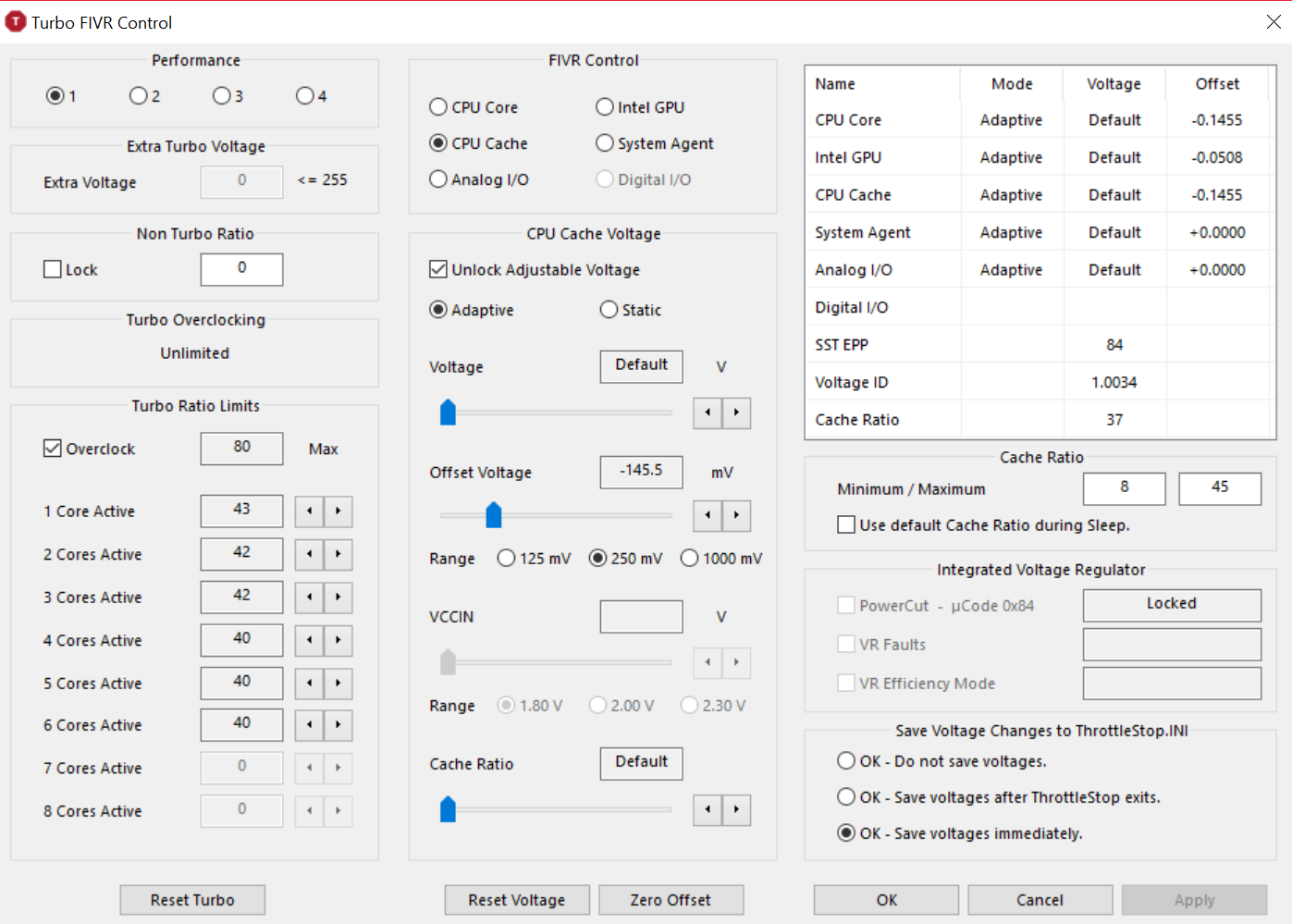

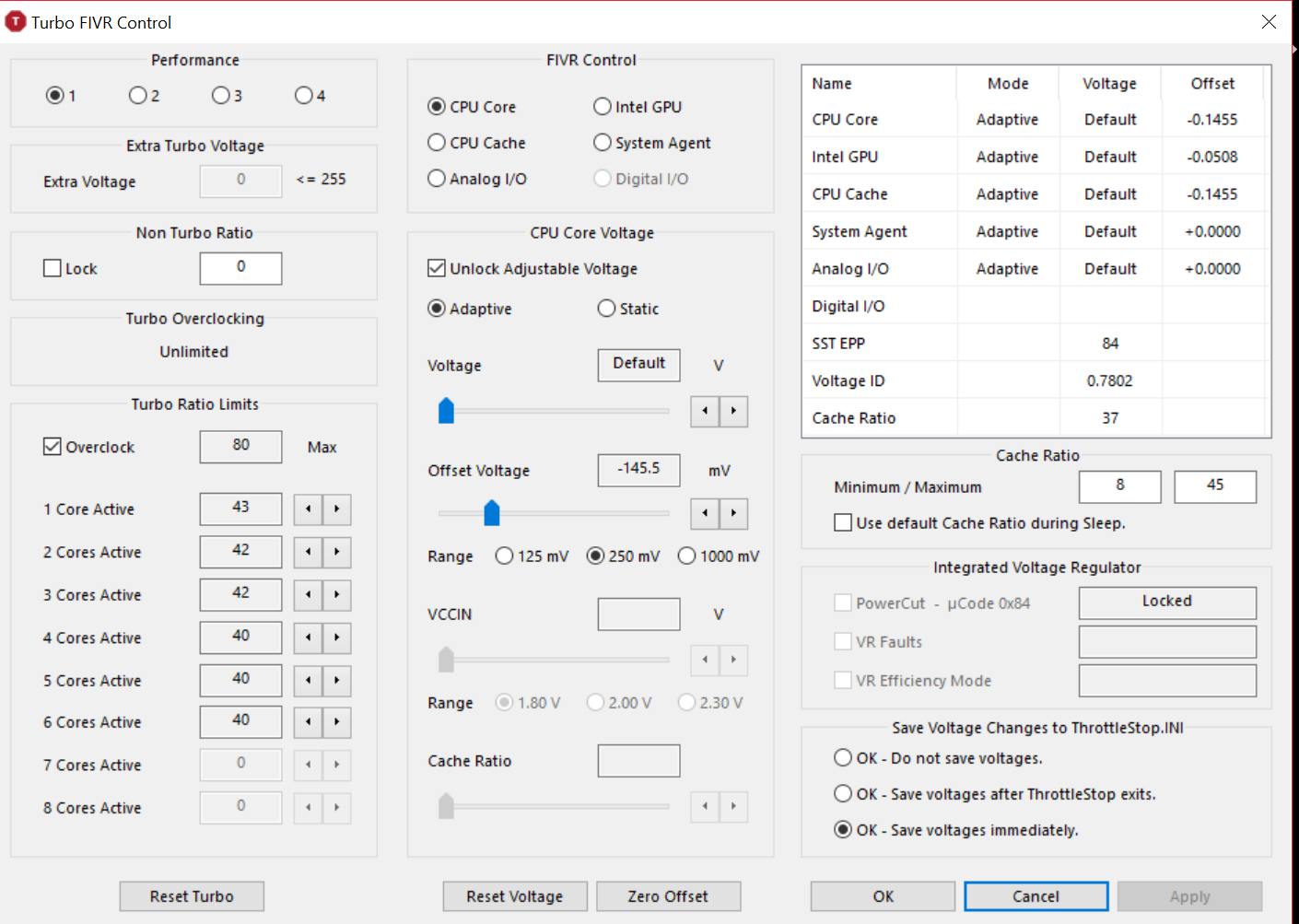

Danke für den Tipp mit dem Lüfterprofil, auch da bekomme ich leider erschreckend regelmäßig Peaks auf 97-100 Grad, sowohl laut ACC, HWinfo und Throttlestop (wen wundert es). Sollte eigentlich nicht sein, oder? Getestet wurde mit No Mans Sky, bei stärksten Lüftereinstellungen, mit hinten angehobenem Gehäuse und -145mV. Nach etwa 8-10 Minuten wurden regelmäßig bei sonst Standardsystemeinstellungen 100 grad erreicht. Bei Witcher gibt es Peaks bis 97 Grad. Ich habe jetzt auch mal Underclocking versucht, @ 4 GHz sind es Temperaturen von 70-80 Grad mit Peaks bei ~95 bei Underclocking auf 3,8 GHz pendelt sich die Temperatur zwischen 50-60 Grad mit Peaks auf ~75 Graf ein. Erstaunlich, was sonein bisschen Underclocking ausmacht. Die Temperaturen wurden mit denn Lüfterprofil Leistung getestet. Die Temperaturen ohne Underclocking gefallen mir aber nicht. Ich überlege noch, ob ich da Dell anrufen soll und Nachbesserung verlangen soll. -
Der Undervolt ist bei core und cache gleich und bei -150 mV und darüber gibt es regelmäßig Bluescreens, bei -145 mV nicht, von daher gehe ich davon aus, dass der Undervolt drauf ist, zumal die Temperaturen auch im Idle einige Grad kühler sind und die Lüfter bedeutend langsamer drehen, wenn ich in einem Profil mit undervolting bin, verglichen zu einem TS Profil ohne. Auch wenn ich in der angezeigten Spannung keinen Unterschied sehe, egal ob Undervolting eingeschaltet oder nicht eingeschaltet ist. Vielleicht habe ich auch was falsch eingestellt. Über deine Bilder wäre ich sehr dankbar. Das mit den Multis habe ich heute auch entdeckt und eingestellt, ich bin gespannt wie sich das auf meine Temperaturen auswirken wird. Bei der iGPU sieht es ähnlich aus, da steht das ganze nur auf -50 mV. Da weiß ich aber nicht ob das was bringt, da ich ein Gsync Display habe, wodurch die iGPU ja deaktiviert sein sollte. -

der Takt bei -145 mV schwankt gerne zwischen 3,8 bis 4 GHz. Bei kurzfristiger Last geht der Takt auch auf 4,3/4,4 GHz hoch, allerdings steigen dann die Temperaturen sehr schnell und der Takt wird reduziert. Heißt das dann, dass mein undervolting zu agressiv ist, oder gilt das noch als stabil? Ab -150 mV bekomme ich regelmäßig Bluescreens, sodass ich dann auf die für mich stabilen -145 mV zurück gegangen bin. Die Prozessorspannung liegt dann je nach Takt und Auslastung laut dem ACC und TS bei 1,14 bis 1,24 Volt. -
