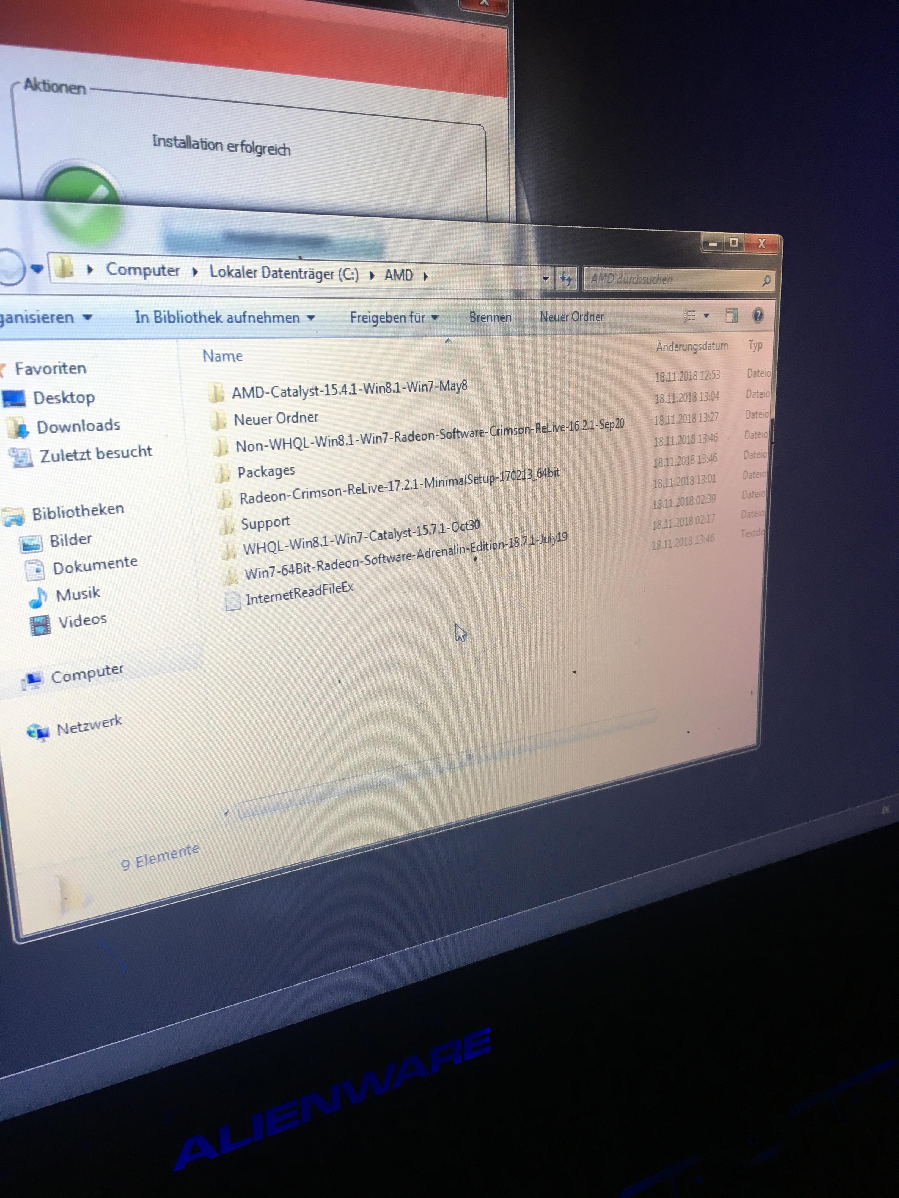

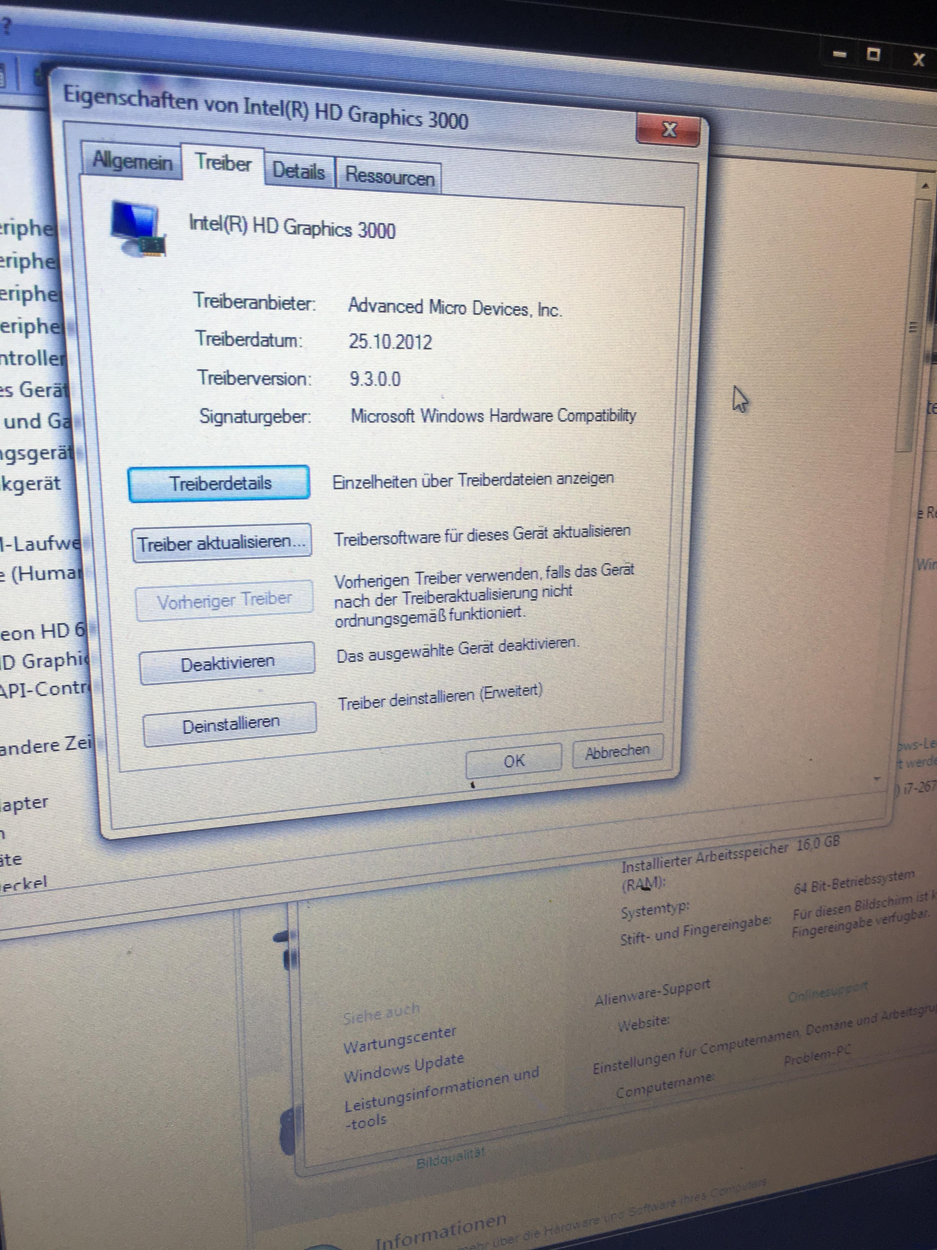

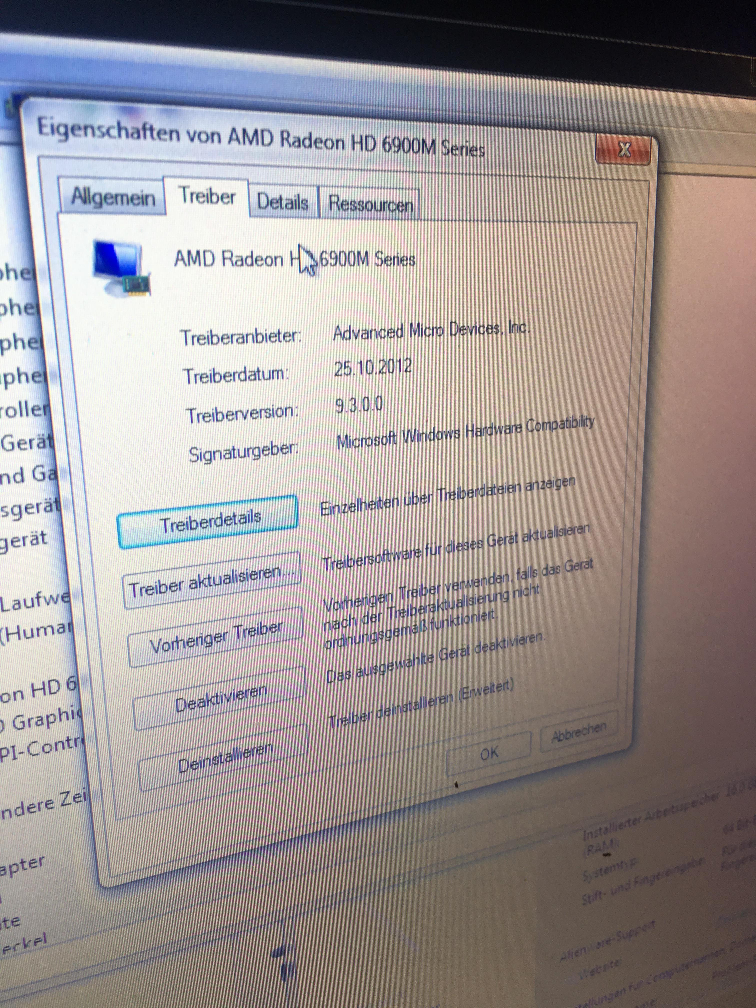

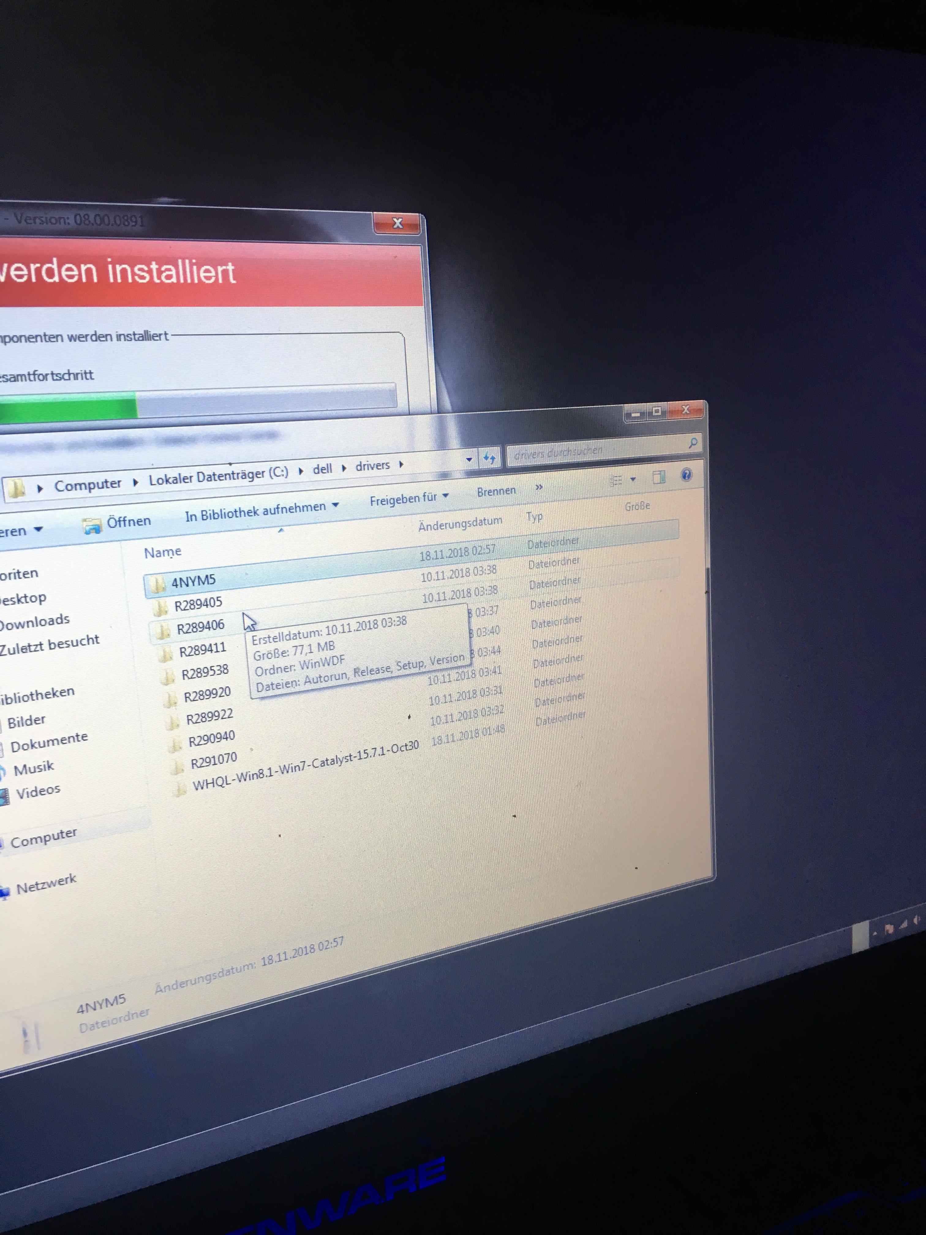

  1. Hi, Danke für die Antworten. Ich habe den Bildschirm Screen quasi die ganze Nacht gesehen. Da der Laptop klang als wenn er „arbeitete“ habe ich ihm einen gute Nachtkuss gegeben und sie da - nach 4 Std hat sich was geändert. Das rausnehmen der Batterie hat meine Festplatten zum raid verbunden... er konnte nicht Booten und brauchte mehrere Stunden zum anzeigen des Problems. Jetzt habe ich alle Daten verloren und er läuft wieder. Aber die 6990m von amd Radeon ist wohl nach 2012 (?) nicht mehr mit Treibern versorgt worden. Ich bekomme keinen Treiber mehr der funktioniert. Der dell GraKa Treiber hört 2012 auf. Die Nachfolger laufen nicht bzw lassen das Umschalten der Grafikkarten nicht zu und es läuft standardmäßig dann die hd3000. Alle Energieoptionen stehen auf power. Habe jetzt schon viele catalyst versionen probiert. Siehe Screenshots der vielen Ordner. Und ja, ich teste aus um später einmal eine saubere Installation zu haben. Aber 2012 hörte doch der Support nicht auf. Die Dell Treiber auf der Homepage unter meinem Servicetag laufen. Sind aber auch zu alt.

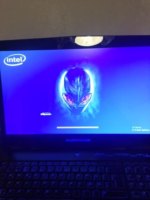

  2. Hi, MX17r3 neu aufgesetzt, alles TOP. Dann intel Treiber akualisiert bzw. Intel Treiber Suchmaschine ausführen lassen, um die neusten Treiber zu erhalten. PC startet neu und bleibt noch vor dem BIOS hängen. Ich sehe nur den Alien und die Optionen F2 und F12. Die kann ich auch anwählen und sie färben sich weiss, als wenn es gleich los geht. Aber nix da. Es bleibt dabei, dass ich den Alien sehe und nichts weiteres passiert. Habe die Batterie ausgebaut und brachte leider nichts. Ich komme quasi direkt nach dem START nicht weiter. Es klingt als wenn er ständig und immer wieder probiert von DVD / CD zu booten. Aber das klappt nicht weil zwar eine engelegt ist - dort aber etwas genanz anderes drauf ist. Die DVD bekomme ich auch nicht aus dem Laufwerk. Das ist der einzige Bildschirm den ich sehe. Weiter geht es nicht. Dazu klingt es als ob das DVD arbeitet für 1 sekunde und dann wieder abbremst. Wenn ich die schnauze voll habe und den aus Knopf drücke ist er umgehend aus. Also sofort. So schnell wie als wenn er in standby geht. Vielen Dank falls mir jemand helfen kann. Stichwort : Recovery über USB?
