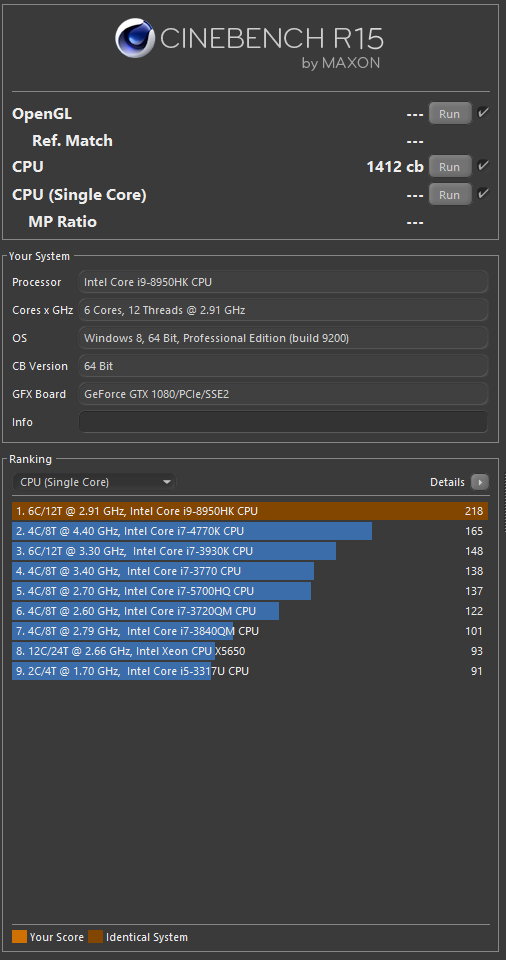

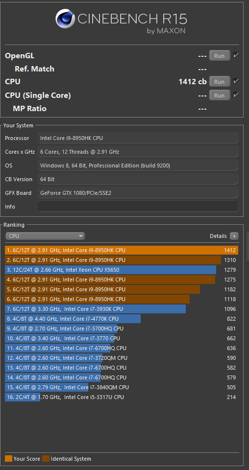

  2. Anbei die Benchmarks. Auch mal Cinebench. 124.CSV

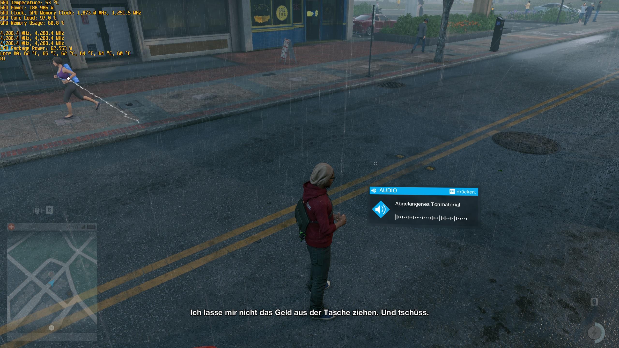

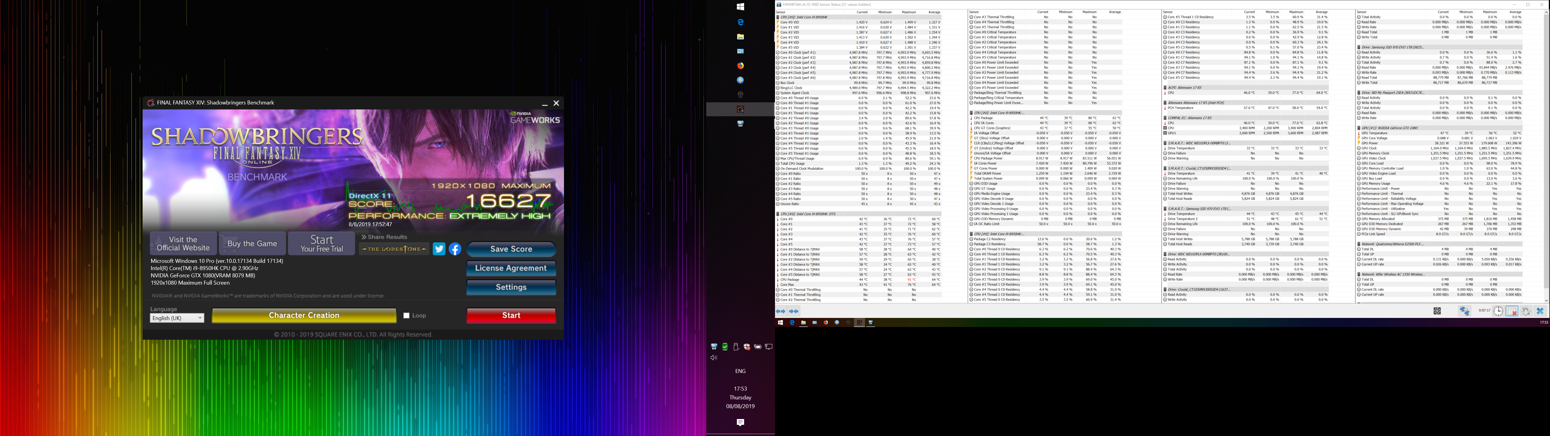

  4. Kostet mit allem umgerechnet hier umgerechnet weniger als 250€. Arbeitszeit hält sich in Grenzen. Ein paar Stunden. Je nachdem wie "perfekt" man die heatpads machen will. Einen Kühler kann ich evtl. mitbringen, falls wirklich Interesse besteht. Ich fliege in 1,5 Wochen sowieso nach Deutschland. Interessant, danke für die LInks. Bin wenig auf den Boards unterwegs. Daher habe ich das noch nicht gesehen. Kann auch gerne einen mitbringen, dann kannst du ihn selbst austesten. Der EK + ein kleiner Obulus für den Aufwand. Ist auch genau der Kühler den du in dem zweiten Link geteilt hast. Hmm, soll ich mal ein Benchmark durchlassen oder nen Burn-In Test? FF-Benchmark? Subjektiv nehme ich Watchdogs 2 am leistungshungrigsten wahr. GPU bei 180W und CPU bei 60-90W.
