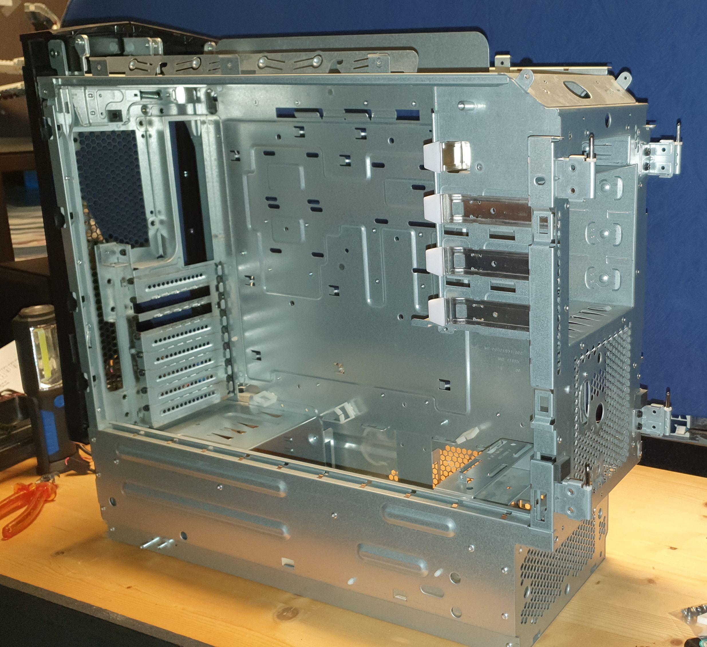

Die restliche alte HW ist rausgeflogen und das Gehäuse habe ich innen angepaßt, um aktuelle HW verbauen zu können.

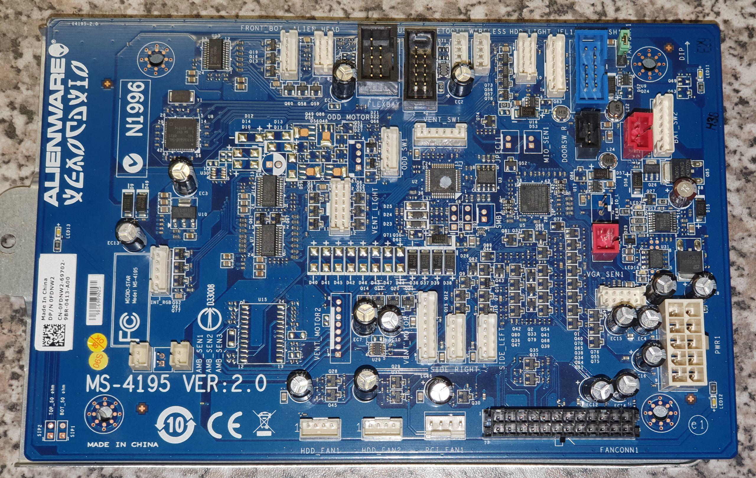

ich hab mal ein Bild von dem FX board angehängt.
Dazu habe ich die SW installiert:
https://www.dell.com/support/home/de-de/drivers/DriversDetails?driverid=442CY
In bin mir aber nicht mehr sicher, ob ich dazu noch was Anderes installiert habe, wie z.B. in dem Thread beschrieben:
https://www.alienowners.com/threads/how-to-install-command-center-for-a-non-alienware-motherboard.7119
Kannst Du ja erstmal Schritt für Schritt ausprobieren.

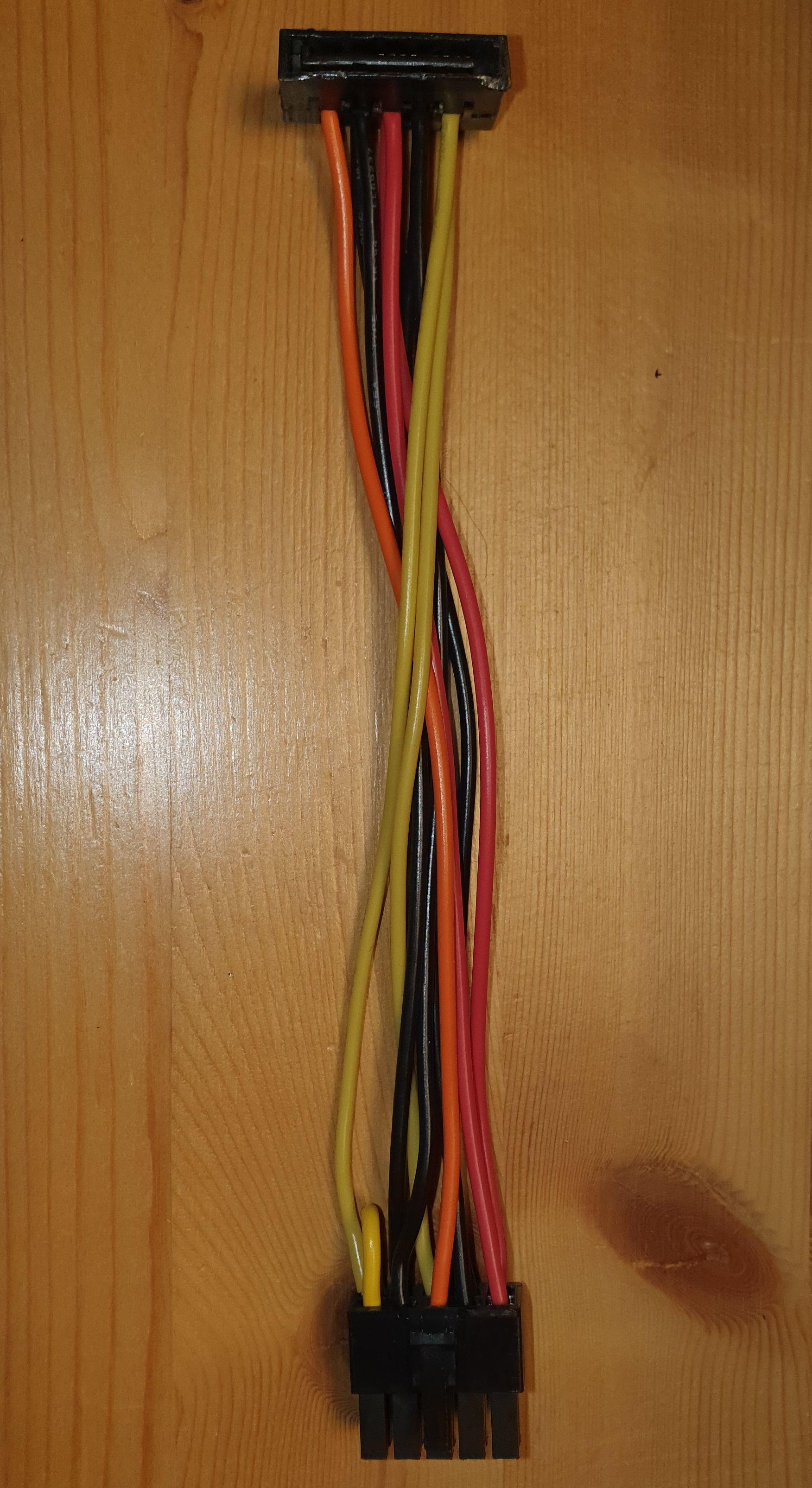

Um das FX Board an ein anderes Netzteil anzuschließen, brauchst Du aber einen Adapter für die Stromversorgung (die Buchse unten rechts auf dem Bild)
Für das FX Board brauchst Du einen
Molex 10-Pin Stecker (2x 5-Pin) mit Crimp Kontakten Stromversorgung - female
Ich habs auf auf einen SATA Anschluß adaptiert, aber die Belegung leider nicht aufgehoben. Aber ich kanns vieleicht nächste/übernächste Woche nochmal ausmessen - ich muß meinen Area 51 noch etwas umbauen.

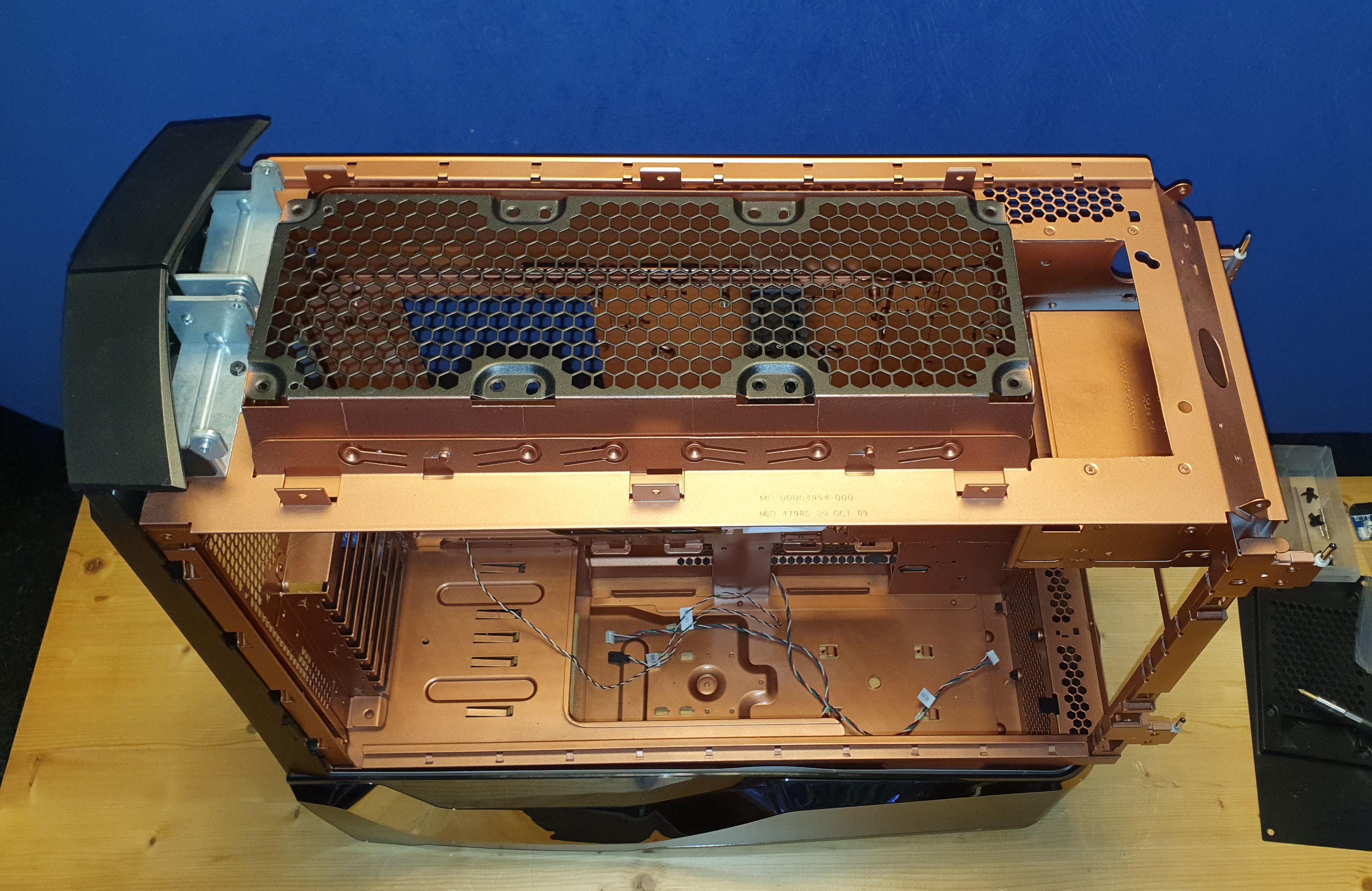

Super vielen dank für die infos. Verstehe ich das richtig du hast alles an kabeln entfernt außer die sachen die zur FX Patine gehen und zu der anderen kleinen Platine die hinten oben sitzt??

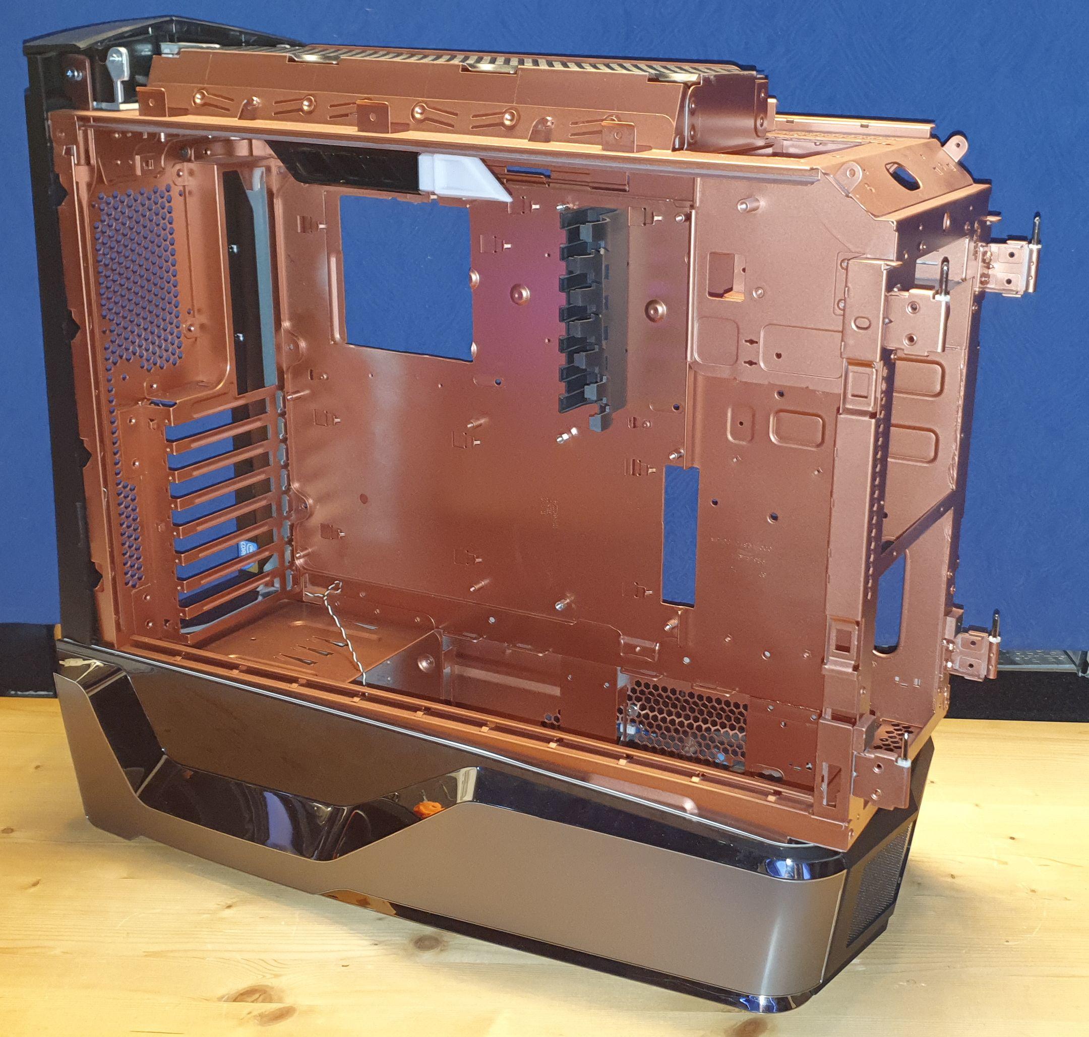

Mechanisch werde ich jetzt aber wieder etwas umbauen (müssen):

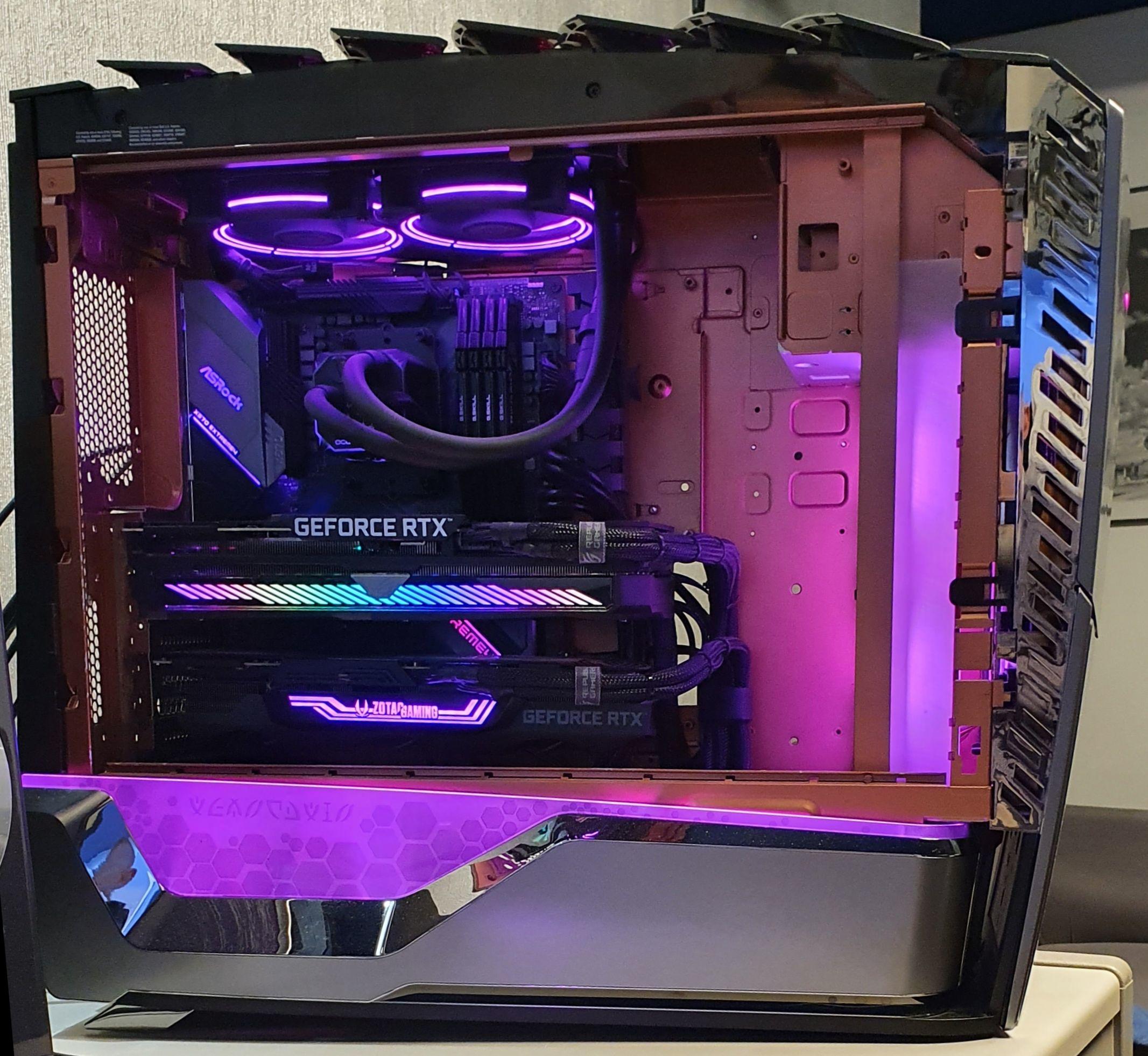

Bisher hatte ich das Seitenteil immer weggelassen, um nen schönen Blick auf die HW zu haben. Aber seit Anfang des Jahres fiepen ein paar Spulen auf dem MB beim zocken so übel, daß ich das Seitenteil doch wieder geschlossen habe. Dafür reicht die Lüftung für meine zwei RTX 3090 aber nicht mehr ...
Deswegen habe ich mir jetzt ein Cooler Master MasterBox NR600 bestellt, das will ich ins Area 51 einbauen - mal sehen, ob das so klappt ...

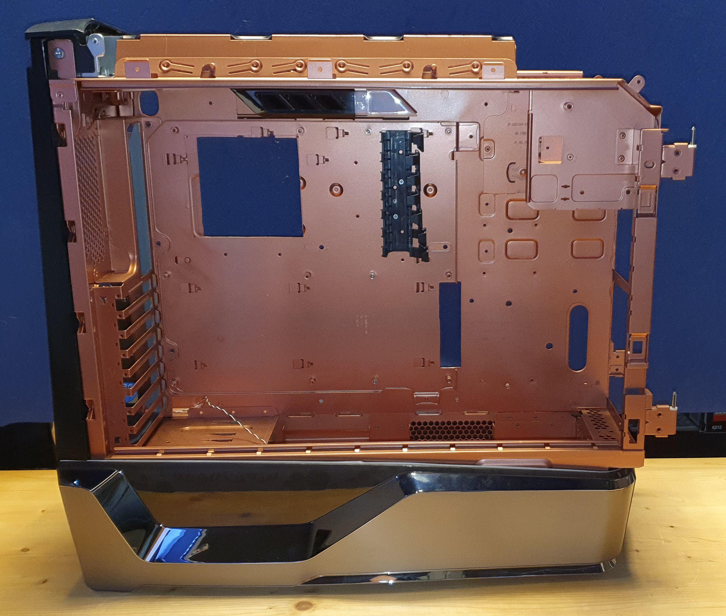

Wow echt schön was du daraus gemacht hast. Ich bin jetzt gerade soweit wie du auf dem ersten Bild. Alles raus und alles ab. Jetzt werde ich mal schauen welche Farbe ich nehme und welches Netzteil. Alles für den fx Stecker ist auf dem weg aber wie du sagtest überlegst du dir eine andere Lösung für die Steuerung... hab auch mal etwas nachgedacht und da fiel mir eine Temperatur gesteuerte lüfte ein... das sollte doch auch funktionieren oder??? Ob jetzt ein Lüfter dreht oder die Finnen sich bewegen ist doch irgendwie das selbe?? Was sagst du dazu. Brainstorming ist angesagt. Aber eins nach dem anderen erstmal Lack und Netzteil.

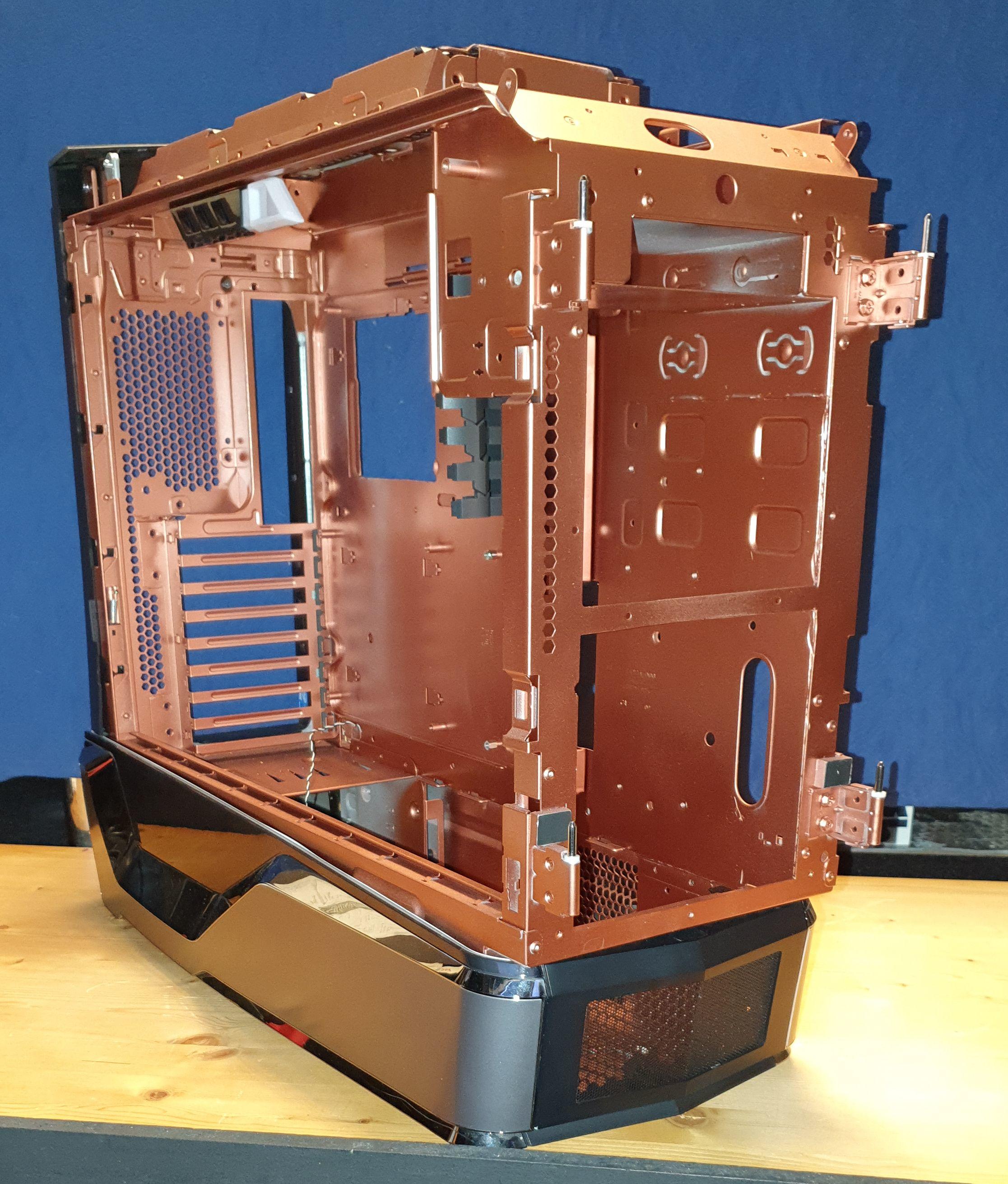

Das mit der MasterBox NR600 war so ein Gedanke, weil die Glasscheibe von der Höhe super in die Seitenöffnung vom Area 51 paßt, und auch das Gehäuse selber praktisch in den Area 51 reingeschoben werden könnte. Dazu müsste ich aber wieder Alles zerlegen und viel wegflexen ... ich zögere noch ...
Aber zum Thema Ansteuerung der Finnen: Der Motor dafür wird nicht wie ein Lüfter angesteuert. Ist schätze ich ein Schrittmotor, der bräuchte eine andere Ansteuerung.
Das NR600 dürfte tatsächlich perfekt in den Area 51 reinpassen. Vielleicht versuche ich aber vorher ein günstiges Area 51 Gehäuse zu bekommen (falls ich sowas finde), weil ich mit dem Umbau sicher ein paar Tage beschäftigt wäre, und ich in der Zeit nicht zocken könnte -> Katastrophe!

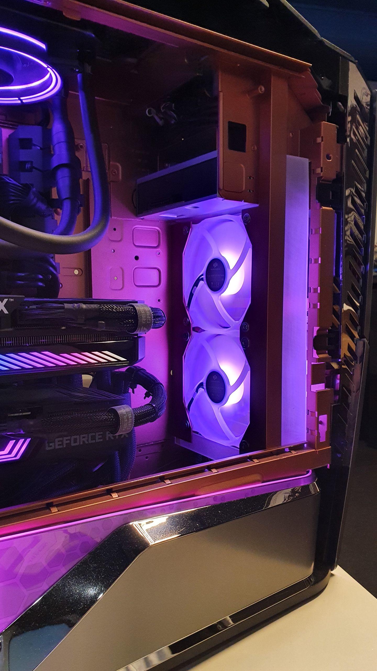

Katastrophe.... wie recht du hast. Ich hab jetzt doch noch nicht lackiert weil mir aufgefallen ist das ich vergessen hatte ein duchgang zu flexen.... dafür hab ich mein maga dicken radiator angepasst jetzt noch lüfter dran und dann passt das... zweiten radiator in den deckel muss noch angepasst werden. Ach hab da vielleicht was schönes für die LED´s gefunden. Der Corsair Commander XT. Dafür gibt es adapter bei E-Bay damit man auch nicht Corsair RGB´S anschließen kann. Ich werde das testen sobald ich soweit bin. Vorteil ist das man dann alles mit der Corsair sofware steuern kann. ich bin gespannt ob das klappt. mit den finnen bin ich noch nicht weiter gekommen.
