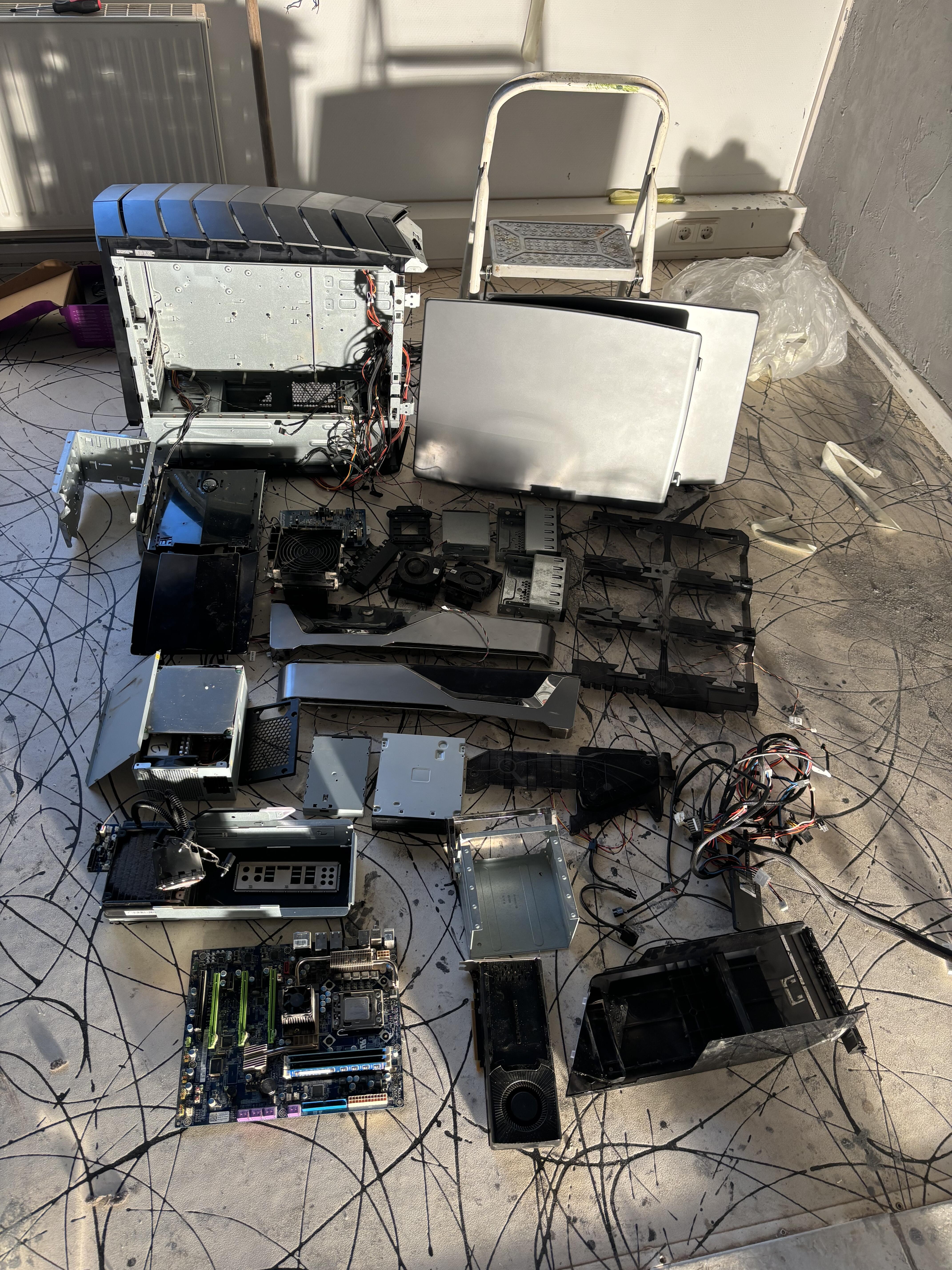

Zuerst wollte ich das ganze als Retro Gaming PC behalten - allerdings ist das Gehäuse viel zu schade, um es meistens unbenutzt zu lassen. Daher entschied ich mich, das ganze mit Teilweise neuer bzw. gebrauchter Hardware auszustatten. Das ganze soll kostentechnisch im Rahmen bleiben - allen voran weil ich erst kürzlich ein Haus gekauft habe (daher entschuldigt auch den hässlichen und mit Farbe beschmierten Boden- der fliegt noch raus  und die Wände bekommen noch frischen Putz und Farbe 😄) und entsprechend etwas enger budgetiert bin. Es wird also kein Super High-End Build.

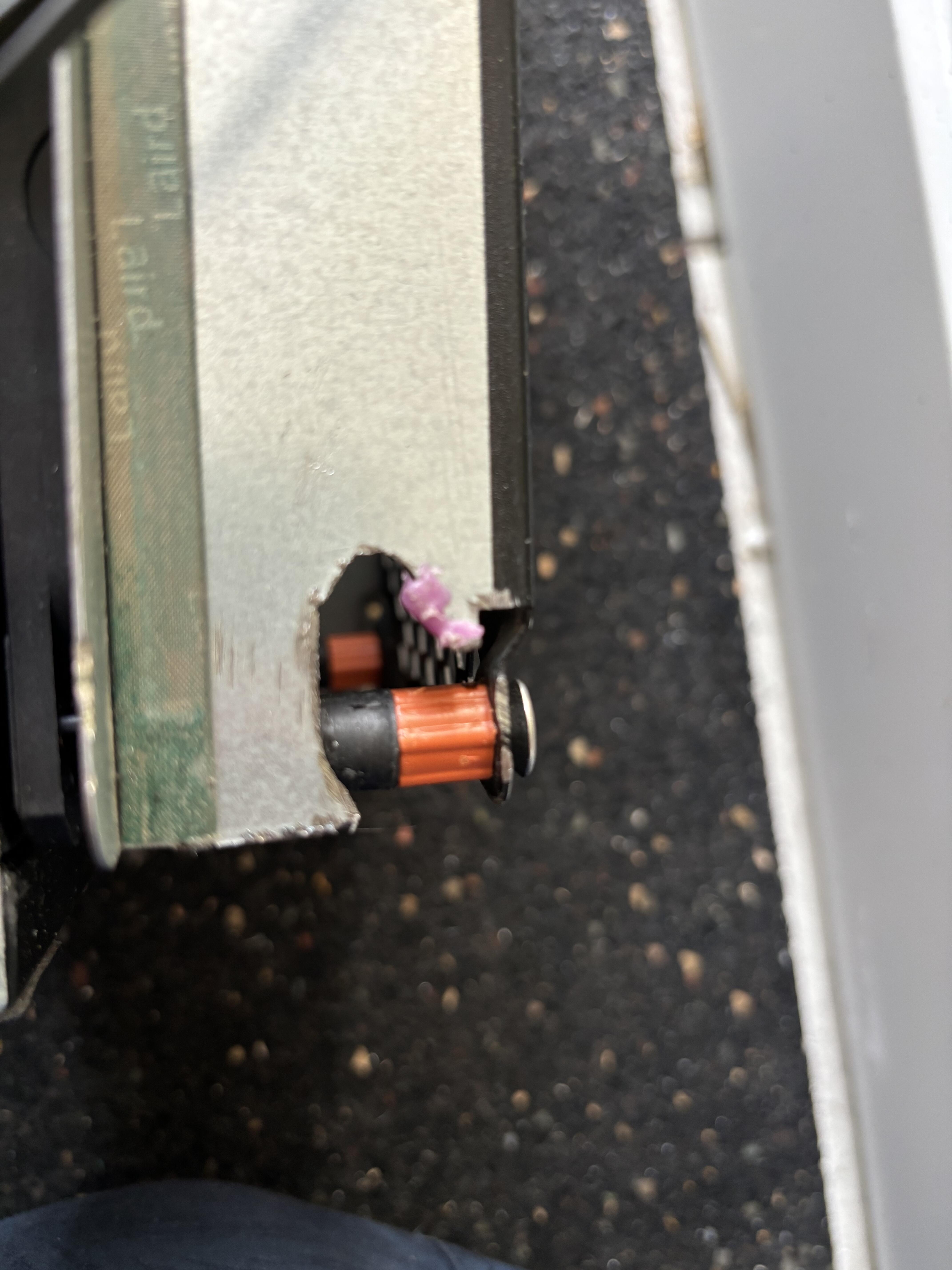

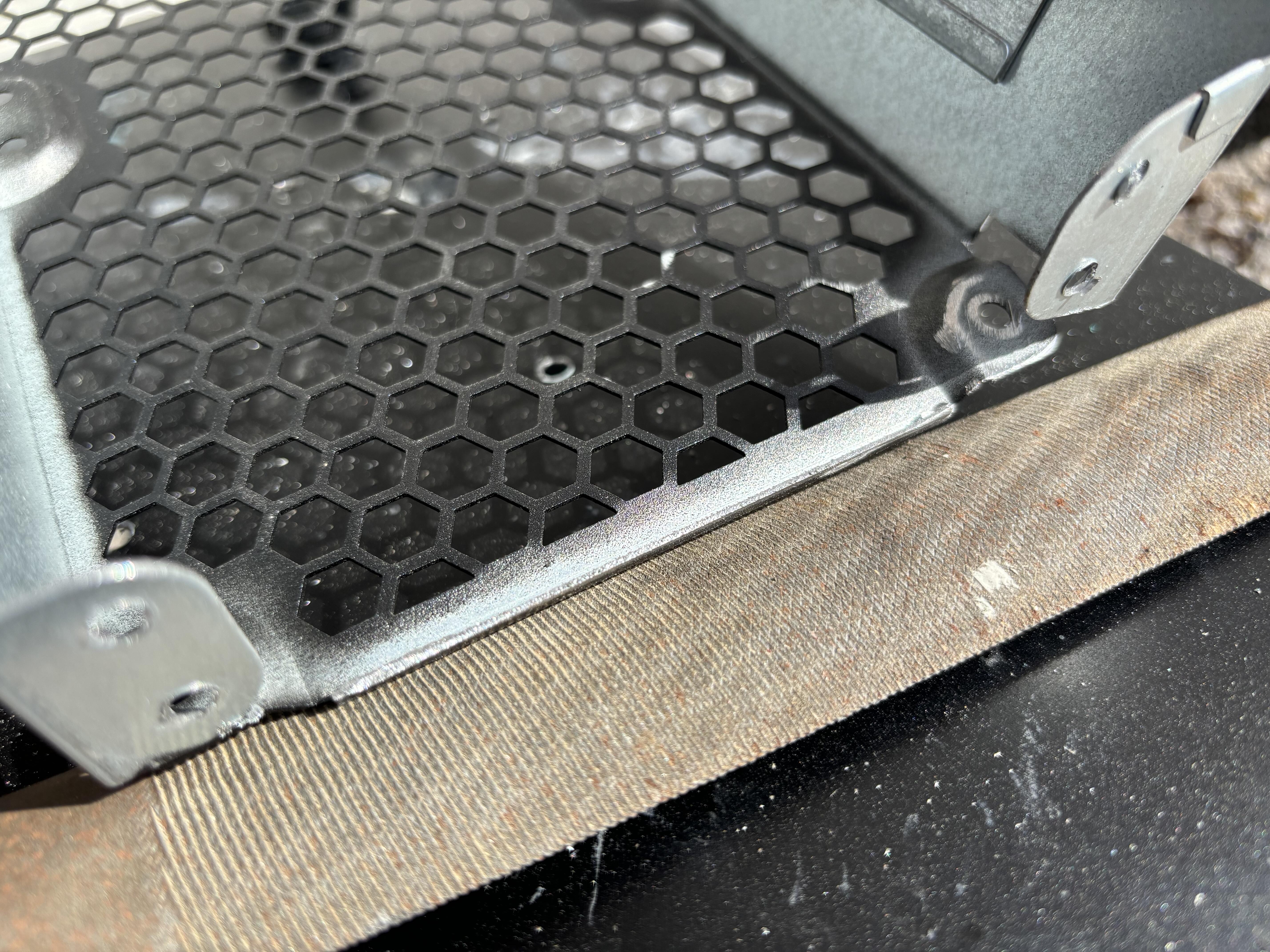

Also begann das entkernen ganz bald und sowie auch die Metallbearbeitung des Gehäuses wo der 5.25“ Käfig von allen Nieten befreit und anschließend aus dem Gehäuse entfernt wurde.

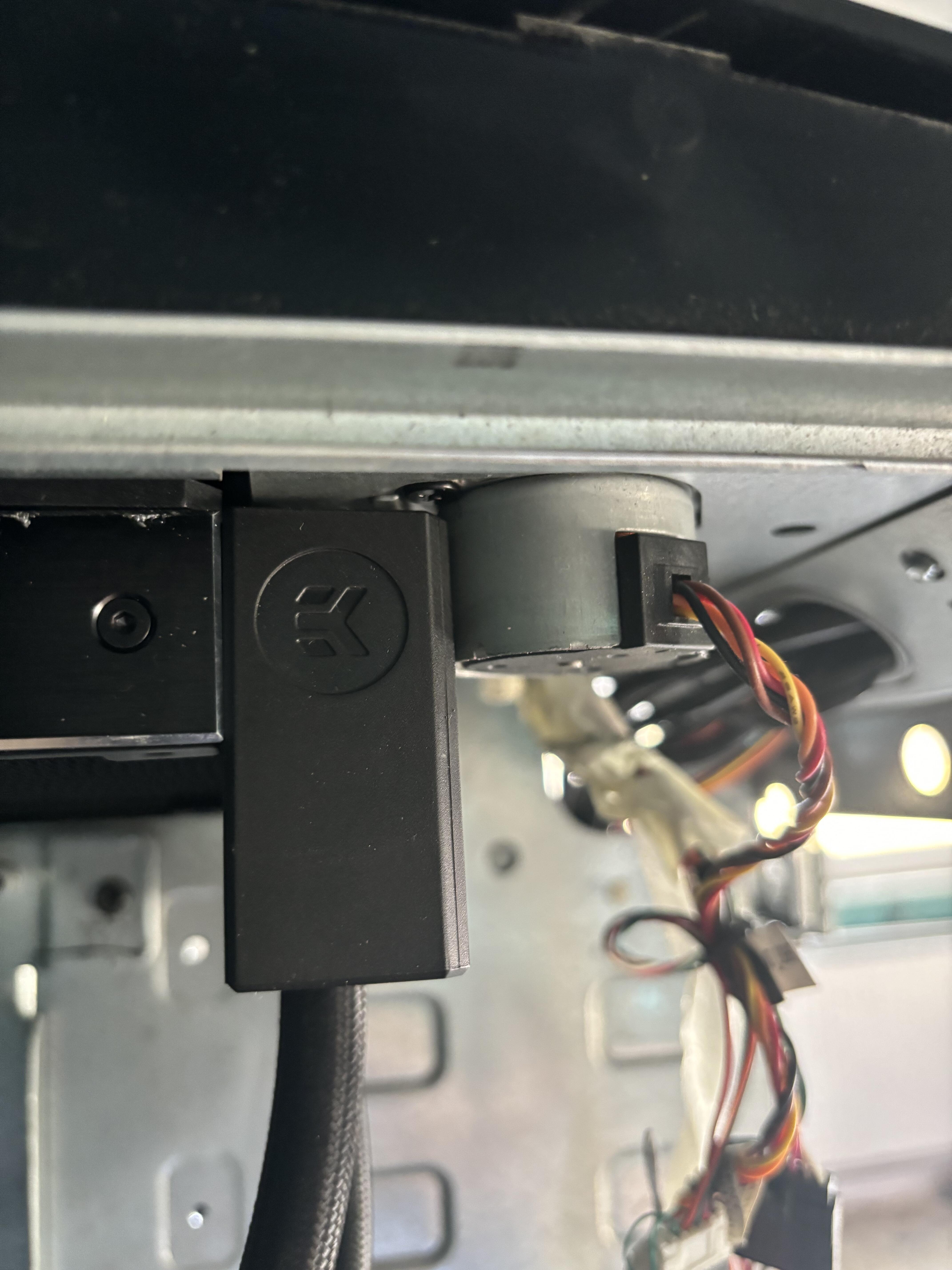

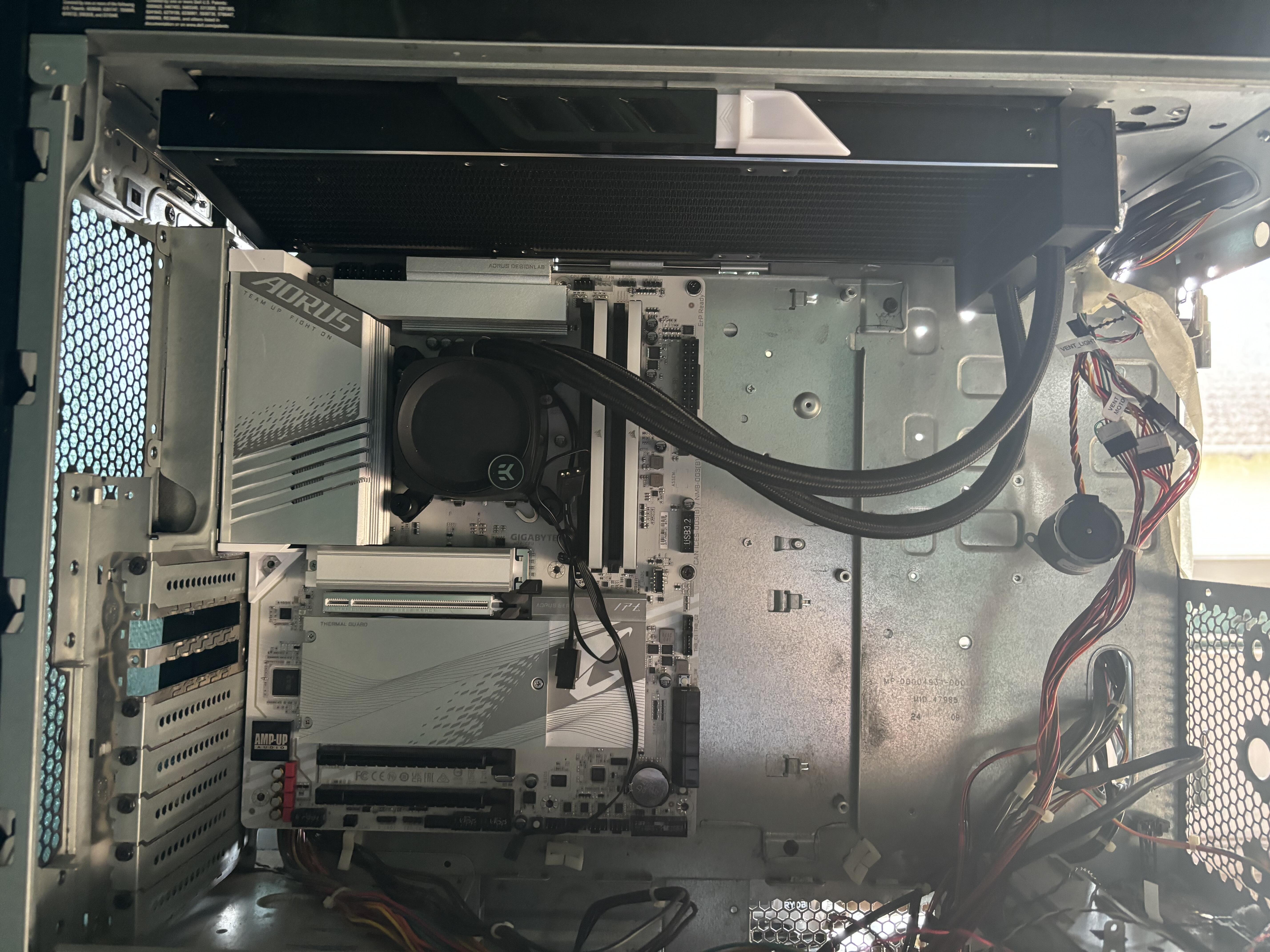

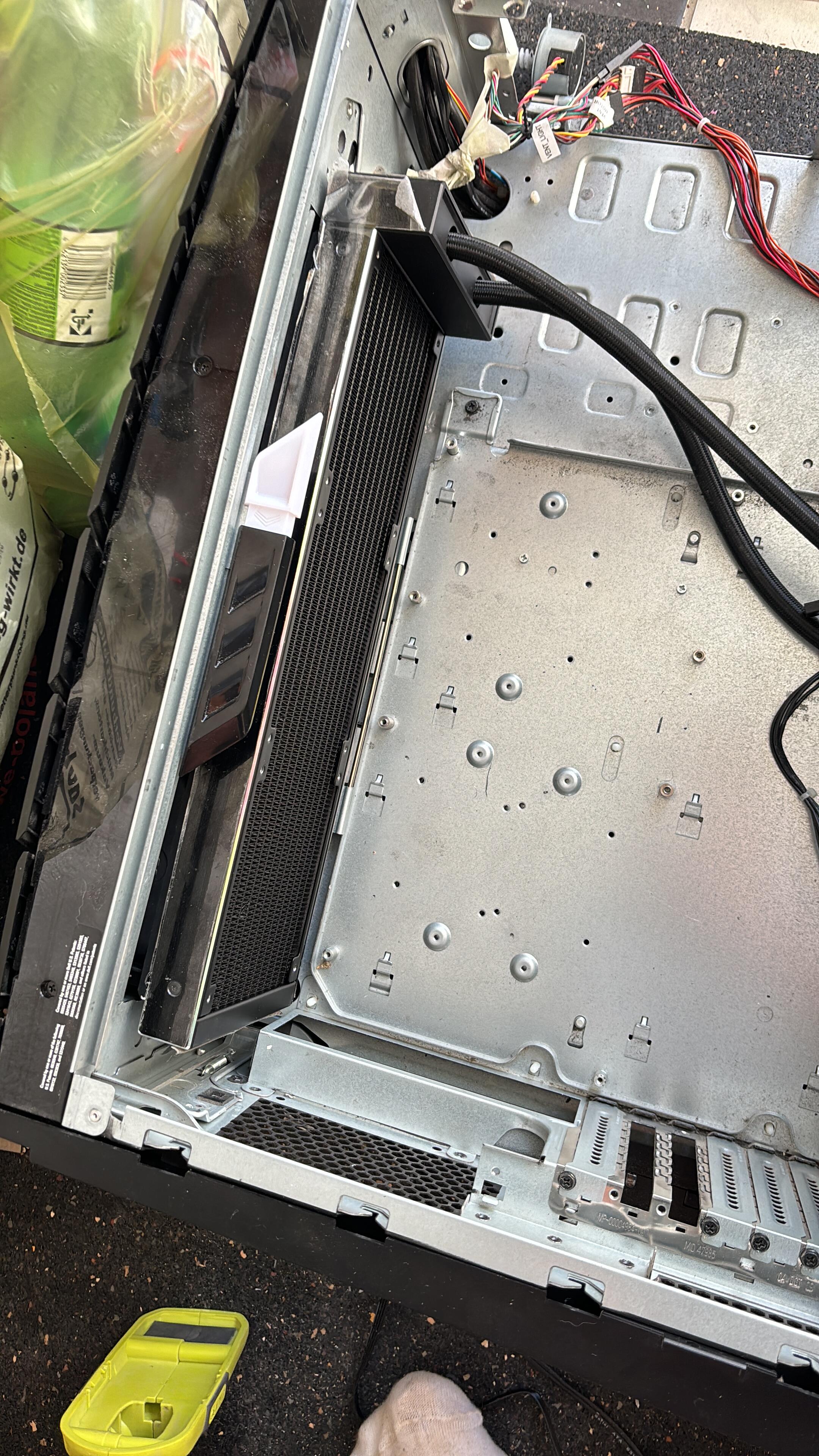

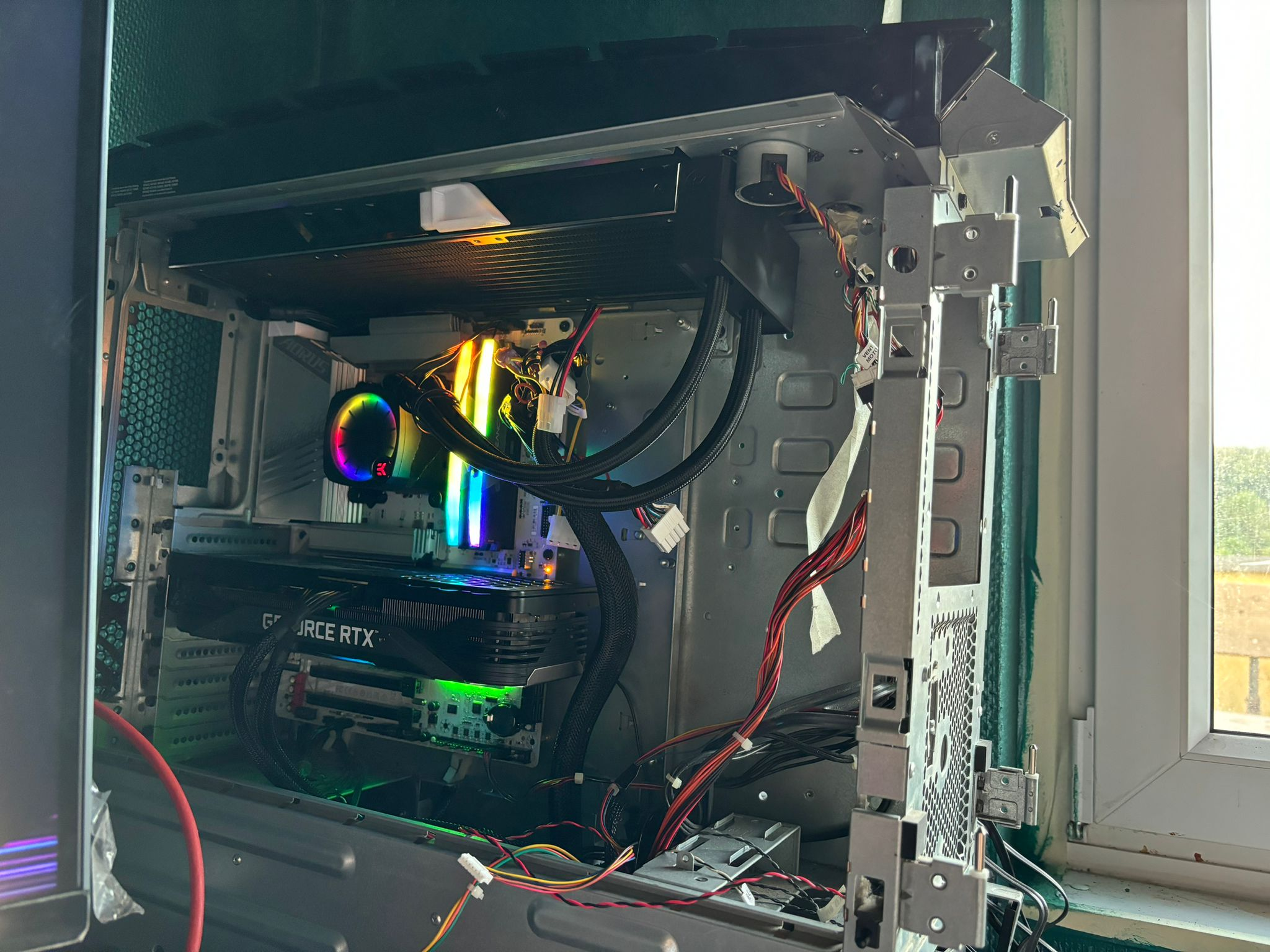

Es ging endlich weiter. In Summe habe ich über 10 Stunden an Planung und Versuchung in den Sand gesetzt, um eine 360 AIO (in dem Falle EKWB Nucleos CR360) in dieses Gehäuse zu bekommen. Es war der Horror. Etliches bohren, flexen, schleifen und Abstandshalter bauen/zusammensuchen/kaufen fahren später sitzt das Ding endlich und die Klammer schließt. Wahnsinn. Trotz ca 12mm Abstand und Wegfall der Kantbleche oben welche ich bündig runtergeschliffen habe, passt das Ding gerade so wie die Faust aufs Auge. Die Schraube vom Motor musste ich sogar ersetzen gegen eine mit flachem Kopf. 🙂 Final ist das ganze für mich noch nicht, ich werde die AIO vermutlich durch die Galahad von LianLi ersetzen wegen des Aussehens oder einfach wie geplant dann im nächsten Step die Custom Wasserkühlung reinhauen.
IMG_2201.thumb.jpeg.d7be8f417e4ae692b89450e73765b7e1.jpegIMG_2200.thumb.jpeg.805dca20259d075da5d5602fc4caee5b.jpegIMG_2030.thumb.jpeg.7ae8d7e6b2b950fe2ab261d72b081c8f.jpeg8A1DDB24-93EE-47E5-AAD9-31FAA9882532.thumb.jpeg.e788a091e439994f258a3a3e879c4d12.jpeg
Nun ist erstmal alles an seinem Platz. Im nächsten Schritt werde ich ein neues Netzteil organisieren und mir eigene Kabel bauen lassen, wo direkt die Belegung fürs FX Board gemacht ist. Ziel ist es, dass das ganze wirkt als wäre es niemals anders gewesen. Daher werde ich mich für Kabel ab Netzteil entscheiden. Da ich parallel aber noch Laminat am verlegen bin, wird das etwas dauern. Die Wandfarbe hat sich immerhin schon geändert wie auf manchen Bildern zu sehen. 😄
das Board sitzt, ist jetzt ausgestattet mit einem i5 12600KF und die 3070 kommt jetzt auch noch rein.

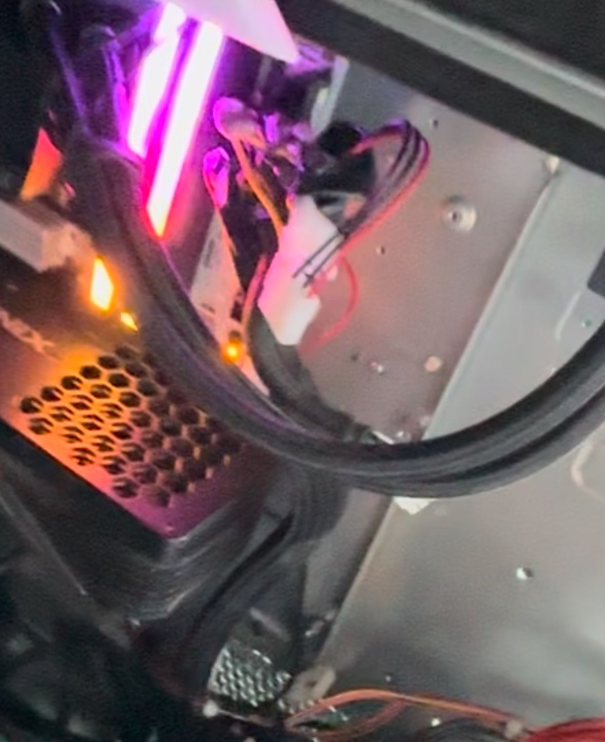

So, die ersten Lebenszeichen gibt er auch von sich. 🙂
Mein Löt Fehlversuch am ATX Stecker werde ich auch in den nächsten Tagen beseitigen. Schlecht, wenn man nicht auf die genaue Pin Belegung achtet und das ganze dann beim Messen erst auffällt wenn's ohnehin schon zu spät ist.
Immerhin hab ich das nicht das FX Board zerschossen - also von daher halb so wild. 😄

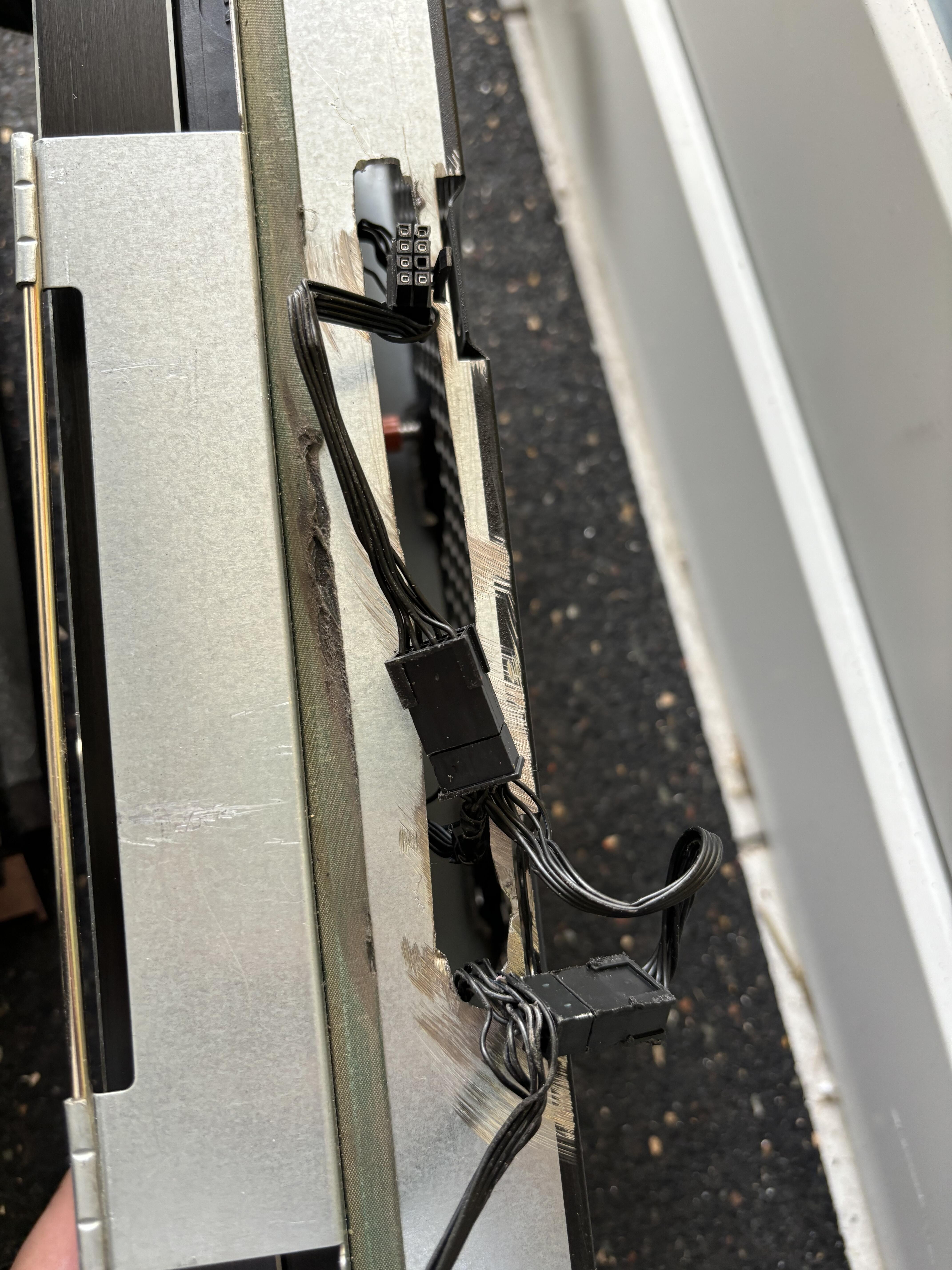

So, weiter gehts. Der Kabelbaum für die Spannungsversorgung ist gebaut.
Dafür habe ich folgende Dinge bestellt:

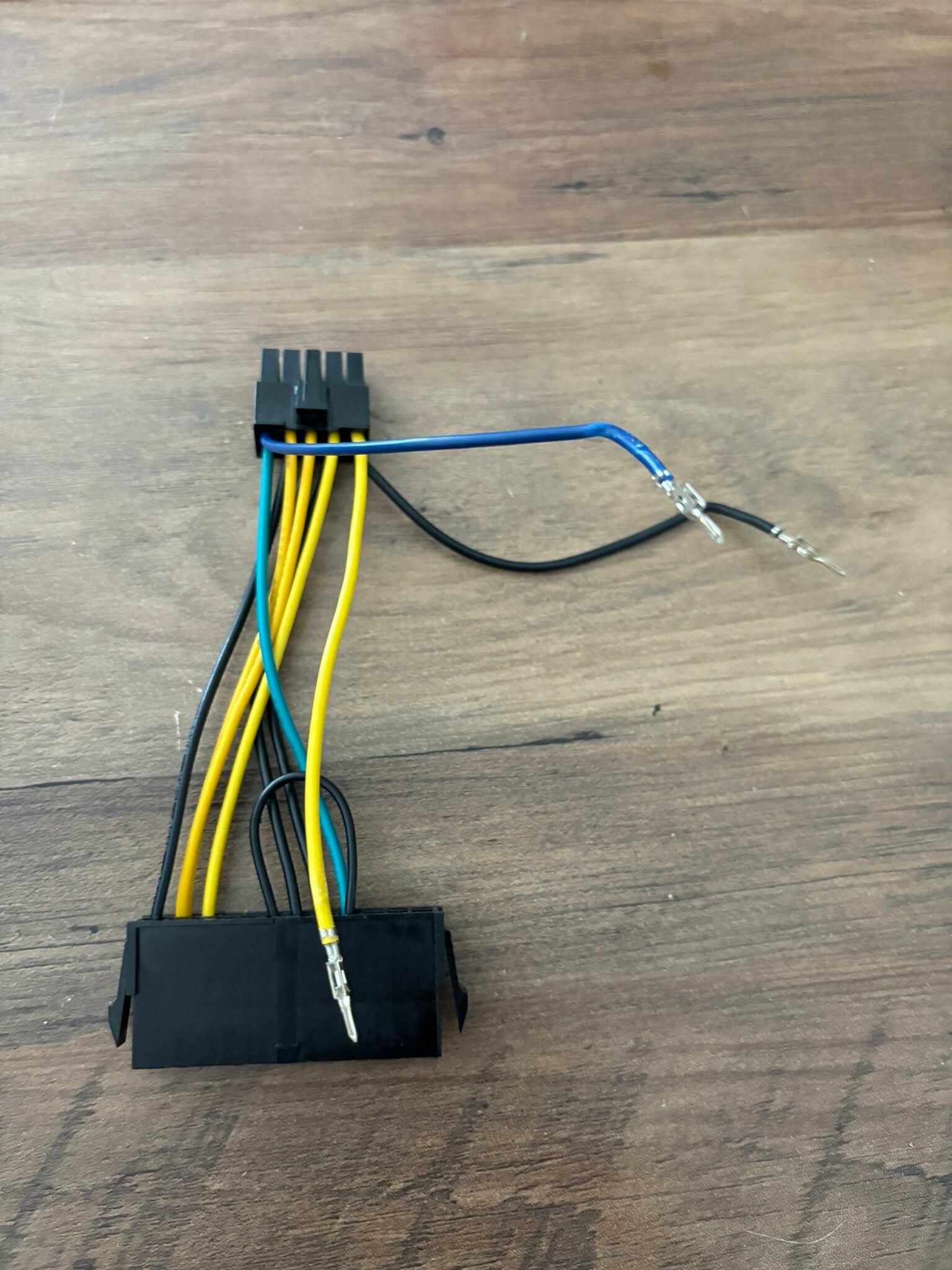

Y-Splitter 24 Pin ATX & 10 PIN ATX Power Supply Adapter LENOVO/IBM
Der 10 Pin ATX Stecker (wie auf dem FX Board) kommt auch beispielsweise beim Mainboard des Thinkcentre M800 vor und es gibt passende Adapter.

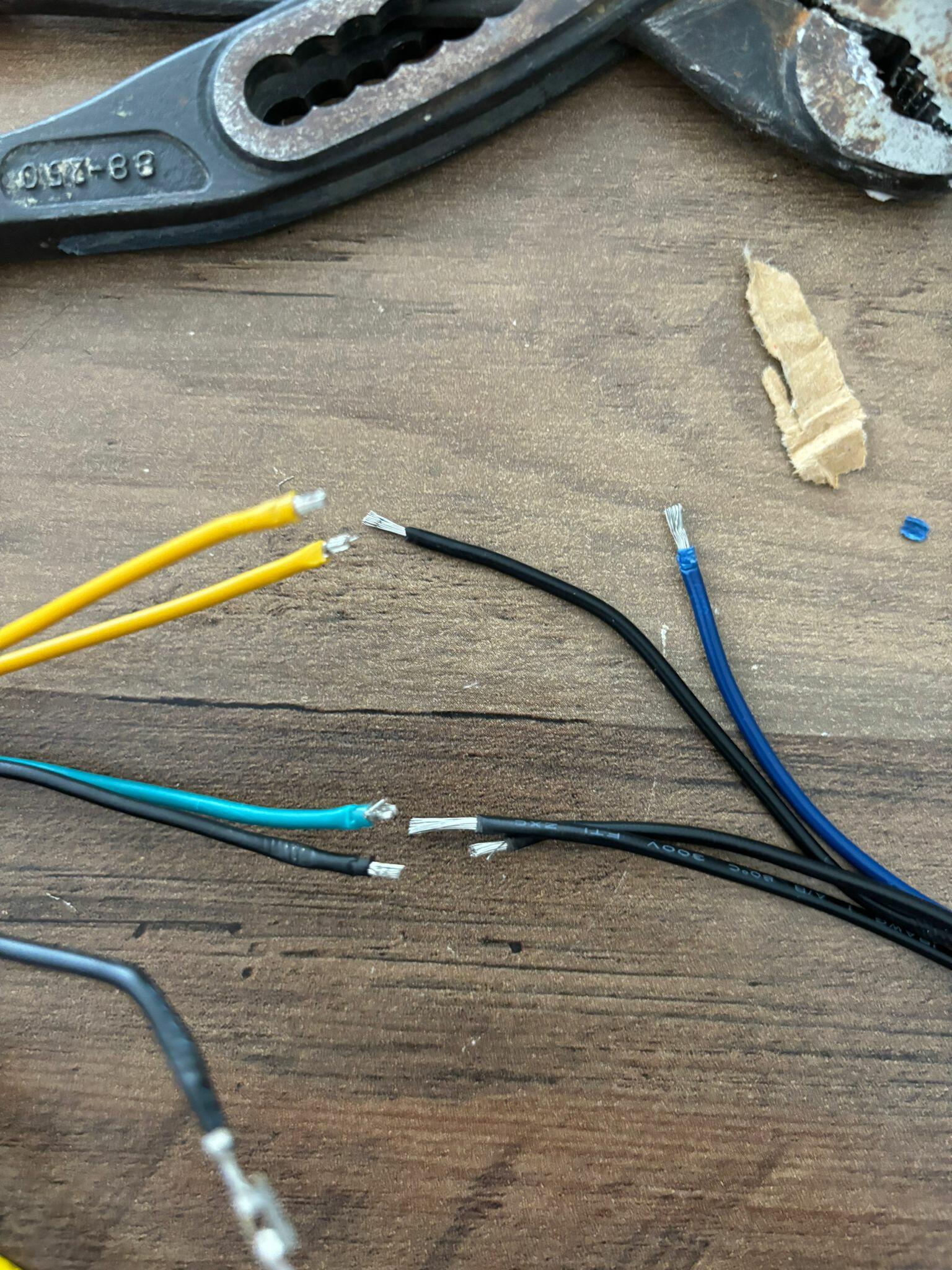

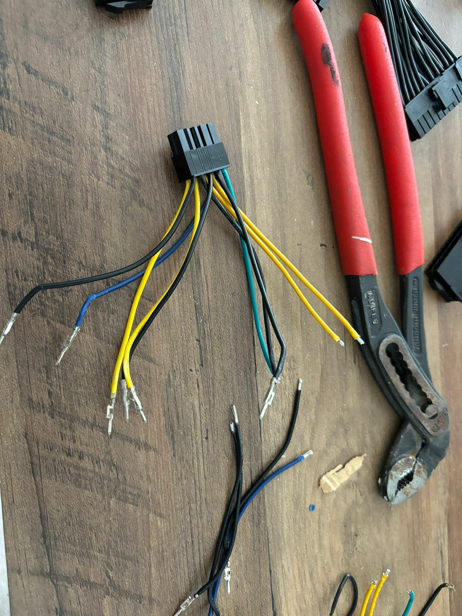

So hatte ich dann direkt einen neuen Stecker, welcher unversehrt ist. Plan war es dann, die Stecker aus dem 24 Pin ATX auszupinnen und entsprechend umzupinnen. Mit dem Y Splitter könnte ich so
das ganze also sauber und ordentlich umsetzen.
image.thumb.jpeg.0e902c2f00588deea62aa0927421aec7.jpeg image.thumb.jpeg.a83b0cd1f6f663dd96159942ee2d2b15.jpeg

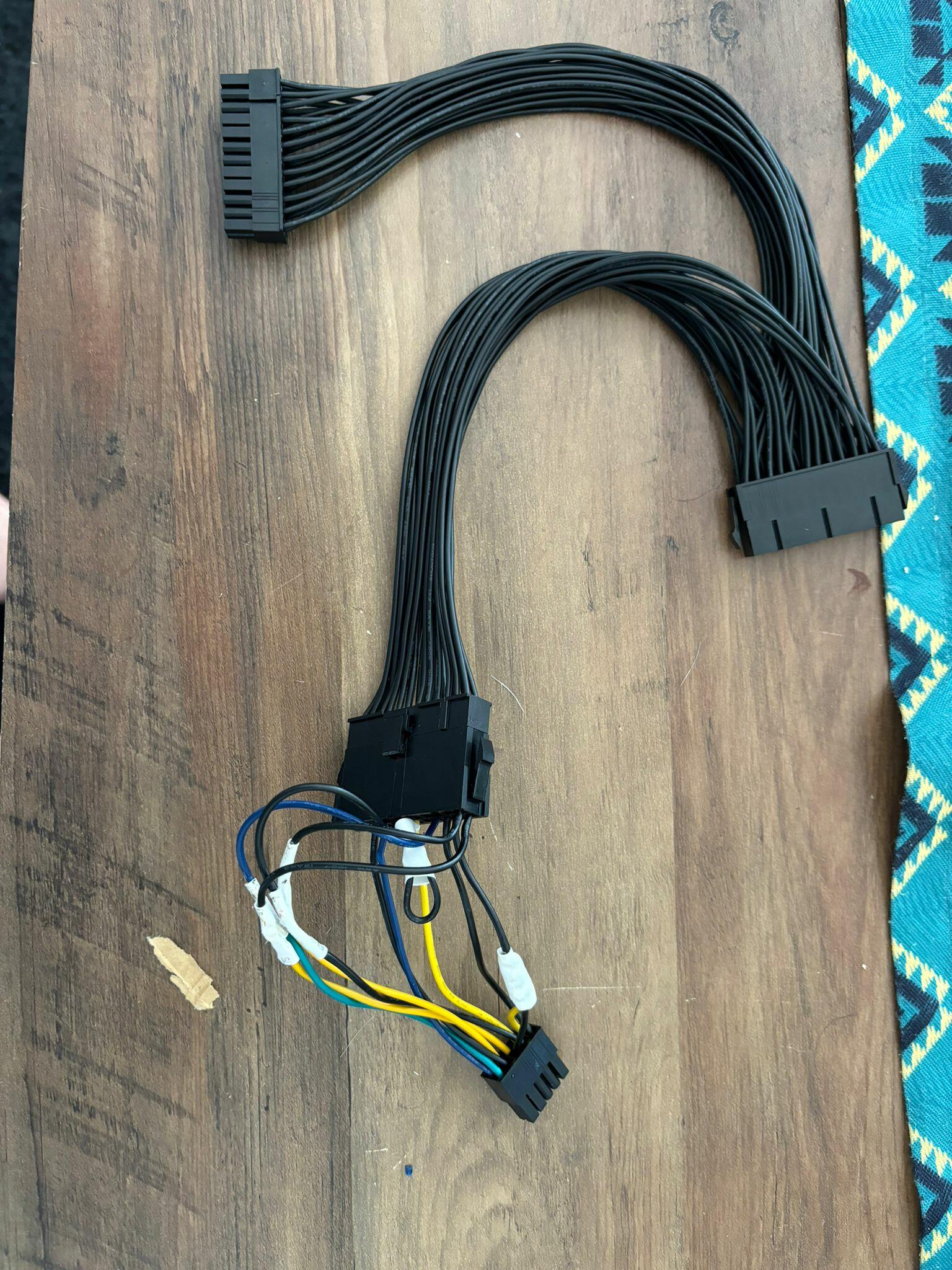

Mangels Auspin Werkzeug und Ungeduld habe ich etwas Grobmotorisch mit der Rohrzange das ganze "Ausgepinnt".
Das hat erstaunlich gut geklappt bis auf 2-3 Ausnahmen welche dann leider neu verlötet werden mussten. 🙂
image.thumb.jpeg.7b15ab0908b7a4a90e1d9274fc2aa95d.jpeg image.thumb.jpeg.37203aa1a61280d477374273dd9c19c8.jpegimage.thumb.jpeg.5352ce4e5c9c29e3eccd22dfccf6bb58.jpeg
Nachdem alles verlötet und eingepinnt war, sah das ganze so aus. Ich werde da später mit etwas Kabelschlauch nachhelfen, dem ganzen einen einheitlichen, schwarzen Look zu verpassen.

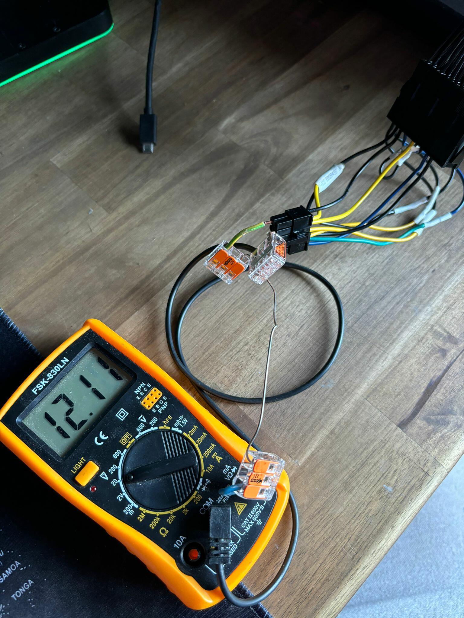

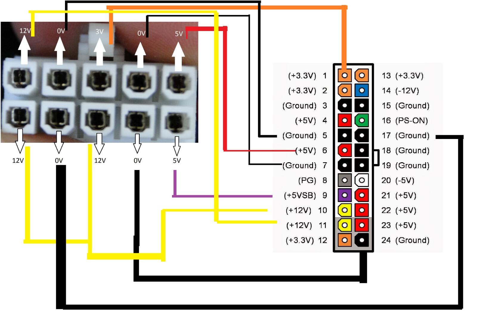

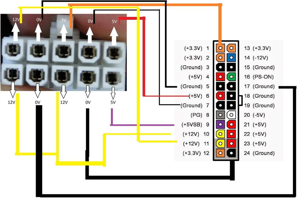

Eingepinnt und Angeschlossen wurde alles nach folgendem Schema. Mir war wichtig, dass ich auf sämtliche SATA/Molex Adapter verzichten kann. Daher läuft alles ausschließlich über den 24 PIN ATX Stecker.
Dafür muss aber bei der 12V Versorgung eine Brücke gelegt/gelötet werden. Der Anschlussplan ist rein theoretisch. Bitte penibel auf die Pin Bezeichnungen achten!
image.thumb.jpeg.15daa594e91ad3c428a540e8095e718e.jpegimage.thumb.jpeg.617241732bb7ba4b361c11ecc85b6fdf.jpeg
Das ganze habe ich dann zuvor ohmisch durchgemessen, angeschlossen  und nochmal nachgemessen mit positivem Ergebnis.
 (Man verzeihe mir für meine "Messspitzen" - die fliegen noch in irgendeinem Umzugskarton oder in der Garage umher... 🙂Für kleine Spannungen ist das für mich kein Problem -- bitte nicht nachmachen. )

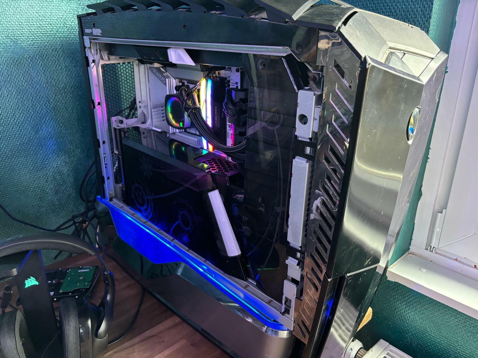

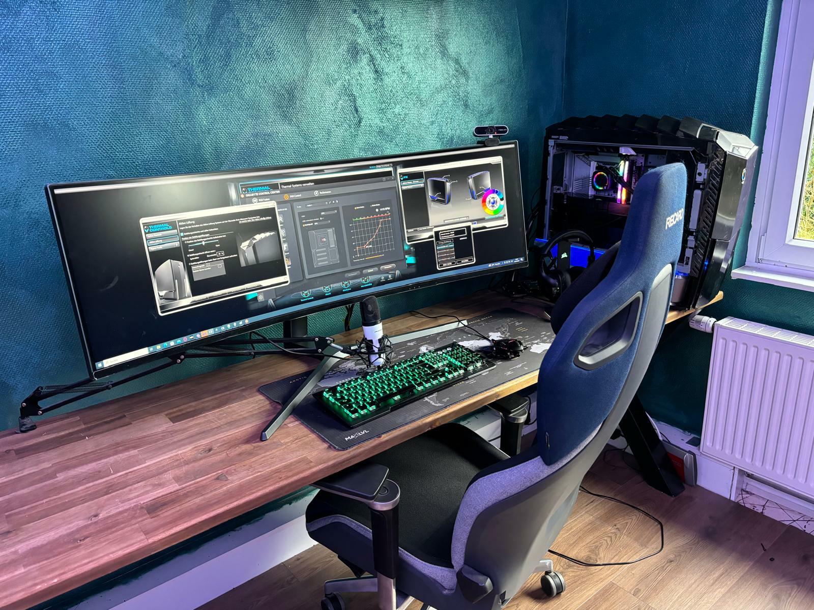

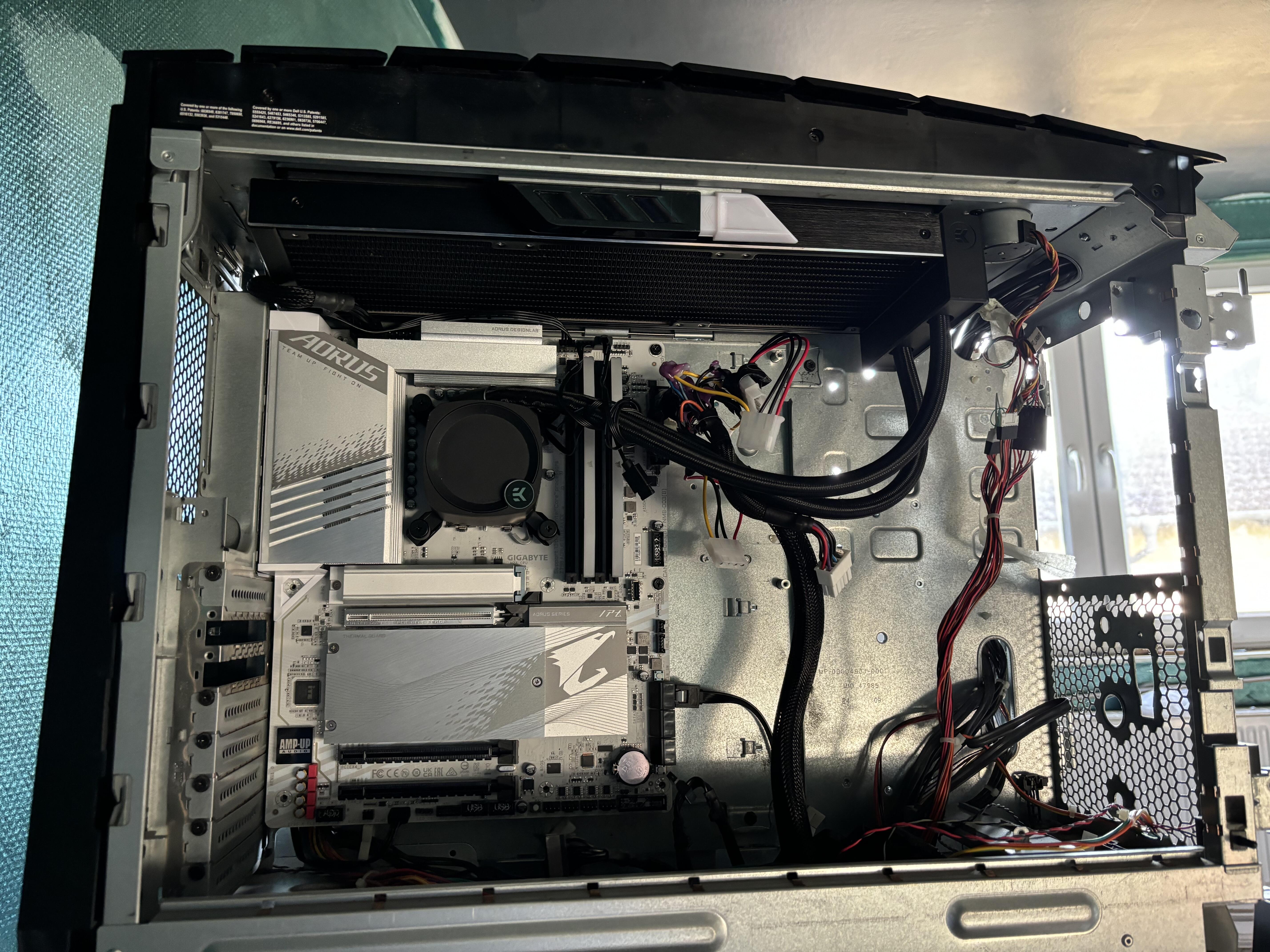

Endlich ist es - vorerst - vollbracht. Version 1.0 ist endlich finalisiert und die Technik funktioniert!
Es braucht nur noch eine Tortur mit einem Mikrofasertuch. 🙂

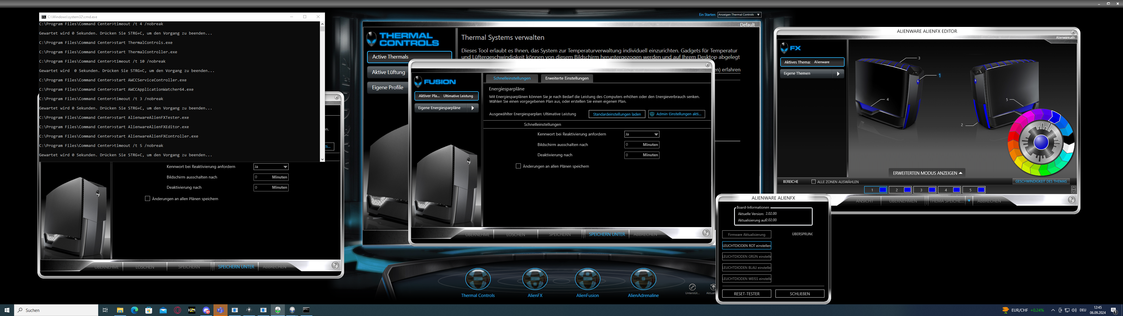

Das Command Center funktioniert bei mir halbswegs. Mit der Installation hatte ich kein Problem gehabt - ich habe einfach den Kram von der alten, originalen Festplatte auf meine SSDs geschoben.
Ich habe allerdings den selben Fehler gehabt wie unten auf dem Bild ersichtlich:
Media preview
Bildquelle: https://www.dell.com/community/en/conversations/alienware-desktops/alienware-area-51-alx-c-2009-edition-mother-board-replacement-with-mio-board/647f925bf4ccf8a8de40f1bf
Nachdem ich mir diverse Fixes dazu angesehen hatte, fande ich das persönlich zu aufwändig.
Ich habe mir einfach eine schnelle Batch-Datei (siehe oben links) geschrieben, damit sich die Module einzeln öffnen. Ist zwar nicht so schön, funktioniert aber. 🙂
Da man das Programm sowieso nicht alle 5 Sekunden bedient, war mir das recht ohne großartig in der Registry rumzufuchteln.
Beleuchtung lässt sich anpassen (inkl. Effekten) und die Finnen funktionieren auch problemlos. Mehr brauchts für mich nicht.
Wer ggf. über die Google Suche diesen Beitrag findet; anbei der Code - ganz pragmatisch aber funktional.
Also einfach Editor öffnen, folgenden Text einfügen und mit der Endung ".bat" speichern. Bitte beim Speichern als Typ noch "Textdokument" zu "Alle Dateien" ändern.
