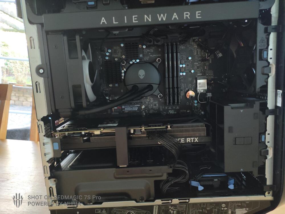

In meinem habe ich eine 3080ti von Kfa2 verbaut, die hat sogar Triple Slot, ein echter Brocken, auch länger als 30cm. Musste dafür allerdings dann den Luftleitkasten mit Kneifzange und Dremel etwas bearbeiten. Trotz der enge ist mit den Temperaturen noch alles im grünen Bereich. Sieht dann so aus s.Bilder
Wie gesagt, idealerweise dual Slot, 2x 8 Pin und maximal 30cm länge. Ich persönlich würde in "deinem" Fall zur RTX 5070ti tendieren, aber ist ja auch Geschmacks oder Ansichtssache und wenn man mit AMD kein Problem hat, warum nicht, fehlen dann halt nur ein paar Features. Was ich dir noch empfehlen kann ist die Foxxcon Brülllüfter gegen Noctuas zu tauschen, spürbar bessere Kühlung und wesentlich leiser. Das CC meckert auch nicht, also Plug and Play. Ich habe die hier verbaut:

Dual Slot und 30cm sieht dann so aus, als ich noch die 3080 drin hatte:
