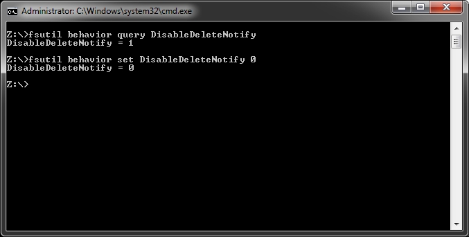

Ich nutze das Tool SSDLife um ab und zu die SMART Daten der Platten mir anzuschauen. Dabei ist mir aufgefallen das Trim Supportet wird von der SSD aber vom OS deaktiviert war. Mein OS ist Win7 x64 SP1
Nun machte ich mich auf die Suche und fand im WWW die nötigen Infos. In einem CMD Fenster (Start -> Ausführen-> CMD Eingeben und Enter) gibt man den Befehl ein (ohne"") -> "fsutil.exe behavior query DisableDeleteNotify" und erhält als Ausgabe DisableDeleteNotify = 0 (Trim aktiv vom OS) oder DisableDeleteNotify = 1 (Trim inaktiv vom OS).
Diese Angabe sagt nichts aus über die SSD, sondern nur, ob das OS den trim Befehl schickt.
Mein Wert war DisableDeleteNotify = 48 oO
Aber wie kann man diesen Wert ändern und ich fand den Befehl direkt "fsutil.exe behavior set DisableDeleteNotify 0" zum Aktivieren und
"fsutil.exe behavior set DisableDeleteNotify 1" zum Deaktivieren. Alle Eingaben ohne die "" im CMD durchführen.

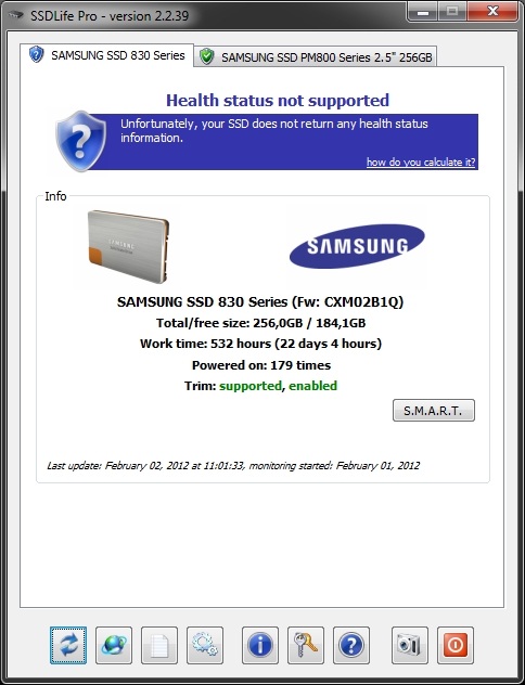

Sobald der Wert auf 0 steht, sieht das im SSDLife so aus
