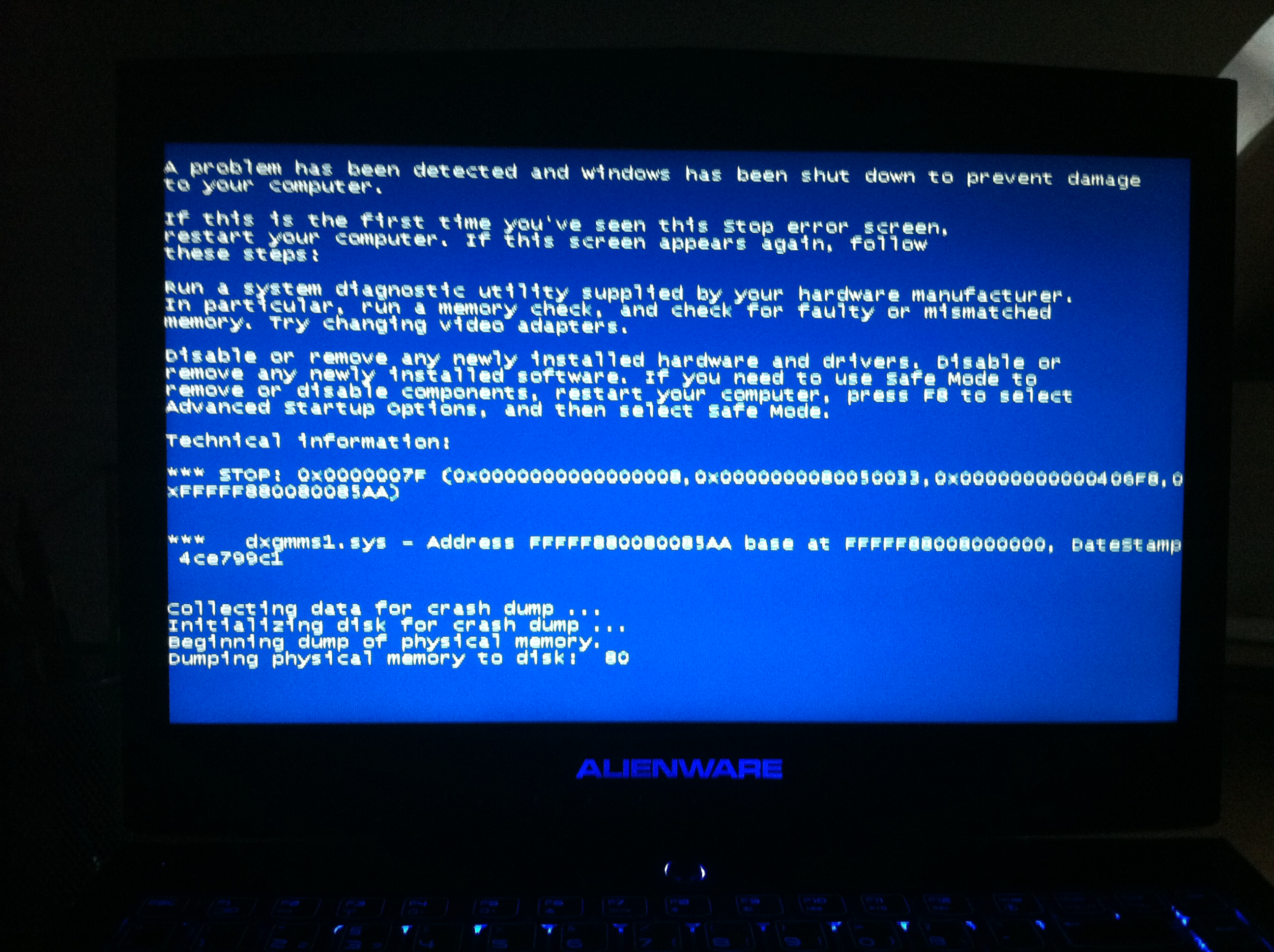

Hi Leute ich habe seit 2 Wochen das Problem, dass meine PC immer mal wieder abstürzt und dieser Bluescreen erscheint. Ich packe ein Foto in den Anhang damit ihr die Meldung auch mal sehen könnt.
Ich habe natürlich nach dem Fehler schon gegooglet bin aber auf kein eindeutiges Ergebnis gekommen. Laut Google könnte es ein Virus sein, defekte RAMs, veralteter Graka-Treiber....
Zuerst habe ich dann mal den Graka-Treiber geupdatet, da gab es ja gleich mehrere bei Dell aber keiner half bisher.
Das einzige was mir im Zusammenhang mit dem Problem auffällt ist, dass ich meist ein Video (VLC oder Youtube) geguckt habe und parallel ein paar Sachen laufen hatte (Firefox, Word, Bilder). Außerdem stürzt die Bildbetrachtungssoftware auch regelmäßig nach ca.5 Bildern ab. Allerdings nur wenn sie auf meinem NAS sind, wenn sie auf meinem Laptop sind dann geht es. Ob das aber zusammenhängt weiß ich nicht.

Nachtrag: Beide Stopfehler beziehen sich auf die Grafikkartentreiber.

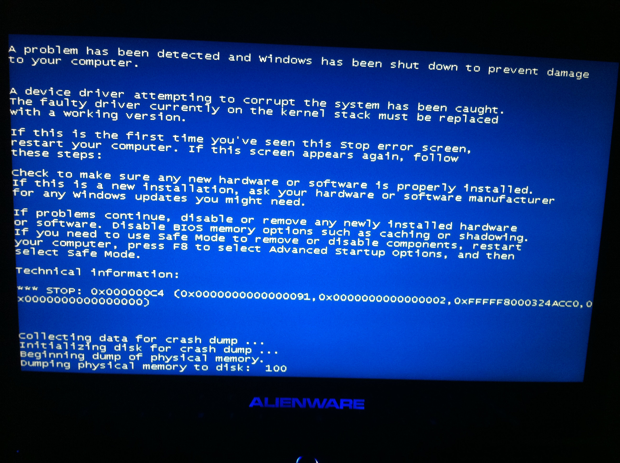

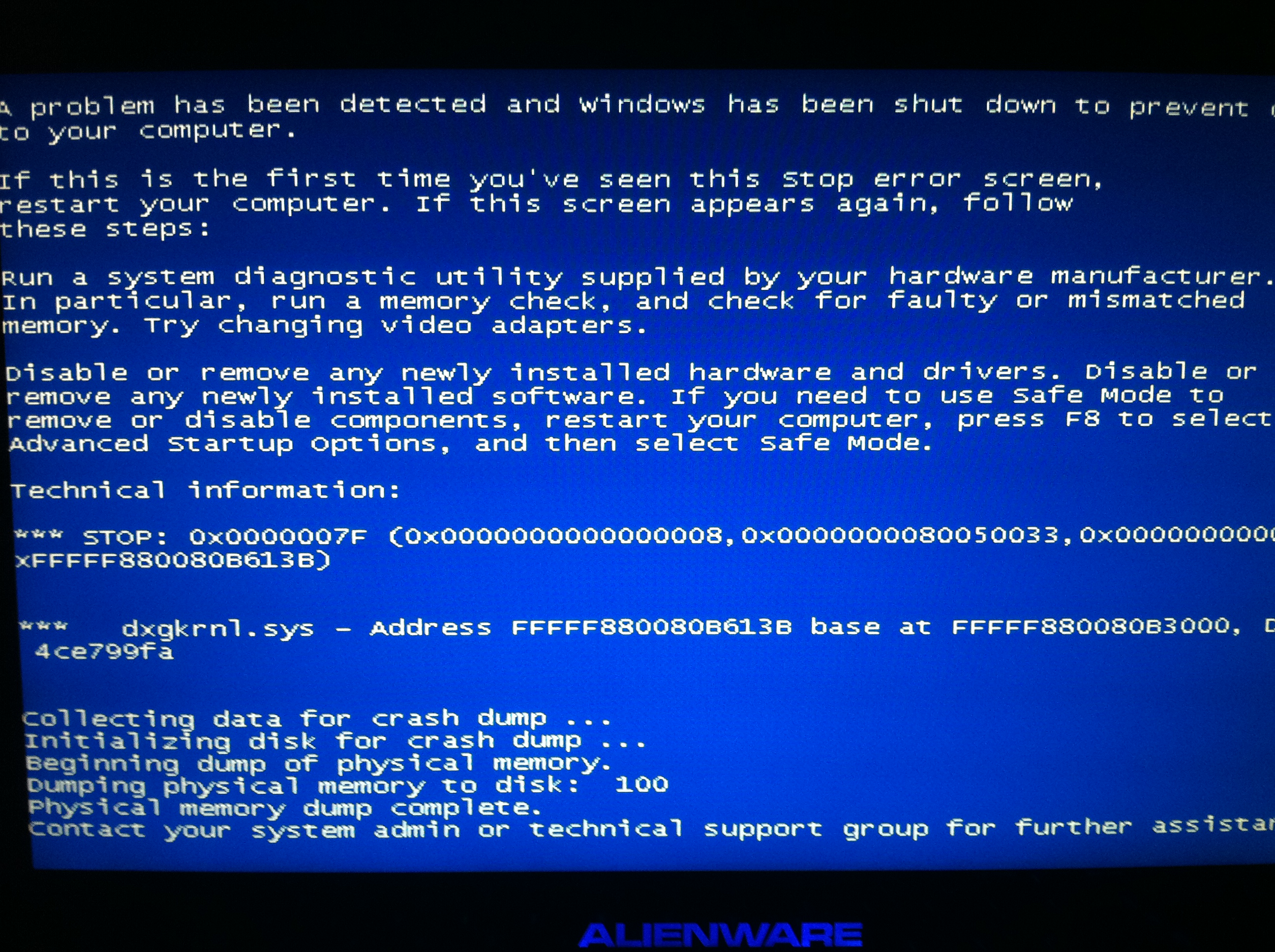

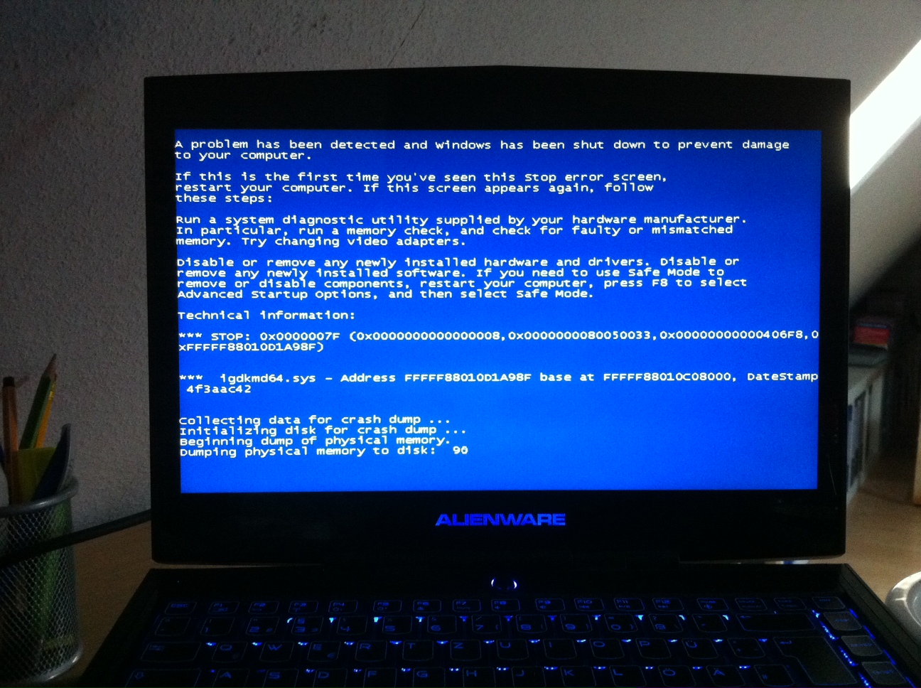

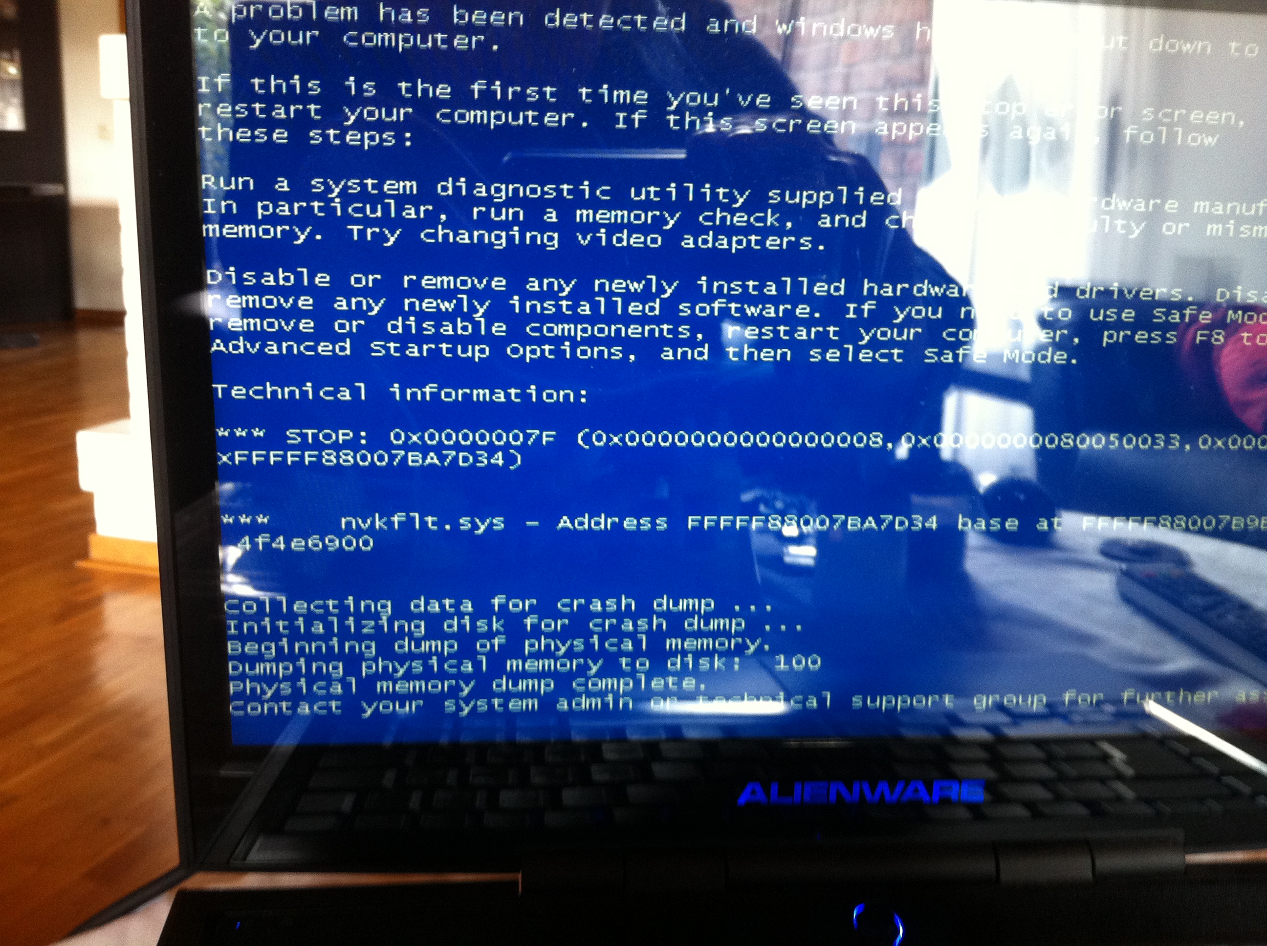

Anbei die letzten drei Fehlermeldungen des Nachmittag/Abend. Über Ostern hab ich nur gesurft und zweimal ein wenig gezockt und hatte keine Probleme. Heute aber unter Last (parallel entpacken, Video gucken, surfen, verschieben,...) stürzt er alle 30min ab. Alle habe ich nicht geknipst denn einmal hab ich es vergessen und einmal lief kein Countdown unten. Zack Bluescreen und neu booten.
Leider ist auch jedes mal ein anderer Fehler, sodass ich auch nicht mehr danach googlen will oder es für sinnvoll erachte.
