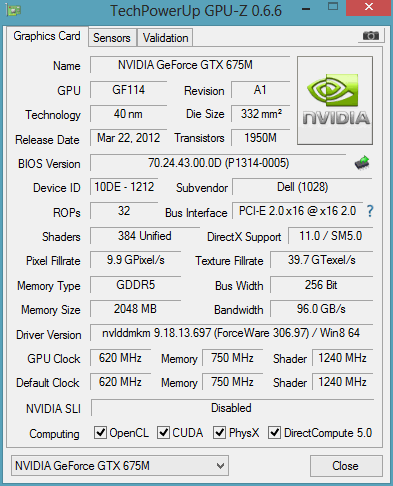

Hab nun mal den inspector laufen lassen und siehe da ich hab auch kontant die 620 mhz.komische sache aber ich muss sagen besser als ruckeln.
ich werd das mal beobachten.
du hast sogar 100%tig eine intel graka ;)
i7 3rd haben alle eine hd4000 integriert. schau mal mit gpuz nach.
ja das es nicht mehr ruckelt ist fein aber dass die graka immer auf anschlag läuft ist auf dauer auch nicht das beste fürs gerät bzw. unterwegs ist der akku schneller leer.
Nö ich hab keine.
Aber die Leistung passt sich der anwendung an.von 51 bis 620 mhz.hab die kiste mal durcharbeiten lasse über 12 stunden.
post-2468-14366123195636_thumb.gif Bearbeitet von Andreas Wrann
Nö ich hab keine.
klar hast du eine ;) hat wie gesagt jeder i7.
drück mal fn+F7 und starte neu wenn die aufforderung kommt.
bzw. schau mal im gerätemanager ob alle treiber installiert sind. in gpuz solltest du (wenn die treiber da sind) im linken unternen menü die intel auch haben.
klar gehts ohne auch aber langfristig gesehen ist optimus die schonendere variante für deinen laptop :)
ok und wie bekomm ich das nun wirklich mal raus.ich hab keine.gerätetreiber sind alle aktuell.
keiner fehlt intel findet nix.
