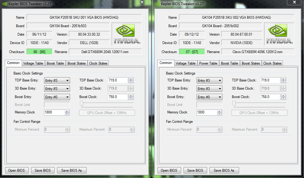

Nvidia GTX680m Bios Flash
Spontan wüsste ich nicht konkret, warum's nicht gehen sollte, allerdings würde ich dir empfelen das BIOS von deiner jetzigen 2GB Karte runterzuholen und dann einfach die Werte aus dem gemoddeten 4GB BIOS übernehmen, da dies kompatiblitätsmäßig denke ich besser ist, sicher ist sicher und soo schwierig ist das ganze ja auch nicht, wenn man sich da etwas mit beschäftigt (BIOS Editor scheinst du ja schonmal zu haben).
Weil das könnte sein das irgendwo im BIOS was ist was sich auf die Speichermenge bezieht (was man evtl auch nicht zum editieren angezeigt bekommt) und was für die Funktion aber relevant ist, außerdem könntest du pech haben, dass das 4GB BIOS aus dem oder anderen gründen grundsätzlich nicht mit dem deiner 2GB Karte funktioniert, weil deine Karte ne Dell Karte ist und die 4GB von der das BIOS stammt, ne Clevo Karte ist und die einzelnen Subvendors haben evtl ja auch andere PCBs oder sonstiges, irgendwelche anderen Spannungswandler oder sonst was, wodurch evtl Teile des BIOS's verschieden sind, die du vielleicht im BIOS Tweaker gar nicht zu gesicht bekommst, von daher weiß ich nicht ob deine Dell Karte das BIOS der Clevo mögen würde, weshalb ich wie gesagt dazu raten würde das deiner Dell zu extrahieren und dann die Werte dort entsprechend anzupassen.

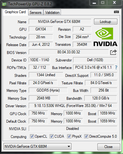

habe gesehen das sie auch eine 680m haben, wie haben sie die auf 1 ghz gebracht.
mit dem originalen bios komme ich nur auf 875mhz stabil ohne throtten.
hab mir gedacht es liegt an dem Power Table TDP begrenzung.

Hallo Bastian,
Mein Bios ist ein gemoddetes vBIOS von einem TechInferno Mitglied Namens svl7.
Dieses BIOS ändert in erster Linie die Spannung der Grafikkarte, ich glaube normal sind 0,9V und das gemoddete BIOS bringt den Grafikchip auf 1,05V was dann einem Plus von 150mV entspricht (keine Garantie das die genannten Spannungen korrekt sind, der vBIOS Flash liegt schon ein paar Tage zurück).
In wieweit das BIOS auch den Powertable und die TDP ändert kann ich gerade nicht genau sagen, hatte damals relativ wenig Ahnung von der Materie, mir wurde von einem Kumpel halt dazu geraten das mal auszuprobieren und dann hab ich das gemacht und es lief wunderbar, ich werde mich aber in den Sommerferien auch nochmal beisetzen und eine eigene BIOS Modifikation basteln, wo dann die 1GHz bereits im BIOS verankert sind und nicht par Afterburner eingestellt werden müssen.

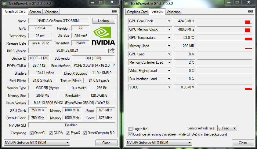

So sieht mein derzeitiger maximal wert aus mit der 680M
Bei 30min GTAV so um die 75°C
Egal was ich mache sie fängt immer an zu throtten.

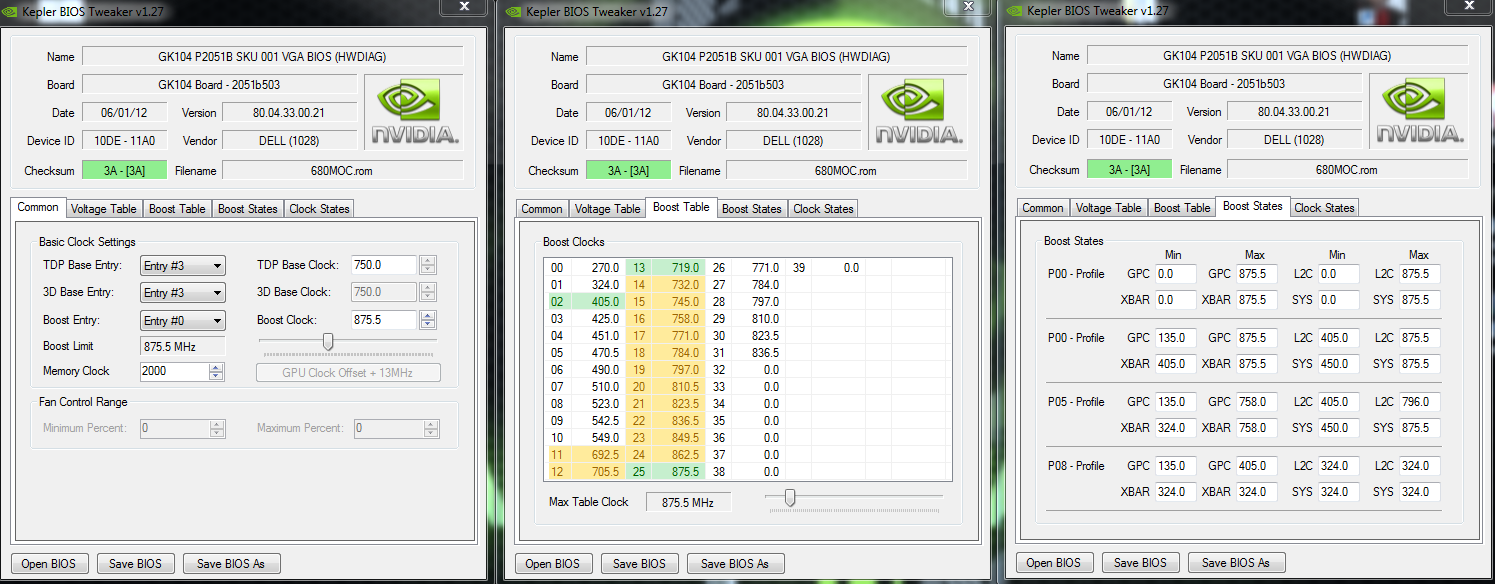

So sieht mein bios aus
Hab bei dem bios die spannung nicht erhöt
