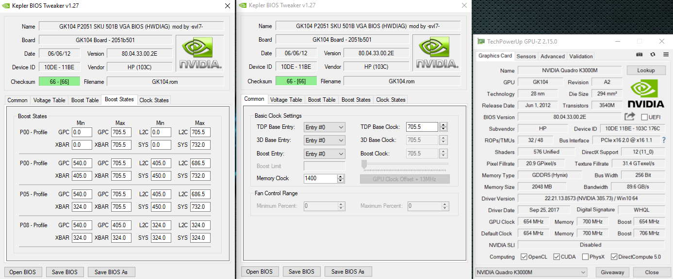

Ich würde meine K3000m gerne übertakten, aber leider bekomme ich kein BIOS zusammengestellt.
Habe mich auch schon durch den Kepler BIOS Tweaker gearbeitet und alles, meines Wissens nach, richtig gemacht.
Habe das BIOS mit GPUZ ausgelesen und dann angepasst, denoch hält die GPU den Takt nicht sowie auch die Anpassungen trotz neuer Werte im BIOS nicht bei GPU-Z angezeigt werden.
Wenn ich ein DELL BIOS Flashen möchte kommt immer id mismatch.
Könnte es sein, dass das BIOS so nicht funktionstüchtig ist, weil das MXM Board nicht übereinstimmt (Hardware)?
Das Dell BIOS hab ich aus diesem Forum.
Abhilfe wäre ein passendes BIOS aus dem Forum Techinferno von SVL7.
Bin mit meinem Latein am Ende ?
Das wäre ein svl7 OC BIOS das ich netterweise spendirt bekommen habe ? ?
Angepasst mit dem Kepler Bios Tweaker.

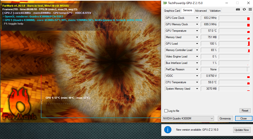

Kann es sein das der Quadro Treiber das nicht zulässt?
Bin nun von 417.35 auf 385.73 zurück, leider ohne Erfolg.
Die Taktraten werden dennoch nicht übernommen.

705.5 ist auch beim Boost Table hinterlegt.
Mit meiner 680m hat das doch schon mal alles funktioniert.
