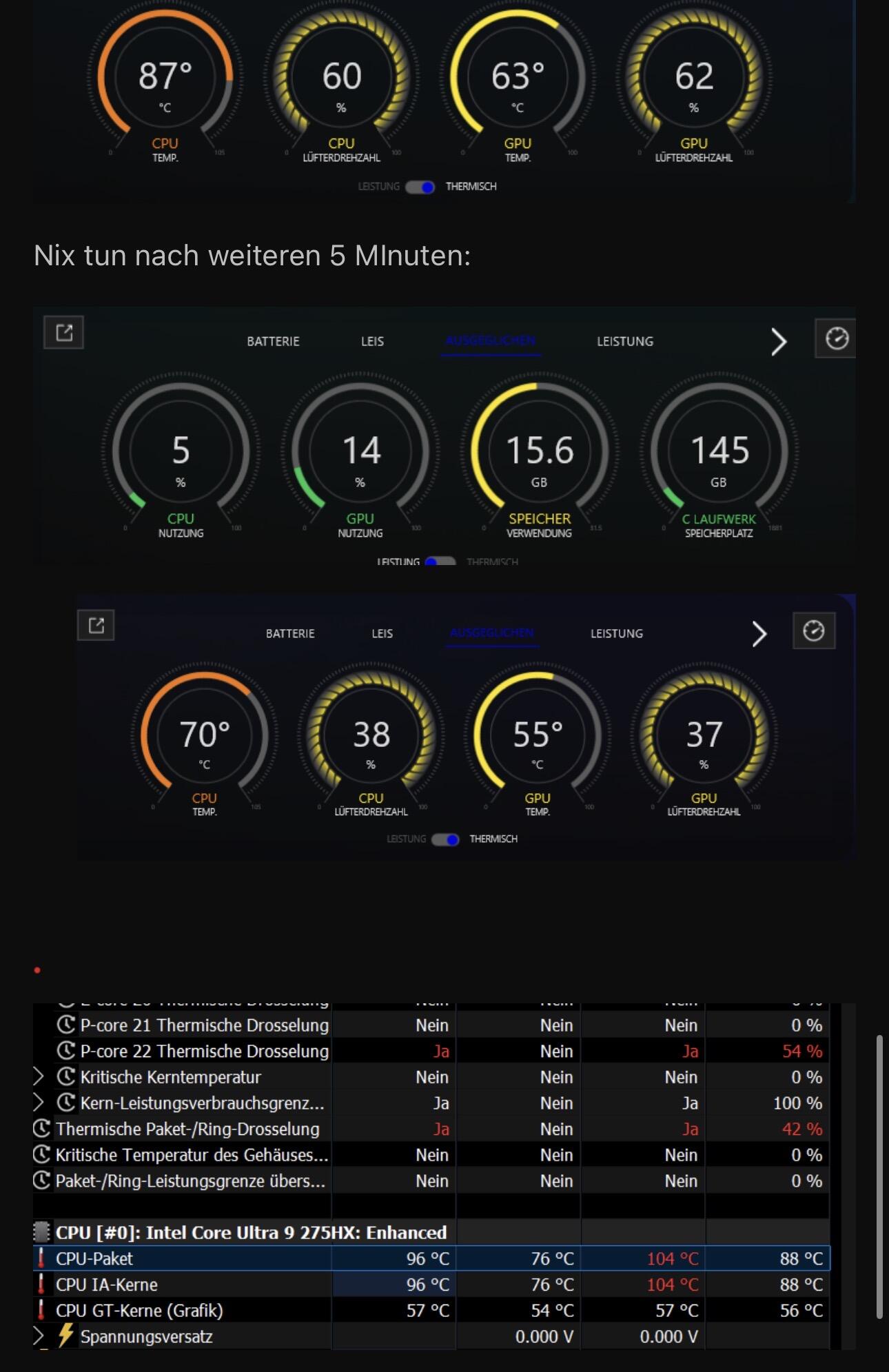

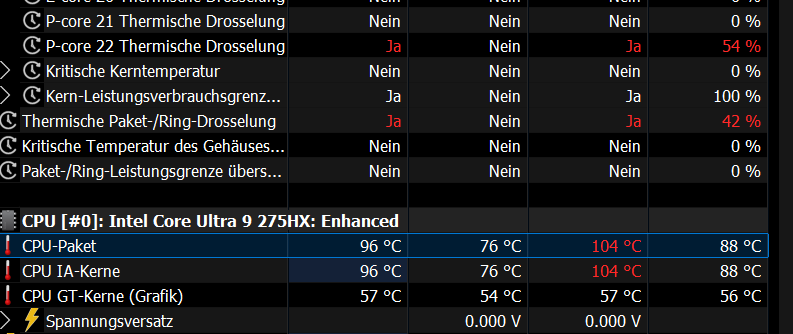

Scheine bei meinem neu erhaltenen 16“ auch das Problem zu haben. Da ist wohl auch der letzte p-core schuld … drosselt sogar im idle betrieb teilweise gibt es da ein Update bei dir? -

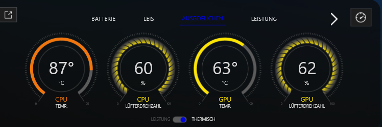

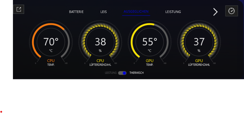

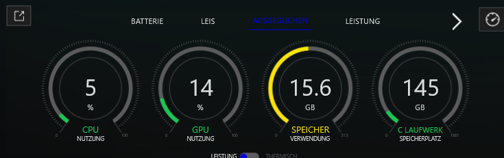

Sooo .. nachdem ich wegen dem neuen Rabatt den alten Alienware (275hx, 32gb ram, rtx5080, 2tb ssd gen5) zurückgeschickt habe, habe ich heute den neuen Alienware 16 Area-51 mit einer RTX5090 und einer Gen4 erhalten und soweit installiert. Im Vergleich zum alten Laptop (den ich wohl hätte behalten sollen ) läuft der CPU ohne Auslastung heißt 😞 Das ist doch doof Nix tun nach weiteren 5 MInuten: Bios Updates und Co sind durch und der Lappi hatte Fehler anzeigt, die aber nun behoben sind: PCI Express Downstream Switch Port Warnung PCI Brücke PCIeStatus Warnung PCI-Status 😞 Hat jemand von euch schon ein ähnliches Verhalten gehabt? -

Das ist wirklich normal, das hatte ich bei jedem Gerät bisher. Problematisch wird es, wenn ein Core dauerhaft 30 Grad mehr hat und nicht nur in Spikes. Es werden auch nicht alle Kerne gleich beansprucht. Wenn du aber spielst und ein Core hat AVG 99 und die anderen 70, dann ist was verkehrt. Kurzfristiges Throttling passiert auch gerne mal beim Intel-Chip, wenn die Wattzahlen oder Temp Offset nicht begrenzt sind. Ich kenne es nur bei Laptops, die CPU-Wattzahlen stark beschränken oder bei AMD Chips wie HX 370, dass diese dann gar nicht ans Temp-Limit kommen. -
vbender antwortete auf Rambo24's Thema in Lieferstatus
Meistens im Performance Mode weil dieser von AWCC für Games voreingestellt ist. Ich lasse HWInfo mitlaufen. -
Ich habe nicht alle Cores bisher im Blick gehabt, nur "generelle" CPU Temperatur. Die ist sehr gut und der Takt wird bei 5.1 - 5.2 Ghz gehalten, keine Probleme bisher. In welchem Performance Modus prüfst du das ? -
Beobachtest Du bei Deinem neuen Gerät noch den Effekt, dass ein P-Core im Schnitt deutlich heißer wird als alle anderen und ins Throttling läuft? Bei mir ist es P-Core 11. Weiter oben erwähnte jemand P-Core 23. -
