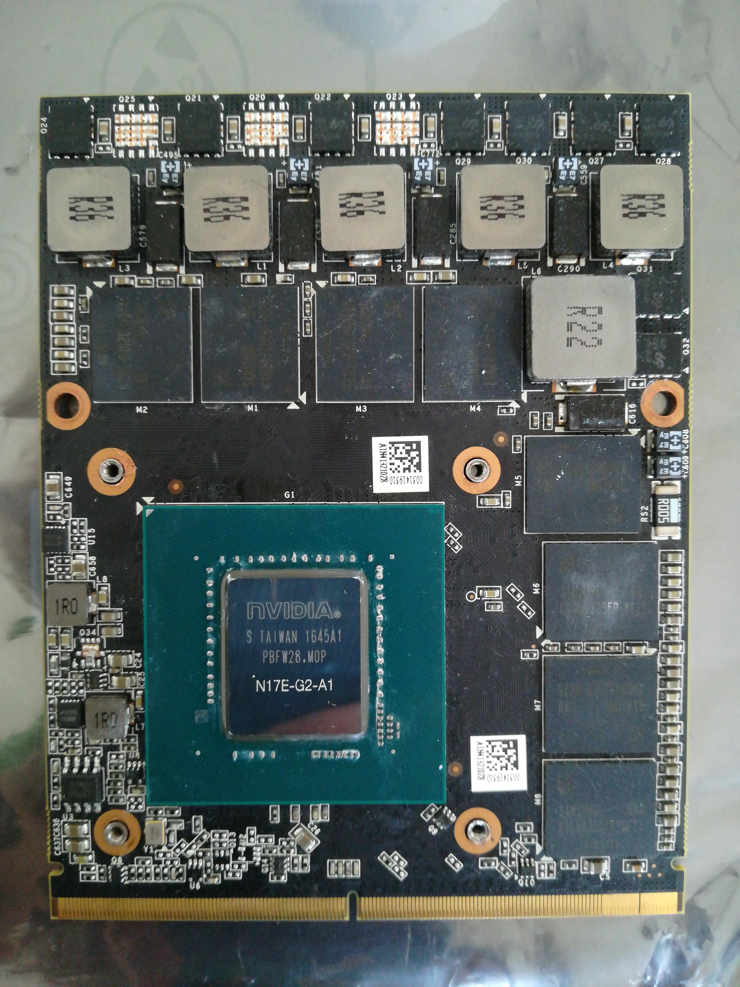

  1. Da ist ein Bild von der Karte, ehemals verbaut in einem MSI Laptop. In der Bucht wird bei der Karte als Chipset Manufacturer MSI angegeben. Sollte das etwa die falsche Karte sein? Zum Kabel, nehme Ich an, gibt es sonst nichts? Grüße
