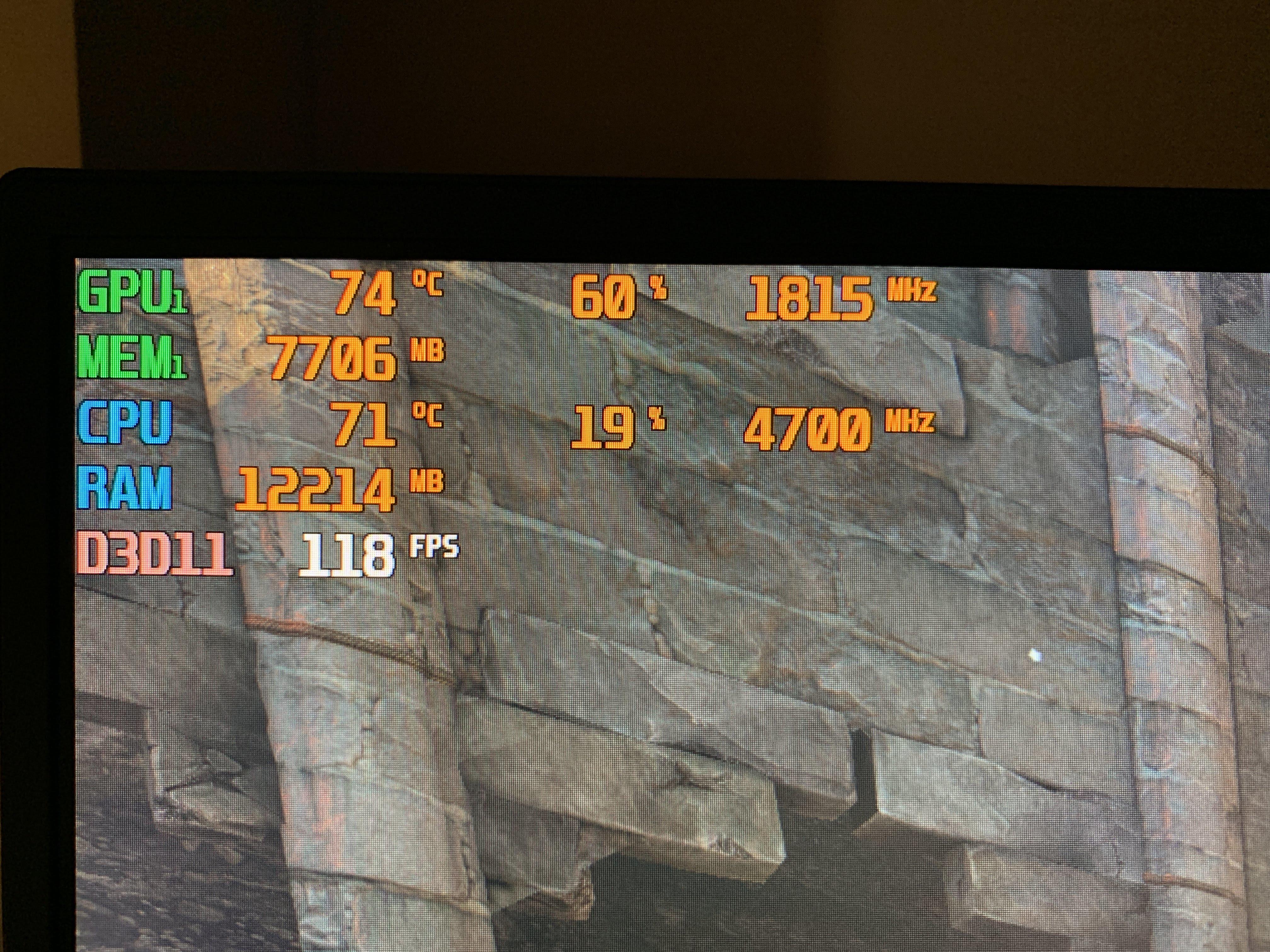

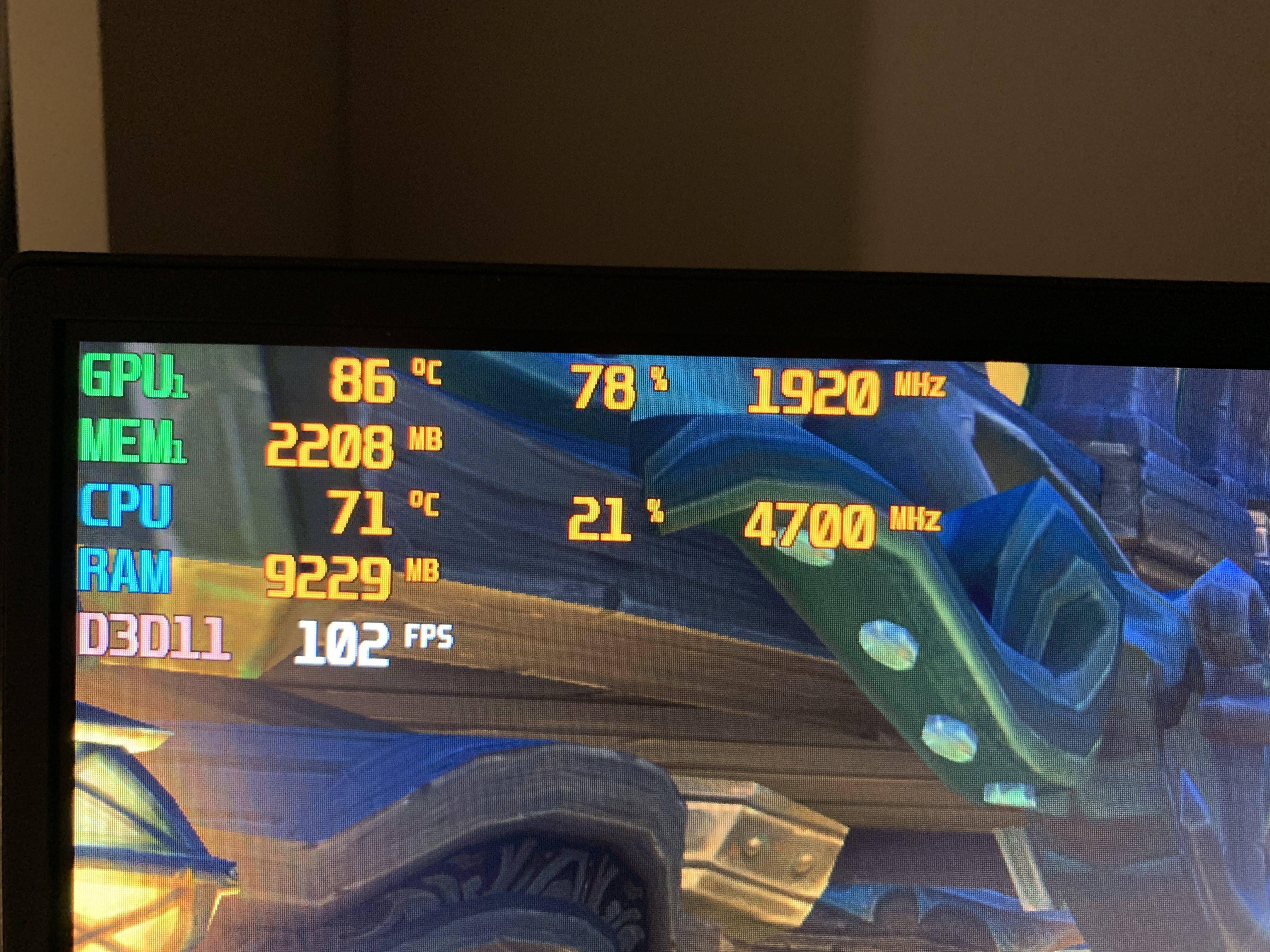

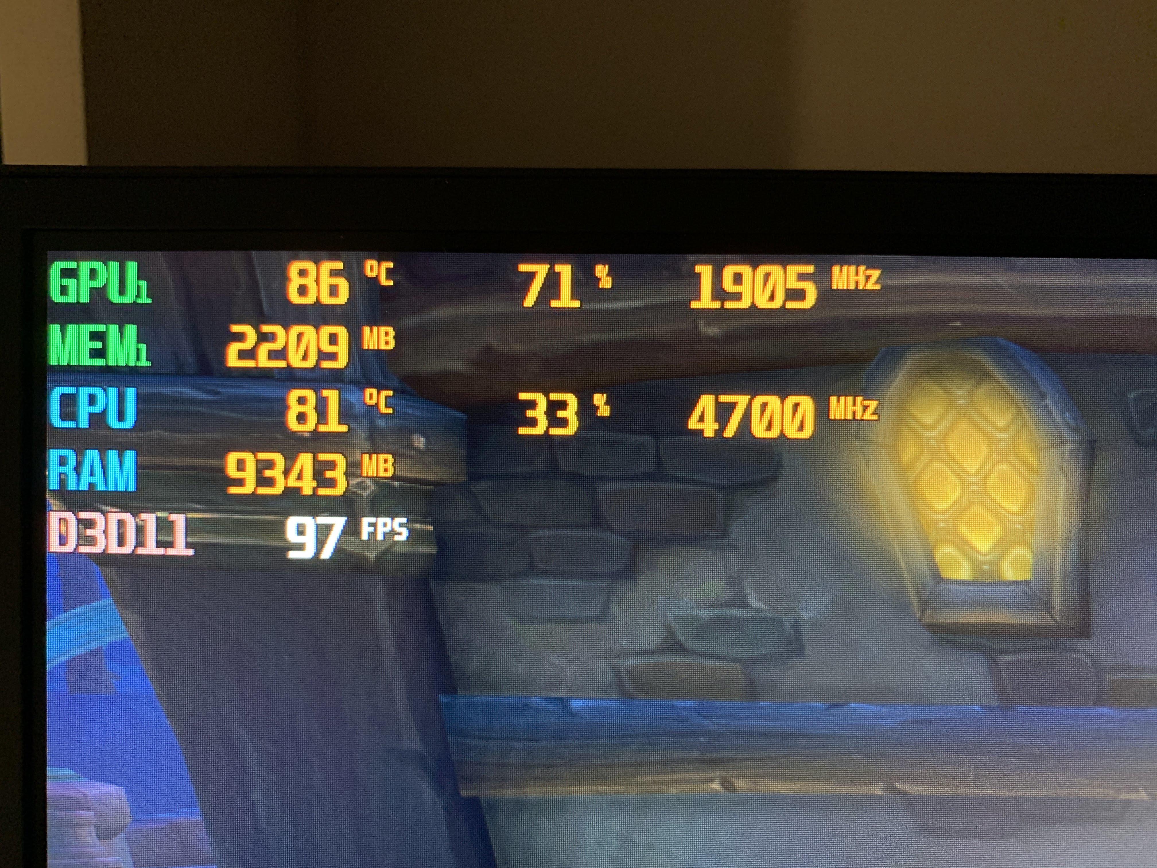

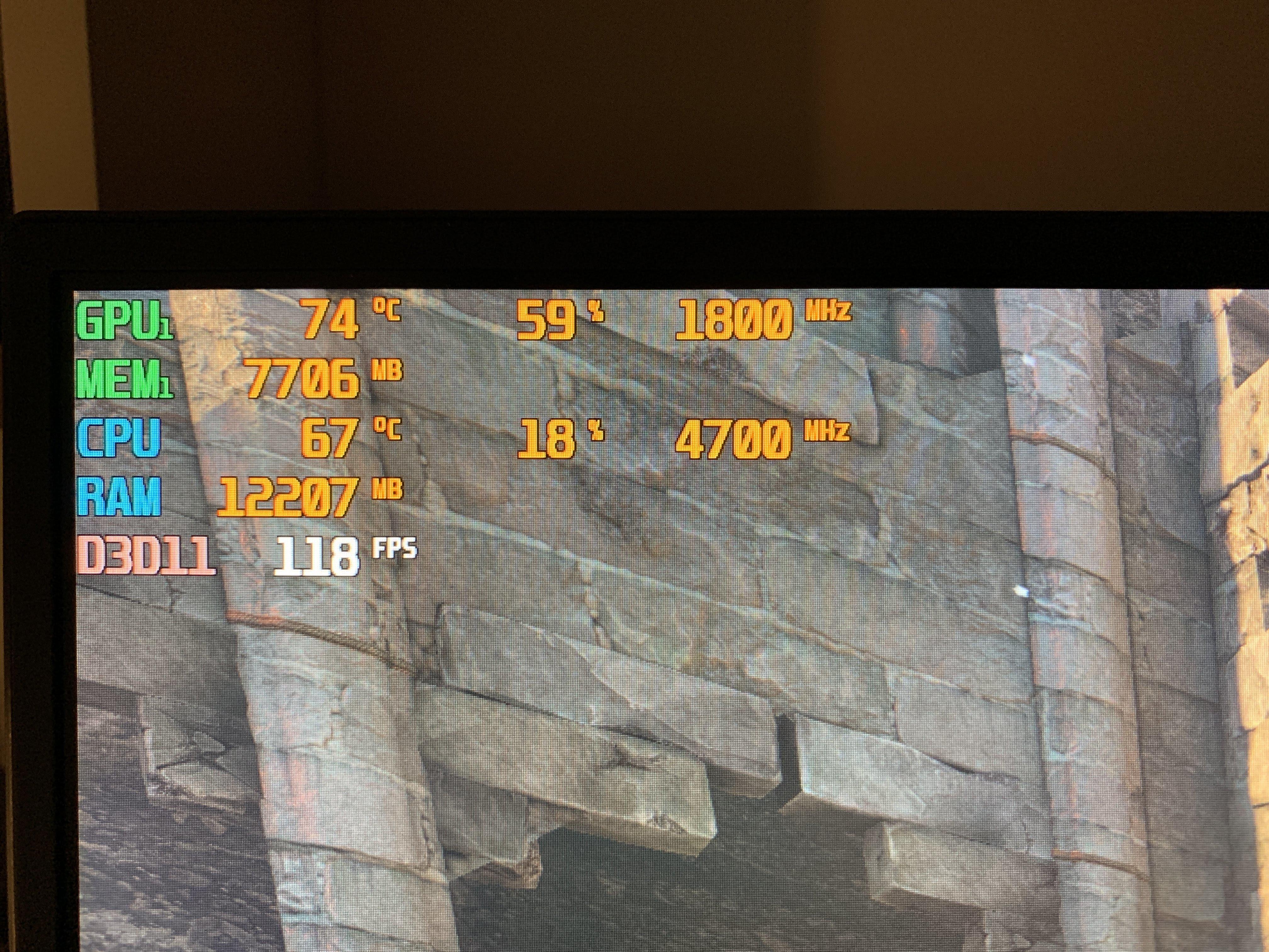

r4iden82 antwortete auf captn.ko's Thema in Erfahrungsberichte & Benchmarks
Back to Topic, heute wird die GPU bissal getuned und der Alien aufgebockt Mal schauen was für Temps rauskommen, bin eigentlich zufrieden, bissal noch die Temps von der GPU runter und dann kann das beim Profil Still so bleiben. Werde paar Fotos machen. Für World of Warcraft in 2K reicht das allemal, wobei mit der neuen Erweiterung braucht das Game mächtig CPU Kraft! Mein altes System mit Intel Core i7-6700HQ hatte schon mächtig Probleme, da war die GTX 1070 garnicht mal schuld daran. -
