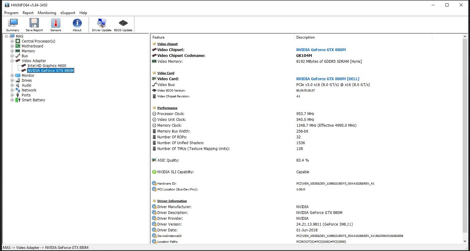

  5. Gute Neugikeiten: also das Problem habe ich gelöst wie folgt: Deinstallation von Windows 10 Neuinstallation von Windows 8.1 Alles nochmal gereinigt (War aber fast nichts an Staubkörnern vorhanden) __________________________________________ Benchmarks mit Unigine Valley 1.0: Sind sehr gut verlaufen...erstmal 7 stück hintereinander. Die maximale Temperatur der GTX pendelt sich zwischen 92-94 Grad ein. Der Prozessor blieb auch bei max. 78 Grad Celsius im grünen Bereich Keine Framedrops oder Einbrüche bzw. Fehlermeldungen. Die Karte läuft seitdem mit 10 fps mehr.....weis aber nicht ob das jetzt an Windows liegt oder am Treiber. _________________________________________________________________ Morgen teste ich mal Diablo 3 und werde weiter berichten ________________________________________________________ Bios-Version der Grafikkarte: 80.04.F5.00.07 (am Bios hab ich nichts verändert)

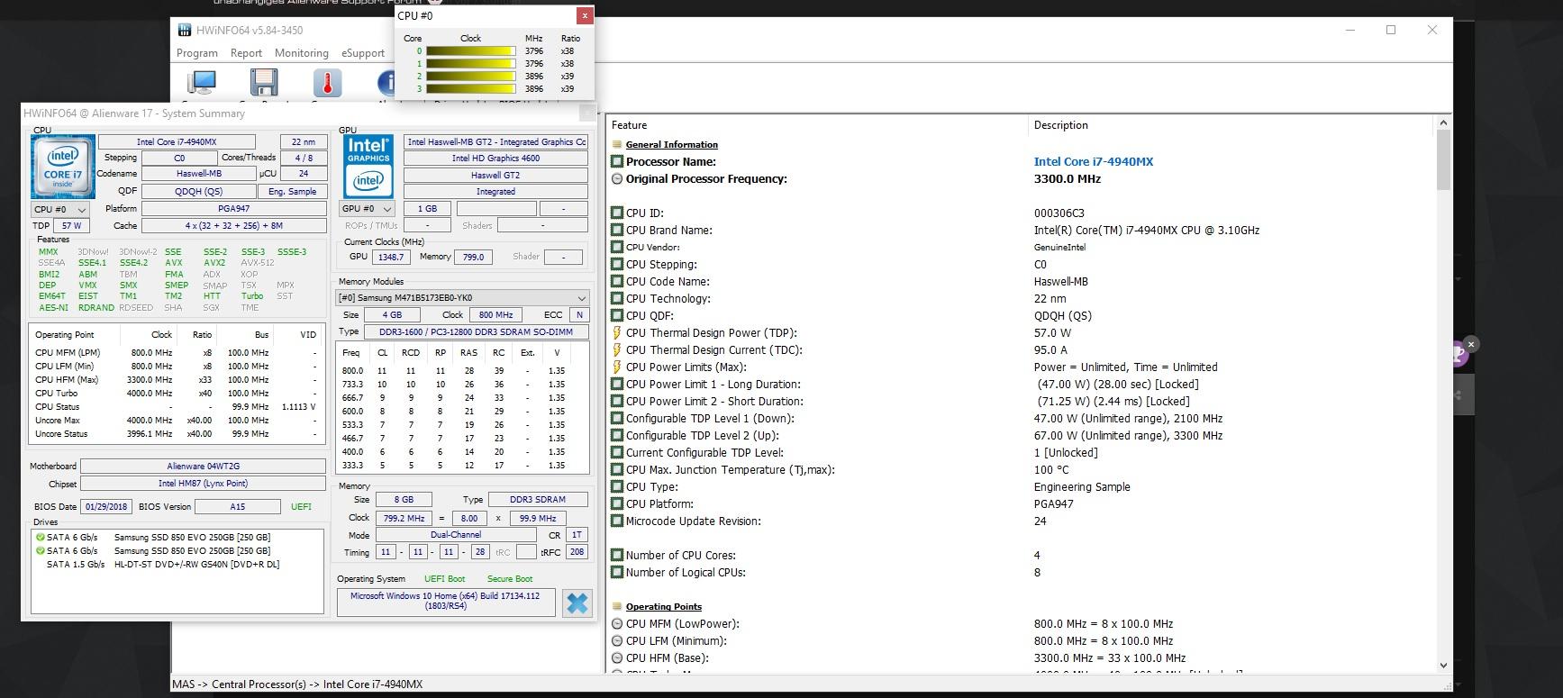

  7. Hallo allerseits, wiedereinmal wende ich mich an euch mit folgendem Problem: Grafikkarte im Notebook: GTX 880m Treiber + Bios: alle aktuell Problem: Ich möchte unbedingt Diablo 3 zocken. Alle Grafik-Einstellungen sind auf niedrig gestellt außer die Auflösung (1920x1080). Temperatur peilt sich bei 63- 65 Grad ein. Takt ist super und bleibt konstant. und plötzlich freezt das Spiel ein so nach glaub 15 - 20 min. Ich sehe das es was mit der GPU Usage zu tun hat (geht auf 100% ganz plötzlich) und in der Ereignissanzeige in Windows die "Warnung" Display Fehler nvvdia bla . Ich hab schon den alten Treiber so wie den letzten verfügbaren genommen. Was kann ich noch tun um das Problem zu beseitigen? Liegt es daran dass die Grafikkarte einfach jetzt in den Ruhestand geht? Hoffe ihr könnt mir helfen
  8. Also habe den i7-4710 wieder eingebaut und mal das Spiel getestet. Nach dem 1. Testlauf blieb es wieder hängen. Beim 2. Testlauf schaltete ich das Antialising ab sowie Schatten auf Mittel gestellt. Jetzt läuft es ohne Probleme.....Jetzt muss ich mal noch die anderen Games ausprobieren. Intel i7-4710.CSV 2. testlauf.CSV Also die anderen Games laufen jetzt auch wieder alle ohne Probleme auch auf High Einstellung....lag warscheinlich dann am Prozessor.
  9. Das Problem ist seit ca. 2 Monaten da....OC war abgeschalten von Anfang an. Da wurde nichts verändert in meinen System.... Testweise hab ich jetzt mal die Übertaktung eingeschaltet im Bios und OC Level 1 mal geschaltet.... dann den Valley Benchmark 1.0 angeworfen. alles auf Ultra/high gestellt und siehe da die Grafikkarte läuft super stabil bei ca. 70-74 Grad....und CPU bricht immer wieder ein. Hatte dann 6-7 FPS durchgängig. Hab es jetzt mal probiert den CPU Turbo Modus auszuschalten sowie OC komplett aus, so das er auf 3 Ghz ständig bleibt...Ergebnis nach 4 Stunden Counterstrike....immer mal wieder kurze Ruckler. Grafikkarte blieb stabil. Ich werde heute nachmittag meinen alten i7-4710 einbauen und dann bin ich mal echt gespannt was rauskommt. Für mich sieht es aus als wenn die i7-4940mx nen schuss weg hat bzw. mit meinen System nicht klarkommt. Treiber und Updates sind alle aktuell.

  12. Ok schon mal danke für den Tipp :-). Hier jetzt die 2 Csvs mit Netzteil und mit akku. Hab nochmals die BIOS Default geladen. Was mir auch aufgefallen ist dass nach dem logg stop das "on demand clock modulation" rot aufleuchtete. Kann aber mit dem Begriff nichts anfangen. Anbei eine Übersicht von der CPU und der Grafikkarte falls die euch was helfen. mit akku.CSV mit netzteil.CSV
