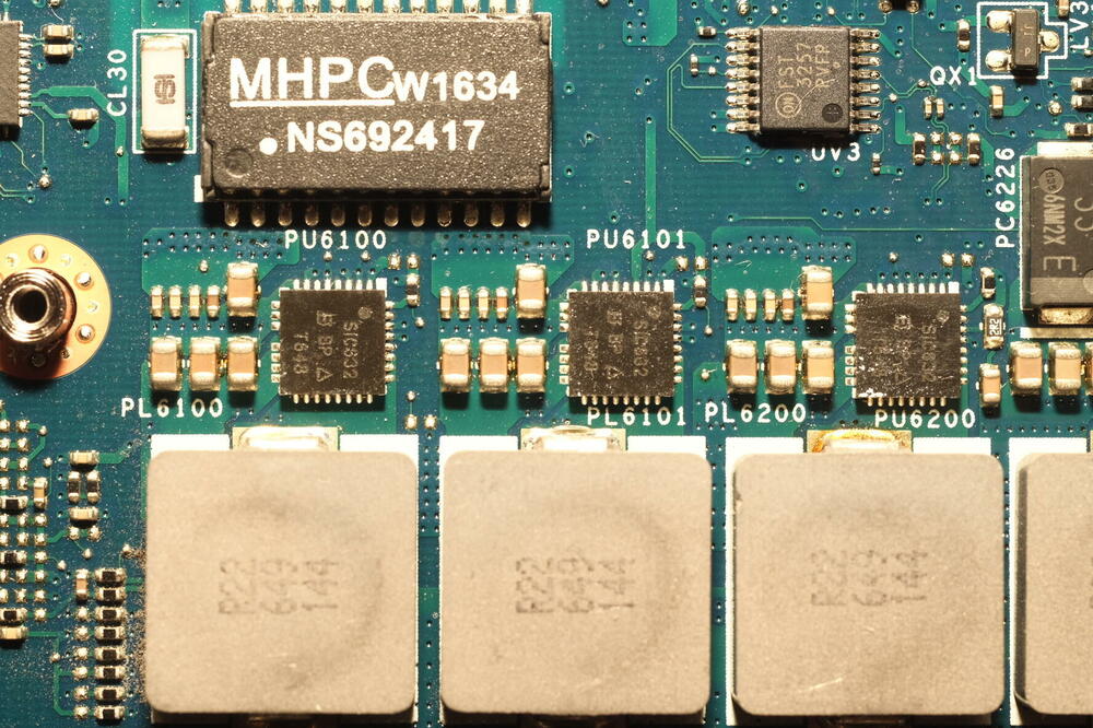

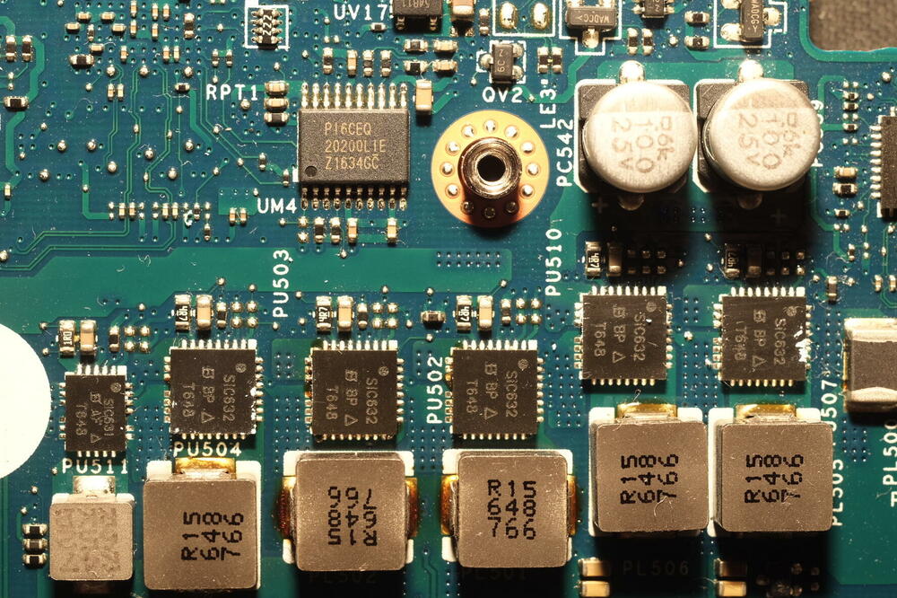

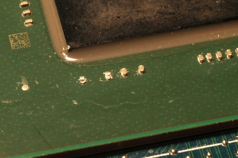

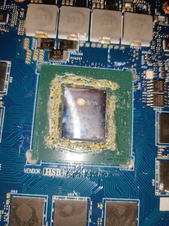

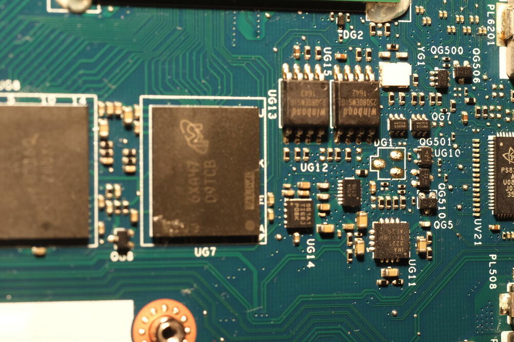

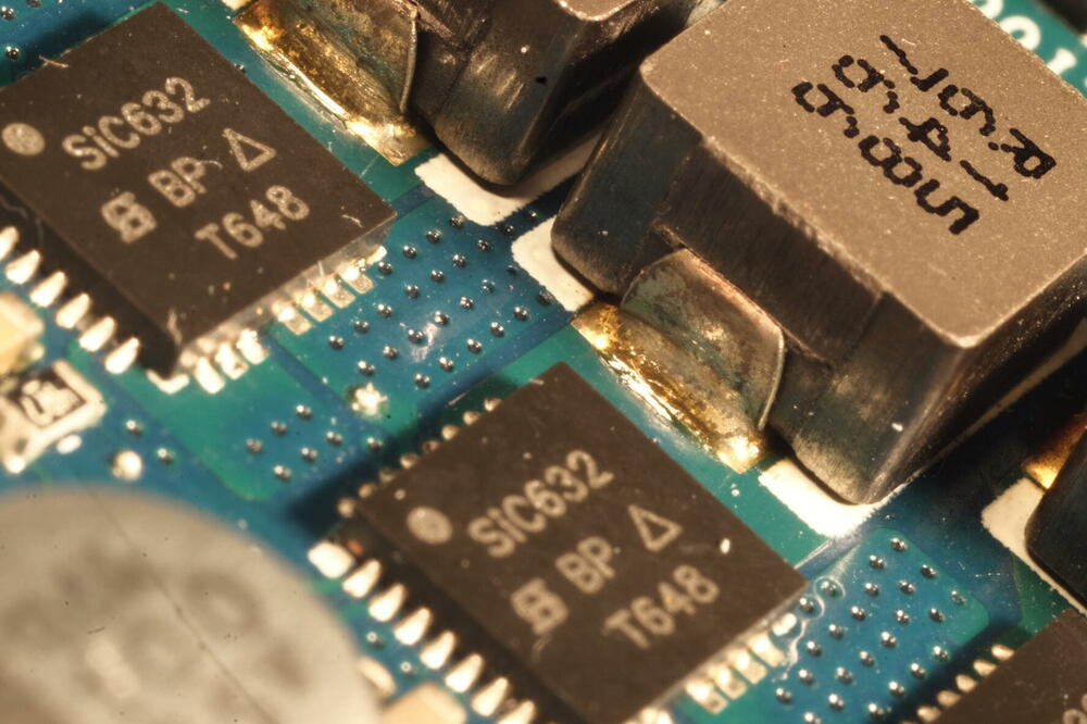

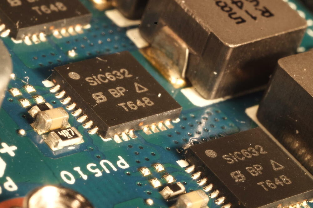

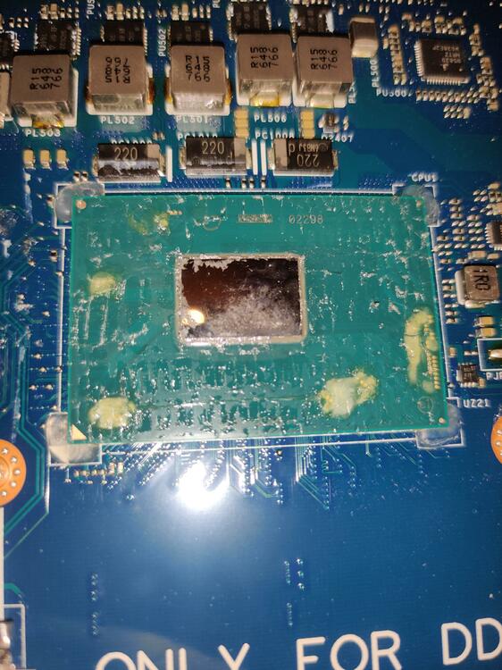

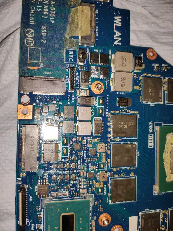

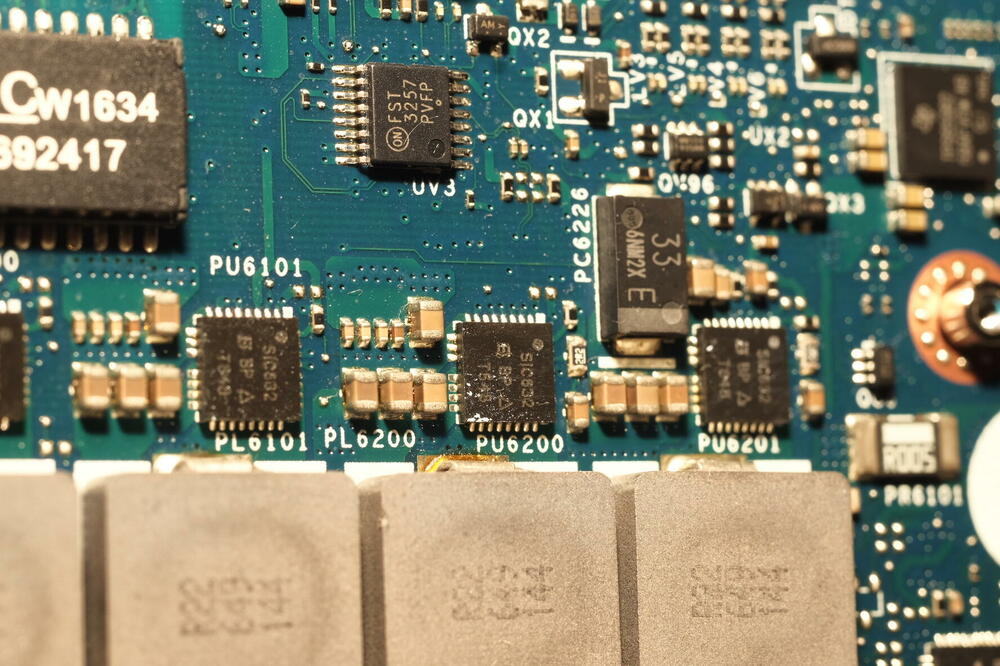

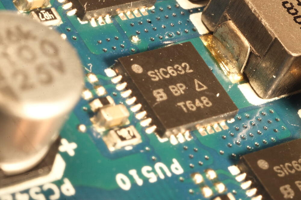

also die gute Nachricht ist ich habe alles an Nagellack abbekommen. die schlechte , entweder habe ich dabei oder es waren schon Bauteile abgebrochen. somit hat sich meine suche wohl erledigt. so ist das halt wenn man sich zu wenig Gedanke macht bevor man große Eingriffe mit flüssig Metall wärme leitpaste durchführt Vielen dank für die Hilfe @MrUniverse @Gamer_since_1989 und alle anderen die interessiert mitgelesen haben 🙂 ich werde mich nun auf die suche nach einem ersatz begeben . -

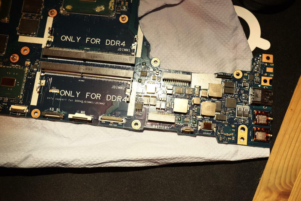

Vielen Dank für die Hilfe . Ich komme aus Dresden ist also nicht gleich um die Ecke 😁 Ich habe schon alles angeschaut aber nix entdecken können . Da werde ich mich wohl damit abfinden müssen das er Schrott ist .schade . Vielen danke für die Hilfe hier von allen 😘 -

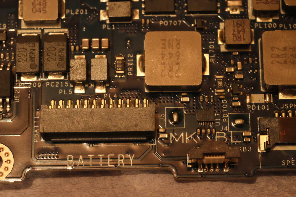

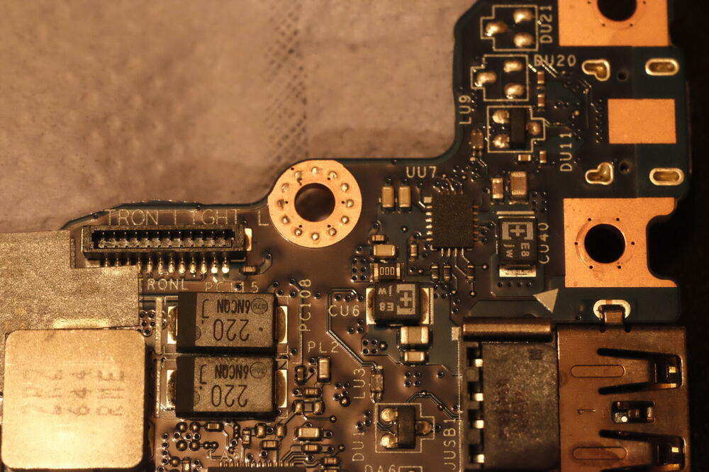

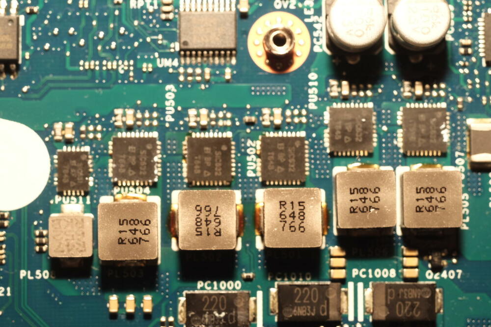

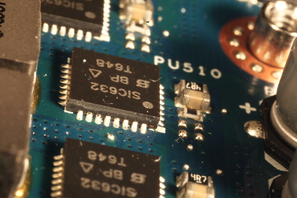

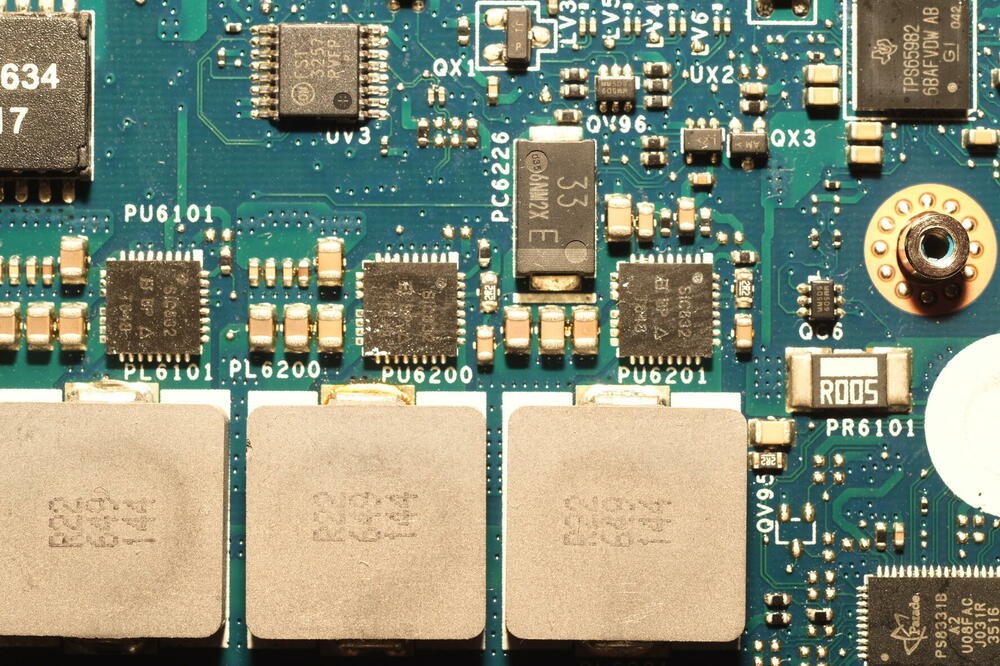

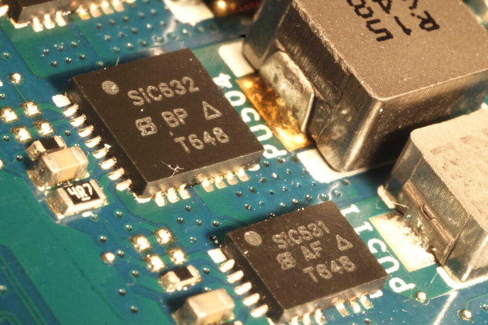

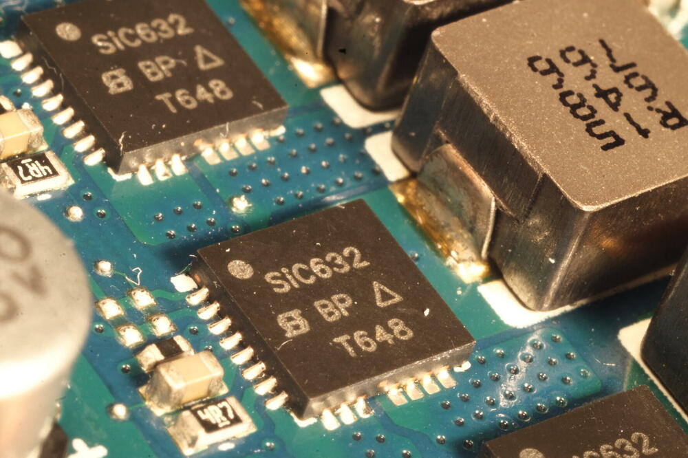

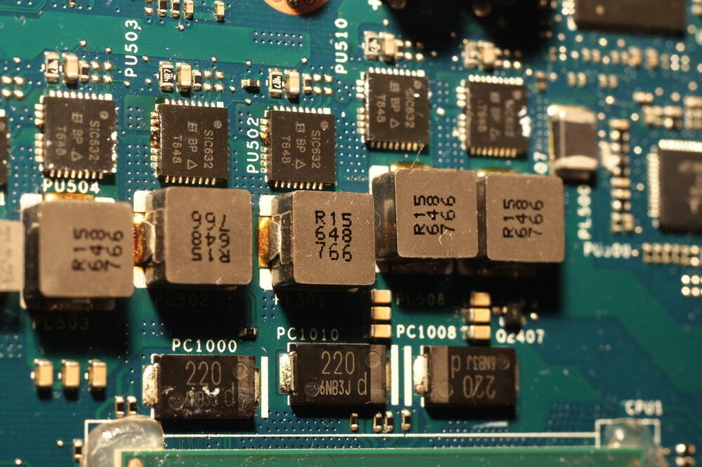

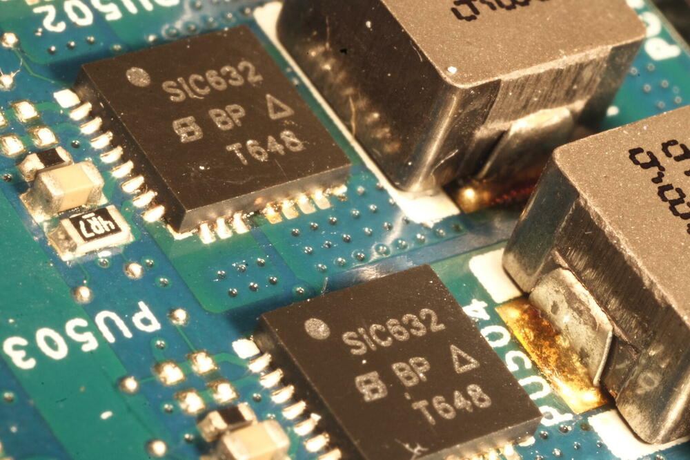

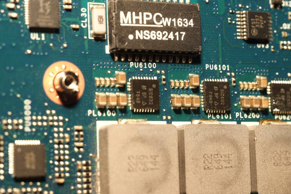

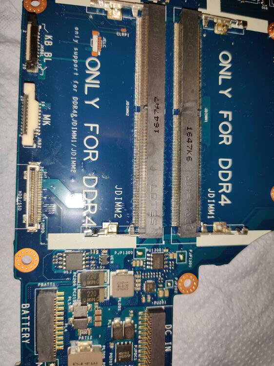

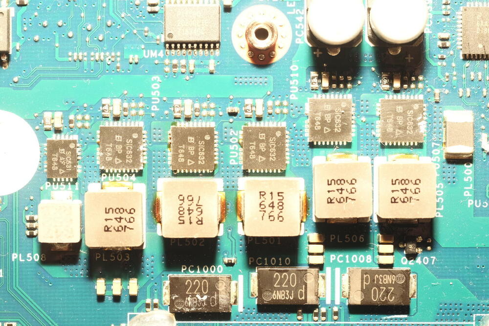

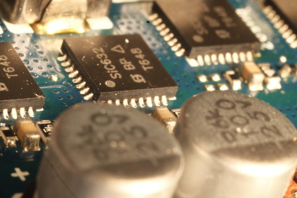

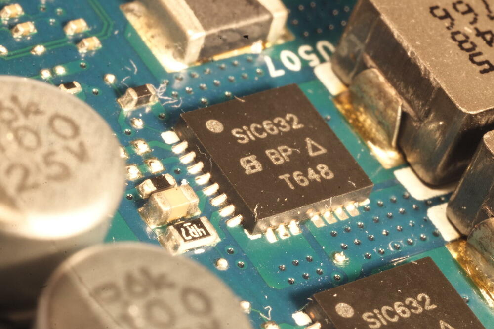

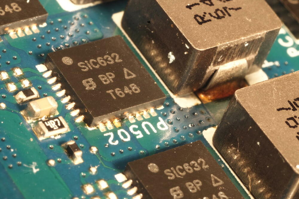

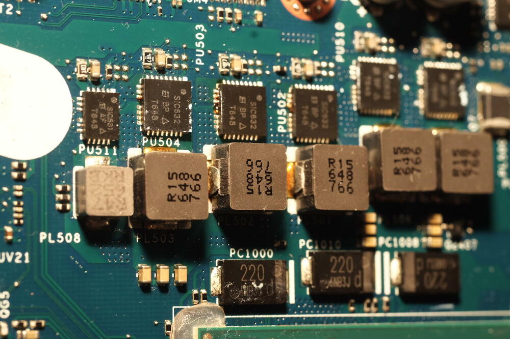

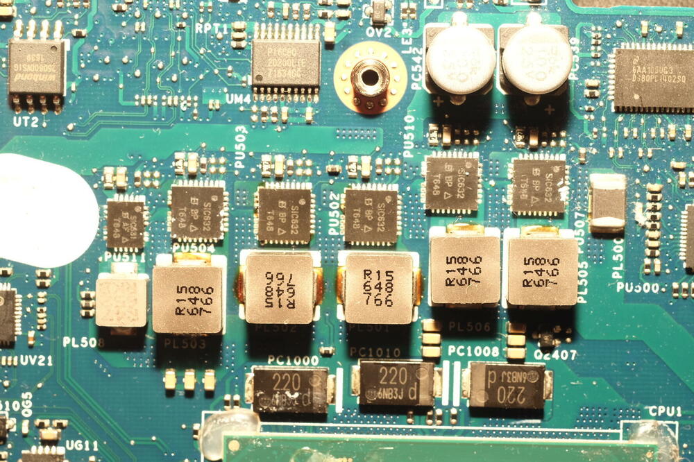

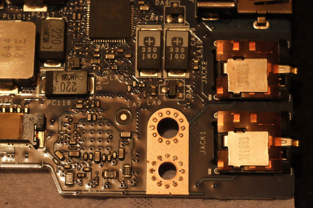

@MrUniverse So jetzt habe ich wirklich alles ausgepackt was ich jemals zum fotografieren gekauft habe 😂😂 So ich glaube da ist nix zu sehen . Oder vielleicht doch am pu4 und pu3 und pu2 . Man ey das ist so winzig ich erkenne das nicht richtig 😂 -

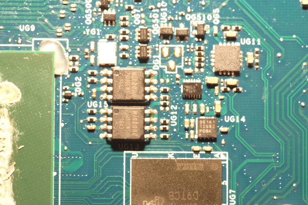

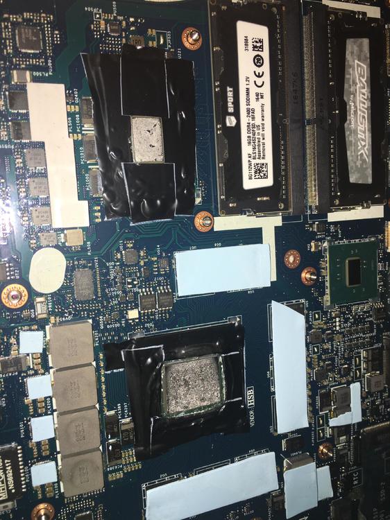

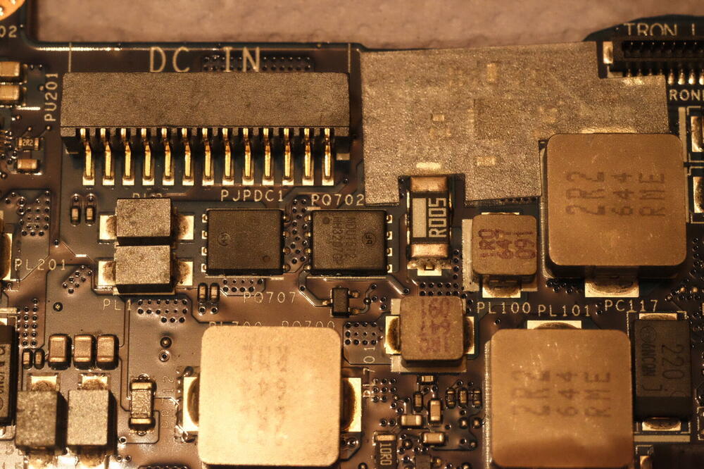

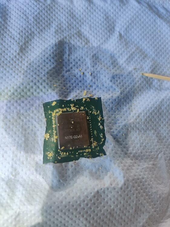

Erstmal möchte ich mich riesig bedanken für eure Hilfe und das ihr euch die Zeit nehmt mir zu helfen . @Gamer_since_1989 das war normaler Nagellack 😂 Das Klebeband war jetzt nicht extra dafür ausgelegt warm zu werden , im Nachhinein natürlich ein bisschen Doof das dafür zu nehmen . Ich hab auch jetzt erst gesehen das es extra einen "Nagellack" Isolator zum aufstreichen für sowas gibt . Das nächste Mal würde ich es besser machen 👍 @MrUniverse Ich hab endlich meinen Blitz gefunden ich hoffe jetzt erkannt man was . -

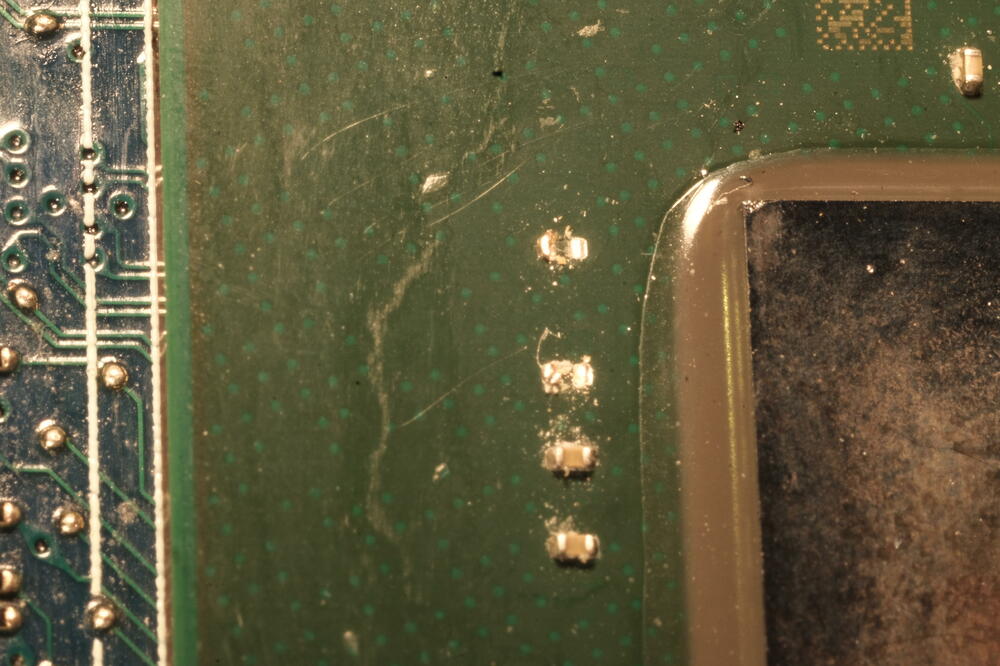

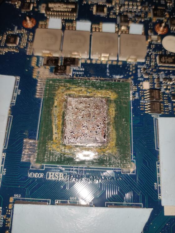

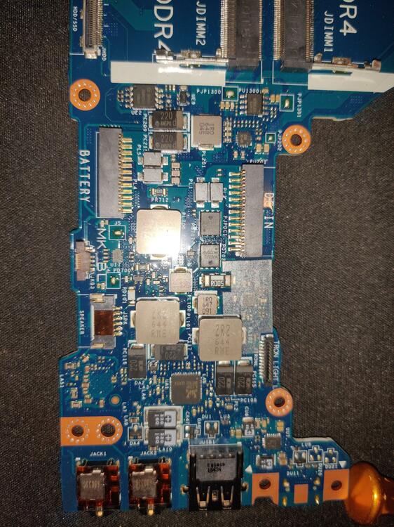

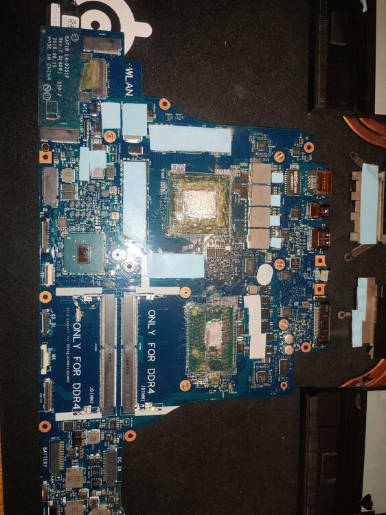

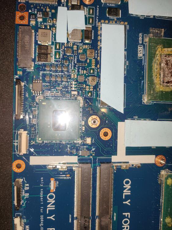

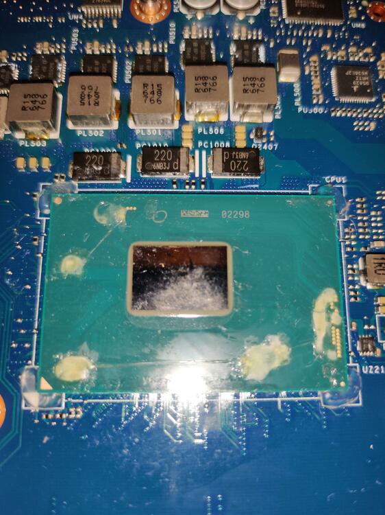

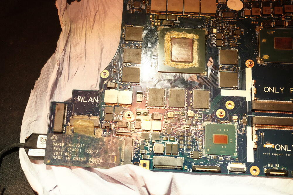

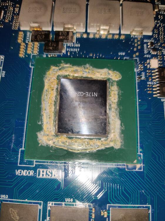

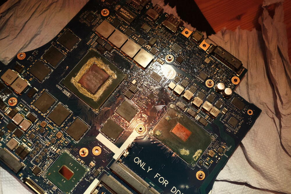

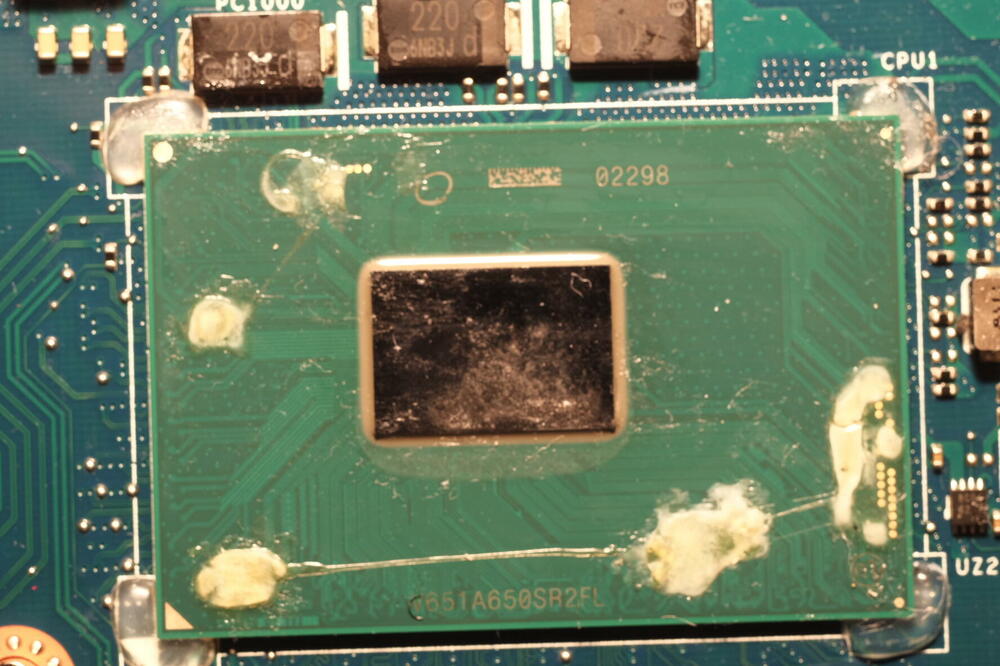

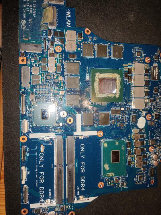

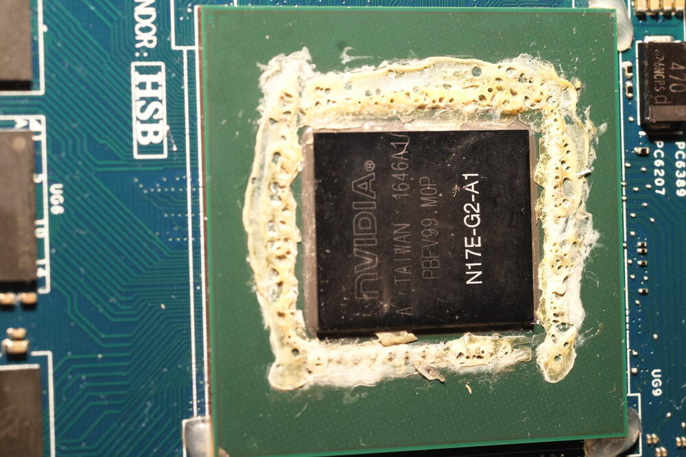

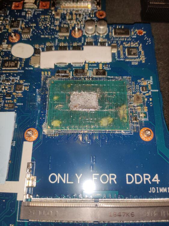

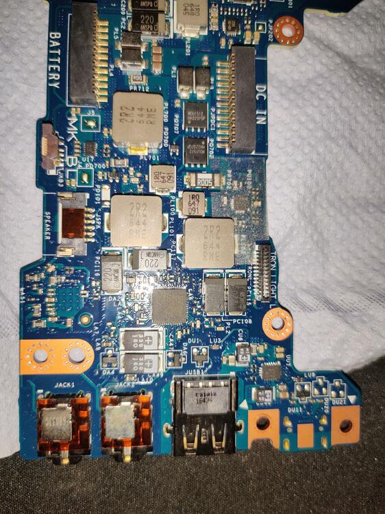

guten Abend ich sitze gerade an meinem laptop komplett zerlegt . ich habe alles wie in der Anleitung getestet , der Fehler ist geblieben . ich habe eine neue dc Buchse verbaut auch das ändert nix. jetzt ist alles runter inkl. wäremleitpaste und trotzdem geht das Netzteil sofort aus wenn ich es reinstecke. ich habe mal Bilder gemacht. das gelbe müsste Nagellack sein den ich als Schutzschicht aufgetragen habe glaube ich , oder Kleber vom Klebeband. ich habe auch nach Bauteilen gesucht die nicht gut aussehen hab aber nix gefunden.. weis nicht was ich noch machen könnte. grüße -

Vielen dank für diese ausführliche antwort. Ich muss mal schauen wann ich die tage zeit habe das aus zu testen. was mir noch eingefallen ist . ich habe liquid metall paste drauf . alles wie in der repasst Anleitung ausgeführt und super Ergebnisse damit erzielt . sollte ich das mal überprüfen ? liebe grüße -

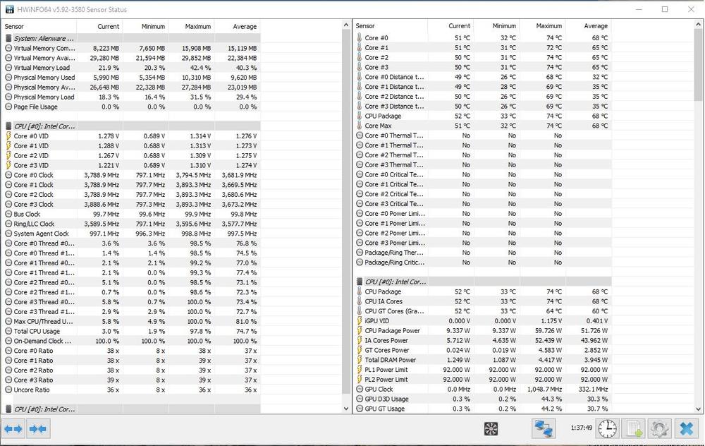

also ich habe genau so wie bei den letzten Bildern Assassins Creed Odyssey gezockt und da sieht man schon einen unterschied finde ich ? und was interessieren mich Benchmarks oder Stresstest , mein problem war ja beim zocken ? danke an die helfenden Kommentare ? ich bin wieder glücklich ^^ -

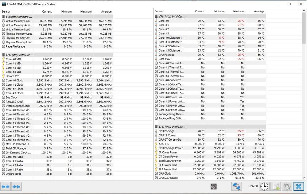

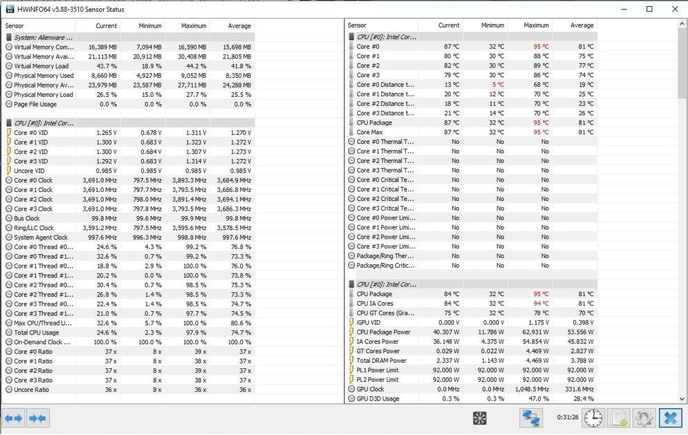

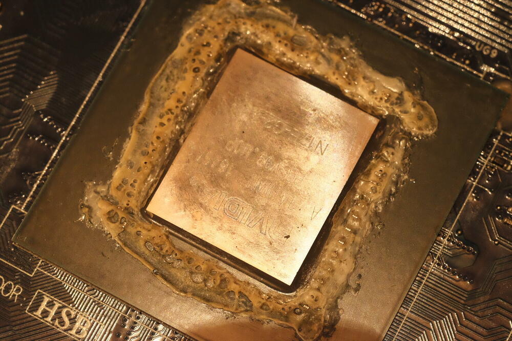

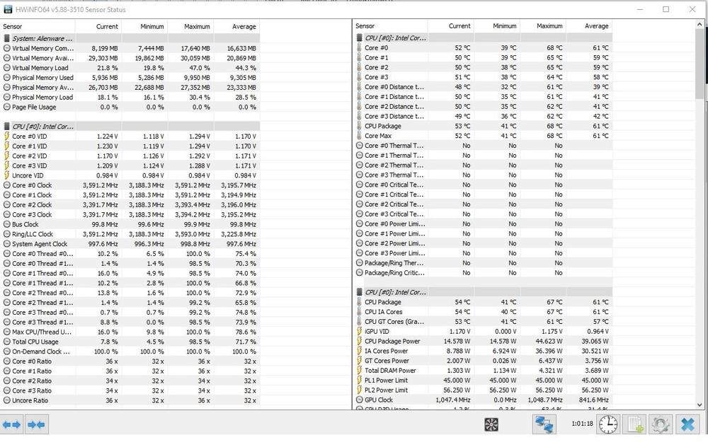

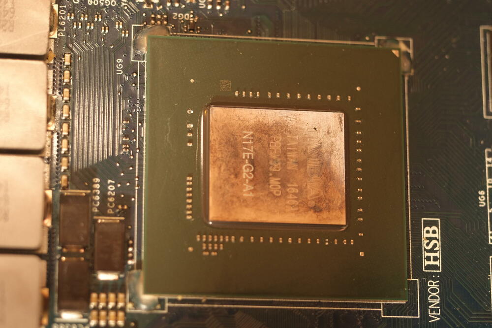

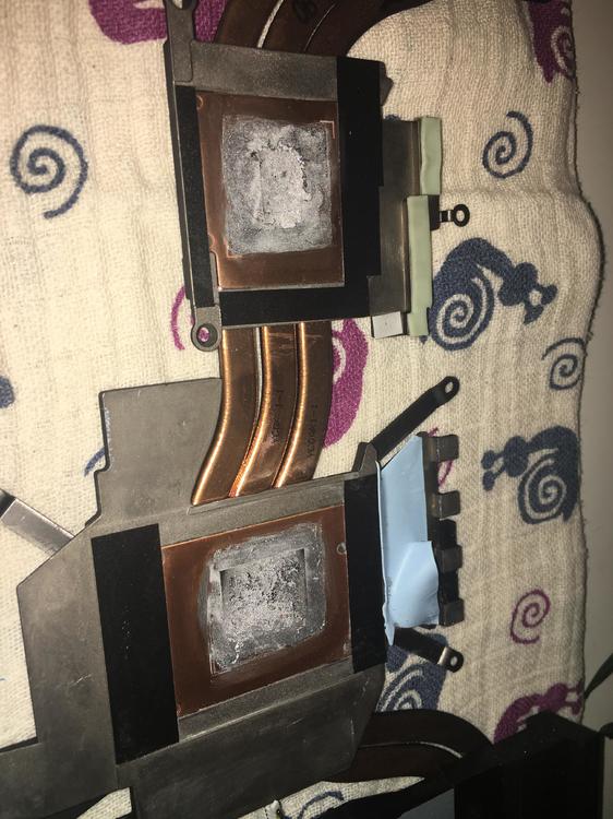

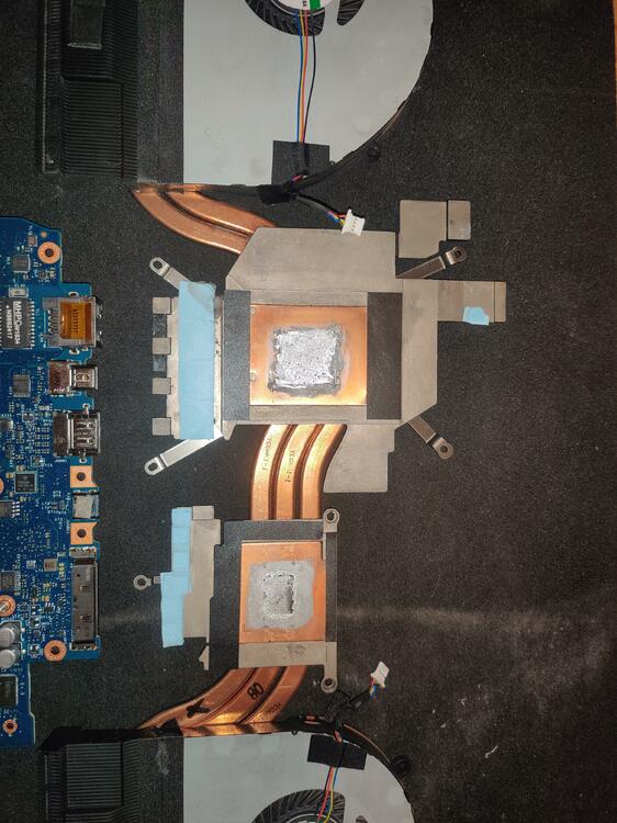

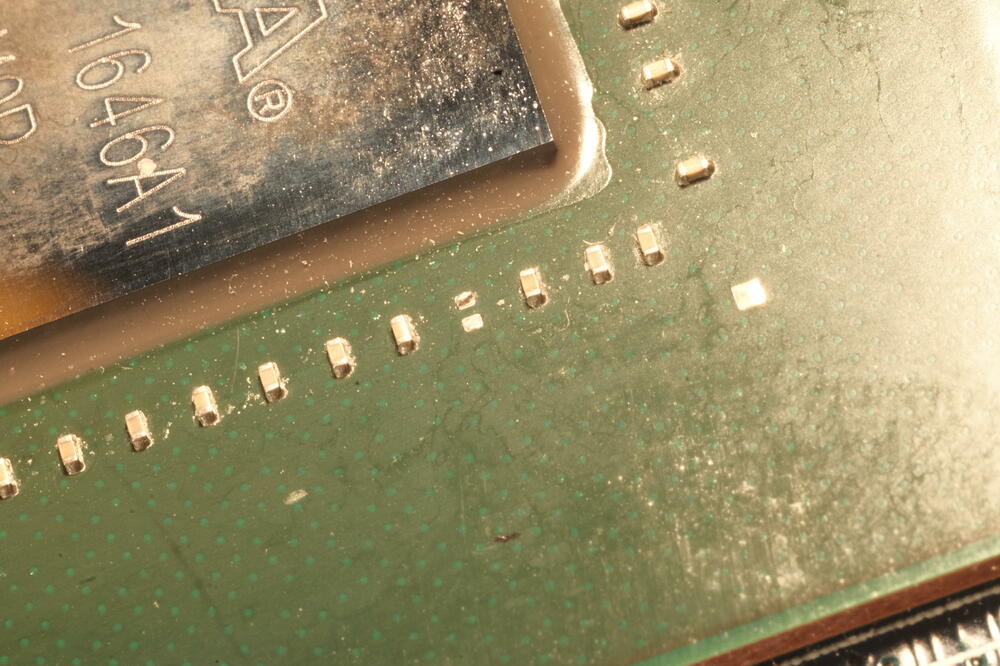

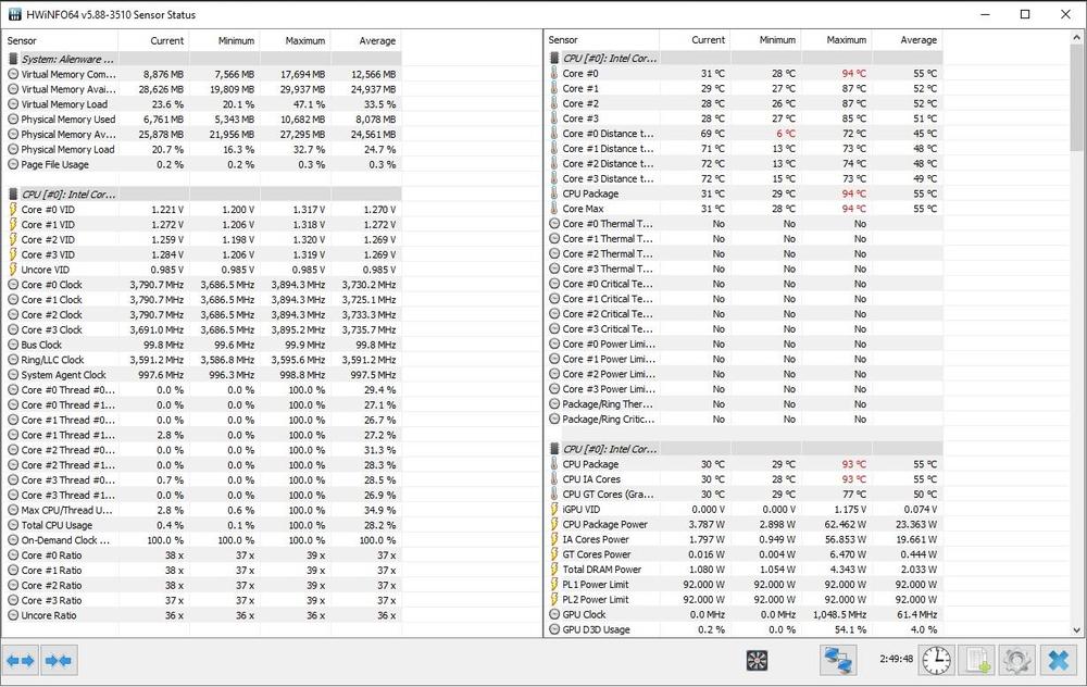

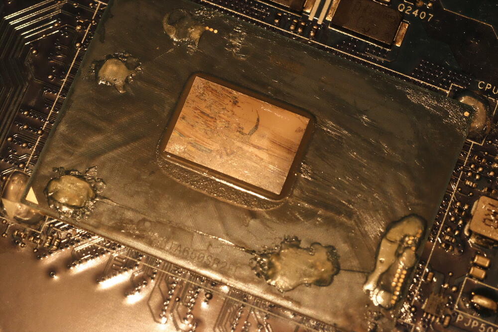

also ich habe es jetzt nochmal beobachtet nach dem start habe ich den benchmark von assassins creed mal durchlaufen lassen da war er bei 84 crad max. und jetzt hab ich noch 2 bilder nach 31min und 1,45 h sieht wohl danach aus das ich ihn nochmal auf machen muss oder ? so hab ihn aufgemacht. anbei 2 Bilder wie es aussieht .das iso band war wohl doch sehr warm geworden.darunter hatte ich extra noch Nagellack zur Isolation ? so und nun als Abschluss für mein Problem ich habe den repast neu durchgeführt. sah so aus als hätte ich zu wenig Lm verwendet weil ich vorsichtig sein wollte das klebeband war auch schon sehr warm geworden . habe alles neu gemacht und jetzt was soll ich sagen ich werde es die tage mal beobachten . bringt es eigentlich was den heatsink von der 1080er in meinen einzubauen ? grüße -

huhu Ich hab mal eine frage an die Profis ? ich habe im August einen repast mit LM gemacht bei meinem Lapi( a17 r4 gtx1070 6820hk) da ich große Temperatur Probleme hatte . danach ging alles super und ich habe es auch aus den Augen verloren da ich höchstens PUBG gezockt habe oder BF4 was Leistung brauchte und da ging ja alles ohne probleme. jetzt habe ich angefangen BF5 und Assasins creed odyssey zu zocken und mir ist aufgefallen das er wieder heiß wird. aber irgendwie nur 1 kerne richtig krass (94 grad ) könnt ihr mir vielleicht einen tipp geben was das Problem ist ? kann das LM verlaufen oder so ? der Average ist so niedrig da ich vergessen hatte den Screenshot gleich nach dem spiel zu machen ? wäre cool wenn jemand einen tipp hat ? viele grüße Ric -
