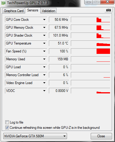

Genau da ist ja mein Problem im normal Fall ist Mein Lapptop im Passiv betrieb, so kenne ich das vom Kauf an, im Windows immer nichts zu hören. Allerdings gehen die Lüfter hin und wieder an, so ist das denk auch normal. So wie es bei mir aber ist Lüfter drehen ganz normal und dann aus irgendeinem Grund gehen sie auf 100%. Für ca 5 Minuten und danach drehen Sie wieder runter auf normale Leistung... Ich würde nicht Fragen wenn er das schon immer gemacht hätte, da es aber erst seid einiger Zeit ist gehe ich davon aus das irgendwas nicht mehr so ist wie es sein sollte... -
All Powerful M18X R1 Problem mit Metro Last Light!
Chun antwortete auf Chun's Thema in Allgemeines & Troubleshooting
Hier der Link, während die Lüfter auf 100% hochdrehen, GPU Auslastung ist quasi 0! Da ich das Problem früher aber nicht hatte denke ich immer noch an eine Wärme Anstauung die dieses Problem auslöst. Könnte alt gewordene Wärmeleitpaste dann doch das Problem sein? -

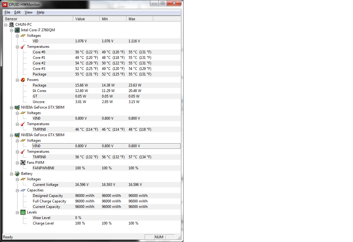

Also die Indizierung habe ich abgeschaltet, meine Temperaturen scheinen eigendlich auch Okay, hab für Euch mal nen HW Monitor Screen gemacht: -

Erst einmal Danke, dieser Tipp hat mir wirklich dafür gesorgt das ich keine Frame einbrücke mehr bekomme. Allerdings habe ich noch eine Merkwürdigkeit an meinem Laptop mit der Zeit festgestellt und zwar geht es darum ,das wenn er denn noch im Windows im Standby läuft, aus irgendwelchen Gründen einfach ab und zu die Lüfter auf Vollast steuert. Ich habe dieses trotz des Reinigens festgestellt und bin darüber auch ein wenig verwundert. Das Betriebsystem wurde noch vor kurzer Zeit neu aufgesetzt und kann nicht erkennen, das die CPU mehr Leistung benötigt, ich frage ich mich warum er es macht.. Hat es eventuell die Gleiche Ursache, wenn ja wo muss ich reinigen?^^ -
