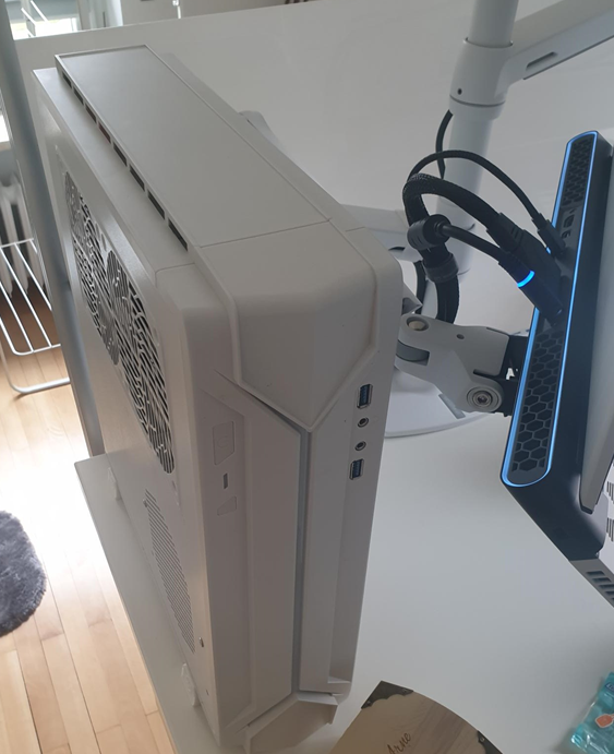

Hallo zusammen, nachdem die X17 Serie nun da ist wollte ich meine Erfahrungen und Updates geben wie es um den m17 R4 aktuell bei mir steht. Man landet ja bei der Suche nach 17 Zoll Gaming-Notebooks oft auch hier. Ich nutze den i9 und die RTX 3070 (beide Chips mit LM Repaste). Zusätzlich habe ich über den AGA Port eine 6900XT dran hängen seit ein paar Monaten und nutze ihn nahezu immer. Hier aktuelle Werte von Cinebench R23 und AWCC Fusion Custome Curve und Cinebench R23 mit Höchstleistung und TimeSpy mit AGA: Nachdem ich den AGA komplett auseinander genommen habe steckt der AGA aktuell in einem ITX Gehäuse inkl. einem PCIE16x Riserkabel ohne nennenswerten Performanceverlust. Da kommt bald ein kleines Projekt bei mir, in dem ich den AGA in einen Kasten stecken möchte um das Laptop oben drauf stellen zu können. Dann bin ich etwas mobiler. Das ITX Gehäuse ist viel zu dick für das, was SFX und Graka benötigen. Zusätzlich will ich 3 Noctua Lüfter verbauen damit ich einen AGA + Notebook-Kühler habe. Gerade wegen dem AGA ist der m17 mein Laptop geblieben. Ausreichend Power für unterwegs und eine geniale Option mit viel Power für zu Hause durch den AGA. AMD Radeon RX 6900 XT Grafikkarten Benchmark Resultat - Intel Core i9-10980HK Processor,Alienware Alienware m17 R4.pdf -

Problem ist gelöst. Ich betreibe nun den AGA mit einer RX 6900XT im Referenzdesign an einem m17 R4 von März 2021. Hier Bilder und die Lösung dazu im Link. Radeon RX 6900 XT incompatibility with new m15 R4 released a month ago · Issue #6 · Shidell/OpenCaldera (github.com). -

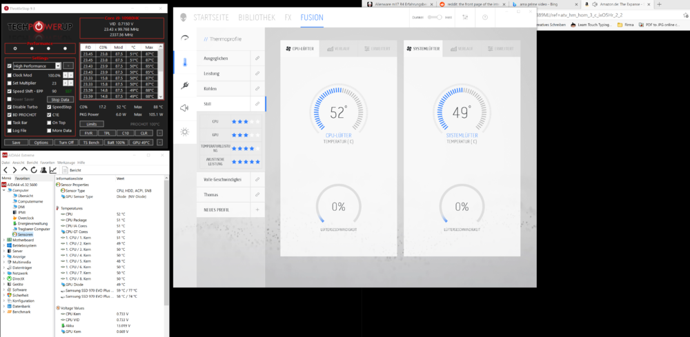

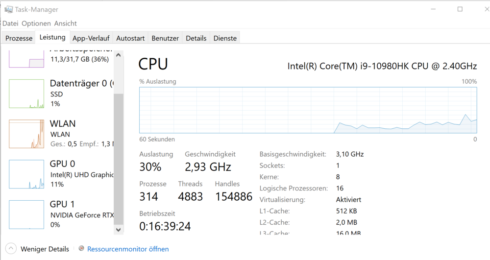

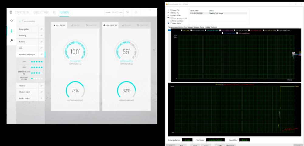

Nein. Ich wollte auf dem Foto zeigen, dass selbst bei voller Auslastung die Lüfter nicht höher gehen. Rechts im Bild siehst du, dass die CPU Auslastung bei 100 Prozent liegt und bis zu 4800 MHz taktet aktuell. Jetzt hab ich auch gemerkt, dass ich keinen Ton mehr habe und auch keine Soundkarte erkannt wird. Leider kann ich nicht mehr nachvollziehen seit wann da ich seit ca ner Woche keinen Ton mehr verwendet habe. Falls jemand noch Ideen hat, hab ich gerne ein offenes Ohr. Ich ruf jetzt auf jeden Fall mal den Support an 🙂 -
TKOK antwortete auf pitha1337's Thema in Erfahrungsberichte & Benchmarks
Genau, in meinem Fall ist das Profil "volle Geschwindigkeit " aktiviert und sie kommen trotzdem nicht über 72 und 82. Ist im Screenshot zu sehen. -

Okay 😕 weil bei mir die Lüfter ohne den Performance Mode nie über 74% CPU und 80% System gehen. Egal in welchem Profil ich mich befinde. Mist dann stimmt was nicht wenn es bei dir anders ist. -

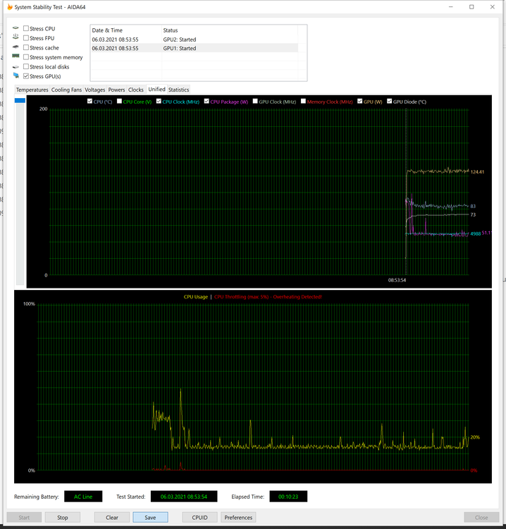

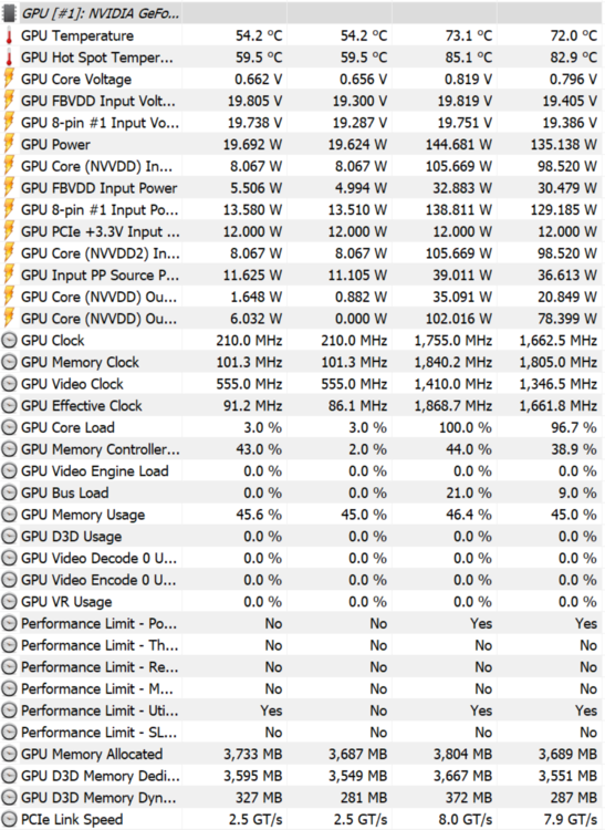

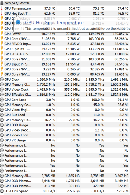

ja, hatte aber keine Wirkung auf den Lüfter. Der lief immr bei ca 80% System und 75% CPU. Hier noch die Temps vom TimeSpy Extreme Belastungstest ohne OC. Lief ca 10 min. und hier noch mit OC 145 Core und 360 RAM. Mit leichtem UV der Graka. Ich erreiche die 2145 Mhz bei 1100mV. -

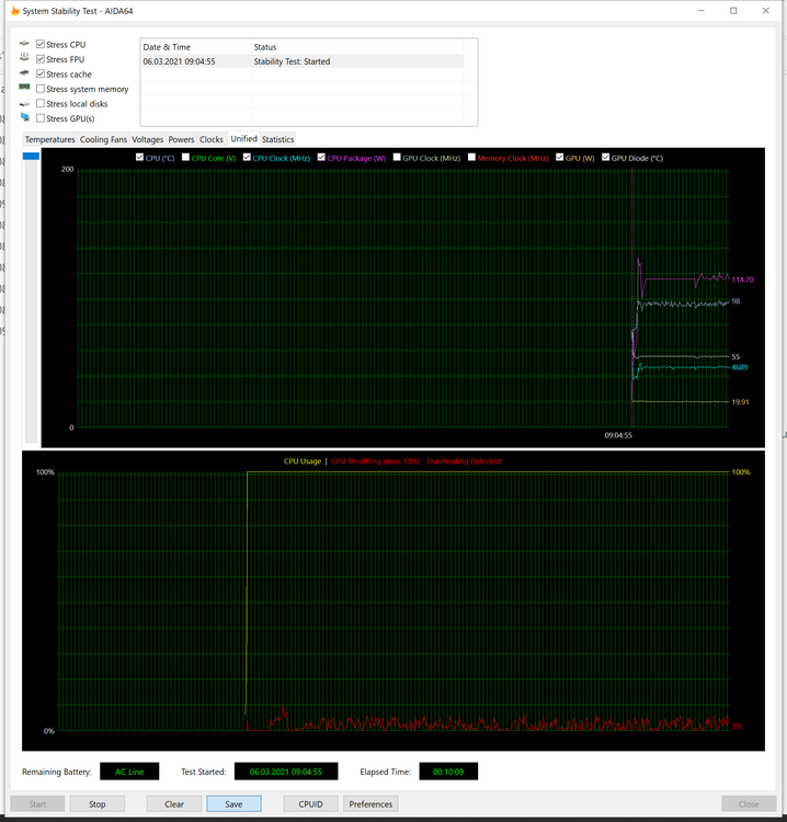

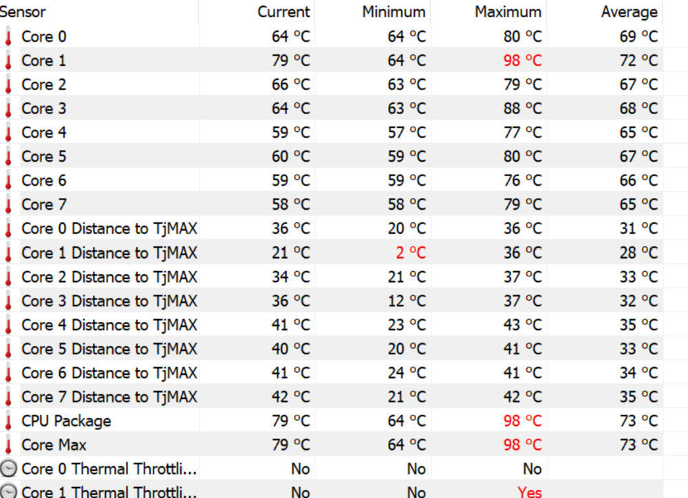

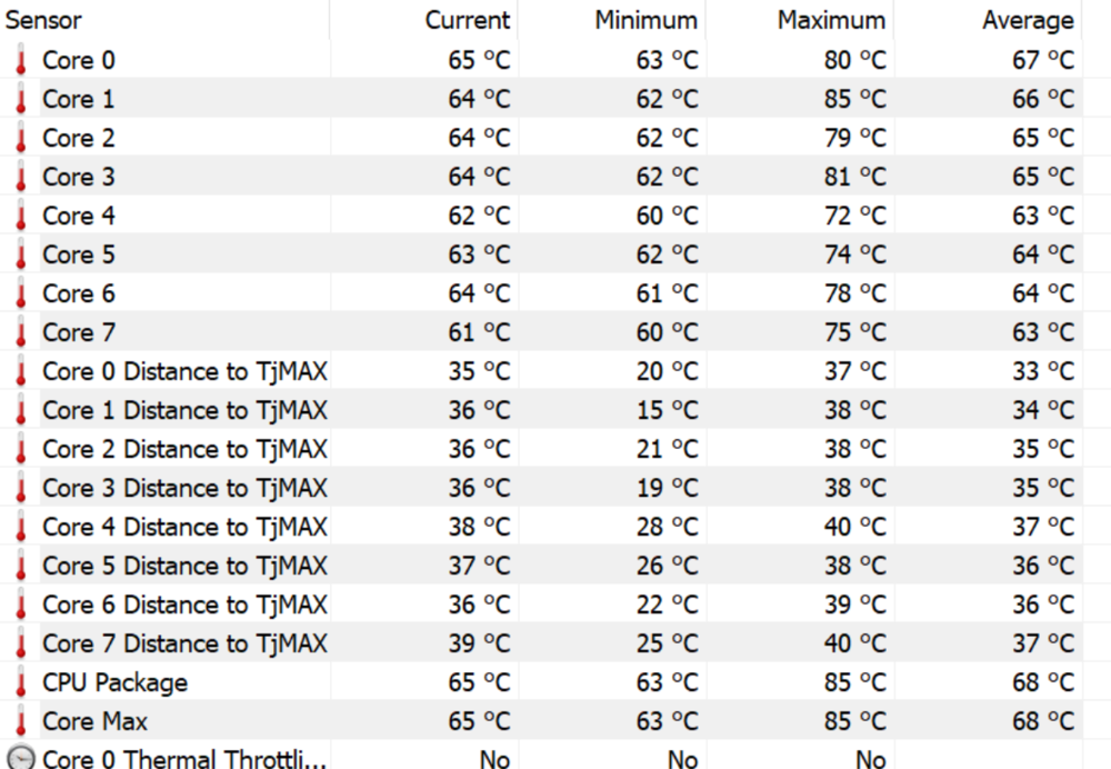

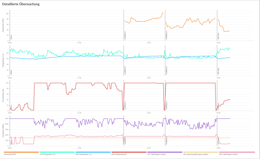

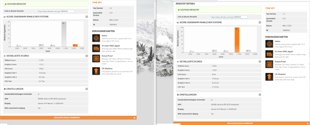

So Eepaste mit Liquid Metal ist erledigt. Der i9 läuft nun deutlich besser und die Graka 3070 hat einige Grad weniger. Links mit Repaste LM und rechts ohne. Weitere Daten ergänze ich im laufe der Zeit. Temperaturen nach Repaste. GPU lag nie über 70 Grad bei Timespy und +150 Core +360 RAM AIDA64 GPU Stresstest stabil bei 73 Grad und +145 Core +360 RAM AIDA64 CPU Stresstest stabil bei 4689 Core und -120 UV Beim CPU Stresstest waren die Watt kurzzeitig bei 137, danach hat er sich wie vorher bei 114 eingependelt. Vor dem Repaste hatte ich stabile 4500 Core und 100 Grad. Nach dem LM Repaste stabile 4600 und 98 Grad. Der Aufwand des Repaste war okay für mich. Musste ja mal ein Surface Book 2 öffnen um die SSD zu tauschen. Das war Horror. Beim m17 R4 musste ich viele Schrauben lösen, mehr nicht. 3 Pads hab ich um die GPU herum getauscht weil sie keinen kontakt hatten. Ansonsten war alles gut meiner Einschätzung nach. Die Werkspaste war auf der GPU gut, auf der CPU sehr viel verteilt. Ich hab mit Kapton Tape gearbeitet und normale Wärmeleitpaste als Auslaufschutz verwendet. Ich musste die CPU zweimal anfassen. Um die CPU gibt es eine Metallklammer oÄ. Jedenfalls hatte ich zu viel Kaptonschichten auf dem Metallrahmen und damit lag der Kühler nicht auf der CPU was zu 100 Grad direkt nach dem Start geführt hat. Also meine Empfehlung ist, den Metallrahmen nicht zu bekleben. Habe das Kaptontape zwischen CPU Die und Metallrahmen geklebt, eingepasst und dann dort die Wärmeleitpaste drauf verteilt. Der Metallrahmen blieb unbeklebt. Platz ist genug. -

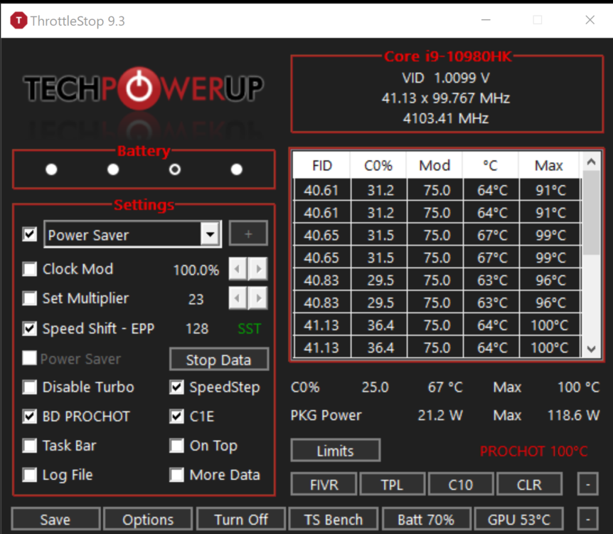

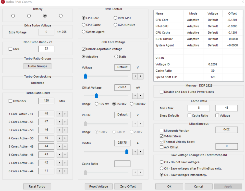

Ja es gibt einen Akku der überbrückt den Gang von Steckdose zu Steckdose 😄 Ne Spaß, also 2,5 Stunden gehen schon im Office Betrieb, habe ich heute rausbekommen. Display wurde aber nicht verdunkelt. Einzige Abweichung zum Standard sind folgende Thottlestop Konfigs. UV geht übrigens bei mir bis max -120. Ab -121 fängt es an bei Last sich neu zu starten. Bei -130 sogar sofort einen BSD zu produzieren. -
