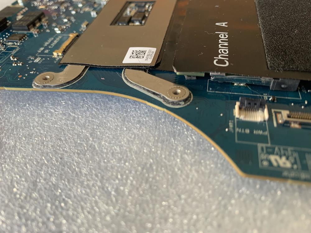

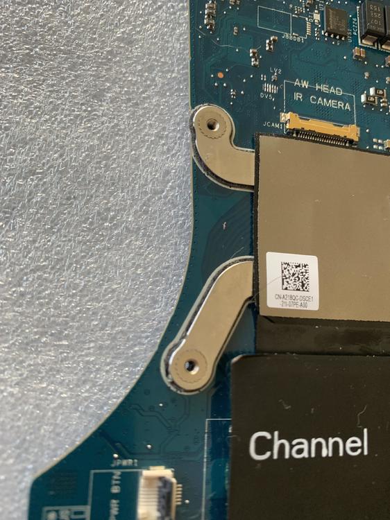

Ja genau aber diese sind ja wie bei ner Desktop CPU über eine Backplate gesichert. Nur auf den beiden Seiten drücken die sich halt nach unten und kommen dann wahrscheinlich wieder hoch nach dem Verschrauben, nur haben dann keinen Anpressdruck -

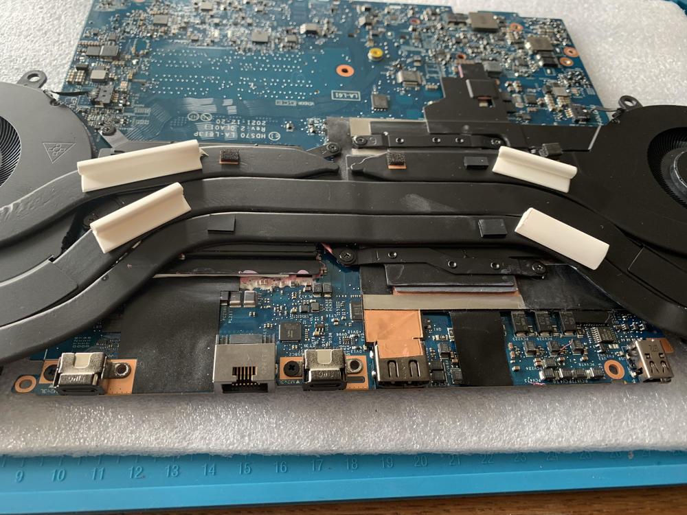

Danke dir, also der Druck reichte anscheinend nicht aus, um die Temperaturen in den Griff zu bekommen aufgefallen ist uns auch auf CPU-Seite lassen sich als einziges die Führungen rausdrücken bedeutet alle anderen sind verklebt und der Rest drückt sich automatisch beim reindrehen der linken Schrauben weiter rein, also kann sich kein richtiger Anpressdruck erzeugen. Kein Wunder warum Temperaturprobleme auftreten. Vorschläge? Darunter die Schraubenführungen lassen sich reindrücken und tun das auch, wenn man die Schraube reindreht. Es entsteht also kein Anpressdruck bei den beiden Schrauben -

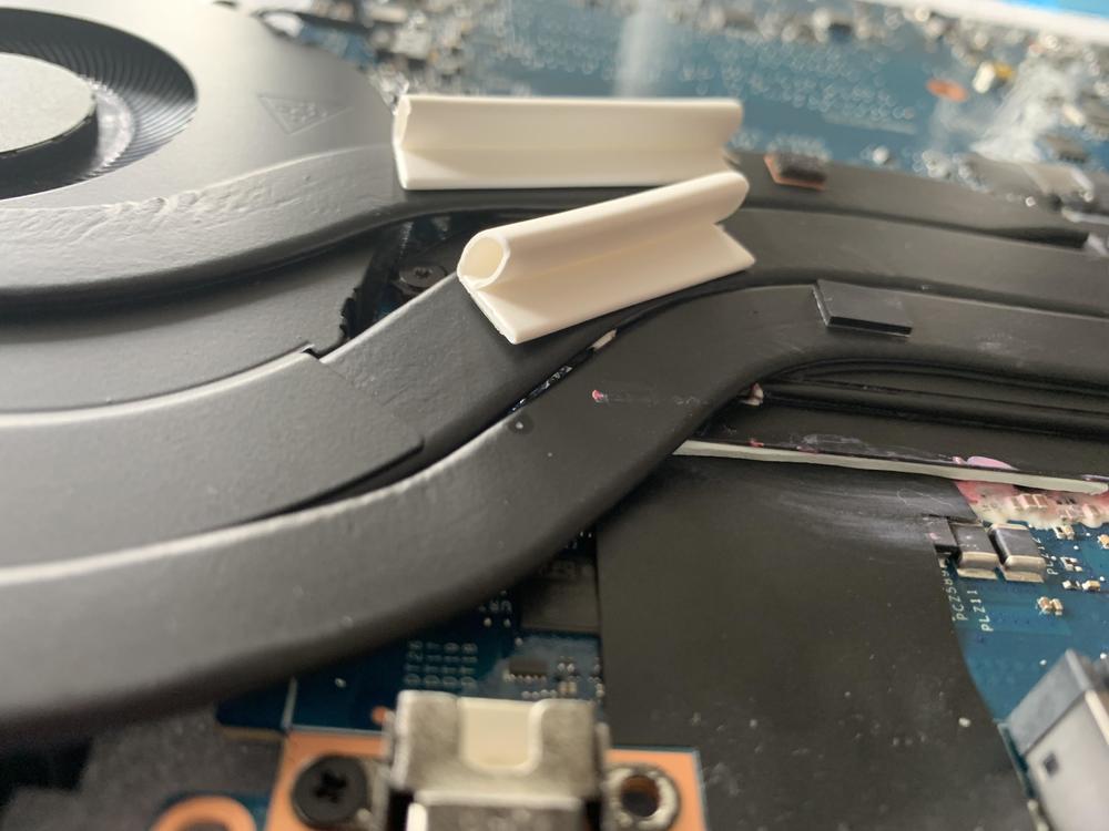

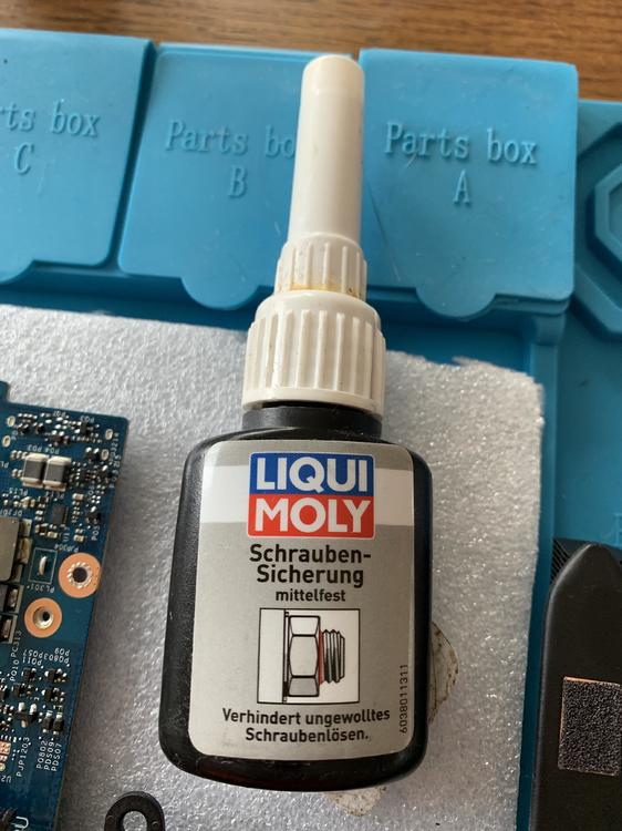

Also von gestern auf heute haben sich die zwei Linken Schrauben gelöst Nummer 2 oben und Nummer 3 unten auf CPU Seite. Wie sollte ich jetzt weiter verfahren? Schraubensicherung hab ich da. IMG_3237.MOV @pitha1337 behalten oder Pro-Support regeln lassen und dafür bezahlen dann verkaufen. Repaste kostet nicht viel bis gar nix wenn man schlechte Temps hat Schraubensicherung existiert aufjedenfall auf allen Schrauben mittig Abgesehen davon zeigt die Erfahrung ja das Element 31 nicht besser ist als Kryonaut extreme oder gar die Honeywell Pads So richtig? Zu hoch? Die drücken sich ja noch zusammen. kurze Rückemeldung wenn’s geht wäre super! @Sk0b0ld Kannst du kurz Stellung nehmen, wenn es dir möglich ist? lg @Sk0b0ld Habe auch noch 3mm Pads über gehen die auch? Kann die auch Stapeln -

Okay dann Extreme erstmal Pads hab ich jetzt wie empfohlen draufgemacht erstmal so lassen oder? Ne Idee wie man die Zwischenräume reinigt mit dem Rest an K5 Pro oder so? Bevor ich da nen Ultraschallbad mache Okay dann Extreme erstmal Pads hab ich jetzt wie empfohlen draufgemacht erstmal so lassen oder? Ne Idee wie man die Zwischenräume reinigt mit dem Rest an K5 Pro oder so? Bevor ich da nen Ultraschallbad mache Ich werde aufjedenfall heute alles dokumentieren und hier posten -

@Sk0b0ld danke dir ! Meine innere Motivation ist wieder erwacht. Fensterdichtung hab ich auch hier. Kannst du mir das genau erklären? Das ich da auch nichts falsch mache. Wie kann das denn sein das die Schrauben sich da lösen? Evtl Schraubensicherung einsetzen? Oder Kürzere Schrauben? Wie dreist kann man Denn sein das man sowas konstruiert…. ja die Pads sollten bald irgendwann eintreffen was ist mit doppelseitigem Klebeband um Kontakt herzustellen? deine Werkstatt würde ich zu gerne mal sehen von woher kommst du? vielleicht kann man sich für ein paar Projekte ja zusammentun gerade wenn es um Wärmeleitpads/Paste etc geht. Um mal richtige Messwerte zu bekommen! -

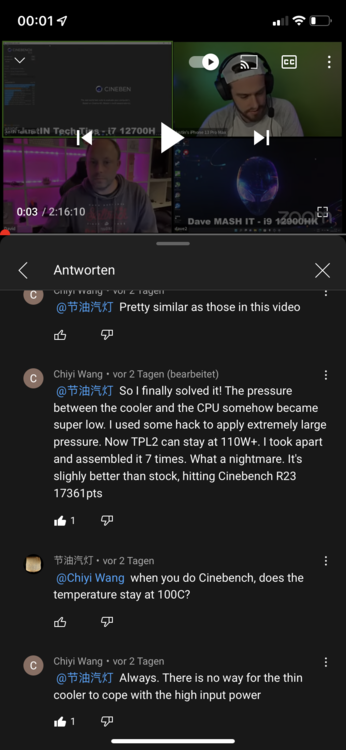

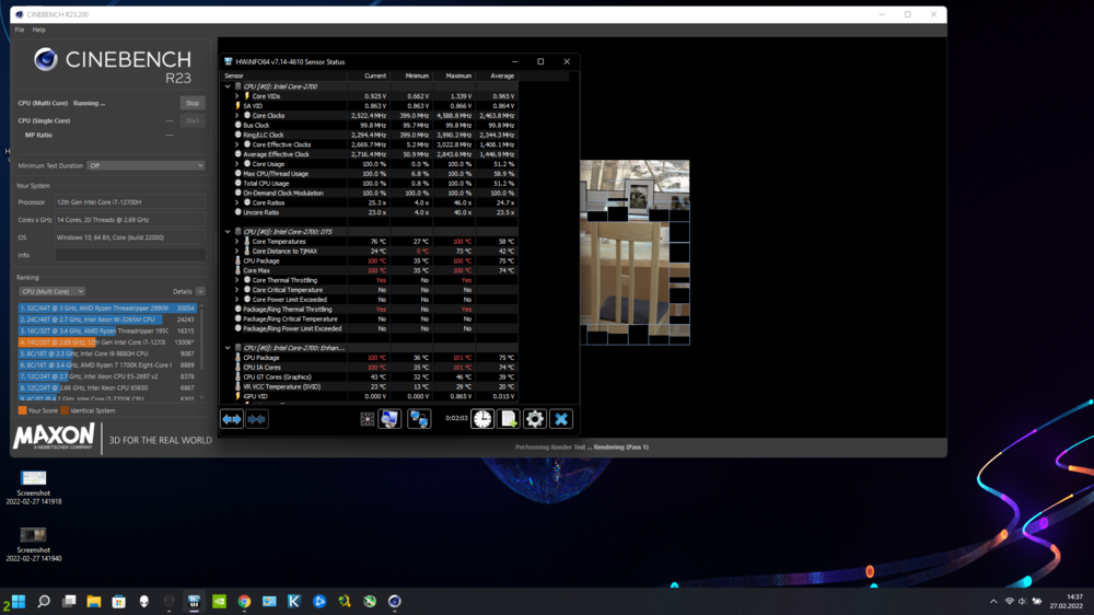

Ich möchte jedem, der ein X17 R2 besitzt davor warnen, einen Repaste durchzuführen! Es gibt mehrere User die nach einem Repaste Probleme haben, es soll am Druck liegen, der nachdem man die Heatsink einmal aufschraubt anscheinend sehr niedrig anliegt oder sich wieder verflüchtigt also schwächer wird. Mir ist auch aufgefallen, beim wieder aufschrauben, dass die Schrauben recht locker saßen und war mir sicher sie komplett fest geschraubt zu haben. Ein User soll ein Hack benutzt haben und kann jetzt immerhin auf PL2 110 Watt laufen lassen. Weiß jemand wie man den Druck erhöht von der Heatsink? Gibt es da einen Hack? Kürzere schrauben längere Schrauben? Wenn ja welche? Sonstiges? Kurz zur Story nachdem ich mit meinen X17 R2 12700h, RTX 3080 Ti einen LM Repaste vorgenommen habe fing das ganze Dilemma an und ich habe bisher jede Paste, jede Pads etc. ausprobiert. Die CPU fängt direkt an zu throttlen egal ob volle Lüfter oder nicht. Auf YouTube gibt es auch einige die genau das selbe Problem haben. Was ich bisher versucht habe: Paddicke reduzieren, vergrößern, von LM auf Kryonaut Extreme oder andere WLPs, K5 Pro als Pad-Ersatz, komplett alles mit Kryonaut extreme verstrichen. Bisher keinen Erfolg mein Anfangsscore lag bei 19500 im CB R23 nun bin ich mal bei 11 und mal bei 15 je nach Methode die ich angewandt habe. ich hoffe ihr könnt mir helfen! Und wartet noch auf den Repaste sobald es einen fix gibt!
SeanFernandez antwortete auf pitha1337's Thema in Lieferstatus
Ganz kurzes Update es gibt mehrere User die nach einem Repaste Probleme haben, es soll am Druck liegen, der nachdem man die Heatsink aufschraubt anscheinend sehr niedrig ist. Ein User soll ein Hack benutzt haben und kann jetzt immerhin auf PL2 110 Watt laufen lassen. Weiß jemand wie man den Druck erhöht von der Heatsink? -

Ja nur das der 12700h gelockt ist und ich noch keinen Weg gefunden habe zu UV. Habe jetzt Kryonaut drauf und K5 Pro auf CPU Seite. Immerhin knapp 17k beim CB R23 sowie 13900 Grafikpunkte im TimeSpy sowie 12500 CPU-Punkte. Sind jetzt nicht Stock-Werte aber dennoch schon besser. Package geht komischerweise immer noch auf 100. Könnt das Ding ausm Fenster werfen derzeit -

Danke hab jetzt die Pads rechts bei der GPU durch kleinere getauscht, das LM überprüft und wieder zusammengeschraubt. Jetzt sind die Core Temperaturen unter Volllast ok aber das Package und IA Cores immer noch direkt auf 100. Kann das sein das die Wärmeleitpads seitens der CPU nicht genug Leisten oder zu dick bzw zu dünn sind? Kontakt hat der ja anscheinend genug. -
