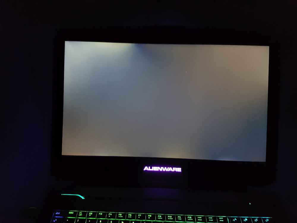

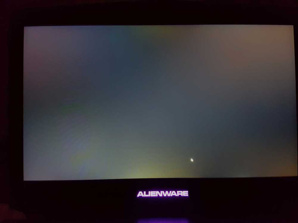

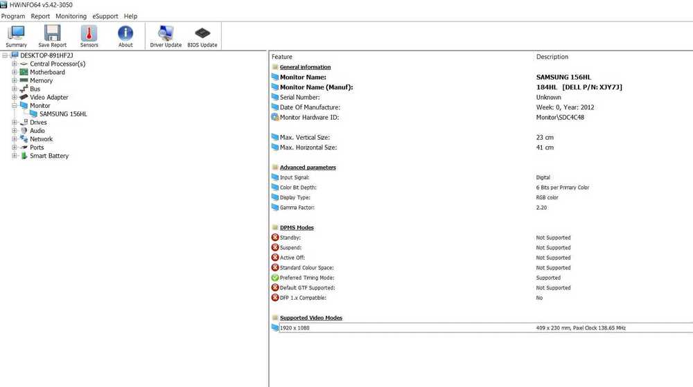

  2. Guten Morgen zusammen, hat hier jemand ein funktionierendes m18 Notebook mit einem funktionierendem Display ohne bleeding Effekt? Original war ich ein ordentliches Display ohne bzw. kaum wahrnehmbaren bleedings verbaut. Leider hatte ich nach 2,5 Jahren einen vertikalen blauen Streifen. Diagnose DELL Displaytausch. Und dann ging es los. Dann bekam ich ein Display von Samsung gem. HWInfo Baujahr 2012 verbaut. Das sah mit den Lichtkegeln gruselig aus. Danach tauschte Dell erneut das Display und das Bezel aus. Ergebnis war das gleiche nur an einer anderen Stelle und es war wieder so ein altes Samsung Bj 2012 Display Daraufhin kam ein Dell Techniker zum 3. Mal und tauschte nun die seitlichen Metall Halteschienen. Das Display blieb diesmal das Gleiche. Ergebnis war wieder das selbe. Und es kam noch ein Pixelfehler hinzu. Bauen die nur noch Schrott Displays ein? Oder kann mir jemand ein funktionierendes Display Modell/Hersteller nennen. Es kann doch nicht nur einen Hersteller für 18 Zöller geben. Oder doch?

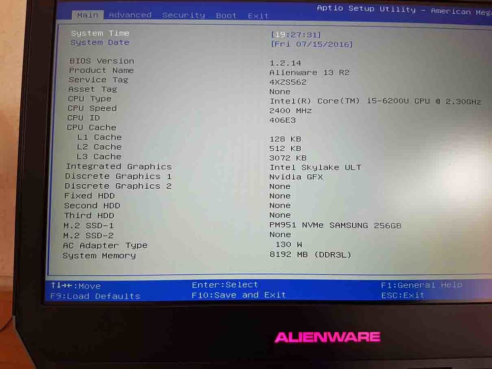

  4. @Blue @Jörg Das AW13 ist das Surf Book meiner Frau. Wenn sie viel shoppt dann geht der Akku schon mal runter bis auf 10 %. Zocken tut da so gut wie keiner drauf. Zuvor hatte ich das AW11 R3 und das lief vom Akku super. Nur das Display war für die Terrasse zu schlecht. Zum zocken habe ich das 18 R2. Meine Vermutung ist das mit dem Netzteil etwas nicht stimmt. Es ist zum Glück das einzige Problem mit dem Gerät. Werde die Default Einstellungen mal ausprobieren. Kann keiner mal im Bios nachschauen, wie sein Netzteil erkannt wird? Gruß Frank
  5. Hi Jörg, Danke für deine Antwort. Das Update hat nicht geholfen und das ändern im BIOS von Standard auf Express Laden und umgekehrt habe ich auch erfolglos getestet. Ist nur komisch das die BIOS Version 1.2.14 drauf war. Die gibt es eigentlich gar nicht. Es sei den die stammt von einer DELL Supportler als BETA Version. !? Das Gerät habe ich als B-Ware von Cyberport "Neu" gekauft. Somit ist es möglich das im BIOS jemand etwas verstellt hat. Hoffe das es nur das Netzteil ist. Wie wir das Netzteil bei Euch angezeigt? Gruß Frank
  6. Der Akku war aber bei ca. 10 Prozent. Habe mit Dell telefoniert und sollte mal ein BIOS update machen. Nur jetzt kommts. Die vorhandene war 1.2.14 und aktuell gibt es nur die 1.2.8 zum Download. Das Netzteil wird jedenfalls als 130 Watt erkannt Da gab es wohl Probleme
  7. Hallo zusammen, ich habe vor kurzem das Alienware 13 R2 mir zugelegt. Und beim laden ist mir folgendes aufgefallen. Wenn ich das Stromkabel in das audgeschaltene Gerät stecke lädt es nicht auf. Es geht auch nicht der Alienkopf an. Aber im eingeschaltenen Zustand funktioniert das laden. Und lädt auch weiter wenn man es ausmacht. (Alienkopf leuchtet) Das kann doch nicht richtig sein, oder habe ich etwas verstellt? Im BIOS oder wo anders? Hat noch jemand das Problem?
